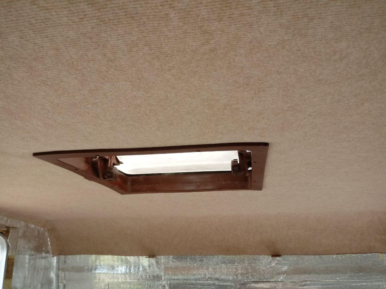

desperos pisze:Jutro wyklejam sufit wykładziną a dopiero później będę robił szablony z foli dachowej zbrojonej żeby dociąć dokładnie wykładzinę na ściany.
No to ja CI powiem, że jechanie z szablonu w niewiadówce to się może nie udać wg mnie. Tak dokładnie nie wytniesz/nie dopasujesz. Przynajmniej ja mam taką opinię, ale może enki są bardziej precyzyjnie wykonane :)

Jakoś nie mogę sobie wyobrazić innego sposobu niż jakiś szablon.Przecież na oko nie dotnę :(

A ja właśnie docinałem na oko :lol: Tzn wyciąłem kawałki wykładziny na ściany z dużym naddatkiem i dopiero po ułożeniu wykładziny na listwach i krzywiznach i jej przyklejeniu, ścinałem nadmiar i doklejałem brzegi. Jedyną powierzchnią którą dociąłem przed przyklejeniem był dach ale tylko jeśli chodzi o szerokość.
Re: Złe dobrego początki n126n -desperos-
Postautor: Samoogon » piątek, 20 kwie 2018, 21:40
Dokładnie tak samo to z Floridą robimy, brzegu nie smarujemy potem po przyklejeniu całości trzeba to dociąć, odrysować sobie krawędź do której smarujemy klejem spodnią wykladzinę, żeby nie wystawał na zakładach.

Ruciaki i Samoogony dobrze prawią :)

Jedziemy powoli dalej...tzn z synkiem ogarniami powoli wykładzinę :D

Postautor: desperos » sobota, 21 kwie 2018, 15:44
Nabijam posty a co :D
Sufit ogarnięty :D

Postautor: tantalos » sobota, 21 kwie 2018, 19:36
Ładnie i pod kolor. Chciałbym być już na tym etapie co ty. Tyle roboty mi się zwaliło że na razie u mnie prace stoją w miejscu.

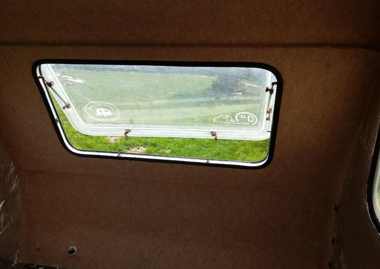

Postautor: desperos » sobota, 21 kwie 2018, 19:48
tantalos pisze:Ładnie i pod kolor. Chciałbym być już na tym etapie co ty. Tyle roboty mi się zwaliło że na razie u mnie prace stoją w miejscu.
Zauważ,że to drugi rok u mnie trwa :lol: :lol: :lol: :lol: Jeszcze meble muszę ogarnąć a coś czuje,że z tym będzie zabawa dopiero.
Niepotrzebnie bałem się wyklejania wykładziny bo to do tej pory najprzyjemniejsza praca przy przyczepie :D

Sufit masz w jednym kawałku?

Postautor: desperos » niedziela, 22 kwie 2018, 07:28
Florida_blue pisze:Sufit masz w jednym kawałku?
Tak w jednym kawałku.Kupiłem cztery kawałki wykładziny o wymiarach 2 x 4 metry.Boki szafy też mam zamiar wykleić wykładziną ;)
