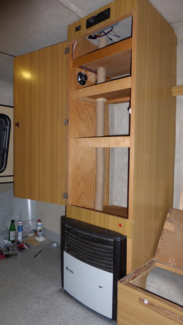

RAFALSKI pisze:Wczoraj dorobiłem półki do dużej szafy
Są i półeczki. Dorobione ze sklejki 4mm i wzmocnione listewkami, na wzór jedynej oryginalnej która ostała się w szafie. Pomalowałem je lakierobejcą.
A tutaj już w szafie. Pierwsza od góry to półka oryginalna którą muszę jeszcze pomalować, dwie następne dorobione. Półka najniższa, nad piecem też była dorabiana. Nie przykręcam jej, będzie podnoszona ale bez zawiasów. Jakiś dostęp serwisowy za piec musi być. Muszę też wykombinować jakieś osłonki na głośniki.
Szafka kuchenna użyta po raz pierwszy. Test wypadł celująco

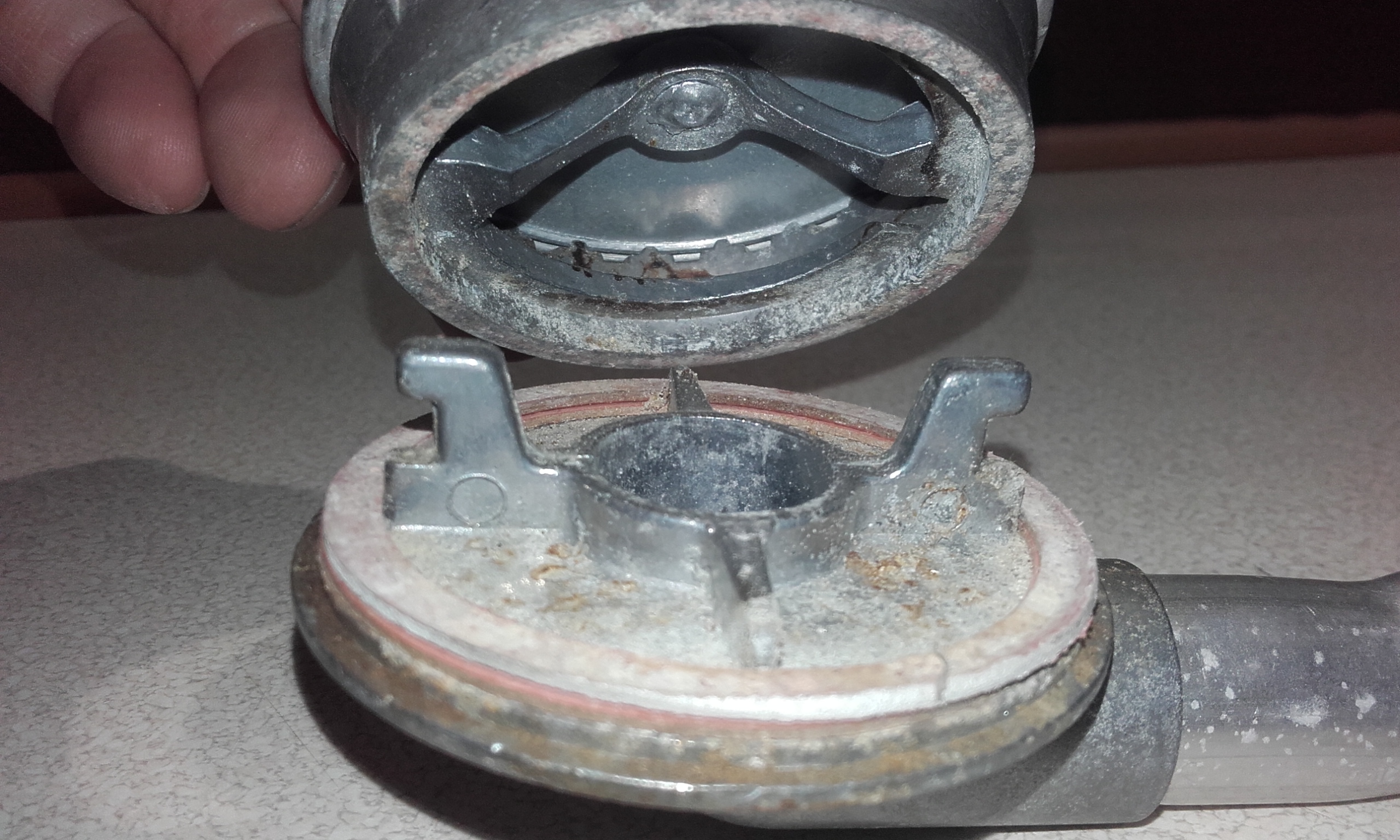

Z innej beczki. Zabrałem się za kuchenkę i mam problem. Wie ktoś może jak rozebrać palniki Cramera? O, takie:
Za cholerę nie mogę ich zdemontować. Kręcę tym deklem u góry i nic się nie dzieje, obraca się jakby w miejscu. Żadnej śrubki, nawet od spodu...
Chciałem je zdjąć żeby wyczyścić wszystko porządnie ale nie mam pojęcia jak to zrobić.

W temacie palników.
Chwyć mocno za spód tam gdzie wychodzi kolanko palnika i krec w lewo górą palnika.
Nie dekielkiem tylko podstawą dekielka.
1/4 obrotu i powinno puścić.
Ja użyłem klucza hydraulicznego.
Widac u Ciebie że są zapieczone więc będzie ciężko.
Może uda mi się wstawić zdjęcia mojego palnika przed odkreceniem to zobaczysz o co chodzi.
Re: Ja i sto trzydzieści dwa :)
Miron EZD pisze:Chwyć mocno za spód tam gdzie wychodzi kolanko palnika i krec w lewo górą palnika.
I wszystko jasne, już kumam
Dzięki za pomoc!

Spróbuj użyć jakiegoś odrdzewiacza albo inne pepsi. Trochę postukaj młotkiem i jest nadzieja że ruszy

Żeby nie było, zamieszczam zdjęcia palnika.
Mam nadzieję, że ułatwi to koledze i innym czytającym demontaż palników typu Cramer.
Czyli nic na siłę, wszystko młotkiem, bo bez młota to ...
uj.... nie robota.!

Miron EZD pisze:Żeby nie było, zamieszczam zdjęcia palnika.
Miron, dzięki za dokładne fotki. Jeszcze nie brałem się za kuchenkę, może dzisiaj powalczę.
Tymczasem dokończyłem montaż pieca. Zostało podłączyć gaz, iskrownik i można odpalać. Rurę kominową musiałem skrócić bo w zestawie dostałem dość długą. Żeby dobrze ją dopasować, polecam ściągnąć z niej rurę osłonową i każdą docinać osobno. O wiele łatwiej jest dobrze uformować wydech.
Rura dopasowana, na razie bez osłony:
Połączenie z piecem oczywiście z wykorzystaniem nowej uszczelki. Wymieniłem też śrubkę dociągającą obejmę. Była objechana i na krzyżak więc nie dałoby się jej porządnie dokręcić. Dałem dłuższą z łbem sześciokątnym o do tego nakrętkę kontrującą. Polecam takie rozwiązanie, nic się nie poluzuje.
Montaż ukończony, wszystko na miejscu, rura spalinowa trzyma się na trzech obejmach. Oczywiście były pewne problemy z dopasowaniem obudowy pieca, ten nowszy typ gorzej się zakłada niż starszy, kanciasty. Uchwyty nie trzymają pewnie, szczególnie, że mamy do czynienia z szafą krzywą jak cała przyczepa
Na fotce, po lewo od radia widać mały gadżecik - miernik napięcia i poboru prądu. Przyda się taki bajer, który podpatrzyłem swego czasu u Naal'a.
Jeszcze jeden bajer, tuż nad piecem po prawej stronie widać czerwony guziczek. Jest to włącznik generatora iskry, takiego jak Stachu montował. Koniec z głośnym pstrykaniem przy odpalaniu pieca
Pierwsza przymiarka lodówki do szafki kuchennej. Pasuje nieźle, ideału się nie spodziewałem po tej reanimowanej szafce. Tutaj również widać czerwony guziczek, lodówka a jak dobrze pójdzie także kuchenka będą odpalane za pomocą identycznego iskrownika jak piec.

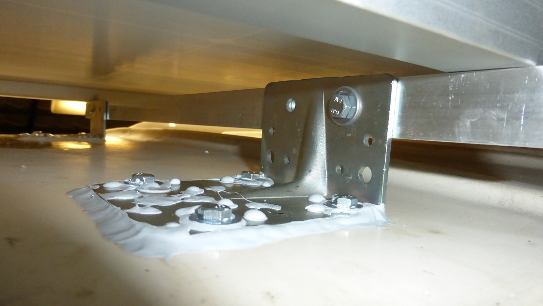

Jeśli chodzi o tematy elektryczne, na dachu zawitał solar 150W
Montaż na dwóch kwadratowych rurach aluminiowych i czterech kątownikach, czyli jak to mówimy, Stacha sposobem
Kątowniki przytwierdzone są na cztery śruby M6x16mm każdy i uszczelnione uszczelniaczem Soudaflex. Nie wygląda to zbyt apetycznie ale tam nikt nie zagląda.
Było z tym sporo roboty, głównie z równym ustawieniem panelu na przyczepie. Czynność wydaje się łatwa ale wbrew pozorom nie jest tak kolorowo. Mam to utrudnienie, że nie dysponuję przestrzenią po bokach przyczepy większą niż wystarczy aby się przecisnąć więc trudno było manipulować solarem. Montaż we dwóch, jeden miał komfort korzystania z drabiny, drugiemu za drabinę robiła stojąca pionowo obok "wieloryba", rama od "zapiekanki"
Najpierw przykręciłem rury i kątowniki do panelu i tak ustawiliśmy to równo na dachu. Jak już była pewność, że nigdzie się nie machnęliśmy, odrysowałem na dachu cienkim mazakiem zarysy kątowników. Potem panel w dół, odkręciłem żelastwo i przykładając na dachu do narysowanych linii, zaznaczyłem i wywierciłem otwory. Odtłuściłem powierzchnię dachu i kątowników, posmarowałem uszczelniaczem i przykręciłem blachy ale niezbyt mocno, żeby była możliwość lekkiego przesuwu. Później założyliśmy panel, dokręcając go do kątowników które dzięki temu, że miały odrobinę większe (w sobie, nie w dachu) otwory i nie były dociągnięte, ładnie ułożyły się jak trzeba, po skręceniu z kwadratowymi rurami. Na koniec od wewnątrz dociągnąłem nakrętki i kątowniki ani drgną. Nadmiar uszczelniacza ładnie wypłynął więc powinno być szczelnie. Od środka pod nakrętki dałem podkładki powiększane i dojdą jeszcze plastikowe kapturki ale muszę kupić czarne bo białe za bardzo rzucają się w oczy.
Na pewno nie każdemu pasuje widok 16 "cycków" na suficie wewnątrz przyczepy ale mnie nie przeszkadza. Dzięki temu, że nakrętki nie są ukryte pod tapicerką, mam do nich łatwy dostęp w razie czego. Dzisiaj w planach podłączenie solara czyli montaż puszki-przelotki na dachu i kabelkologia.
