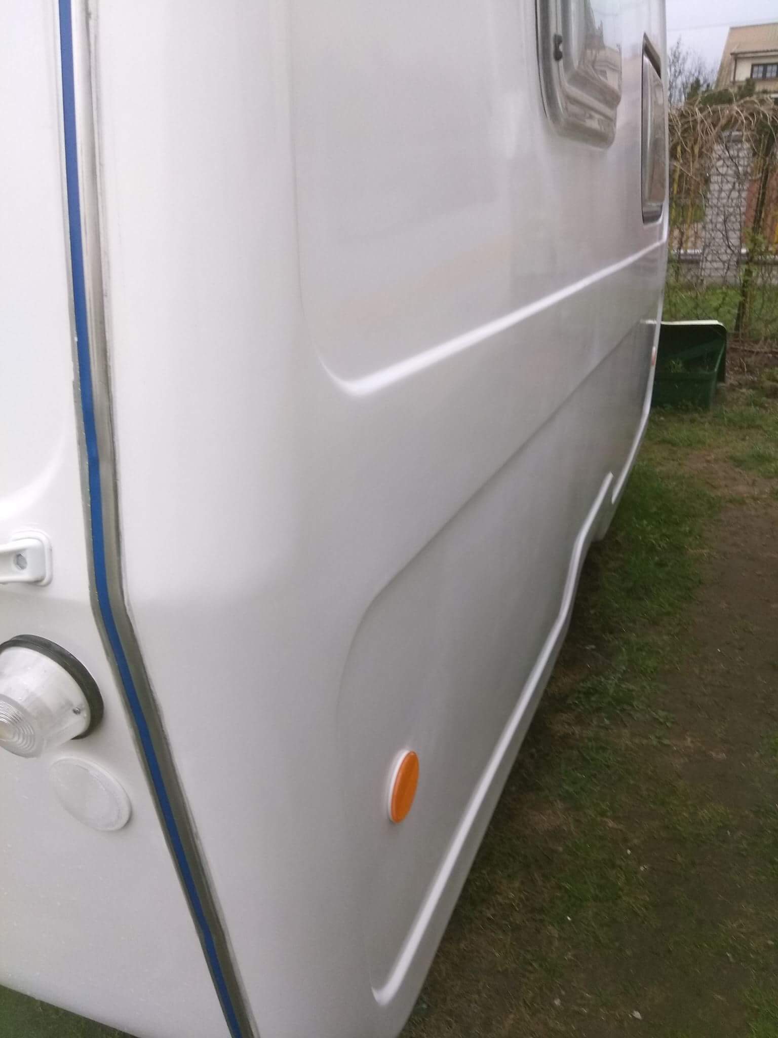

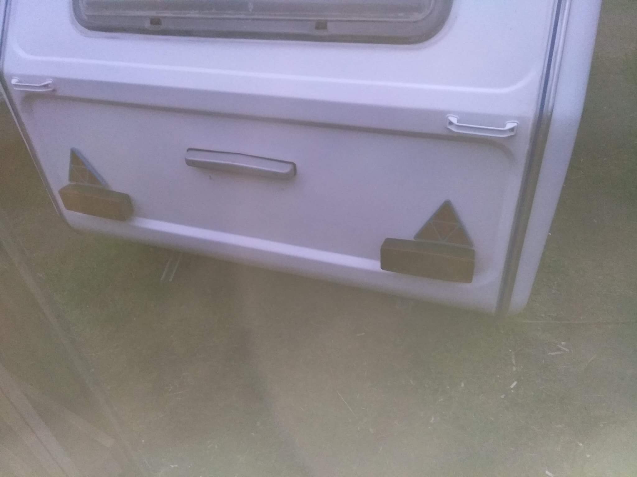

Kilka fotek na szybko ;)

Szkoda, że nadmiaru butylu spod listew nie usunąłeś. Trochę to szpeci robotę.

Plan jest taki żeby to delikatnie wyciąć później jak dobrze się wygrzeje i jeszcze powyłazi

Szkoda, że nie podkleiłeś taśmy na laminat wzdłuż listew, byłoby prościej. Usunięcie butylu z nowego lakieru może być kłopotliwe.

Nie czekaj, moim zdaniem lepiej to zrobić od razu.
U mnie by było problemów, fajnie i równo wyciąłem wszystko nożem do tapet. Nie wyszło więcej niż po tym jednym dniu.
