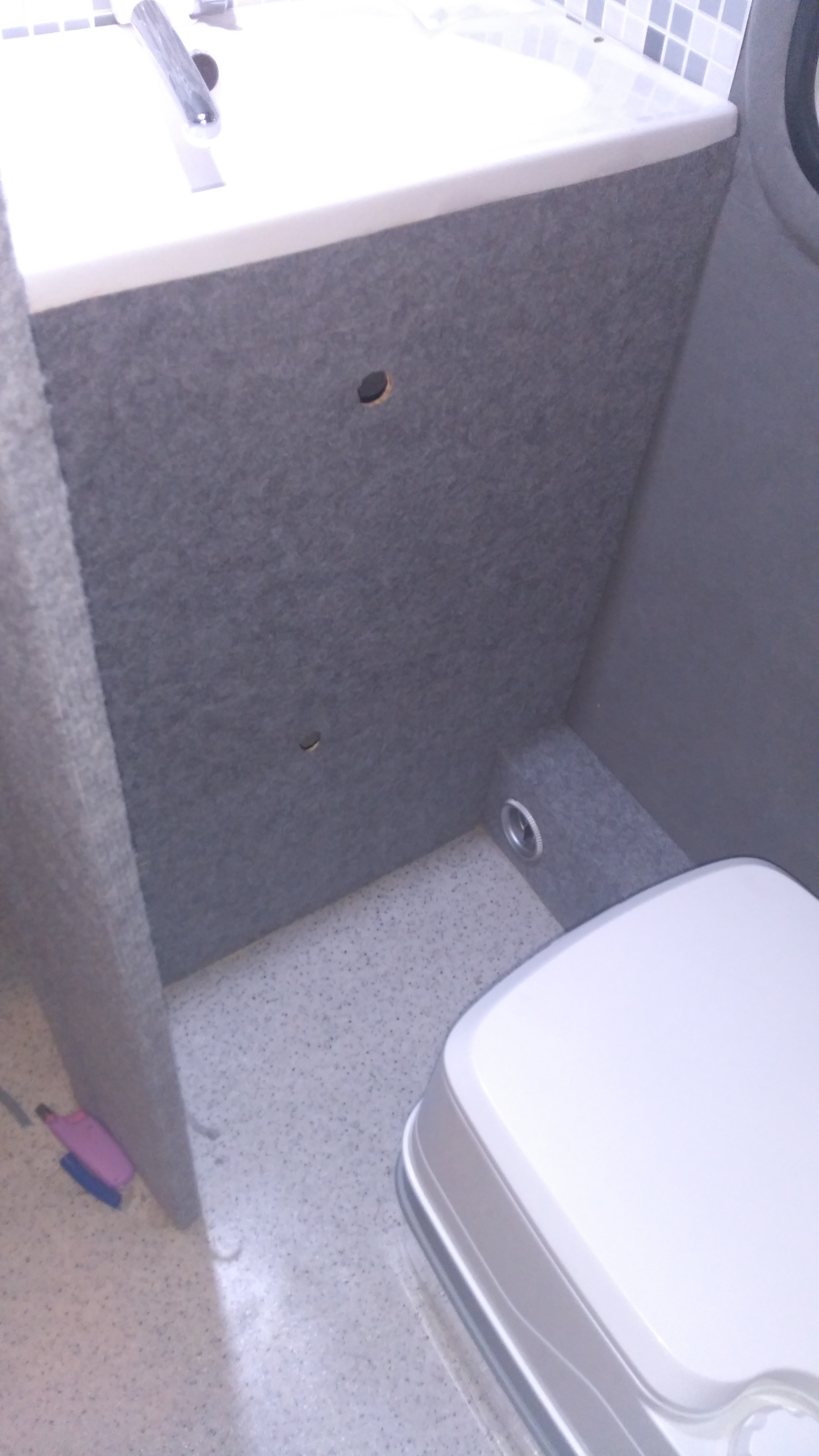

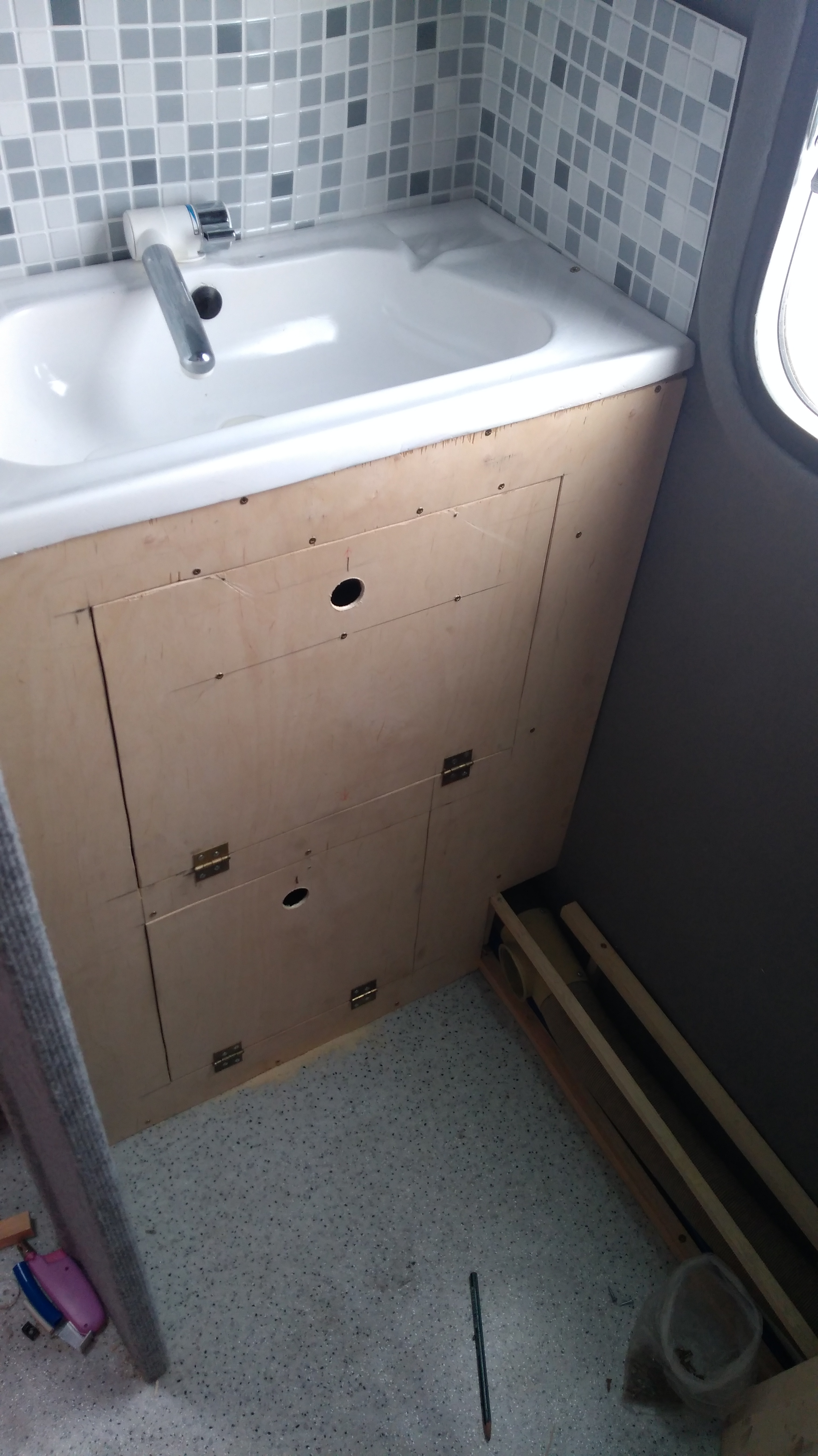

Niestety kumpel się rozmyślił muszę wyremontować wieloryba do końca :mrgreen: jutro przykręce lustro , haczyki i ubikacja będzie gotowa. Napewno do pielgrzymki nie skończe wielu ozdobnych i wykończeniowych detali ...trudno....

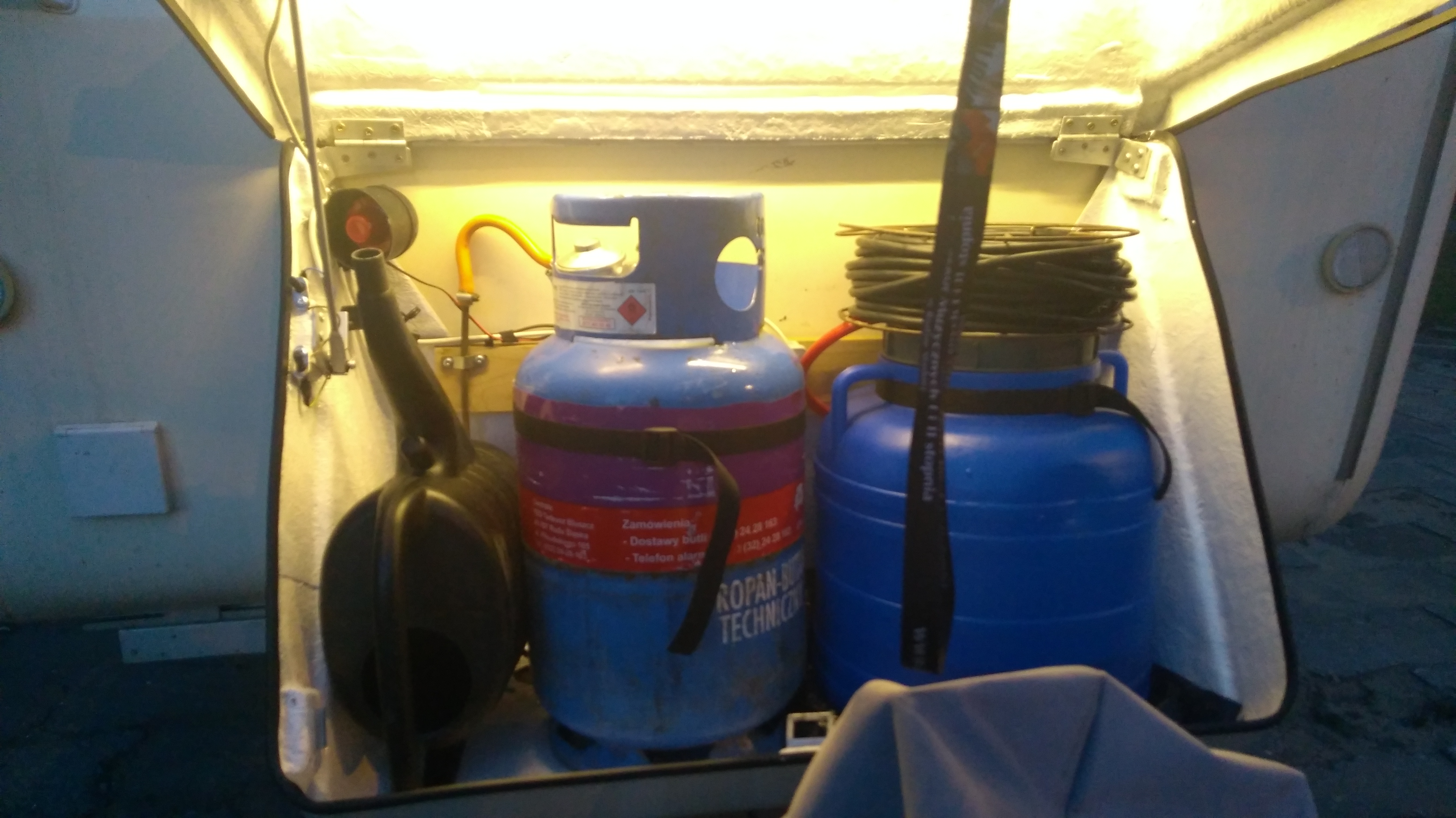

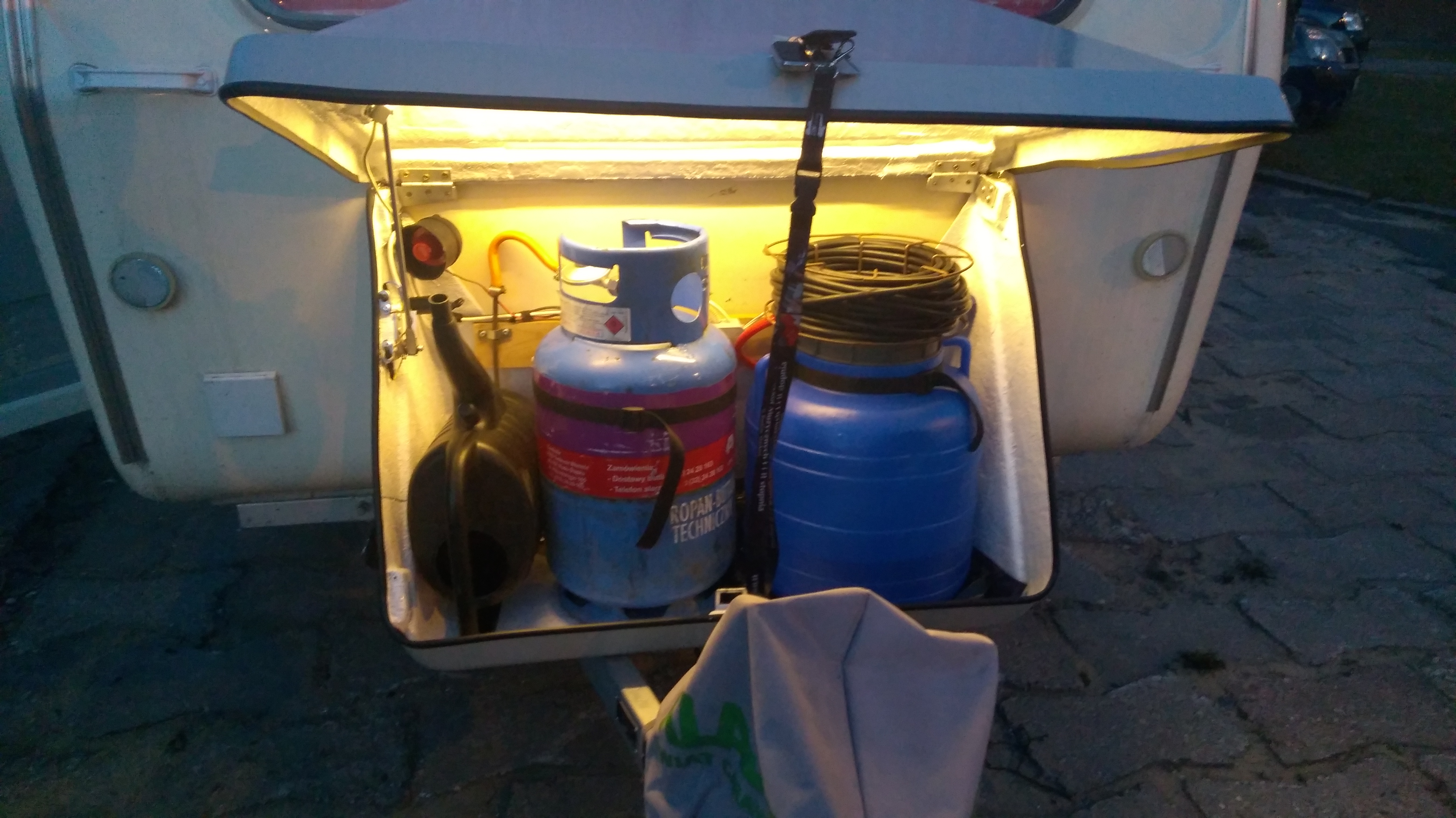

Kufer dostał oświetlenie które załącza się automatycznie po otwarciu,butla i baniak na wodę zapięte paskami, jeszcze muszę jakoś zmajstrowac wlew zewnętrzny ale to w późniejszym terminie. Jutro zaczynam sprzątanie i powolne pakowanie najpotrzebniejszych rzeczy do pierwszego wyjazdu.

Postautor: jacek » czwartek, 5 kwie 2018, 00:44
Widzę że rozprowadziłeś ogrzewanie po przyczepie a w bakistach ponacinałeś rury żeby odrobina powietrza ogrzewała je,ja tak zrobiłem na wzór zachodnich i powiem ci że, sprawdza to się bakisty są nagrzane.
Postautor: Fiacior75 » czwartek, 5 kwie 2018, 06:31
jacek pisze:Widzę że rozprowadziłeś ogrzewanie po przyczepie a w bakistach ponacinałeś rury żeby odrobina powietrza ogrzewała je,ja tak zrobiłem na wzór zachodnich i powiem ci że, sprawdza to się bakisty są nagrzane.
Na razie się wstrzymałem z tym ,dziury można zrobić w każdej chwili. W adrii tak było zrobione fabrycznie ale w zachodnich przyczepach są trochę inaczej zbudowane bakisty . Tam jak postawisz gąbkę pod ścianę to i tak jest cyrkulacja powietrza poprzez dodatkową płytę w oparciu, a w naszych przyczepach tego niema opierasz gąbki bezpośrednio o ścianę.

Fajny masz zlew :mrgreen: Zresztą cała reszta też wyszła „nieźle” :mrgreen: :mrgreen:
Postautor: Fiacior75 » czwartek, 5 kwie 2018, 07:24
TomekN126N pisze:Fajny masz zlew :mrgreen: Zresztą cała reszta też wyszła „nieźle” :mrgreen: :mrgreen:
Ty ja czekam na fotki tego twojego zlewu, zrobiłeś już coś z nim? Spryskałeś go chociaż WD40?

Postautor: Murano » czwartek, 5 kwie 2018, 08:26
To nie jest takie oczywiste.
Poza inną konstrukcją wentylacji o której pisze Marek (liniowy nawiew na szyby) perforowane rury mogą mieć zastosowanie pod warunkiem że będą w średnicy 35mm. Takie są oferowane oryginalnie perforowane. Chodzi o zwiększenie ciśnienia po przejściówce z 65 na 35mm i wymuszenie strat powietrza na otworach w rurze.
W naszych bakistach z powodu braku wentylacji liniowej przy ścianach i rur w profilu 65 mm sama obecność ciepłej rury jest wystarczająca a nie tracimy na mocy nawiewu na wylotach.

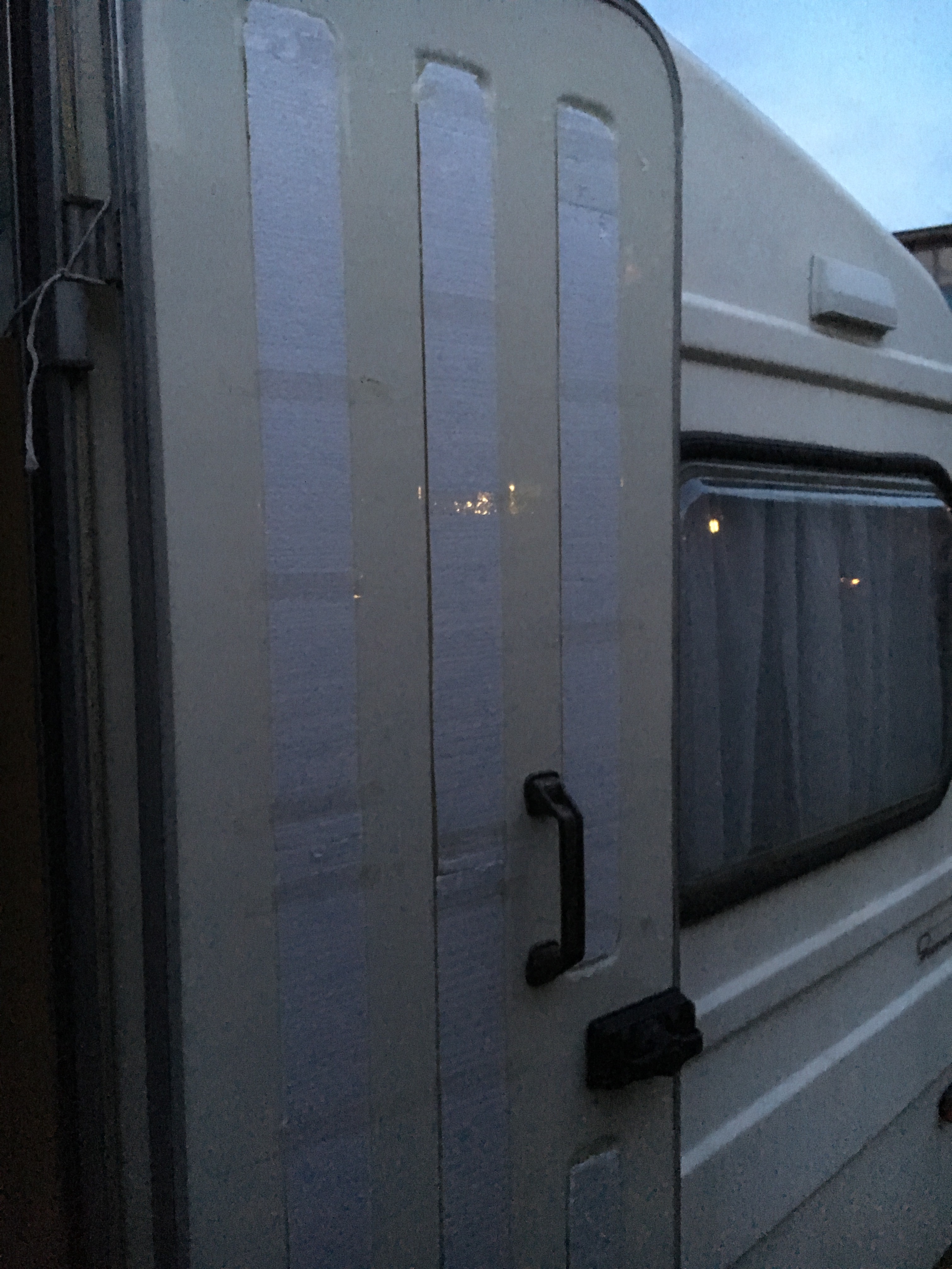

Zlew czeka na swoją kolej. A dziś w ramach „wieczornej godzinki z cepką” okleiłem drzwi dwoma warstwami styro ;-)
Potem będzie ekran i wykładzina, ale śmiecił będę w swoim wątku hehe.

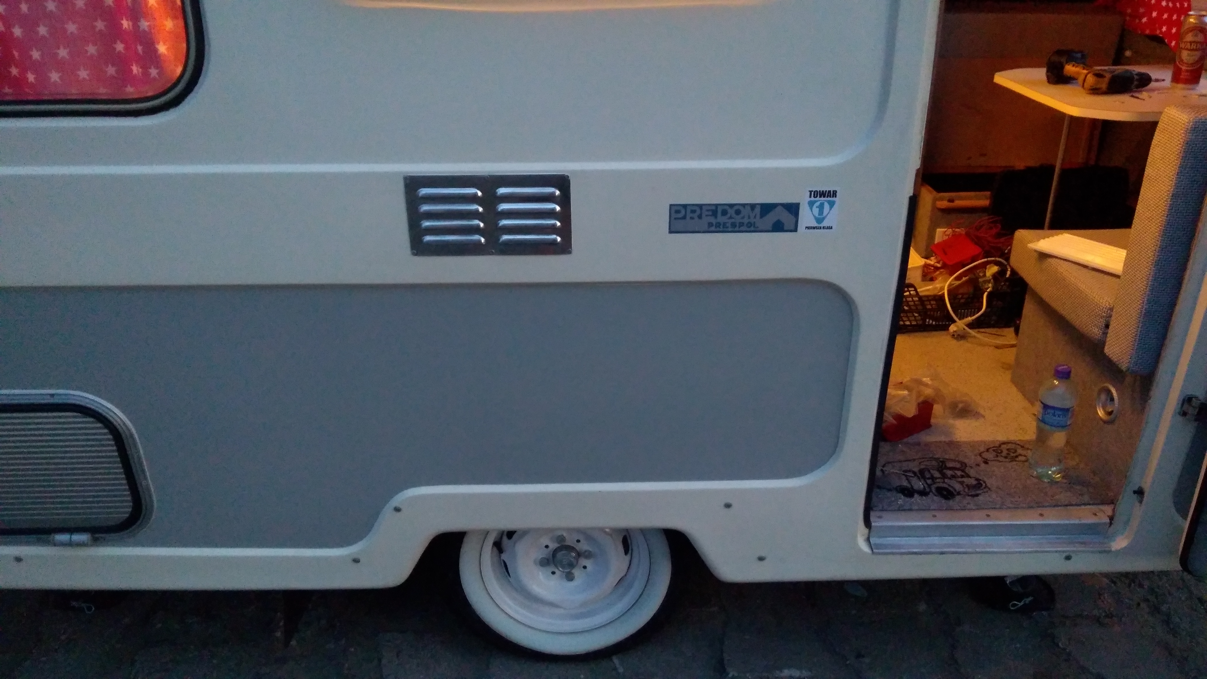

Pierwszy wyjazd po remoncie każdym pojazdem który odrestauruje pokazuje jakieś bolączki i tak na miejscu okazało się że lodówką nie chłodzi, że trzeba podciągnąć najazdowy... Wczoraj dobrałem się do do lodówki no i okazało się że wypadł jeden przewód z grzałki :roll: temat opanowany. Przy jednej robocie zamontowałem kratkę i wentylatorki, muszę zamontować druga kratkę ale jeszcze jej nie mam :mrgreen: . Z tym hamulcem najazdowym musiałem go podciągnąć i już śmiga elegancko....
