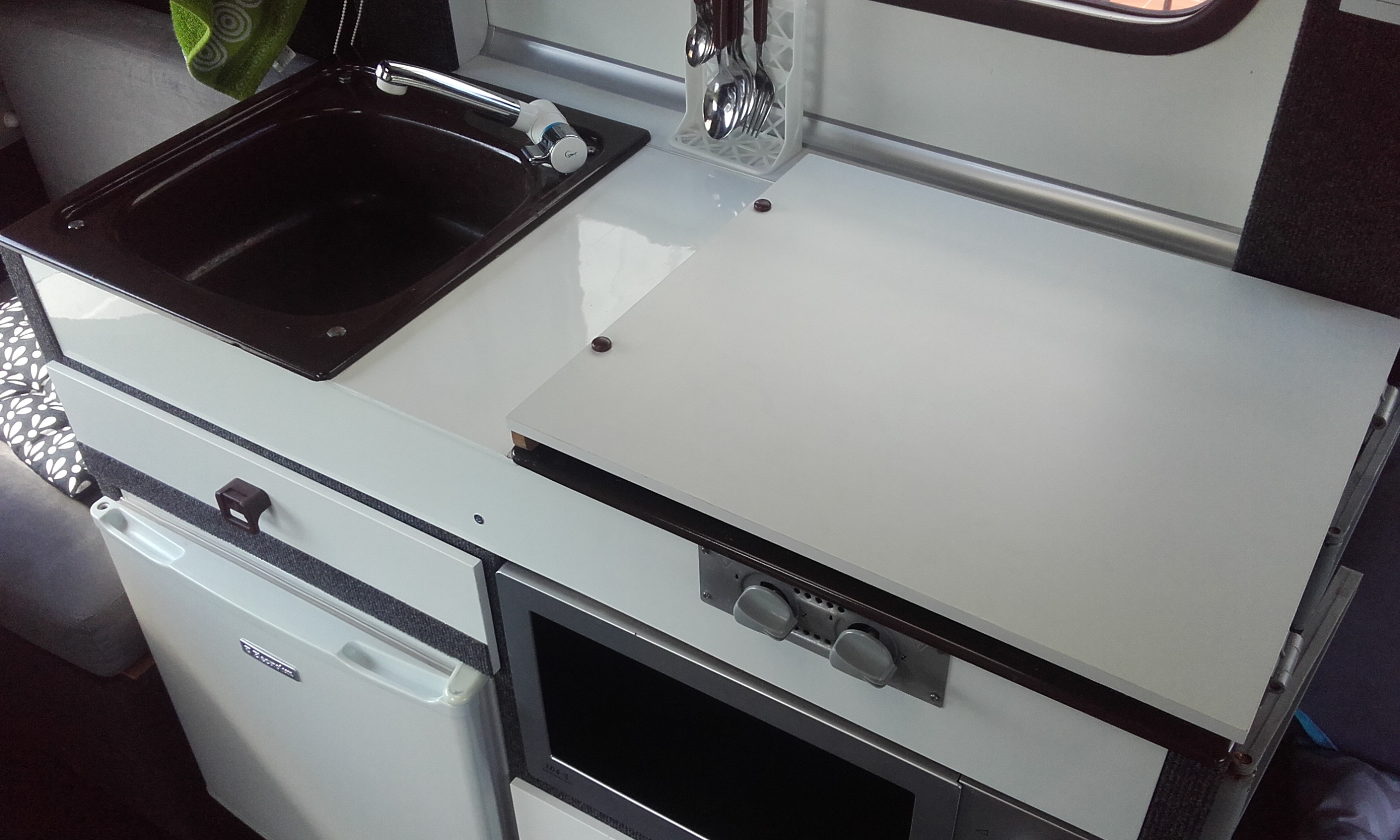

Chciałbym zamontować nowy kran z mikrowyłącznikiem i regulacją ciśnienia.Są różne do wyboru ale czy będą pasować do oryginalnego zlewu i pokrywy? Trzeba coś przerabiać? Druga sprawa to zawór zwrotny chciałbym taki do zamontowania na pompce oryginalnej niewiadowskiej bo ten na wężu to kicha straszna.Czy może ktoś podlinkować jakiś model który się sprawdza bo jest ich kilka i nie wiem który będzie " na wieki".
Posty: 2174
Re: Instalacja wodna
Postautor: Miron EZD » środa, 7 mar 2018, 07:43
Hej Tantalos, ja zamontowałem model kupiony w sklepie niewiadowa.
http://www.niewiadow.com.pl/pl/p/Elektr ... 00-342/157
cena według mnie umiarkowana, niecałe 60PLN.
Sprawdził się w czasie ostatniego sezonu. Nie pamiętam już czy powiększałem otwór w zlewie :roll:
Wada tego kranu jest taka, że nawet po złożeniu wylewki do pozycji poziomej nie dało się zamknąć pokrywy,
dlatego u mnie jest bez :lol:
Widziałem gdzieś na necie patent z podwyższeniem zawiasu przez dodanie listewki.
Mam zamiar takie coś teraz wykonać przy okazji malowania zlewu i kuchenki.

Posty: 2689
Postautor: tantalos » środa, 7 mar 2018, 07:50
Dzięki . Myślę że luka pomiędzy zlewem a pokrywą jest na tyle mała że żaden nowoczesny kran się tam nie zmieści bez kombinacji .

tantalos pisze:Dzięki . Myślę że luka pomiędzy zlewem a pokrywą jest na tyle mała że żaden nowoczesny kran się tam nie zmieści bez kombinacji .
Większość tych kranów ma możliwość montowania na podłożu poziomym i pionowym ale to może być trudne do wykonania więc proponowałbym zamiast robić klapę na zawiasie pójść w rozwiązanie praktykowane w pieczarkarniach, a mianowicie w deskę na zlew.
Ciągle otwarty zlew dość mocno ogranicza blat roboczy, a w momencie używania kuchenki praktycznie nie mamy go w ogóle.

Do tego typu zlewu i pokrywy byś musiał coś takiego szukać.
