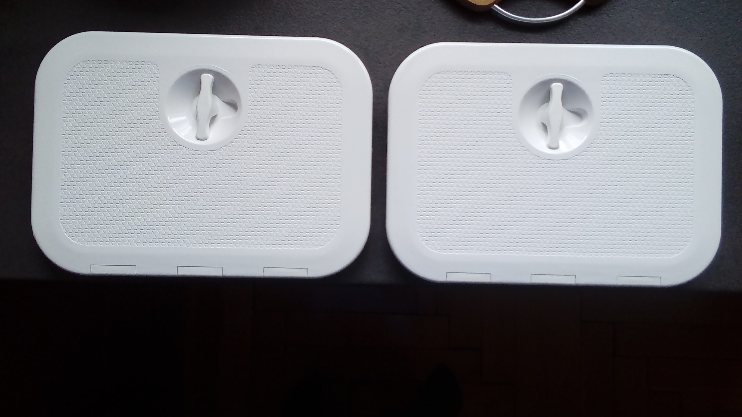

GrzegorzBruta pisze:Dzisiaj dotarła kolejna przesyłka z dwoma tym razem "lukami" pod przednie siedziska. Ma ułatwić sprawę swobodnego ewentualnego pakowania rzeczy a przede wszystkim późniejszego do tych spakowanych tam rzeczy dostępu
Teraz żałuję, że nie kupiłem czwartego większego z drugiej strony![]()
Będzie sito z budki
Fiacior75 pisze:GrzegorzBruta pisze:Dzisiaj dotarła kolejna przesyłka z dwoma tym razem "lukami" pod przednie siedziska. Ma ułatwić sprawę swobodnego ewentualnego pakowania rzeczy a przede wszystkim późniejszego do tych spakowanych tam rzeczy dostępu
Będzie sito z budki
Wydaje mi się że to sito bardzo osłabi sciany twojej przyczepy, pomyślałeś o tym?

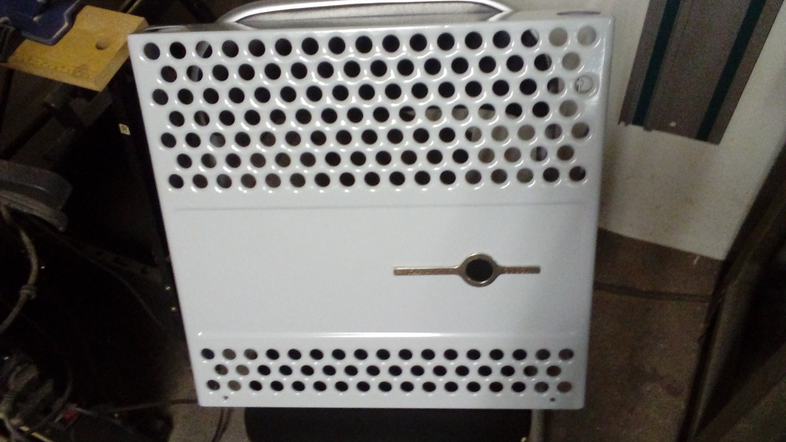

kubuś pisze:GrzegorzBruta pisze: mam zapytanie, czy ktoś proszkowo malował obudowę z pieca i jak to się ma do wytrzymałości powloki lakierniczej ? Czy nie będzie tak, że po nagrzaniu pieca nie będzie ta farba robiła się lepka ?
Witam. Ja obudowę pieca Trumma dawałem do malowania proszkowo, a na to poszedł lakier bezbarwny.
Mam piecyk serii 3000, wiec pojedynczy. Czasami grzałem na max i żadnej lepkości na obudowie nie zobaczyłem, nie odnotowałem, a w budce 20 stopni na plus.
Podpowiem, że jak ktoś się na takie remonty zdecyduje to szczerze nie wiem co poradzić, ale jak ja dałem swoja do piaskowania, to po tej operacji, jak zobaczyłem obudowę to myślałem "przeżegnać się i to lewą nogą'. Masakra. Wydawało się , że obudowa do śmieci, tak ją powyginało. Blacharz samochodowy w miarę doprowadził ja do stanu pierwotnego, ale to były dodatkowe koszty. Oryginalnie była dwukolorowa, i po tym piaskowaniu już nie dało się jej poskładać na tych klipsach więc migomatem pospawałem i już lakierowanie w całości.
