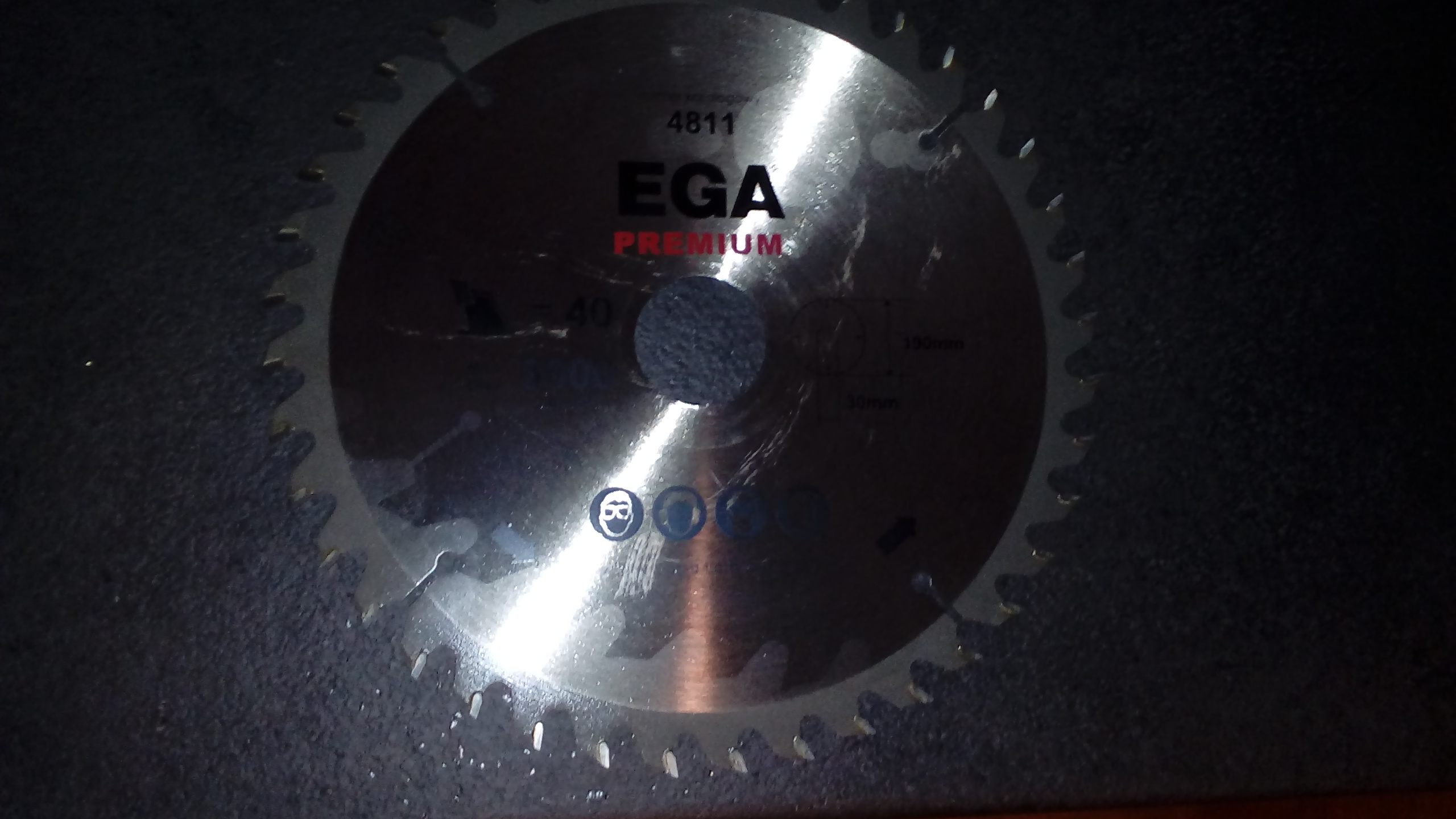

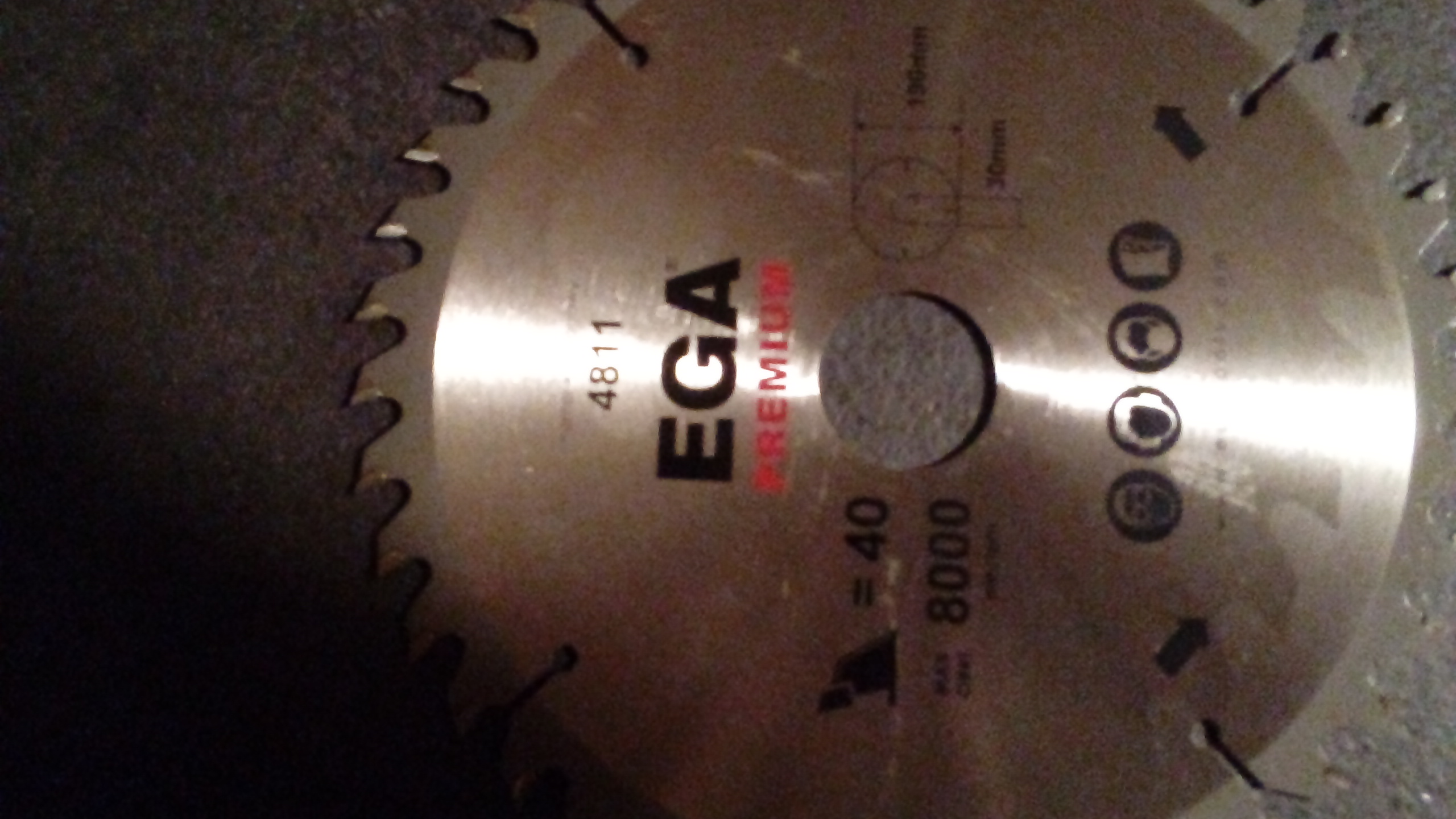

Kupiłem tarczę do pilarki w ilości dwóch sztuk , logo firmy wytłoczone na tarczy na nic konkretnego nie wskazywało i zakup tarcz był jak przysłowiowa randka w ciemno. Po kilku dniach od udanych zakupów postanowiłem dokładnie poprzyglądać się temu wszystkiemu z bliska i zrobiłem małe testy a dokładniej mówiąc załozyłem zakupioną piłę do mojej pilarki ( tej za 110 zł ) Wziąłem kawałek płyty hdf i cięcie, potem płutę wiórową laminowaną oraz sklejkę i powiem szczerze, że byłem w delikatnym szoku. Jakość krawędzi po wykonanych próbnych cięciach była na tyle dobra, że nie było do czego się doczepić. jednym słowem zakup tarcz to strzał w dziesiątkę!
Tu zdjęcia mojej piły tarczowej EGA premium cena około 30 zł
Tu jest opis z testów
http://portalnarzedzi.pl/artykul/test-p ... zowej-ega/
Tu natomiast jest video test z cięcią tarczą EGA
http://portalnarzedzi.pl/wideo/wideotes ... m-draumet/
Jak widać, dobre nie zawsze musi być drogie.
Na rodzaj uzyskanych krawędzi po cięciu odpowiada wiele rzeczy. Pilarka, tarcza, rodzaj drewna oraz sama operacja cięcia.
Ja ustawiam tarczę w pilarce w ten sposób, że wystaje tarczy tylko 1 cm ponad grubość ciętego elementu. Co to oznacza ?
Jeżeli płyta meblowa wiórowa ma gubość 18mm to piłę "wypuszczam" z pilarki na max wysokość 30 mm i nie więcej.
Kładę na stole podczas rozkroju płyt styropian gr 40 mm, kładę na tym styropianie płytę, następnie przykładam listwę i jak się to mówi dostawiam obok listwy pilarkę i rozpoczynam cięcie. Co mi to daje ? Nie tnę stołu, tarcza zagłębia się w styropian pod płytą, materiał nie ślizga mi się na wszystkie strony, jest wszystko stabilne i po rozkroju nic mi nie spada na podłogę, czy nawet nie muszę przytrzymywać drugą ręką odpadającego kawałka płyty po odcięciu. Pilarkę podczas cięcia prowadzimy jednostajnym ruchem do przodu, nigdy nie odjeżdżamy nią w tył ( bo odbije ) Droga podczas wykonywania cięcia jest tylko w jednym kierunku :)
Nie róbmy nic na szybko, stół do cięcia, bądź miejsce do cięcia musi być stabilne, materiał dobrze umocowany do podłoża oraz listwa ( prowadnica) musi być dobrze zamocowana, by podczas cięcia nie zmieniła swojego położenia. Każdy nawet najmniejszy niekontrolowany ruch ma wpływ na jakość krawędzi. Jeszcze jedna ważna rzecz. Pilarka musi zostać po przecięciu na tym większym elemencie płyty a nie na tym co odpada. Pamiętać należy o bezpieczeństwie, bo pilarka potrafi odbić i polecieć do tyłu ! Bywa tak, przy stępionej tarczy, najechaniu na sęki lub przy przechodzeniu tarczy przez materiał i napotkaniu na coś, co jest pod spodem ciętych elementów. Bywa tak również jak trzymamy pilarkę niepewnie i nie dociskamy jej równo do podłoża. Pilarki nie pchamy tylko do przodu, lecz również dociskamy niewielką siłą do ciętego elementu. Przed samym cięciem przeprowadzić kilka prób. Obcinając np drzwi pokojowe, wejściowe itp należy pamiętać, że często ich szkieletowa budowa kryje pod okleiną niespodzianki w postaci stalowych sztyftów. Napotkanie takiego spinacza w drzwiach to miła niespodzianka dla sprzętu i tego. który ten sprzęt obsługuje.

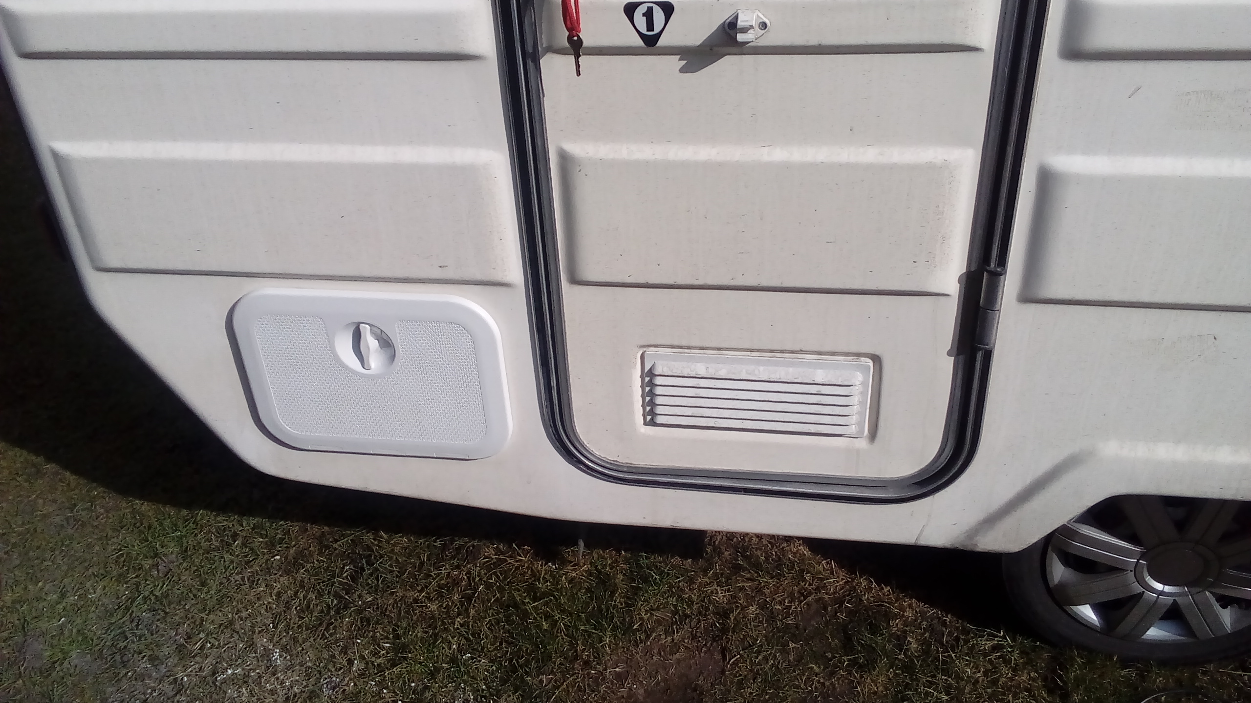

Pogoda się zrobiła i trzeba było wziąć się za montaż luków.
Tak to wygląda już zamontowane. Osadzone i uszczelnione taśmą butylową.

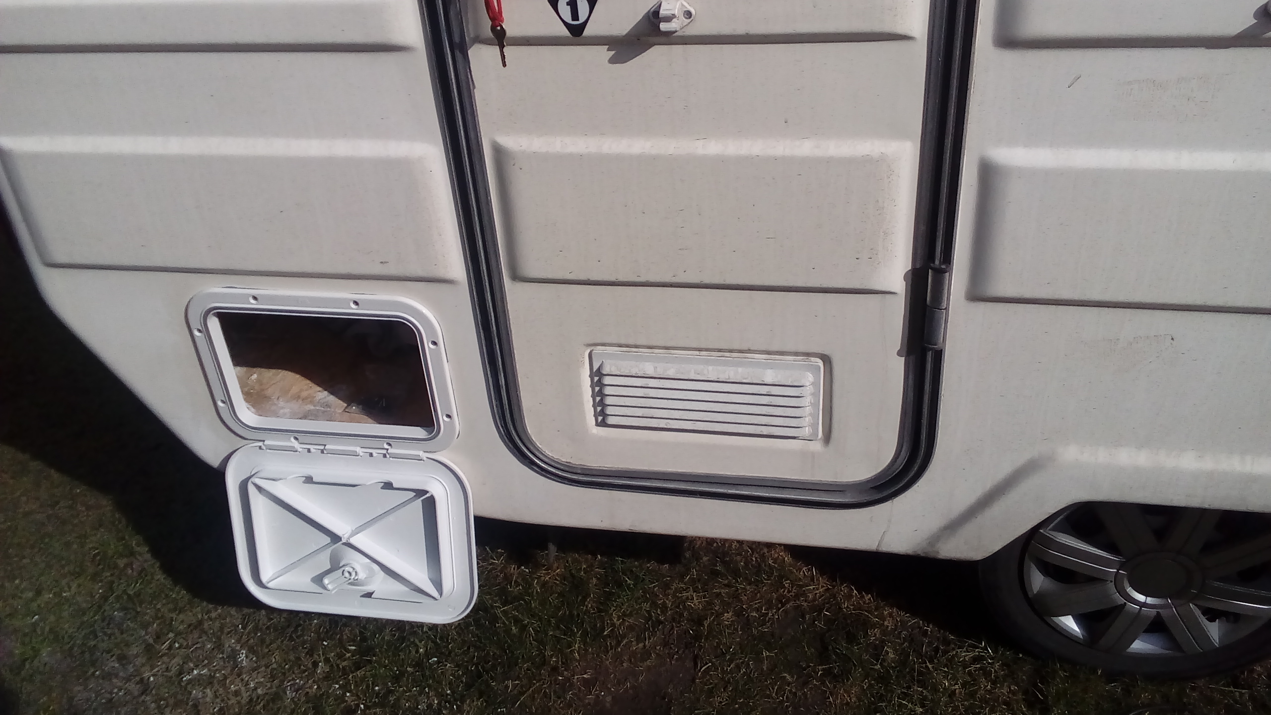

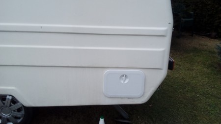

Postautor: GrzegorzBruta » sobota, 10 mar 2018, 15:16
Dostęp pod siedziska przednie jest zapewniony i nie trzeba już dźwigać materacy, by dostać się do schowków pod siedzeniem.
Czas pracy około 2 godziny. Wcześniej odrysowałem i wyciąłem szablon dla ułatwienia. Przyczepa strasznie brudna po tych śniegach, mrozach, deszczach itp Został montaż zamków, obcinanie śrub od środka i laminowanie nakrętek. Jeszcze trzeba zamontować odblaski, bo zostały zdjęte.
Roboty zamiast ubywać, to przybywa z każdym nowym pomysłem ;)
Już myślami jestem nad zakupem czwartego luku większego z drugiej strony ale dam sobie spokój.
Nie mam czwartego zamka i nie mam już ochoty z tym się bawić.
Mam pytanie. Kupiłem zamki. Zamki są bez osłony. Mam takie osłony zakupione. Pytanie moje jest, czy montować te osłony na lukach, czy dać same zamki ? Nie wiem, jak to będzie wyglądało na tych drzwiczkach i stąd moje pytanie.
