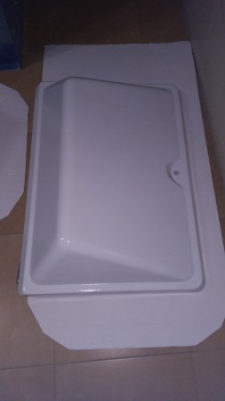

Fiacior75 pisze:Nie mam w tym kufrze zamka ,powiedzcie mi czy do widocznego na zdjęciu uchwytu mam kupic zamek z takim zaczepem? Jeśli tak to taki zamek z wkładką mam ale nie mam tego właśnie zaczepu czy ktos by miał odsprzedać?
Taki zaczep mozna wykonać samemu w 15 minut, mając profil zamknięty i z tego już cięcie baja :)

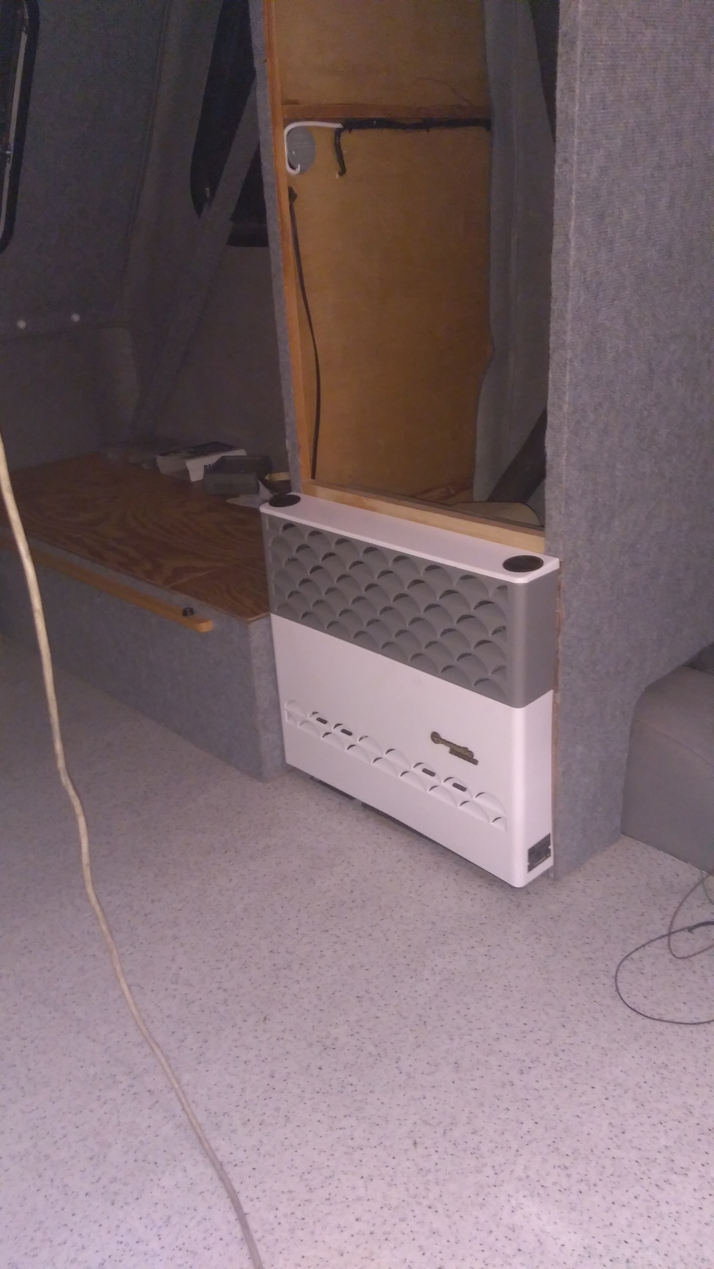

Postautor: Fiacior75 » piątek, 2 mar 2018, 07:38
Grzesiu ja to malowałem w pracy w ciepłej hali w garażu nie ma opcji. Zostało mi jeszcze trochę oklejania mebli i też z tym stoję, czekam aż mróz puści . Generalnie instalację elektryczną mam względnie ogarniętą alarm działa, oświetlenie działa, instalacja 220V gotowa, trumawent i bojler działa .Dziś zaczynam ogarniać instalację gazową wyprowadze sobie wszystkie rurki i zaworki ,zamówiłem nową uszczelkę komina do trumy.

Montaż, montaż..... Gaz opanowany, truma podłączona najbardziej namordowałem się z montażem komina i tej cholernej uszczelki wrrrrr. Jutro dalej walka ze składaniem.
Postautor: dworek » piątek, 2 mar 2018, 21:15
Fiacior75 pisze:Montaż, montaż..... Gaz opanowany, ...
... widzę, że zamontowałeś trzy pojedyncze zawory .... i taka trochę pajęczynka wyszła, nie lepiej było na zespolonym ?
