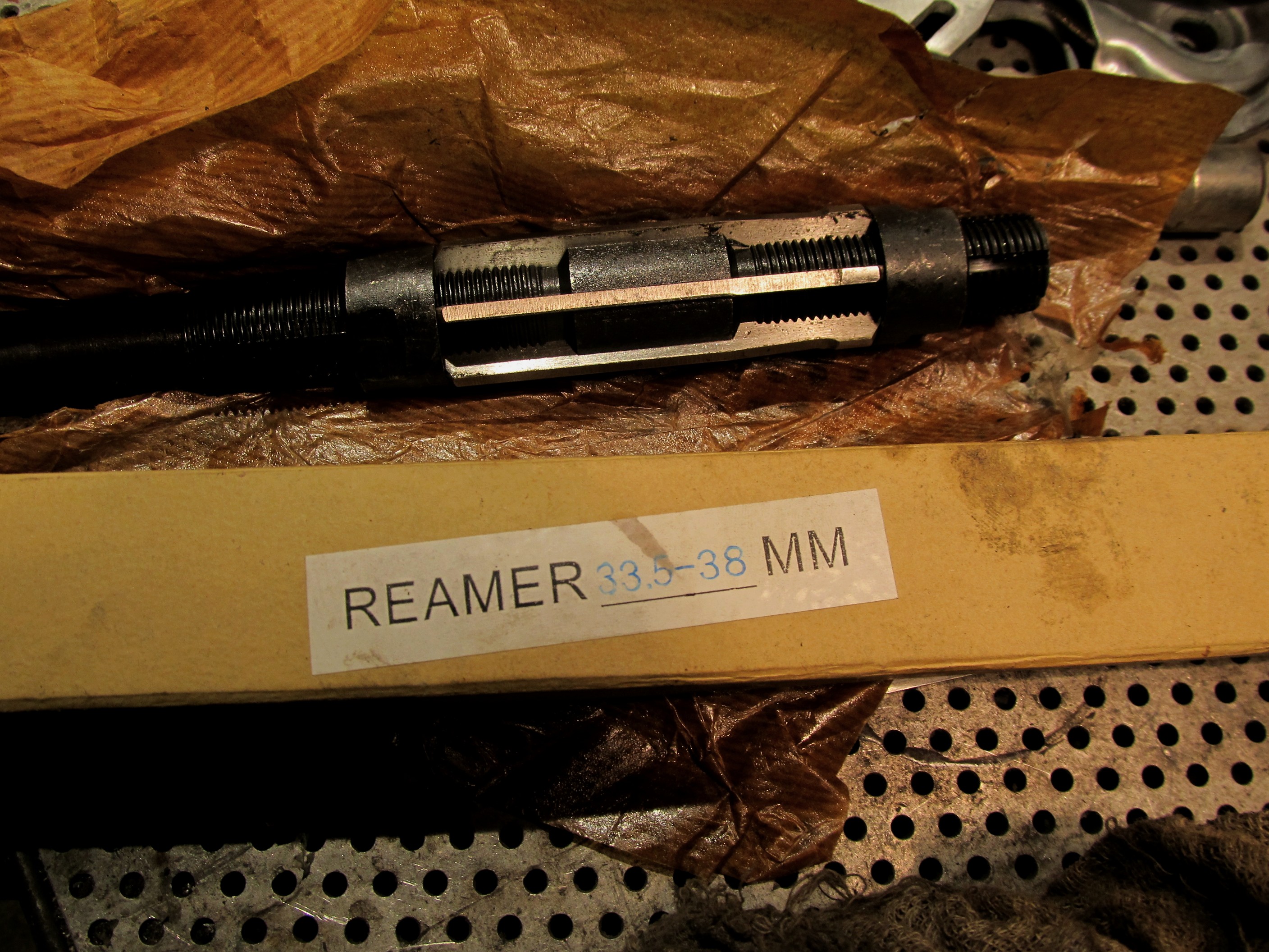

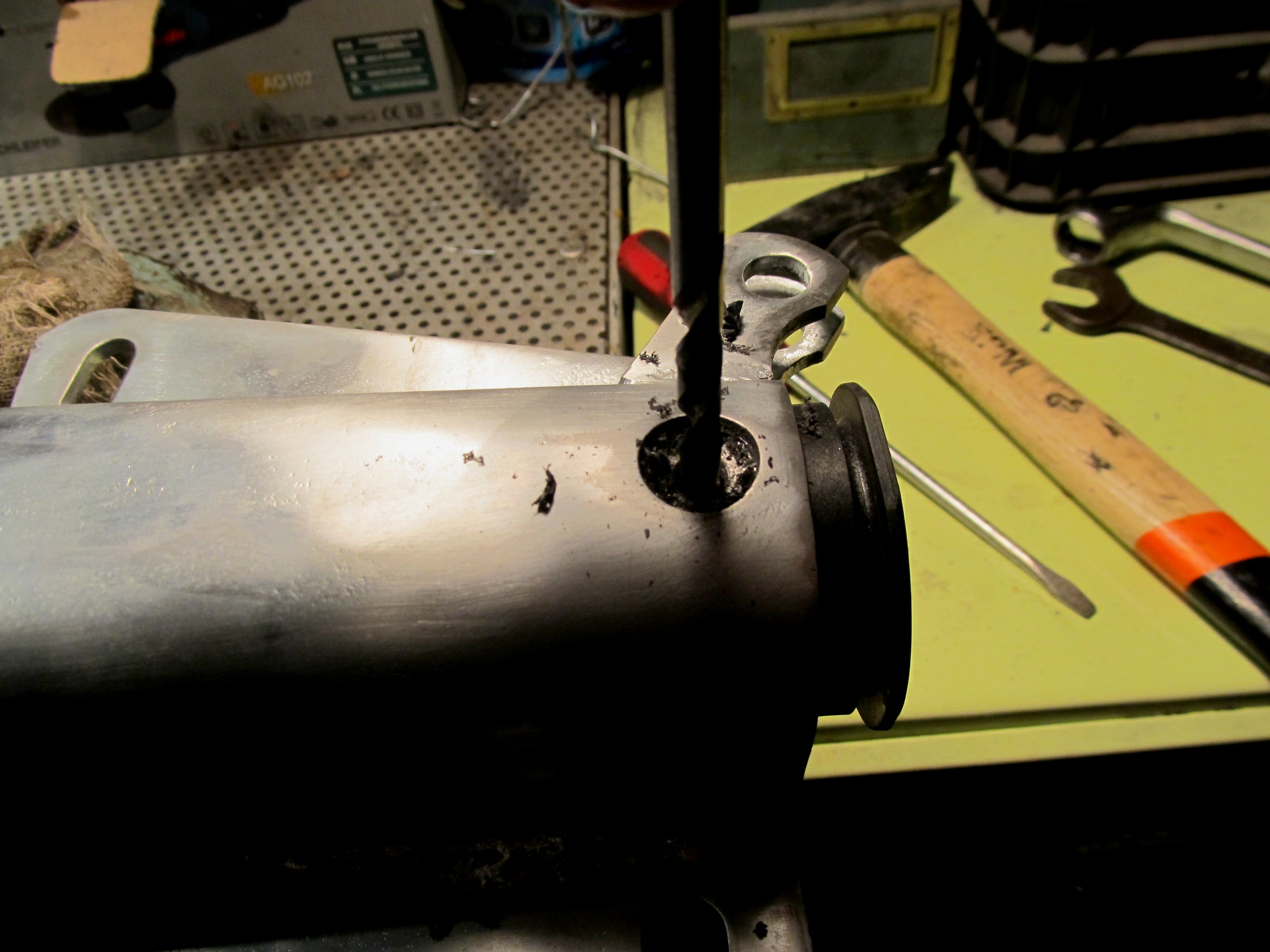

Gdzieś mi kiedyś przemknęło że nowe tuleje w UN należy rozwiercić. Po zamontowaniu tulei,suwadło wbiłem kilka centymetrów i je wyjąłem z powrotem bo tak ciasno nie może być.Czy tokarz takie rozwiercenie będzie umiał zrobić?

tantalos pisze:Czy tokarz takie rozwiercenie będzie umiał zrobić?
Pewnie, że tak. Kilkukrotnie pisałem na forum, że rozwiercałem tuleje u tokarza. Wszystko jest tylko trzeba poszukać :)

Postautor: pawlo fiona n126e » wtorek, 13 lut 2018, 19:47
tantalos pisze:Gdzieś mi kiedyś przemknęło że nowe tuleje w UN należy rozwiercić. Po zamontowaniu tulei,suwadło wbiłem kilka centymetrów i je wyjąłem z powrotem bo tak ciasno nie może być.Czy tokarz takie rozwiercenie będzie umiał zrobić?
Nie potrzeba do tego tokarza, sam spokojnie to rozwiercisz.
Rozwiertak ustaw aby brał minimalnie i sukcesywnie skręcaj go aby coraz więcej brał. Aż do momentu gdy suwadło będzie pasowane do tulei.
Właśnie u siebie wymieniłem, suwadło pracuje idealnie.

Postautor: tantalos » wtorek, 13 lut 2018, 20:26
Gdzie taki rozwiertak można dostać i jak to się fachowo nazywa , jaki model ?

Postautor: pawlo fiona n126e » wtorek, 13 lut 2018, 20:35
tantalos pisze:Gdzie taki rozwiertak można dostać i jak to się fachowo nazywa , jaki model ?
http://allegro.pl/rozwiertak-nastawny-h ... 17280.html

Postautor: tantalos » wtorek, 13 lut 2018, 21:17
Kupione :D

Ile tokarz weźmie za rozwiercenie tulei? Czy kupowanie narzędzia za 70 zł do jednorazowej roboty ma sens?
Re: Hamulec najazdowy
Postautor: RAFALSKI » czwartek, 15 lut 2018, 18:00
Ja płaciłem dwie dychy.

Posty: 2688
Postautor: tantalos » czwartek, 15 lut 2018, 19:21
kooba pisze:I system rozwalony :lol:
Wolę dołożyć 3-4 dychy i mieć na własność.Przesyłki nie liczę bo brałem inne potrzebne graty.
kooba pisze: Czy kupowanie narzędzia za 70 zł do jednorazowej roboty ma sens?
58zł.Gdyby kosztował więcej nie brałbym.Jeśli użyję go jeszcze raz to już jest zapłacony.
Macie rację, czasami takie przypadki trzeba przekalkulować w obie strony 8-)
