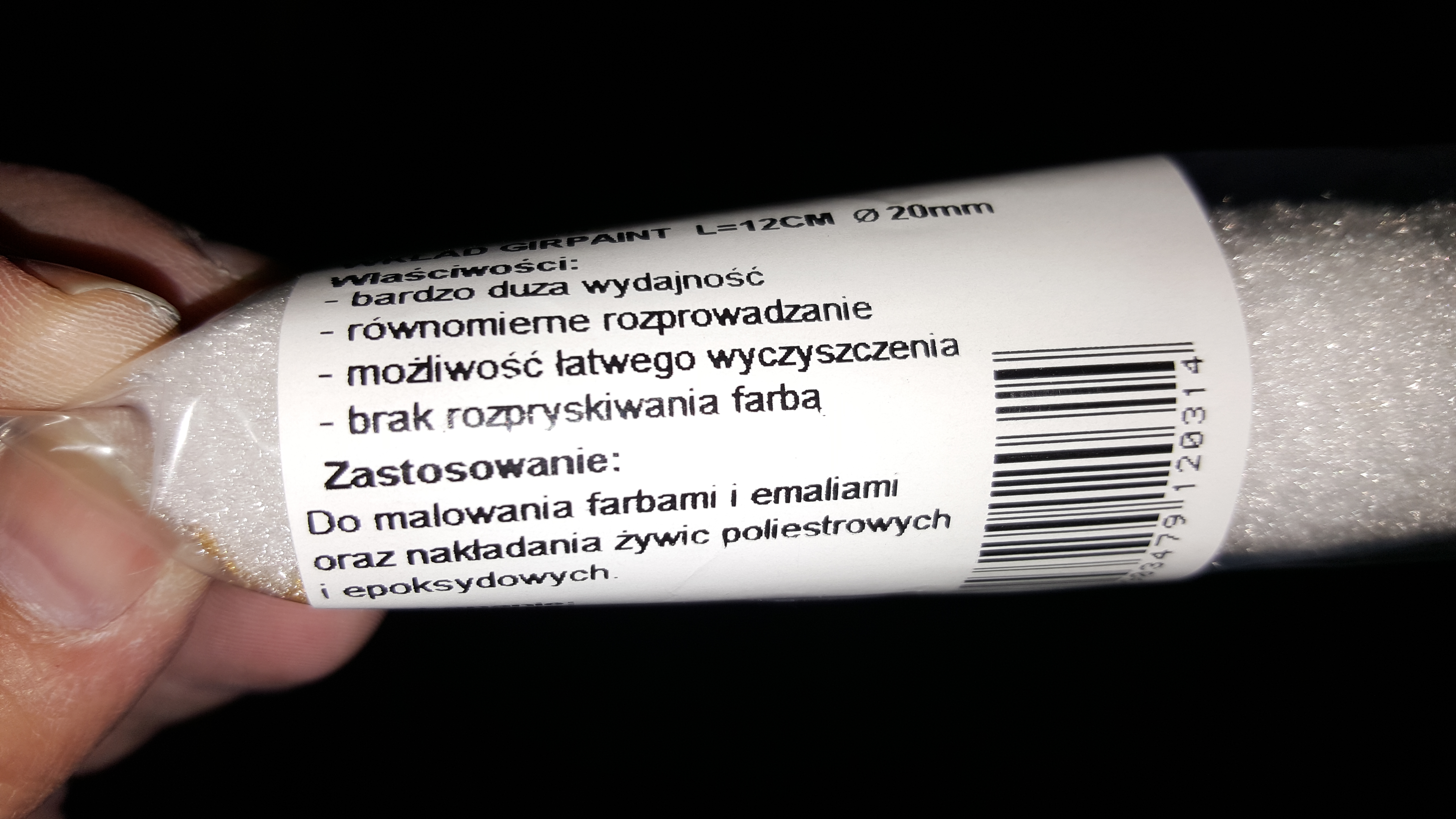

Do malowania wałkiem tylko wałek z gąbki.
Bąble powietrza się robią bo włókna na sucho ciągną farbę za sobą a przed sobą wyłączają powietrze pod wałek.
Poza tym po włosie weluru powstaje większy "baranek"
Gąbkowe walki praktycznie nie zostawiają struktury przy odpowiedniej gęstości farby i temperaturze.

Nie mogę się zgodzić, w przypadku Jothuna którym również malowałem swoją cepke w grę wchodziły tylko wałki z przeznaczeniem malowania farbami agresywnym. Gąbkowe starczały na kilkadziesiąt sekund i zaczynało się z nich sypać.

To nie wiem co używaliście. Też słuchałem takich głosów, że gąbkowe wałki nie dają rady i całą przyczepę pomalowałem wałkiem z włosiem. Przy kufrze nie mając na szybko takiego wałka wziąłem wałek z gąbki, który wykorzystywałem do mebli. Najtańszy wałek gąbkowy ze sklepu budowlanego w wielopaku. Dał radę. Nie zepsuł się. Jedynie końcówka się urwała, ale to ze względu na próby dotarcia do wszystkich zakamarków wewnętrznych kufra. ;)

I właśnie o tą końcówkę chodzi, jeśli się z niej "sypnie" to jeśli chodzi o efekt jest pozamiatane. Oczywiście ja piszę o swoich doświadczeniach z farbą Jothun, nie zaprzeczam że z innymi farbami zupełnie inaczej to wygląda.

Jakbym malował wnętrze kufra chyba również nie zauważyłbym drobinek, którymi już po chwili sypał wałek(właśnie z końcówki). Gąbka robi się miękka, pęcznieje i zaczyna się rozsypywac.

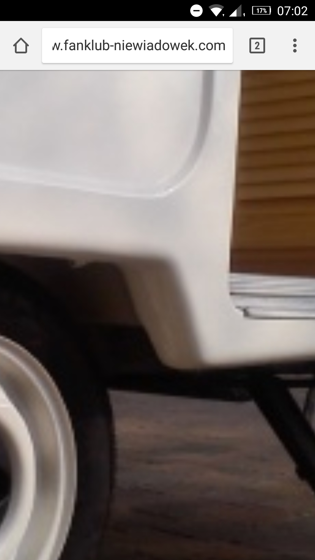

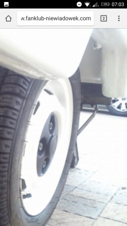

Tutaj wałek którym w miarę(bo trwa szału nie robił) udało się pomalować przyczepę. Potrafił zgubić włos, ale jak się okazało wszystko zeszło po polerce.
