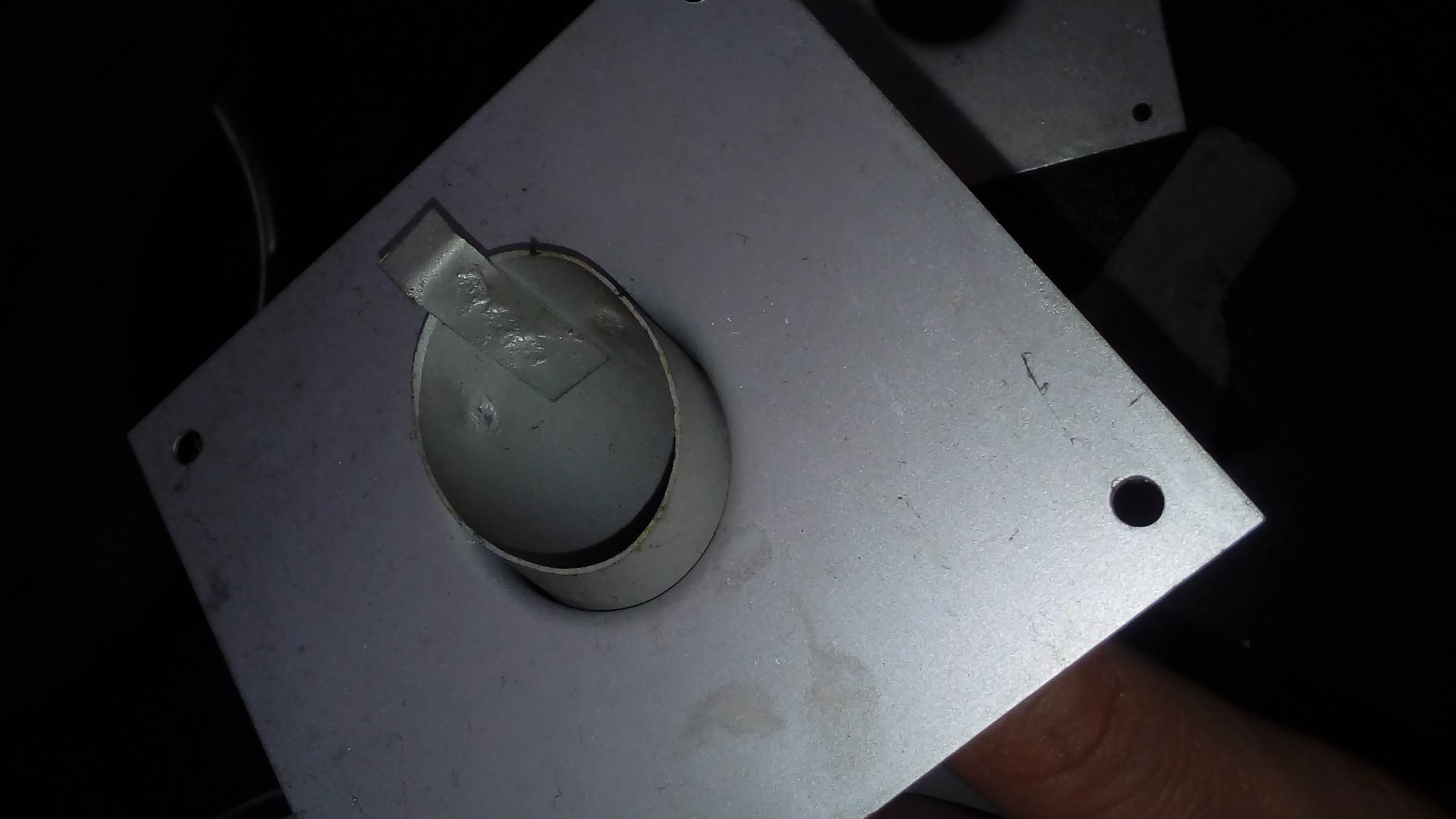

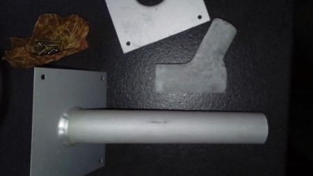

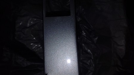

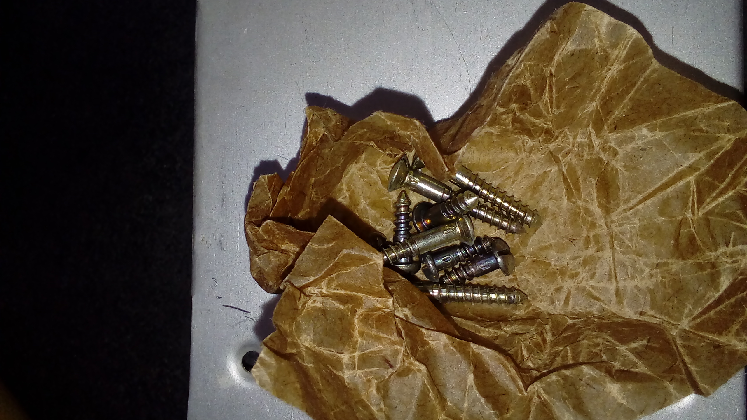

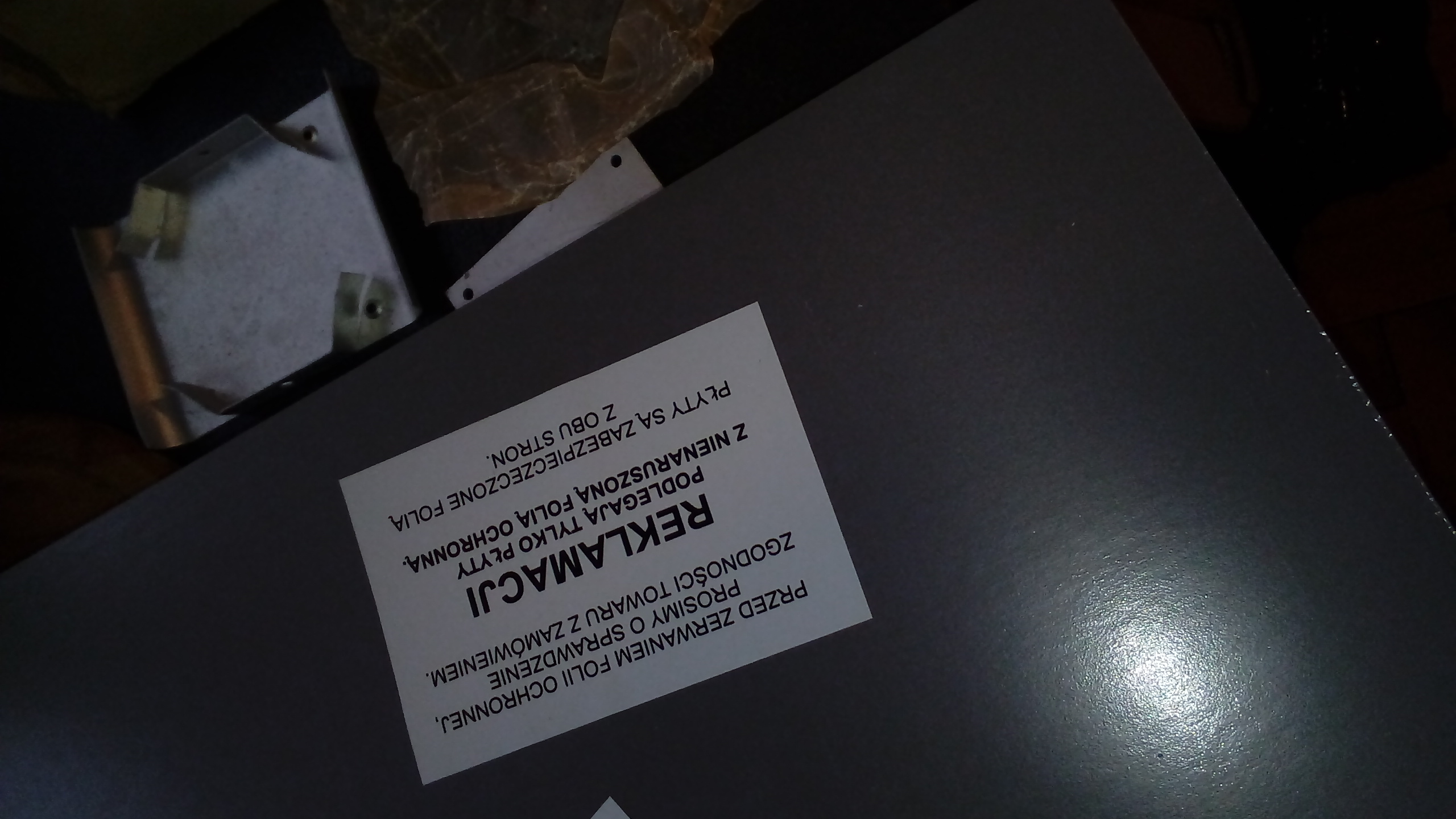

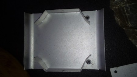

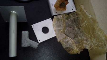

Tadadam .........przedstawiam Państwu nowy, nigdy nie montowany, oryginalny komin lodówki Polar, montowany w przyczepach Niewiadów wraz z oryginalnym kartonem, śrubami montażowymi w oryginalnych zawiniątkach. Rarytas ;)
Dzisiaj dowiózł kurier :)
Koszt zakupu 56 zł :) Żal montować do przyczepy, za kilkadziesiąt lat pewnie by był wart, tyle co cała przyczepa albo i nic ;) Kto wie ;)
Nawet uszczelka oryginalna w zestawie.
Jak komuś zależy na oryginalności, to zamienię z kimś na inny ale też nowy :)

Pierwsza i ostatnia fotka. Czy ja dobrze widzę, że długa rurka jest zgrzana do blaszki po obwodzie albo przynajmniej w kilku miejscach i rurka siedzi sztywno? Jeśli tak to super, porządny krajowy towar. Nie to co w Electroluxie badziewna, mała blaszka która łamie się sama z siebie...
GrzegorzBruta
Re: Poradnik mały dla dużych
Postautor: GrzegorzBruta » czwartek, 11 sty 2018, 13:39
RAFALSKI pisze:Pierwsza i ostatnia fotka. Czy ja dobrze widzę, że długa rurka jest zgrzana do blaszki po obwodzie albo przynajmniej w kilku miejscach i rurka siedzi sztywno? Jeśli tak to super, porządny krajowy towar. Nie to co w Electroluxie badziewna, mała blaszka która łamie się sama z siebie...
Zgrzane po obwodzie całe.

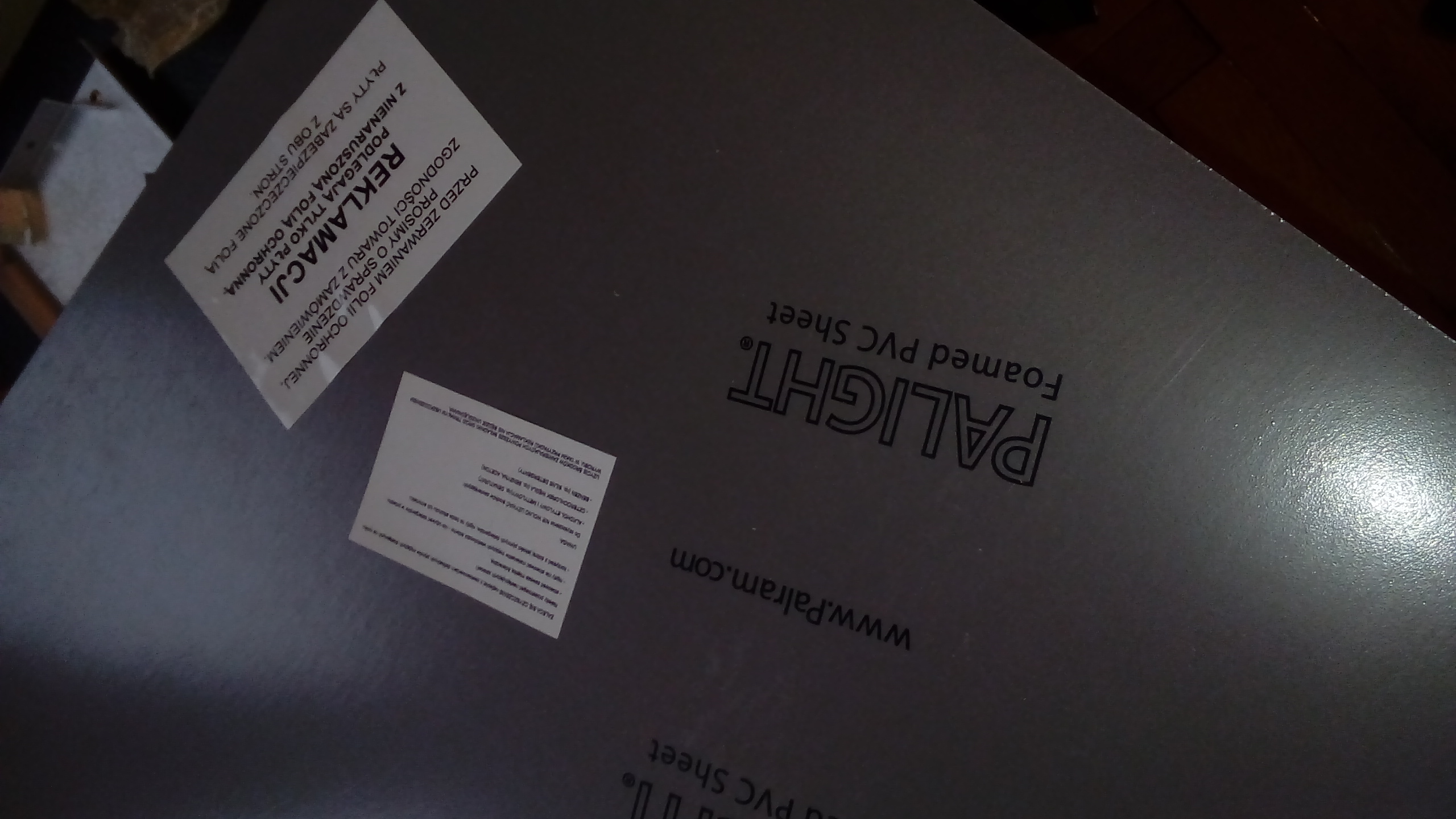

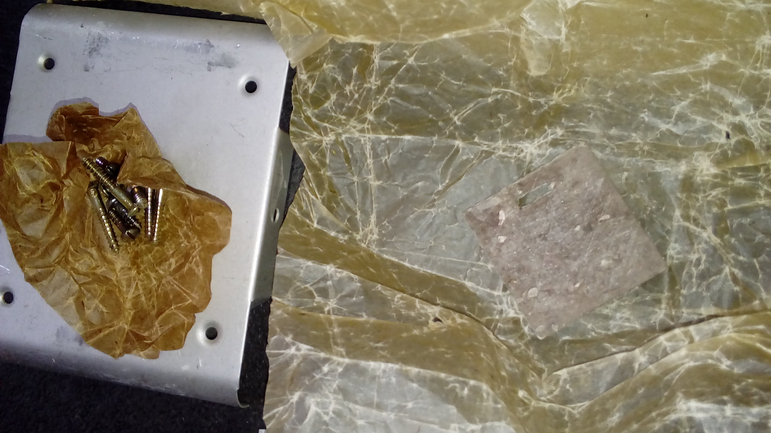

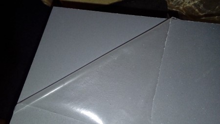

Jest również spienione pcv na fornt drzwiczek ( kolor szary )
Płyta pokryta folią zabezpieczającą.
Tak wygląda po oderwaniu kawałka folii
Wszystko dobrane kolorystycznie i tak ma być. Czysto i pod kolor.
Powiem tylko, że spienione pcv nie jest odporne na uderzenia, zadarcia, rozpuszczalniki itp
Lepszy by był akryl albo nawet pomalowane drzwi tym samym lakierem co lodówka. Jednak nie jestem w stanie pokryć tych drzwiczek równo lakierem bezbarwnym ( czytaj klarem ) Sprejem raczej nie da rady a kupowanie klaru to dodatkowe koszty. Drzwi lodówki mają rysy i powierzchnia by musiała być przygotowana jak pod samochód. Bez odciągów, komory lakierniczej nie ma mowy o żądanym efekcie.
Ja potrafię zadbać o wnętrze samochodów, które posiadam i o przyczepę też zadbam.
Najlepszym rozwiązaniem by było zmatować drzwi, poszpachlować gdzie trzeba, dać podkład i przykleić okleinę taką jak ta w linku
https://oklejaj.pl/product-pol-8426-Nak ... -0412.html
