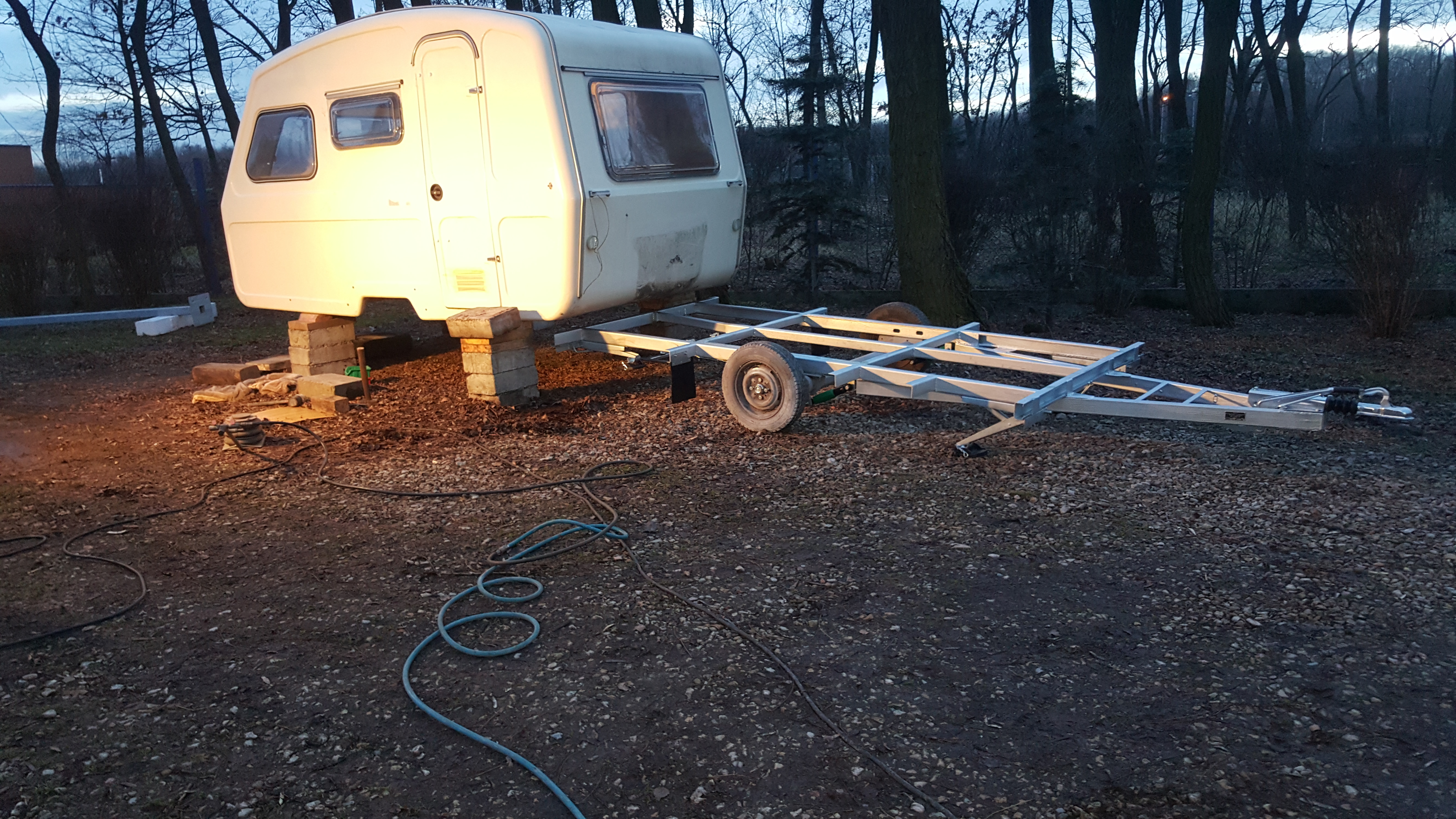

Kolejna część układanki dotarła
- Fiacior75
- Posty: 1945
- Lokalizacja: Ruda Śląska
Tak pany JA SAM
bez problemu udało mi sie samemu włożyć i przykręcić ramę do budki. Śruby bez problemu wskoczyły na otwory. Jutro zaczynam rozwiercanie ameliniowych listew
Kolejny krok do przodu
No Mareczku szacun. Wiem że jak się samemu robi to BHP ma się w nosie, ale uważaj na siebie. Drugiego takiego milicjanta nie ma w FKN-nie
- Fiacior75
- Posty: 1945
dzin1975 pisze:No Mareczku szacun. Wiem że jak się samemu robi to BHP ma się w nosie, ale uważaj na siebie. Drugiego takiego milicjanta nie ma w FKN-nie
Dżinu ja poprosu wjechałem ta ramą pod bude na kołach od malucha , podnosiłem ja na podporach i celowałem na śruby które już wcześniej wsadziłem w otwory w podłodze. Sam się zdziwiłem że to mi tak prosto poszło. Buda była przez cały czas podparta w czterech miejscach betonikami. Jesli chodzi o bhp to osobiscie staram sie przestrzegać .
Oj nie wątpie stary, że dbasz o BHP. Fajnie, że tak lajtowo poszło z ramą. Oby tak dalej...
Ps. Maska fajna, ta kiera pod sufitem też
Się popieścić to się zmieści...
