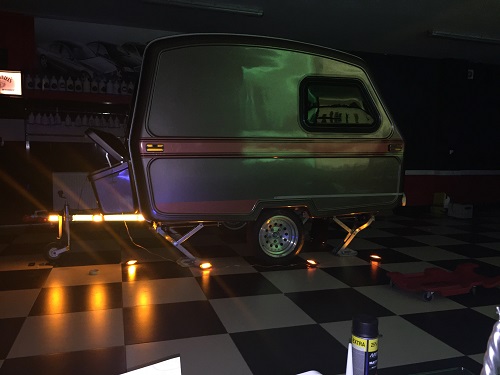

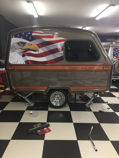

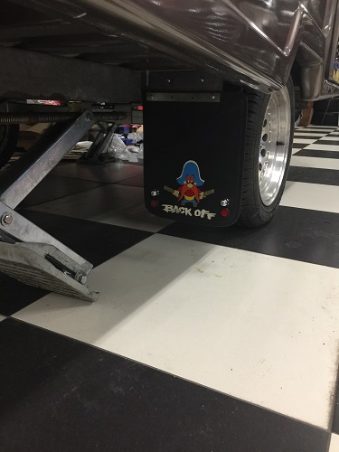

Postautor: Archie » wtorek, 12 gru 2017, 21:05
Troszkę wyklejamy, mierzymy oświetlenie i chlapacze też już są na swym miejscu:)

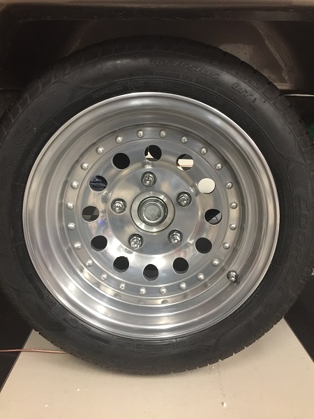

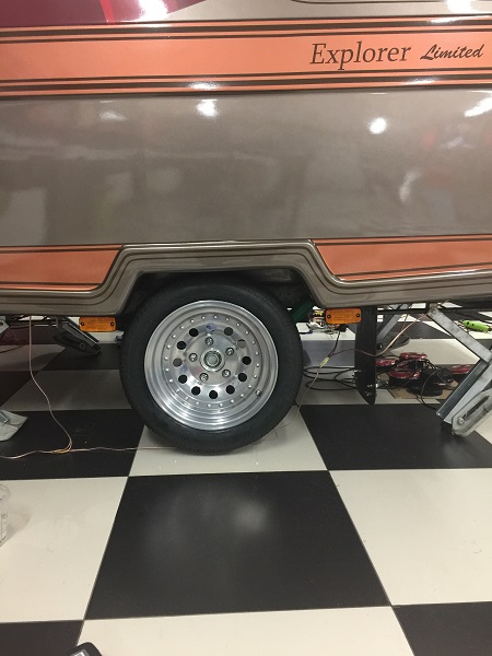

Pomału, ale do przodu i tak jak zaplanowałem.
Felgi odnowione, elektryka się cały czas rozkłada:)
Całość nabiera kolorytu i nawiązuje do holownika....

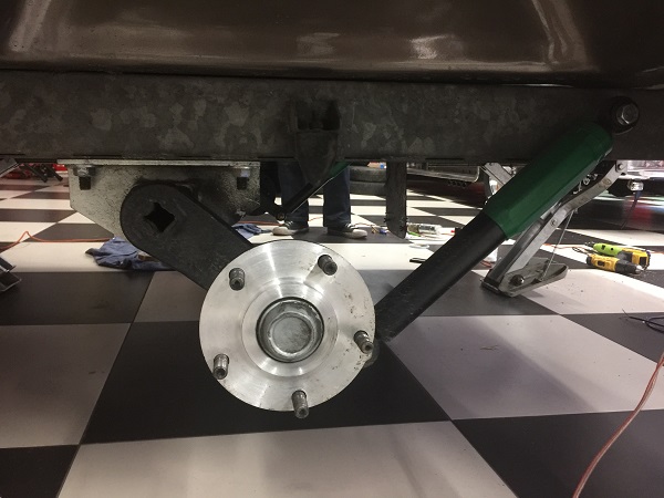

Postautor: ruciak76 » środa, 20 gru 2017, 22:34
Coś mi się wydaje że te amorki mogą nie działać właściwie, jeżeli są to amortyzatory dedykowane do przyczep.
Jeżeli tak jest jak piszę, to powinny być zamontowane przed osią by właściwie działały.

Postautor: Archie » środa, 20 gru 2017, 22:52
Z przodu będą montowane jeszcze amortyzatory pneumatyczne z regulowaną twardością.
Po skończonym projekcie zważę budę i wtedy dopasujemy właściwy model.

Postautor: stachu_gda » czwartek, 21 gru 2017, 07:53
Artur zastanów się nad tymi amorkami. Kupiłeś zestaw ALKO i zamontowałeś go odwrotnie niż powinieneś, zakładam że monter nie ma doświadczenia w przyczepach, i nie doczytał instrukcji ;)

Postautor: Murano » czwartek, 21 gru 2017, 08:34
Jedyny szybki sposób to znaleźć wymiarami odpowiednik samochodowy.

Archie pisze:zważę budę i wtedy dopasujemy właściwy model
Po tym ważeniu chyba trzeba będzie dobrać nie tylko amortyzatory a i dokumenty z odpowiednią wagą.

Postautor: RAFALSKI » czwartek, 21 gru 2017, 11:01
Artur, bardzo ładnie to wygląda od strony wizualnej ale tak jak chłopaki piszą, źle zamontowaliście amortyzatory. Trochę chyba za słabo wertowałeś forum w tej sprawie bo temat ich montażu wałkowany był wielokrotnie a na stronie fanklubu jest do ściągnięcia instrukcja montażu. Popraw, załóż zgodnie ze sztuką albo jak Marcin pisze, dobierz pasujący samochodowy amor.
Na fotkach widzę, że koło jest przesunięte do przodu względem nadkola. Rozumiem, że przyczepa jest nieobciążona ale obawiam się, że nawet jak wahacz obróci się pod obciążeniem o pewien kąt to i tak tego nie zniweluje. Jak to widzisz bo może się mylę.

Postautor: Archie » czwartek, 21 gru 2017, 15:07
Dzwoniłem do producenta, Ok amorek przełożę, a na tył dam pnematyke. Problemu nie będzie.
Przyczepa nie jest obciążona bo nic z środku nie ma jeszcze, a do tego stoi na łapach podwieszoną dlatego taki efekt oś daje:)
