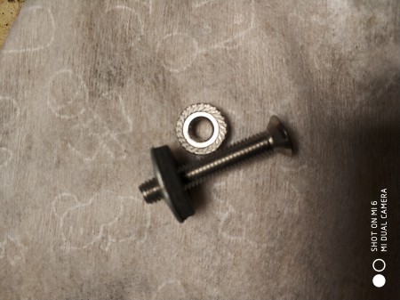

U mnie powoli do przodu. Listwy okienne wklejone.
Listwy ozdobne się czyszczą. A tak będą zamontowane do cepki.
Śruba i nakrętka nierdzewne. Nakrętka "podkładkowa" szeroka. Podkładka wyżej z gumą tzw dachowa. Na to uszczelniacz butylowy wszędzie. Podkładka i ta guma ma taki otwór że metal śruby elegancko wchodzi w podkładkę zaś guma jest trochę mniejsza i śrube trzeba "w nią wkręcić" więc jest idealnie.
