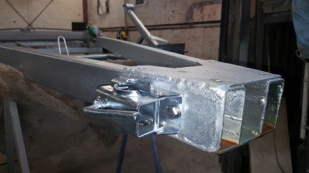

Postautor: Fiacior75 » czwartek, 21 gru 2017, 19:21

Postautor: kooba » czwartek, 21 gru 2017, 20:03
Co ja widzę :shock: :shock: :shock:
Zostawiłeś stare podpory i do tego nie zrobiłeś pod kątem.
A czy Ty wiesz, że to najgorsze podpory z jakimi Niewiadów wypuszczał przyczepy? One są tylko do stabilizowania przyczepy. Poziomowanie to już ryzykowna sprawa.
Ja wiem, że teraz to pewnie musztarda po obiedzie, ale jednak powiem Ci żebyś poważnie przemyślał kwestię podpór.
Postautor: Fiacior75 » czwartek, 21 gru 2017, 20:38
kooba pisze:Co ja widzę :shock: :shock: :shock:
Kuba ja to wszystko wiem od was widziałem i czytałem ,ale chce sie sam przekonać i zobaczyć :roll: jak mnie wku...ą to poszukam z zapiekanki i wymienie, tyle samo zwolenników co przeciwników jedni wymieniają drudzy mają i jest ok. Zobaczymy to akurat jest taki detal że można go spokojnie wymienić. Acha do poziomowania mam najazdy :mrgreen:
Posty: 5890
Postautor: kooba » czwartek, 21 gru 2017, 23:40
Spoko, spoko. Wiem, że można wymienić w każdej chwili. Szkoda tylko ocynku przy wierceniu nowych otworów. No ale braku rozchylenia pod kątem to już całkiem żal. Ramę spawałeś i takiej prostej a mega przydatnej poprawki nie zrobiłeś. A adaptery to kolejne dziury i kilogramy :(

Postautor: Karolus » sobota, 23 gru 2017, 12:51
No ja się tutaj zgodzę z Koobą... Same podpory ok, ale cholera przemyśl jeszcze czy nie zrobić pod kątem...
Pomyśl - cepa stoi na nich jak teraz masz, na boki? Będzie chodzić i się kołysać. Jak mocniej weźmiesz naciśniesz to i zmęczenie materiału może ją wykręcić czy złamać. Zrób to samo jak są pod kątem to i te siły całkiem inaczej się rozłożą...
A pomyśl tak - łóżko jest tak że śpisz prostopadle do cepy. Podpory nie raz rozkładasz tak że je wykręcasz dość sporo żeby zniwelować teren. Czym więcej tym większe ryzyko. Baru baru z kobitką i nie miło byłoby aby Ci się cepa złożyła na bok :lol: :lol: :lol: Te siły inaczej się wtedy rozłożą, a i towarzystwo mniej będzie widzieć kołysanie cepki 8-) :lol: :lol:
