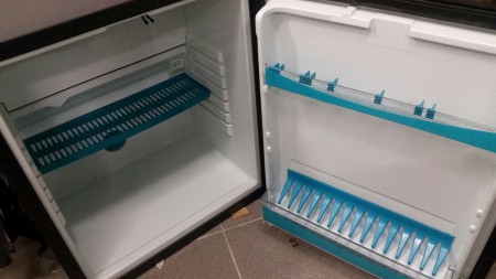

Jaki stan to jeszcze nie wiem, napewno nie jest na gaz. Natomiast jakbyś był zainteresowany to mam w naprawdę dobrym stanie w niewiadówkowym rozmiarze inną ale tylko na 230v. Na 12 v trzeba by dołożyć grzałkę.
