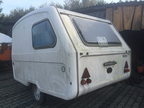

I kilka fotek ,, nowego,, starego nabytku:)

Fajna, chyba z miarę zadbana ?
Jakie plany ?
