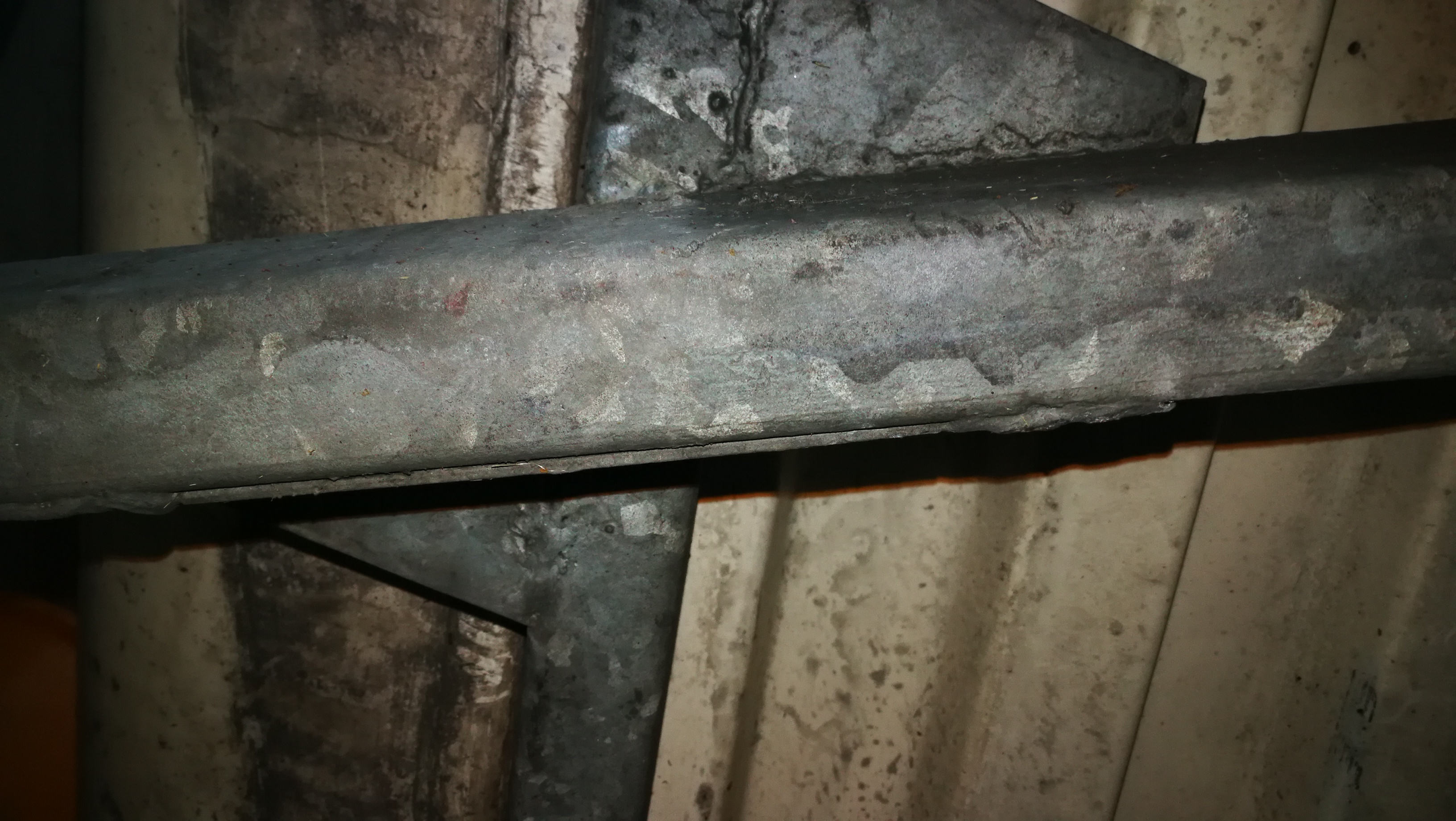

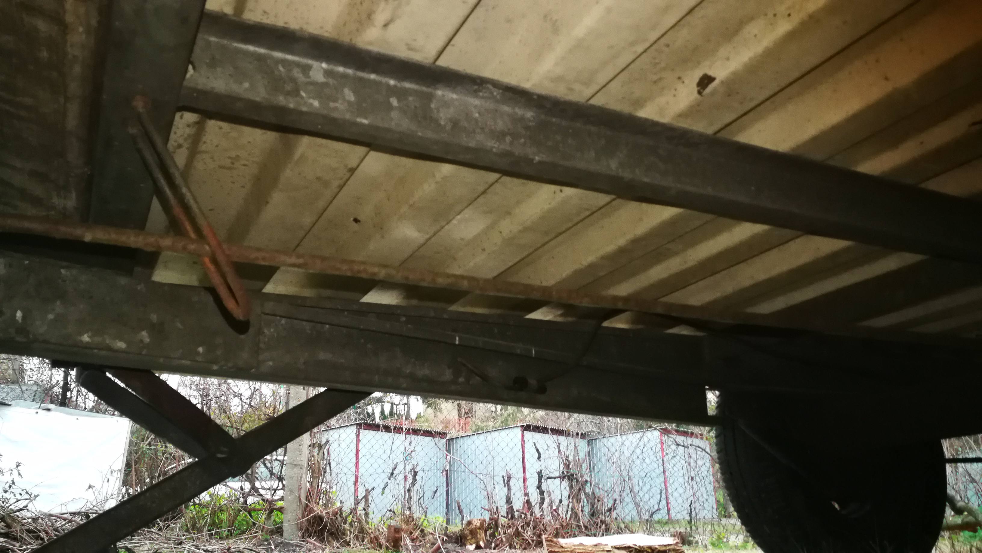

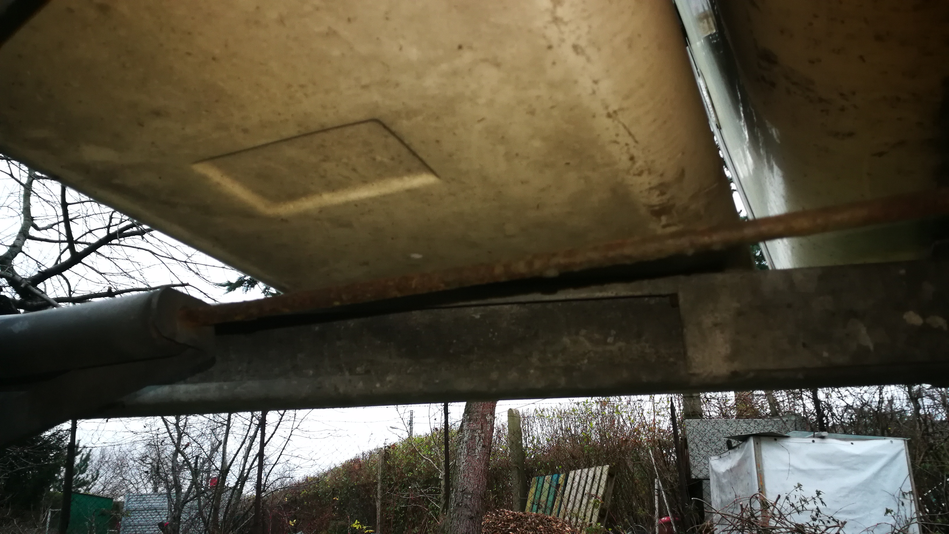

Jako że ciągle myślę i już bliski byłem stawiania na osi od eifflanda wieloryba to obserwuje obiekt, no i jednak będę musiał zdjąć budę z ramy bo ma ubytki w podłodze , małe bo małe ale kto wie ile ich tak nie widzę. Ale wydaje mnie się, że rama jest fabrycznie wzmocniona...mylę sie,?
Niestety os od eifflanda i dyszel chyba nie podejdzie bo rozstaw kół (między wewnętrznymi brzegami opon) to 150cm , Niewiadów ma 140cm.
Szkoda bo to jednak by się lepiej prowadziło. Zdejmę budę będę mierzył i myślał dalej.

Romlas pisze:Ale wydaje mnie się, że rama jest fabrycznie wzmocniona...mylę sie,?
Masz na myśli to częściowe zamknięcie ceownika dyszla? To nic nie daje, dyszle najczęściej pękają tuż przed nim od strony kufra.
Romlas pisze:Niestety os od eifflanda i dyszel chyba nie podejdzie bo rozstaw kół (między wewnętrznymi brzegami opon) to 150cm , Niewiadów ma 140cm.
Stary, ale kombinujesz. Po czym wnosisz, że lepiej by się prowadziło? Masz dobrą oś AL-KO i z tego co widzę na pierwszej fotce to od razu z uchwytami amortyzatorów...
Romlas pisze: Zdejmę budę będę mierzył i myślał dalej.
Nie myśl za dużo bo zostaniesz myśliwym :) ;) Pisałem Ci już co z tym trzeba zrobić. Będzie szybko i łatwo, bez dużych kombinacji z ramą a już tych z osią to w ogóle nie rozumiem.

RAFALSKI pisze:Po czym wnosisz, że lepiej by się prowadziło?
Po tym że jest szersza i na stalowych drążkach skrętnych. , To dobre i trwałe rozwiązanie, a oś alko ma 30 lat i gumy już napewno niewiele warte( w sumie nie wiem czy można to wymienić. )
RAFALSKI pisze:częściowe zamknięcie ceownika dyszla?
O tym myślałem.
RAFALSKI pisze: Będzie szybko i łatwo, bez dużych kombinacji
Tak by było gdybym postawił wieloryba na eifflanda. Powiem tylko że nawet hamulce są w tym sprawne. A ma 52 lata i Bóg wie ile to stało. Tylko tych amortyzatorów szkoda bo w sumie nie wiadomo co lepsze.

Postautor: RAFALSKI » piątek, 8 gru 2017, 17:24
Romlas pisze:oś alko ma 30 lat i gumy już napewno niewiele warte
Nie bądź taki pewien ;) Te zawieszenia są naprawdę trwałe. Nie wyważaj otwartych drzwi.
Romlas pisze:w sumie nie wiem czy można to wymienić.
Można wymienić gumowe wałki.
Ja Ci powiem, że niejeden niewiadówkowicz posiadający budę z typową, twardą osią zazdrości tej AL-KO. A Ty marudzisz. Gdybyś się pozbywał, daj znać. Chętnie założę Krzychowi do eNki ;)
Romlas pisze:O tym myślałem.
No to wyjaśnione. To wzmocnienie nie eliminuje problemu.
Romlas pisze:Tak by było gdybym postawił wieloryba na eifflanda.
No właśnie nie. Przecież tamtą ramę trzeba by dostosować do wieloryba, żeby dobrze podpierała skorupę, podłogę. Z tego co widziałem to ona jest mega ażurowa więc przerabiania więcej niż wymiana dyszla w oryginalnej. Tym bardziej, że już kilku z nas to robiło więc ścieżka przetarta i nie ma czego się bać.
Nie chcesz wymieniać dyszla, boisz się, nie czujesz na siłach to zostaw stary. Nie jest powiedziane, że pęknie, w końcu większość jeździ. Walniesz tylko nowe cyferki i gotowe :)
Romlas pisze:Tylko tych amortyzatorów szkoda bo w sumie nie wiadomo co lepsze.
Amortyzatory - super sprawa, tylko muszą być sprawne więc warto wymienić.

RAFALSKI pisze:Przecież tamtą ramę trzeba by dostosować do wieloryba, żeby dobrze podpierała skorupę, podłogę.
Wbrew pozorom mniej roboty niż z robieniem nowego dyszla, (tzn sam dyszla nie zrobię) ,bo dyszel eifflanda idzie do osi, a ramą obejmami jest do tego przykręcona, więc wystarczy w ramie niewiadki odciąć dyszel i postawić całość na tego krzyżaka i przykręcić śrubami w 3 miejscach.
