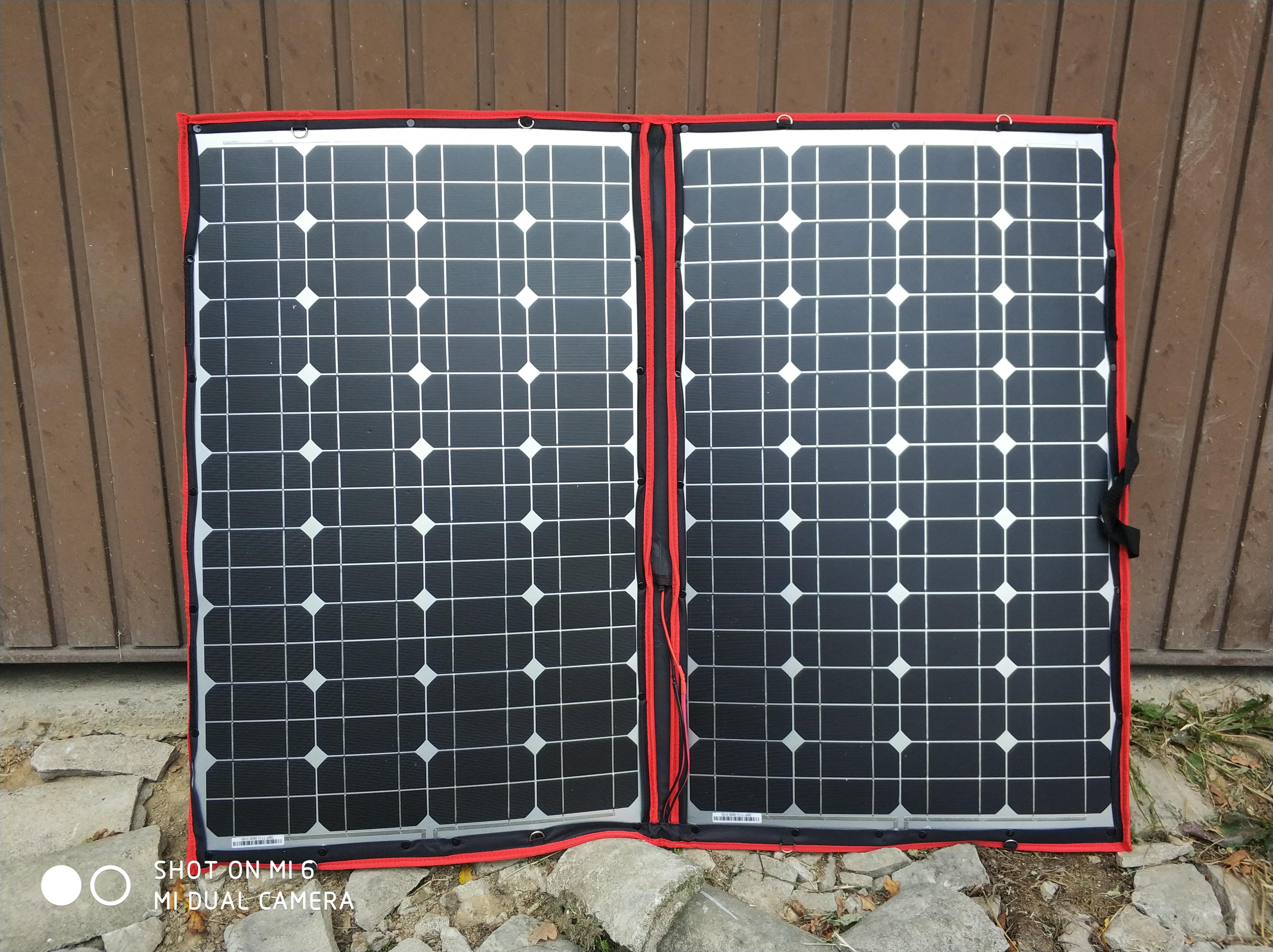

Ja kupiłem taki. Doszedł,robotajet. Do N126N w sam raz na długość obok siebie na dach...
https://pl.aliexpress.com/item/Dokio-Brand-100W-120W-140W-70Wx2Pcs-Flexible-Black-Solar-Panels-China-Foldable-12V-24V-Controller-140/32799309772.html?spm=a2g0s.9042311.0.0.PioHRT
Oczywiście był na promocji i wysyłka z Chin. Doliczyli mi 116zł bodajże cła ale też się chyba opłacało...

Mój kupiłem na promocji dałem nie całe 400zł chyba ;) Jest giętki i z regulatorem w pakiecie. I ja mam 2 x 70W Kooba.... Więc w sumie 140W
