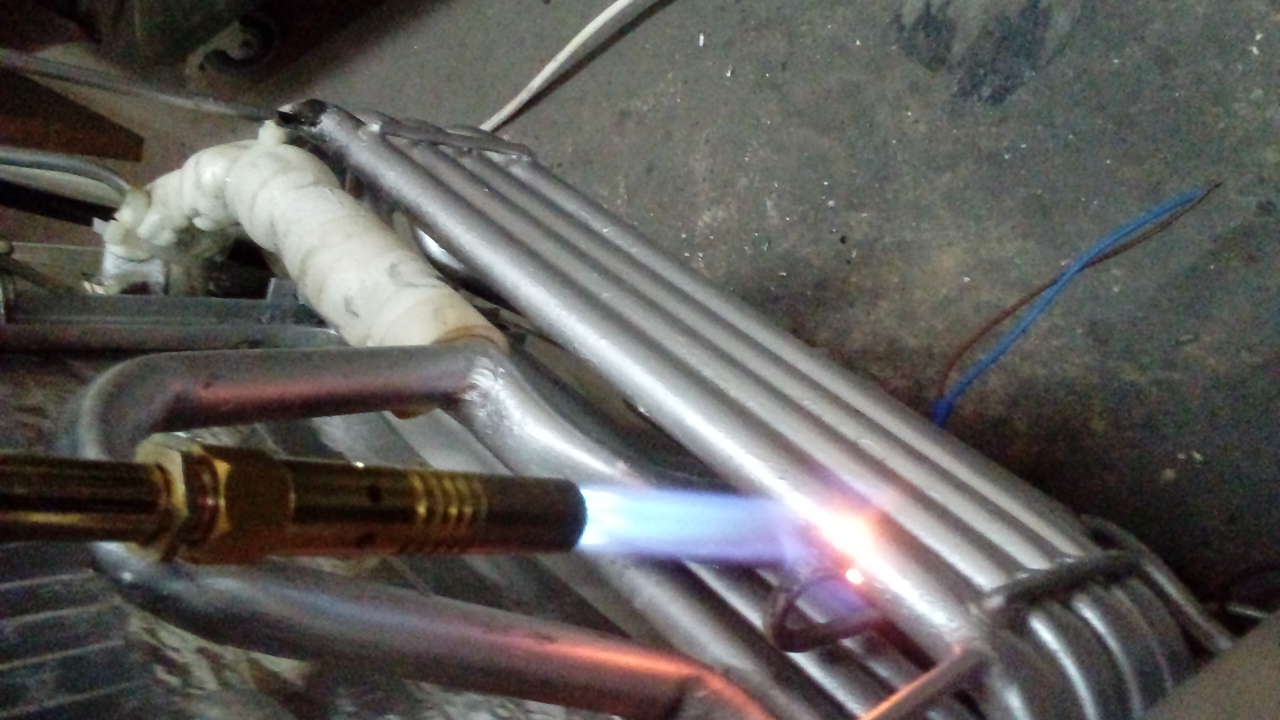

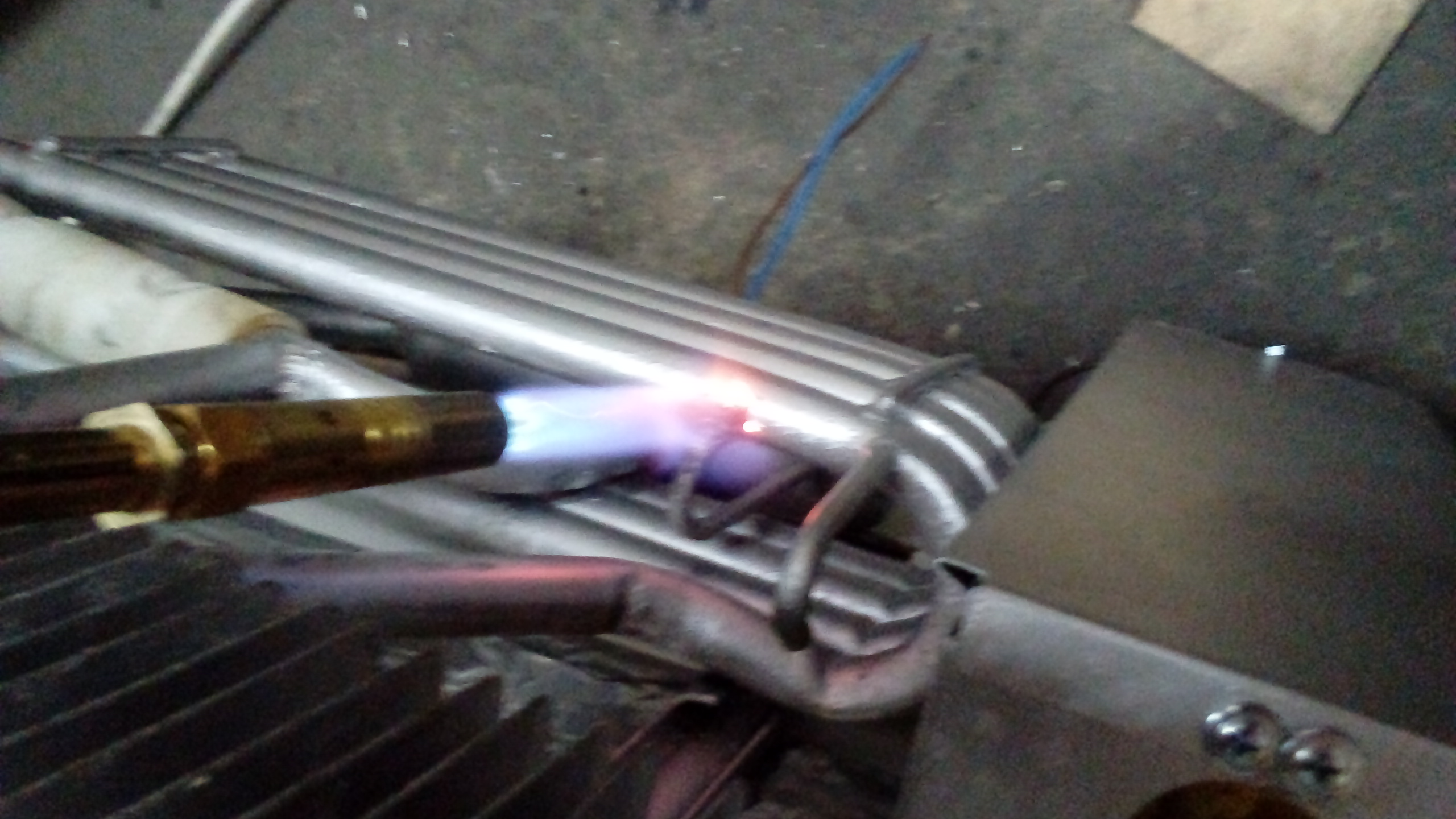

Napełnienie tym czynnikiem też bym ogarnął, teraz zabrałem się po wskazówkach przez telefon, że należy podgrzać palnikiem wszystkie cienkie rurki od najwyżej położonej do najniżej położonej i opukiwać rozgrzane miejsca spawu. Lecieć od góry na dół. Ważne jest, żeby lodówka była już w prądzie i była rozgrzana, gdyż gaz, który się wytwarza musi przelatywać tymi potencjalnie przytkanymi miejscami. Zrobiłem tak przed momentem i czekam na odzew lodówki ;) Zobaczymy.
Dziękuję za link z czynnikiem i gdy tego nie uruchomię, to chyba kupię ten czynnik.
GrzegorzBruta
Re: Poradnik mały dla dużych
Postautor: GrzegorzBruta » czwartek, 30 lis 2017, 19:27
Samoogon pisze:Ma olx kiedyś widziałem ogłoszenie gościa który ma w ofercie czynnik i instrukcję jego aplikacji. Podobno prosta rzecz, ciekawe czy da się to jakoś zweryfikować?
Nie wiem, jak to napełnianie ma przebiegać ale pewnie trzeba wytworzyć próżnię i napełniając odpowietrzać cały układ.
Pewnie trzeba wykonać dwa otwory, wlew i odpowietrzenie. Jednak to tylko moje przypuszczenia. Zobaczymy co będzie dalej z lodówką.
Jak to się mówi, tonący się brzytwy chwyta ;)
Grzanie palnikiem i obstukiwanie
Chcę tylko dodać, że ktoś, kto remontuje lodówkę to powinien to robić przed malowaniem i wkładaniem tego z powrotem do obudowy.
Taki zabieg powinno się przeprowadzać na rozgrzanym już parowniku ( kaloryferze ) i wpierw poobracać na wszystkie strony, opukać, rozgrzać i opukać.
Wtedy jak to nie pomoże, to już nic nie pomoże ;)
Ja czekam dalej i będę takie zabiegi przeprowadzał aż zaskoczy. Nie ma rady. trzeba być cierpliwym.
