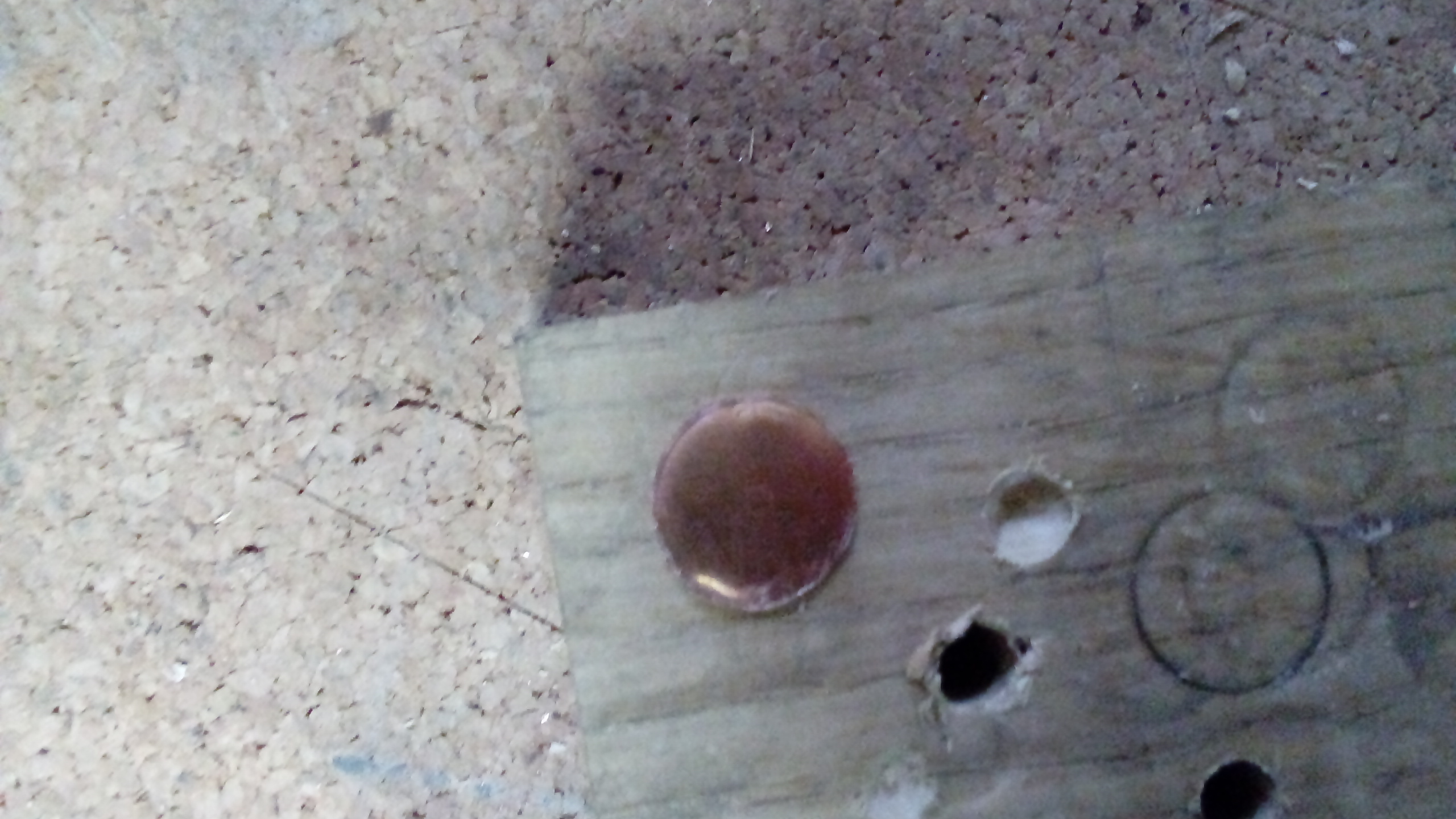

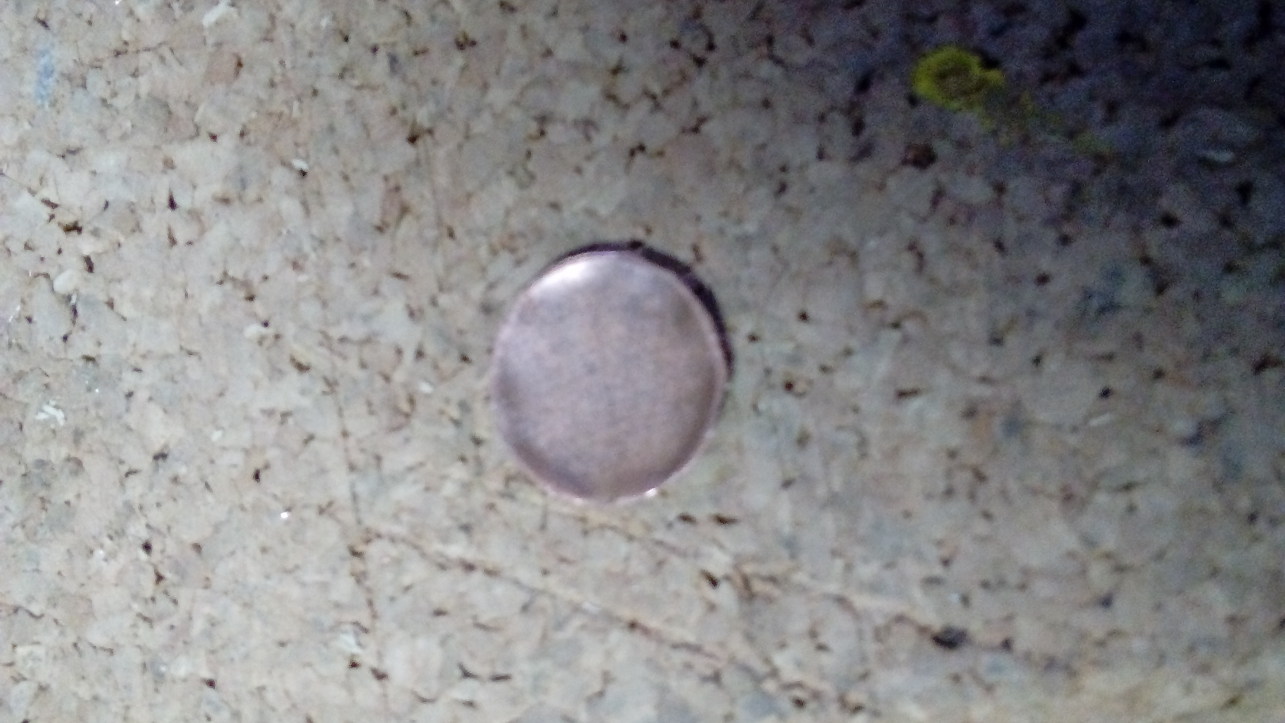

Dzisiaj zabrałem się za pracę nad nową uszczelką, którą wykonałem samodzielnie z miedzianej formatki.
Oryginalnie uszczelnienie wykonane było z podkładki aluminiowej o średnicy 12 mm i otworze w środku fi 5 mm
Jak to zrobiłem.
Wybijakiem do otworów 12 mm wybiłem w blaszce znak, co spowodowało, że blaszka w miejscu zaznaczenia wybrzuszyła się jedną stroną i o to właśnie chodziło ( przybrała kształt wypukłego kola i będzie już przybliżony kształt końcówki zaworu jak trzeba)
Następnie nożyczkami wyciąłem miejsce zaznaczenia pozostałe po wybijaku
Widok uszczelki aluminiowej i nowej miedzianej
widok od strony wklęsłej
Następnie zaznaczyłem środek w wyciętej blaszce i dremelem wypiłowałem otwór fi 5 mm dokładnie w środku ( wiercenie odpada, gdyż powygina nam blaszkę w miejscu wiercenia i otwór wyjdzie nam cały poszarpany )
Wszystko zostało skręcone i jeszcze raz próba szczelności wszystkich połączeń. Nie ma żadnych wycieków i jest ok.
