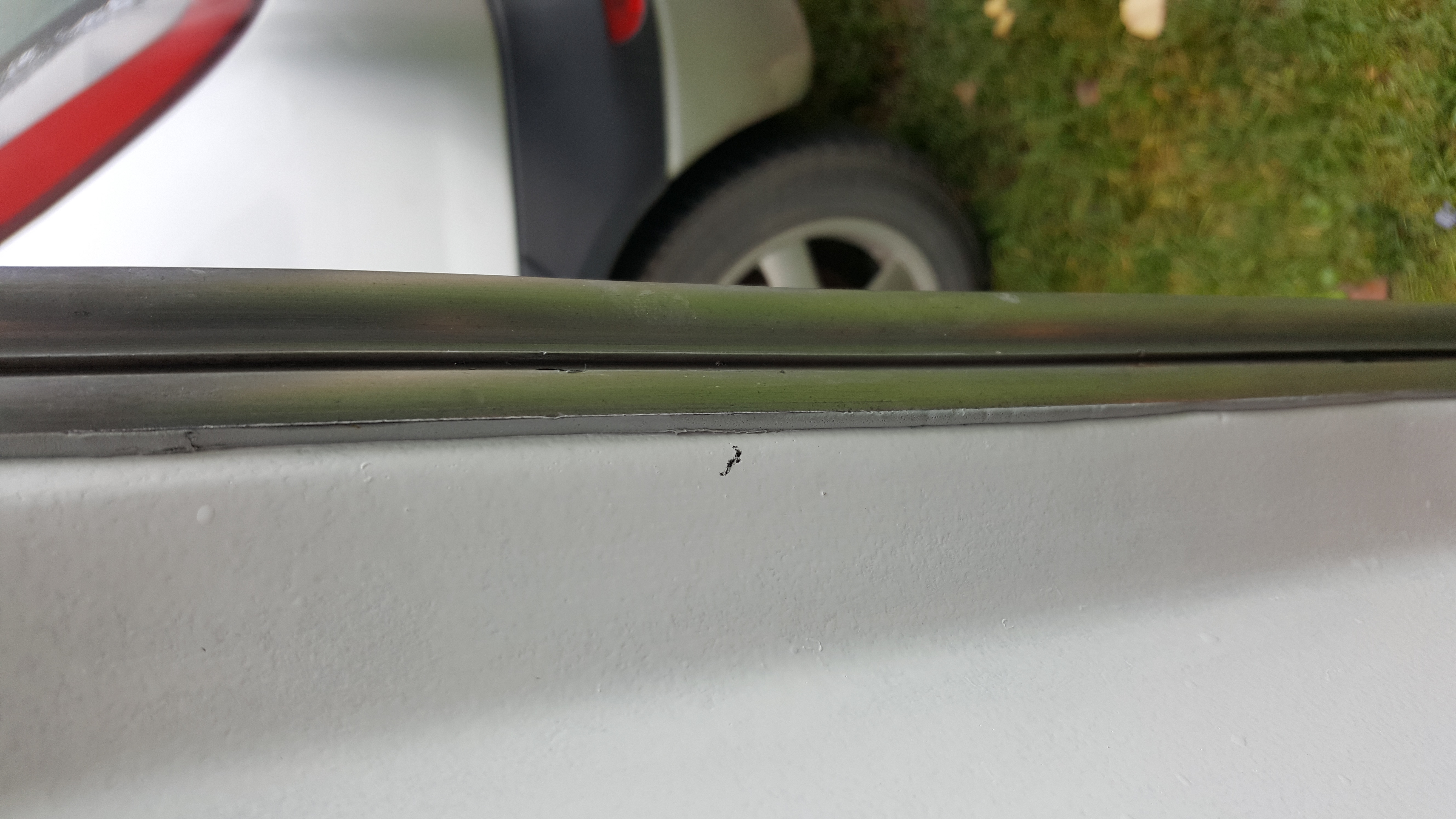

Szyby jakoś poszły :)
Łatwo nie było, nie powiem ale dałem radę.

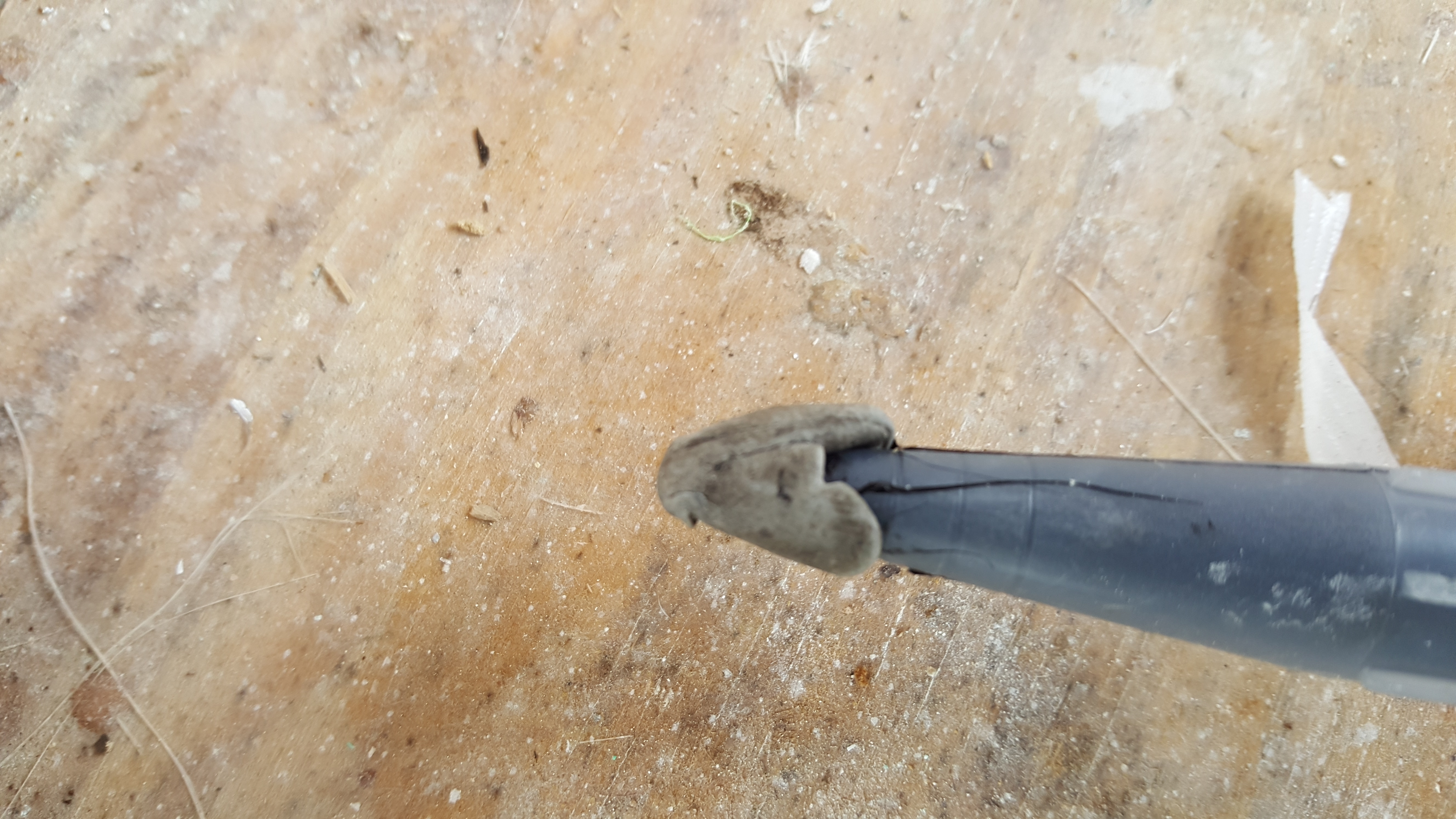

Przyrząd pomocny i bez niego nic bym nie zrobił, do klina okna otwieranego znalazłem kawałek szprychy i wygiąłem sobie na szybko. Po kilku korektach działał jak złoto, jutro wkleję fotkę.
Dla potomnych:
Niech nikomu nawet nie przychodzi do głowy wcześniej wciskać silikon w uszczelkę. Można i trzeba to zrobić po montażu okna. Ja przy pierwszym oknie wcisnąłem wcześniej w miałem wszystko mega upaćkane. Do mycia polecam octan etylu, akurat miałem pod ręką schodzi wszystko jednak jest to niepotrzebna praca.
Drugie okno uszczelniałem po zamontowaniu, ale przed założeniem klina. Lepiej, ale podczas walki z klinem i tak sporo sikaflexu wypływa. Znów trzeba myć...
Jakby niewiadka miała więcej okien stałych, następne uszczelniałbym już po montażu klina(sprawdzałem i nie nad przeszkód do tego), a potem kontrolnie wyciskał palcami uszczelniacz spod uszczelki. Tak żeby się dobrze rozpłynął, ale nie wpływał na wierzch.
Może ktoś wykorzysta moje doświadczenia.

Drugi z patentów wykonanych na szybko do założenia klina okna otwieranego. Jaki widać służył też do czyszczenia dyszy sikaflexu :)
Na grupie fb była ostatnio dywagacja na co montować kliny czy lepsza wazelina czy płyn do naczyń. Ani to ani to. Najlepszy jest smar silikonowy, taki do konserwacji uszczelek. Nadaje się idealnie, super poślizg i dodatkowo zabezpiecza mam gumę.

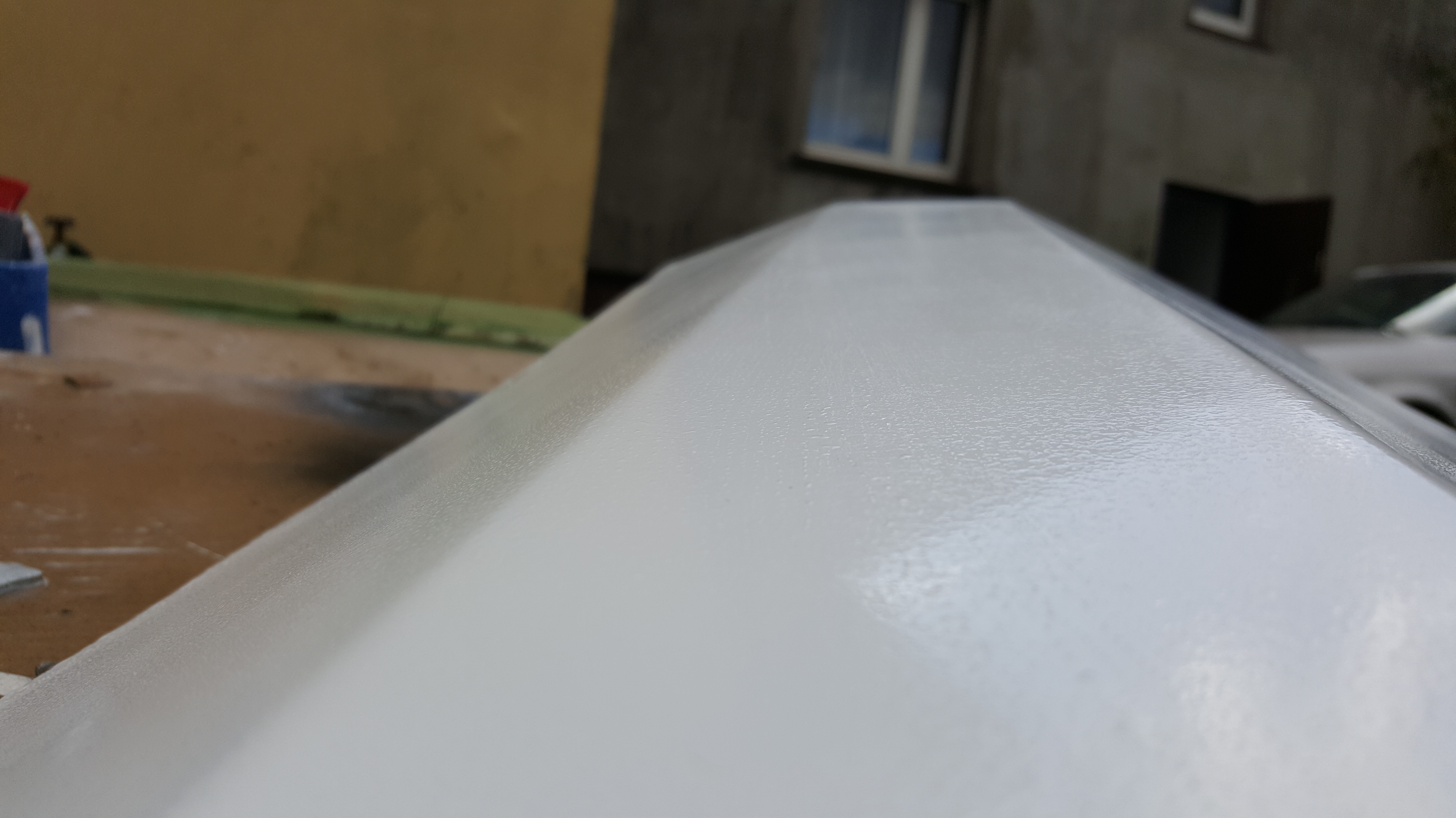

Piękna pogoda zachęcała do pracy. Postanowiłem jednak przepolerować lakier, nie tak jak kolega @Murano, ale warto pobawić się trochę polerką. Efekt jest bardzo dobry.
Jeśli chciało by się uzyskać lustro, koniecznie trzeba szlifować lakier już między warstwami, takie są moje wnioski i jeśli ktoś się nad tym zastanawia warto wziąć to pod uwagę. Próba spolerowania lakieru na raz, u mnie okazała się niemozliwa. Wiele miejsc dotarłbym do laminatu.
Malowanie na dworze, przy pięknym słońcu paradoksalnie również miało na to wpływ.
Ostre słońce i biały kolor powodują że nie wszystko jesteśmy w stanie zobaczyć, później to potrafi wyjść.

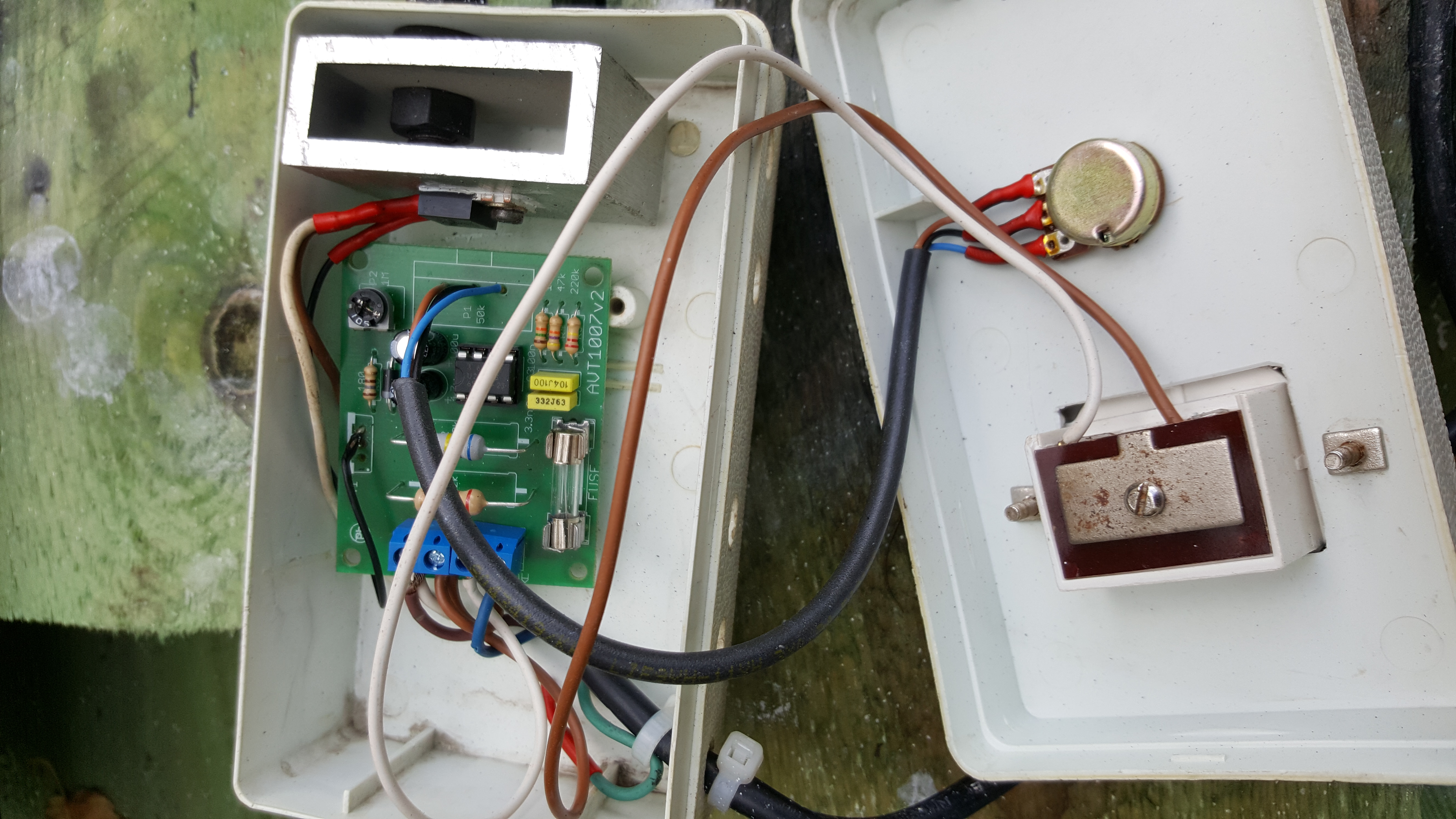

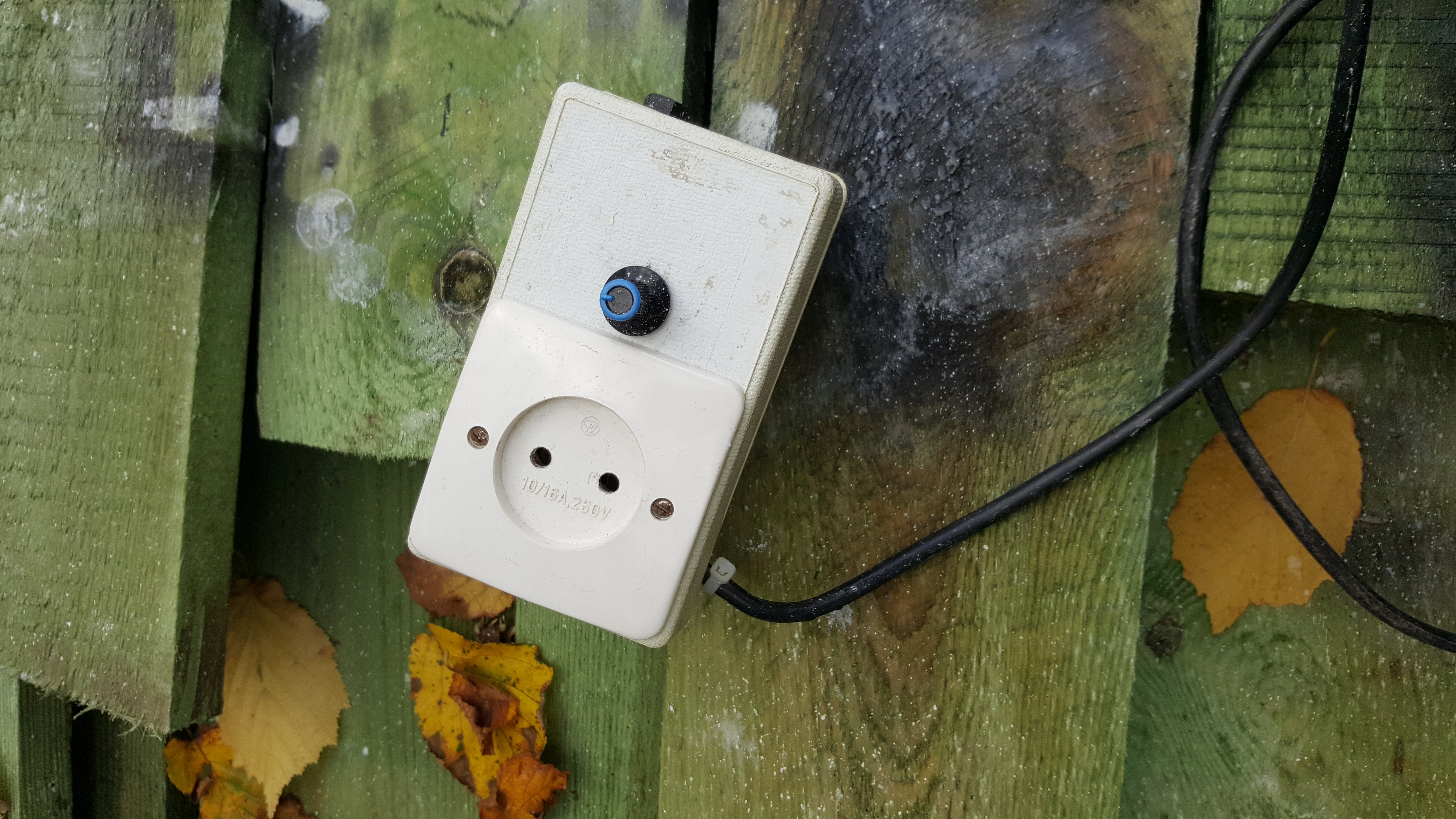

Może trochę o sprzęcie. Polerowałem szlifierką kątową. Obroty ograniczeniem patentem Diy wykonanym na module firmy AVT o oznaczeniu Avt1007. Cena to kilkanaście złotych, może być przydatny w przydomowym garażu.
Moduł potrafi regulować obroty sprzętu o mocy do 2500W. Pracuje się bardzo fajnie jednak trzeba robić przerwy. Szlifierka nie przystosowana do takiej pracy trochę się grzała.
Tak to wygląda od środka:
Nie było to uciążliwe, pasta to polecana Farecla G3, spokojnie wystarczyła tubka 250gr. Gąbka pomarańczowa(twarda) firmy farecla miała się sprawdzić jako sprzęt uniwersalny i tak było.
Szlifowanie budy zajęło jakieś 4 godziny i tyle samo polerowanie całości. Przy ładnej pogodzie dość przyjemnie się pracowało.
Efekty pracy:

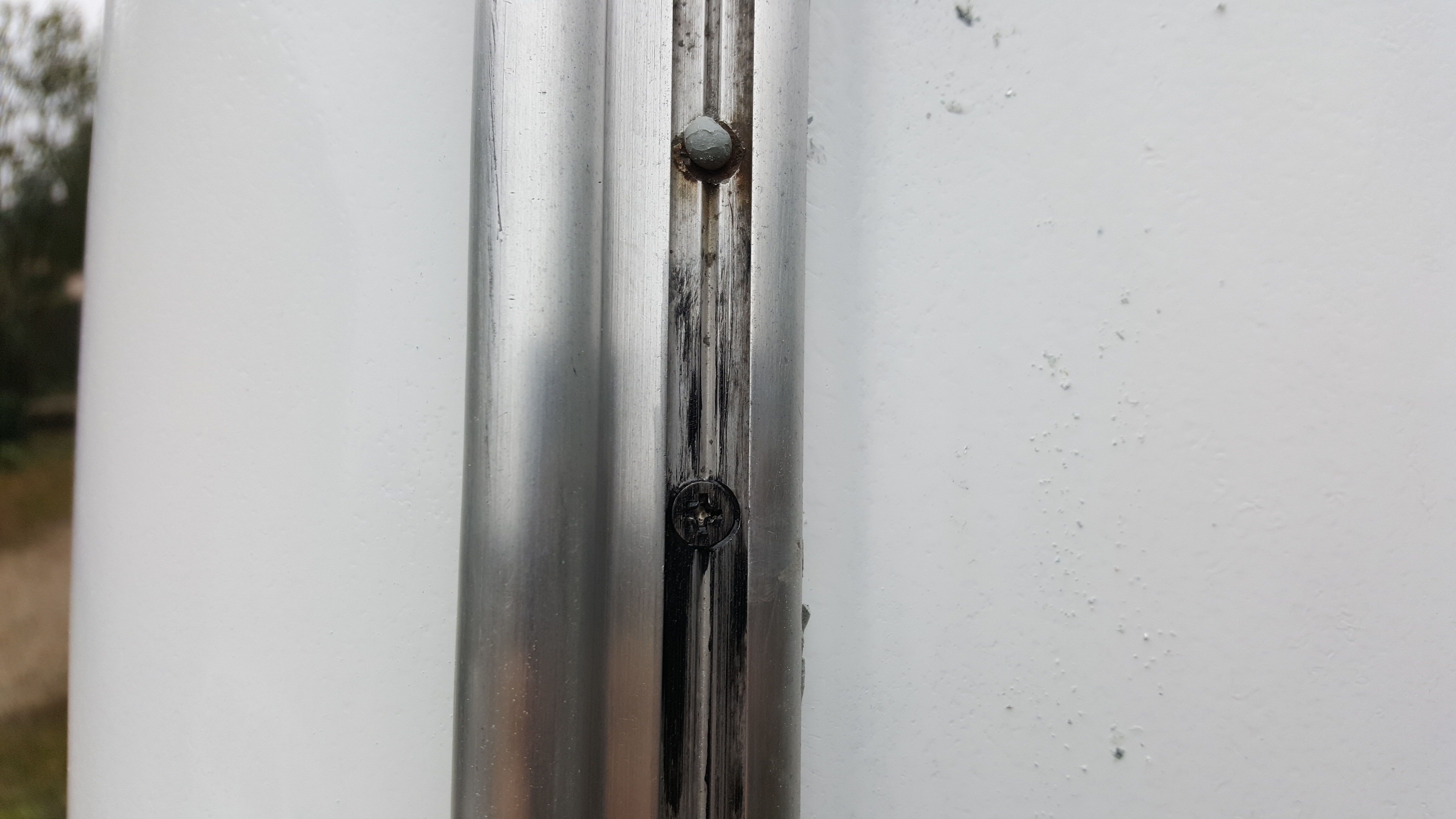

Otwory oczywiście nowe, fazowane frezem stożkowym. Tutaj ważna uwaga dla kogoś kto będzie chciał sobie kupić taki frez, do naszych listew nie może on być większy jak 8mm. Będzie uszkadzał krawędzie listwy(widać na jednej z fotek). W zagłębienie wykonane frezem śruba pasuje idealnie, przeciwnie do takiego wykonanego wiertłem(można się pobawic w takie ostrzenie wiertła żeby kąt między krawedziami fabryki był 90 st i wtedy powinno być ok).
Skośne krawędzie śrub smarowałem sikaflexem, tylko łebki. Taśma butylowa nie przerywa się na śrubie i w ten sposób zabezpiecza również cały gwint. Po przełożeniu śruby nakładałem podkładke powiekszoną z nalepioną taśmą butylową. Potem nakrętka.

Obiecane fotki krawędzi listew:
Wg mnie wygląda to przyzwoicie i na bank spełnia swoją rolę.
