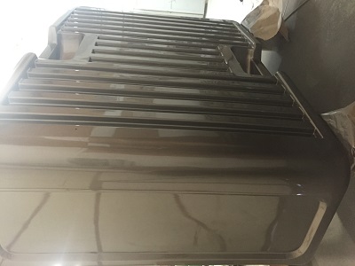

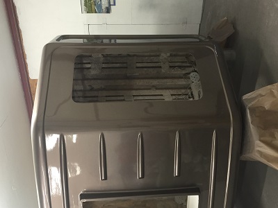

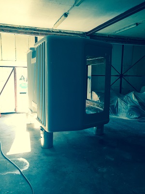

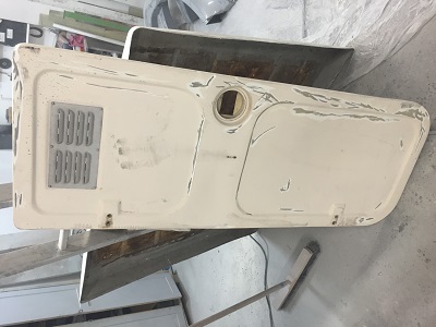

Postautor: Archie » poniedziałek, 2 paź 2017, 16:01

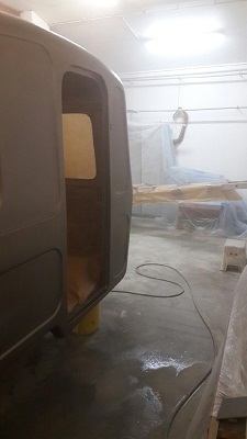

Następna porcja fotek.
Uprzedzam pytanie, kratka w drzwiach do malowania będzie ściągnięta, sam to dziś wyłapałem:)
Dziś będą malowane boki, inaczej się nie dało pomalować całej budy na raz.

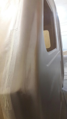

Archie
Posty: 215
Re: No I stało się .....

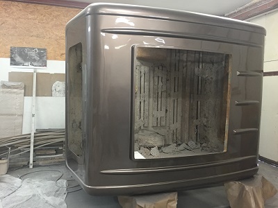

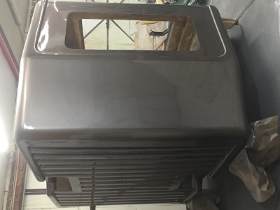

Postautor: Archie » środa, 4 paź 2017, 19:53

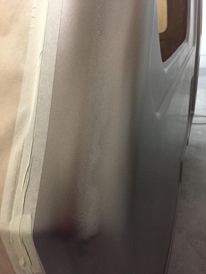

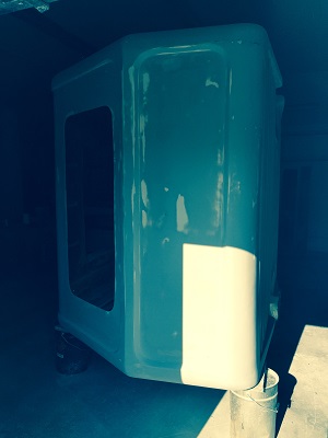

No i musiało się coś spie.....ć.
Podkład dobrze nie wysechł i farba siadła:(
wszędzie terminy, lakiernik chciał dobrze i się pośpieszył...
N126 1978r.
N126 1980r.
59 nocy / 12600km. 2018r.
51 nocy / 6900km. 2019r.
75 nocy / 60km. 2020r.
Archie
Posty: 215

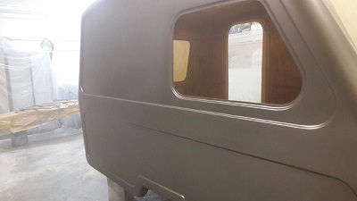

Postautor: Archie » środa, 4 paź 2017, 19:55
Szybka reakcja, cała noc starań lakiernika i błąd naprawiony:)
Przyczepa pomalowana po wielu trudnościach i zdarzeniach losowych..

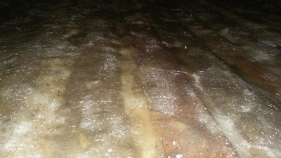

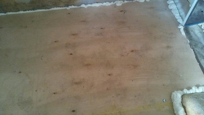

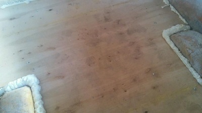

Postautor: Archie » wtorek, 10 paź 2017, 15:02

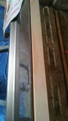

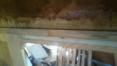

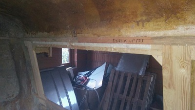

Melduje wykonanie dalszych prac:)
Wszystkie listwy na ścianach wlaminowane, cała podłoga w nowiutkich deseczkach i zalaminowane oraz nowiutka sklejka na podłodze już zapianowana:)
Przyszły tydzień to ocieplenie itd. i przyczepa leci do Warszawy na założenie i spasowanie nowej osi robionej na zamówienie i osadzenie kół.
Od Listopada siedzi już u nas i będzie robiona elektryka, klima itd.
N126 1978r.
N126 1980r.
Posty: 5972
Postautor: kooba » wtorek, 10 paź 2017, 16:51
Zastanawiam się nad tym zapiankowaniem podłogi. Normalnie w przypadku jakiegoś przecieku lub po prostu skroplenia się powietrza na ścianach wszystko spływa w dół i otworami spustowymi pod przyczepę. Ty pianując podłogę zablokowałeś dostęp wody że ścian do otworów odpływowych.
Archie
Posty: 215
Postautor: Archie » wtorek, 10 paź 2017, 16:56
Otwory odpływowe będą tam gdzie są oryginalne.
Dzięki za podpowiedzi:)
Mam nadzieje że klima i ogrzewanie podłogowe da radę żeby się nie skraplało to właśnie było jednym z mych założeń.
Mam plany, że przyczepa będzie w mym garażu stała i nawet będzie podłączona do grzania w trakcie postoju, choćby minimalnie :)
W czasie wypadów to już wszystko w praniu wyjdzie.
W domu mam pochłaniacz wilgoci więc też chyba się tutaj zda raz na jakiś czas.
Muszę być pewny żeby była sucha bo chcę ją w specyficzny sposób w skórę obić lecz to mój mały sekrecik do ostatniej chwili....:)

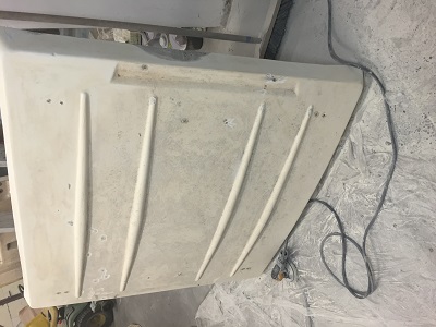

Postautor: Archie » wtorek, 10 paź 2017, 17:04

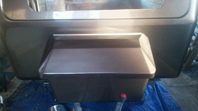

I jeszcze kuferek:)
