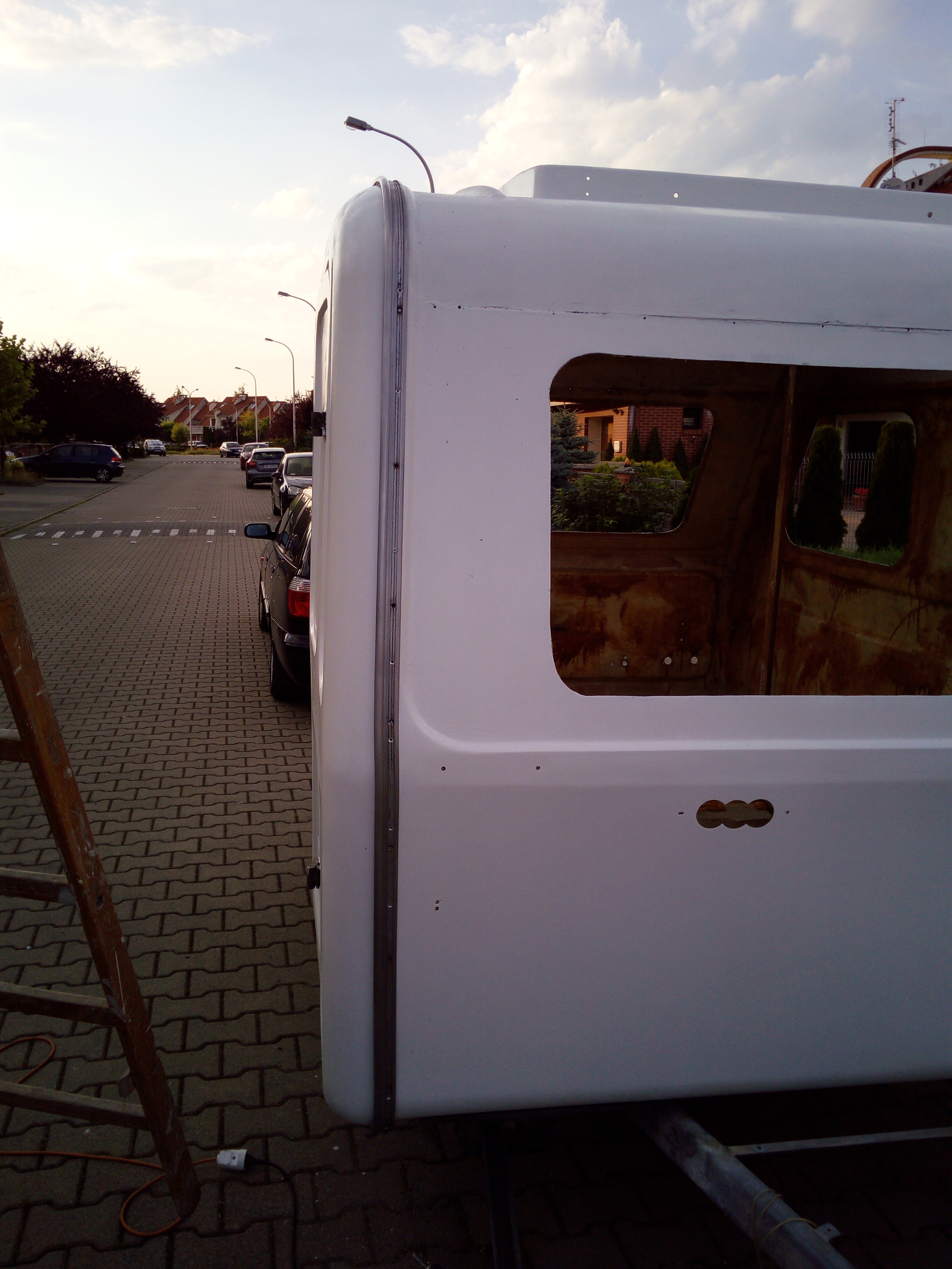

Jeśli będziesz listwy kręcił na nowe otwory to żeby schować śruby w listwie wystarczy użyć większego wiertła. Jednym wiercisz a większym nawiercasz na łepek.

krzysztof_cw pisze:Jeśli będziesz listwy kręcił na nowe otwory to żeby schować śruby w listwie wystarczy użyć większego wiertła. Jednym wiercisz a większym nawiercasz na łepek.
Listwy mamy już przygotowane od kilku dni. Pogoda tylko nie sprzyja na montaż...
Początkowy plan przewidywał rozwiercenie starych śrub do końca, ale jednak trzeba było to robić wtedy, kiedy przyczepa nie była jeszcze pomalowana - bez obaw o powierzchnię pomalowaną. Znacznie szybszym i łatwiejszym rozwiązaniem było porobienie nowych otworów w listwie. Wiertło "4" na śrubę i wiertło "8" na łepek (zgodnie z sugestią chyba stachu_gda).

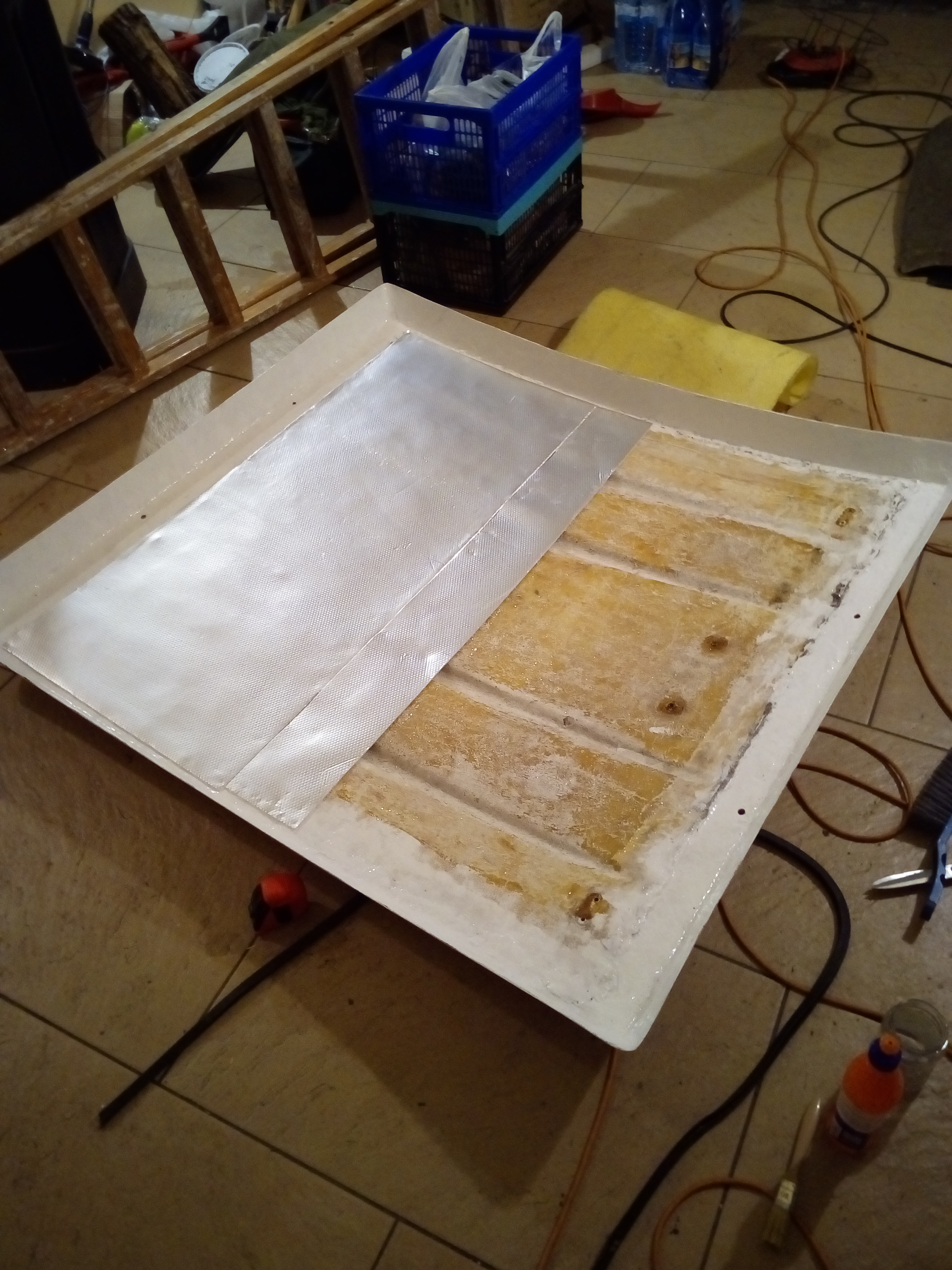

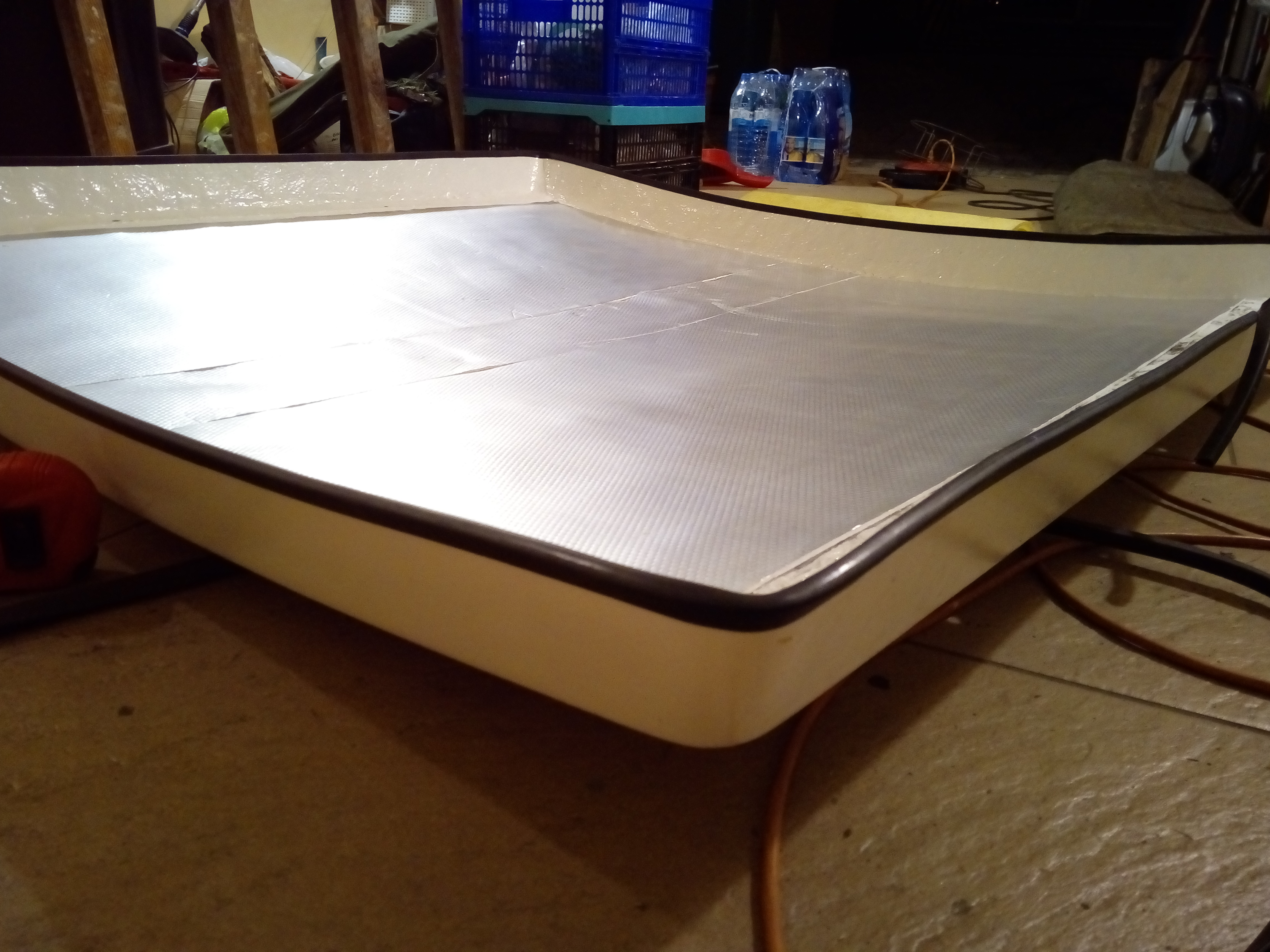

Postawiliśmy w końcu na ekran z OBI (dzięki Murano za namiar!) oraz polimerowy Dragon i Bonaterm AS do tego (paczka z klejem zwiedziła pół Polski przez błąd firmy kurierskiej...). Mamy nadzieję, że wszystko da radę :)

Postautor: Murano » poniedziałek, 17 lip 2017, 22:51
Prawda, że ten ekran już w dotyku porządny?
U mnie w zapiekance siedzi już trzeci rok pod tapicerką i widzę same plusy.
Teraz do remontu N132 tylko taki kupię bez zastanowienia.

W ostatnim czasie zamontowaliśmy okna (z bocznymi pomimo użycia sznurka zeszło dłużej niż wpisane na forum 5 minut), przykleiliśmy tapicerkę do daszku, zamontowaliśmy oświetlenie z przodu i z tyłu (przednie pozycyjne podniesione pod listwę okienną - nie będą widoczne w lusterkach holownika), a dla bezpieczeństwa wrzuciliśmy trzeci stop nad rejestracją. Czekamy jeszcze na światło cofania (będzie 13-pinowe, niepełne gniazdko). Przyykleiliśmy wzmocnienia do laminatu na podłodze i ekran do podłogi (czeka w garażu na montaż). Do tego nasmarowane podpory (chodzą idealnie) i rozebrane bębny - pomimo pajęczyn jeszcze pojeżdżą. :)

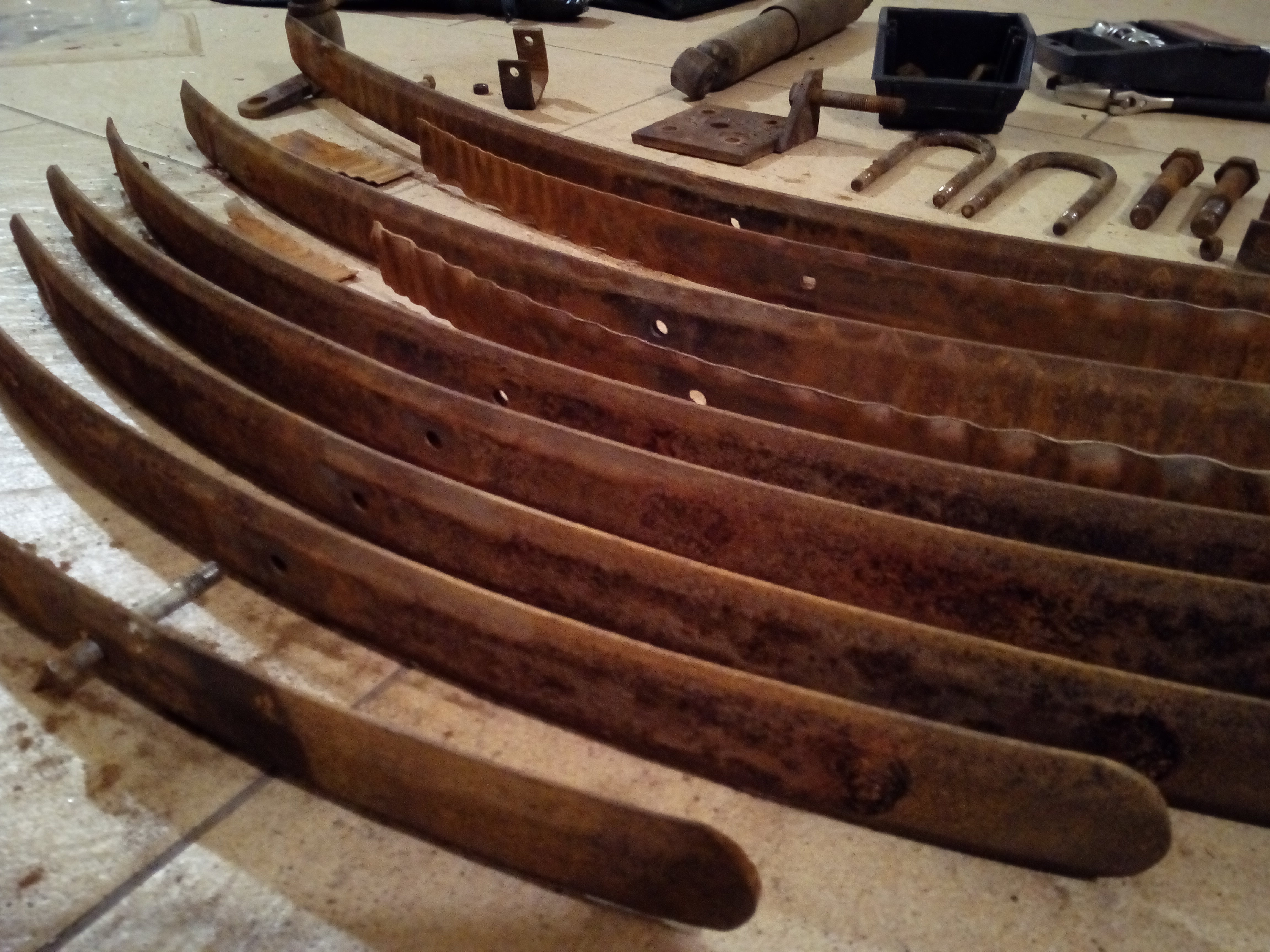

Temperatury za oknem nie sprzyjają już za bardzo wyklejaniu środka, to warto zabrać się za zawieszenie. Teraz tylko poszukiwania pasujących amortyzatorów (obecne nie pracują...) oraz przekładek pomiędzy pióra resorów. :)

O matko? Od czego ten resor? :shock:
Od Kamaza?
Ja tylko sugeruję zostawić...3 pióra? z 7 które masz.
Duży Fiat, Polonez...Maluch mają po 3 pióra na resorze. Zakładając ten ze zdjęcia uzyskasz ten sam efekt jak przy dospawaniu sztywnej osi do ramy.
