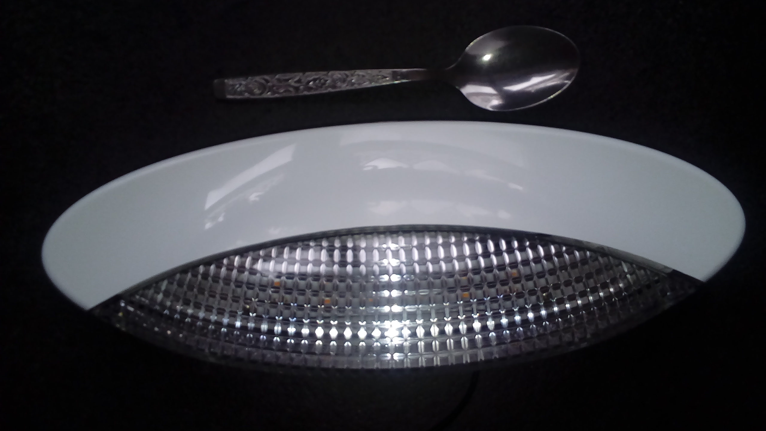

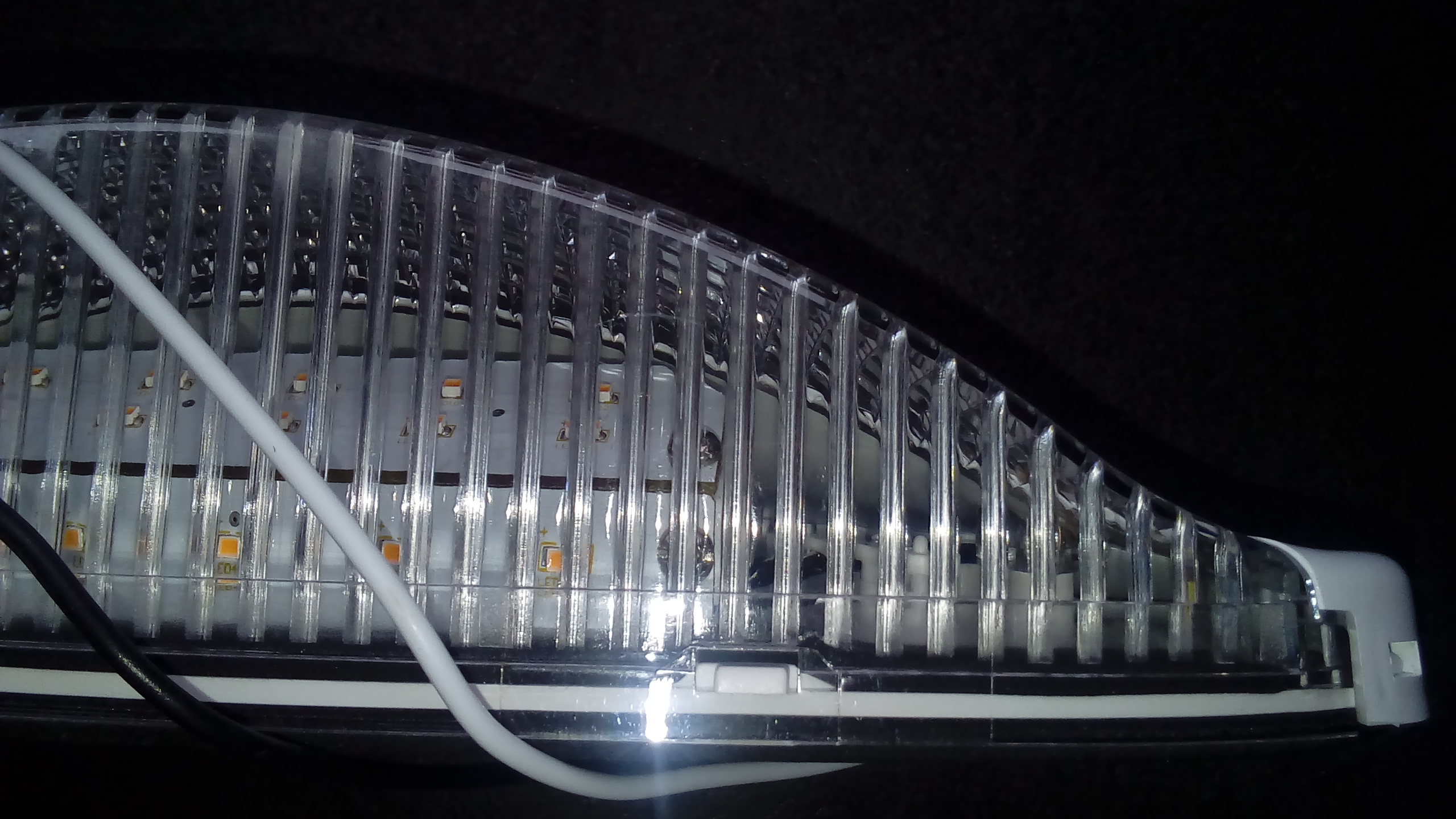

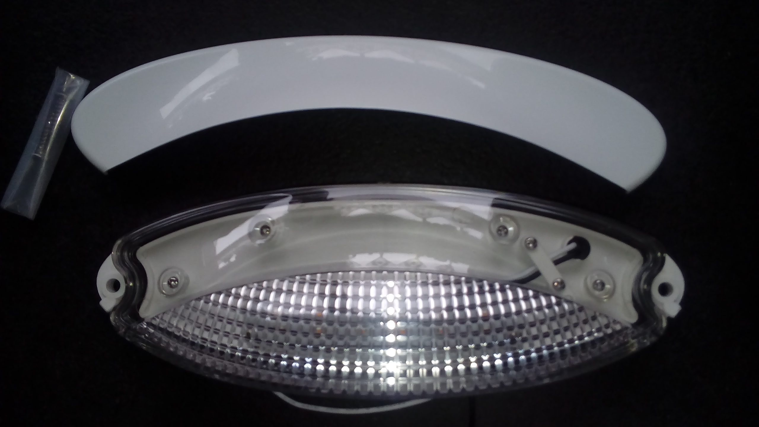

Niestety aura nie dopisuje. Przyczepa zaparkowana pod przysłowiową chmurką sprawia, że nie mogę zabrać się za planowaną naprawę listwy kedry.
Korzystając z "wolnego" czasu chciałem przedstawić i omówić lampę przedsionka.

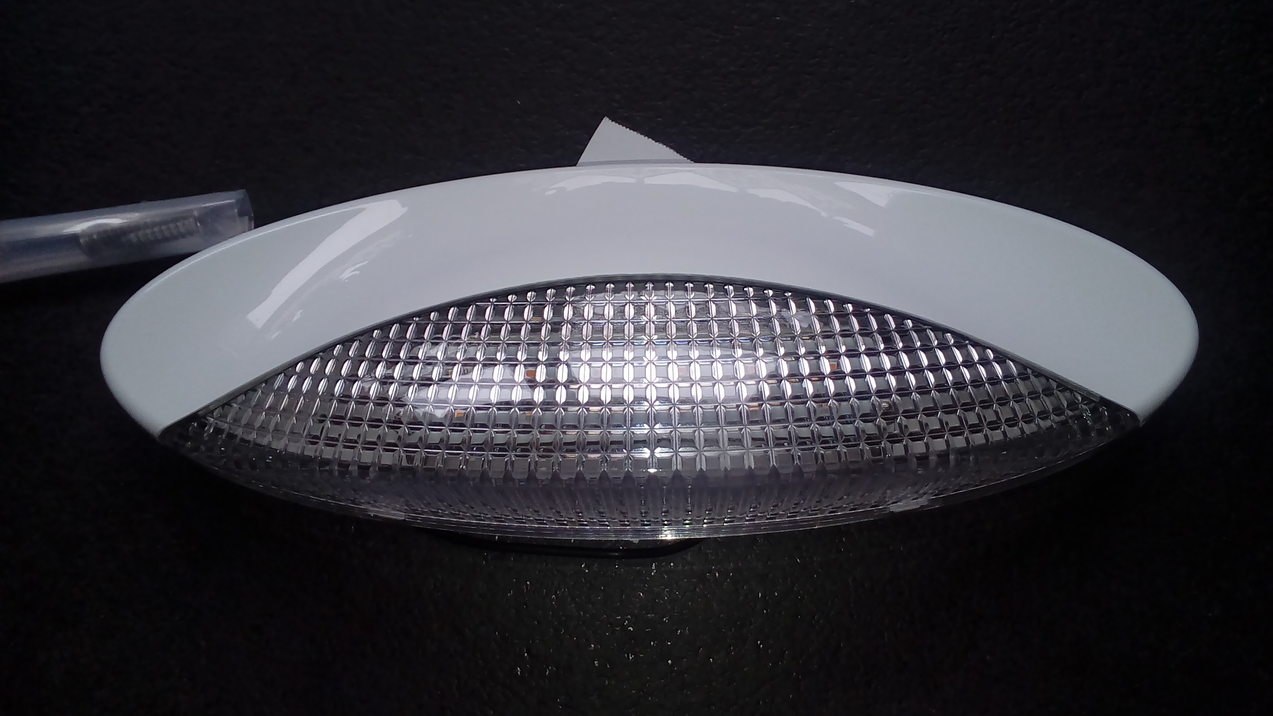

Zakup mój padł na lampę już wcześniej zamontowaną w poprzedniej "niewiadówce" sprawdziła się i pozwoliłem sobie na kolejną sztukę do mojej kolejnej N-ki. Ma być szczelna, nie razić po oczach i ma być energooszczędna.
Lampa diodowa przedsionka
Obudowa lampy składa się z trzech elementów. Wszystkie elementy z dobrego jakościowo plastiku. Obudowa lampy nie jest sztywna, co przy podważaniu zaczepów sprawia, że nie złamiemy przypadkowo podważanych elementów przy demontażu i samym już montażu lampy.
Wcześniej nie miałem problemów z przepalającym się układem diód, przeciekami wody i po całorocznym użytkowaniu mogę stwierdzić, że dalej wyglądała jak nowa.
Sposób w jaki "rozbiera" się lampę jest banalnie prosty. Podważamy dwa zaczepy po bokach lampy i zdejmujemy górną obudowę
Uzyskujemy dostęp do dwóch otworów montażowych lampy ( wkręty dostarczone przez producenta w komplecie )

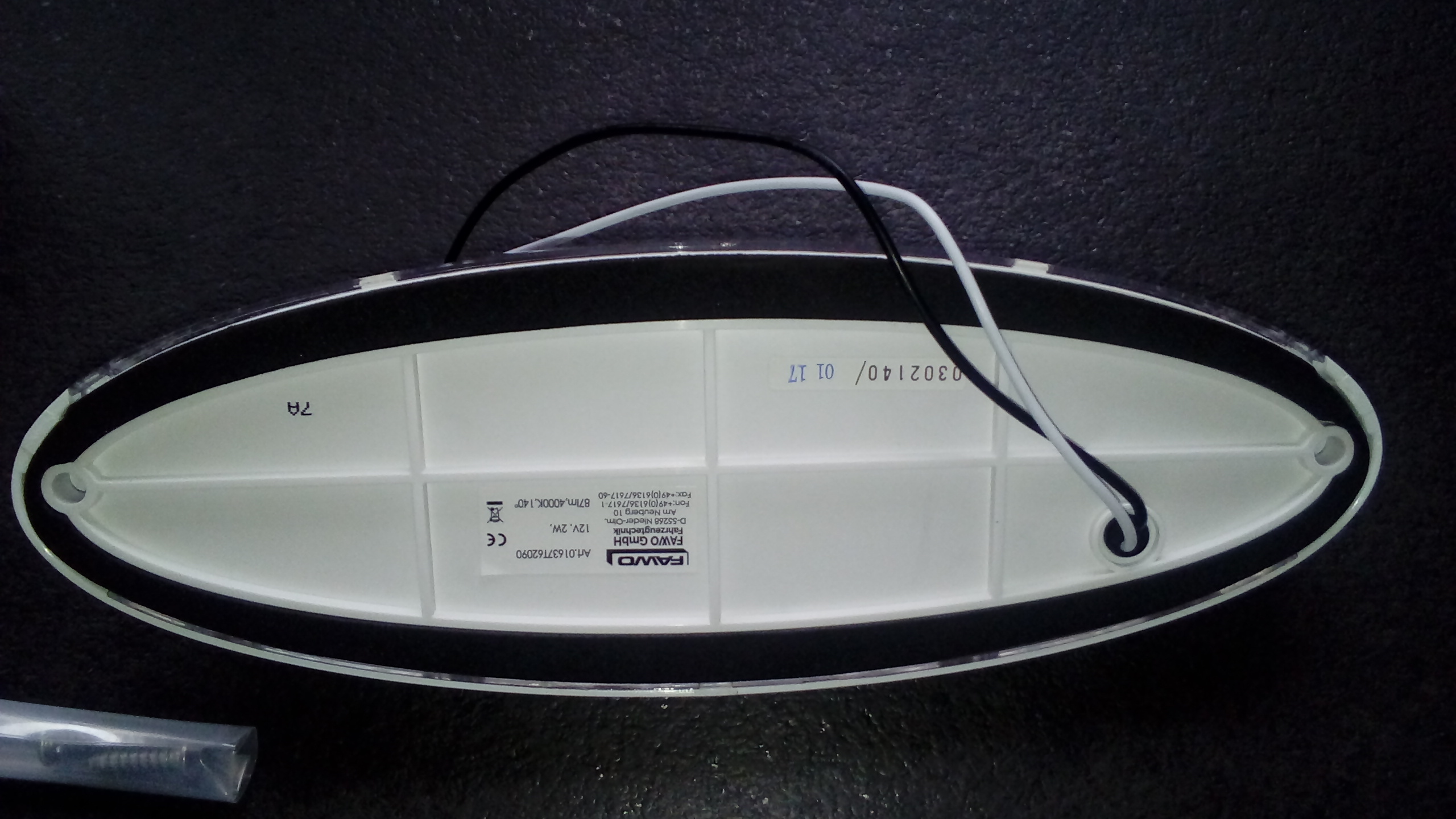

Widok lampy od dołu

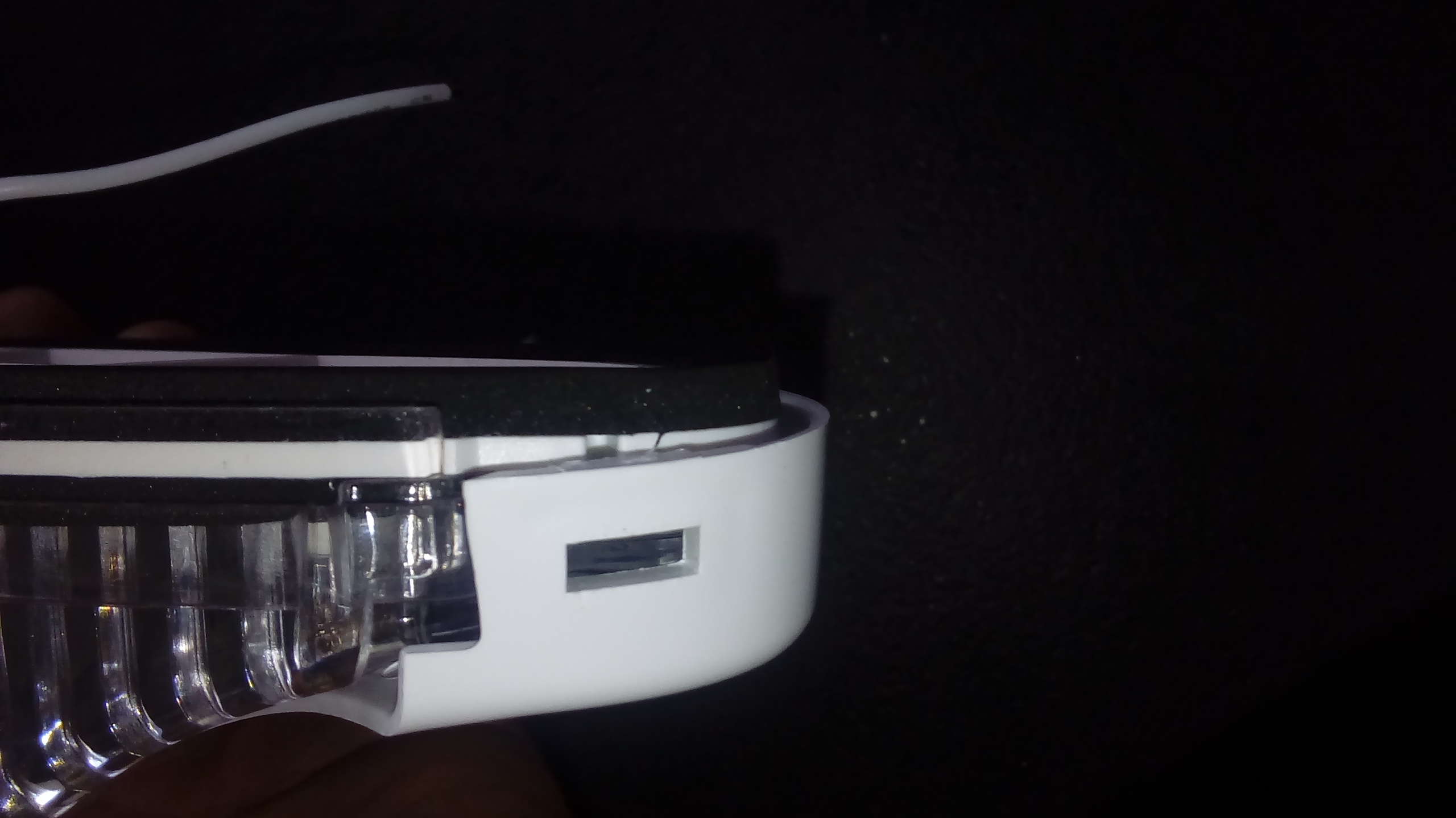

Widok lampy z tyłu (uszczelka zapewnia całkowitą szczelność )

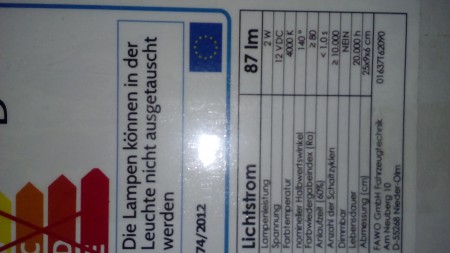

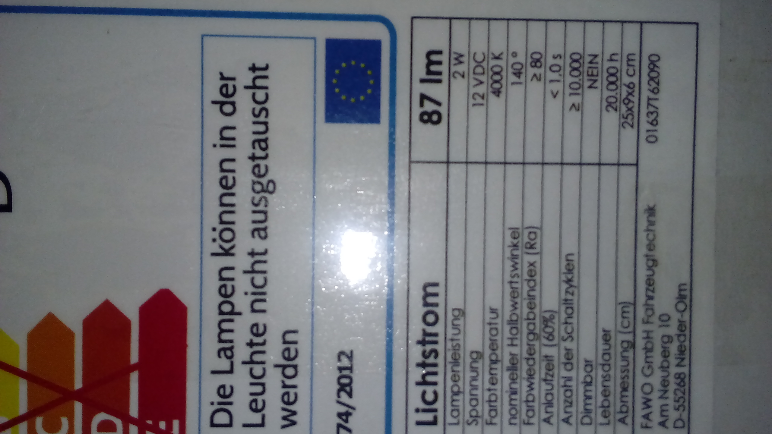

Kupując, zawsze należy czytać parametry

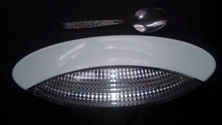

Zdjęcie ukazujące proporcje ( łyżeczka do herbaty i sama lampa ) Długość tej lampy to 25 cm a wysokość około 9 cm
Każdy pewnie zapyta jak ona świeci.
87 lumenów dla porównania do oświetlenia kuchni potrzeba od 200 do 400 lumenów na metr kwadratowy !
Dla porównania ze zwykła żarówką 2 W led to około 17 W zwykła żarówka
Kąt padania światła to 140 stopni ( czyli przyzwoity )
Moc 2 W ( pokaże na amperomierzu dla porównania )
Teraz znając parametry można przelicz Waty na ampery z prawa Ohma
Należy jednak pamietać, że musimy znać podane na lampę napięcie.
Ja osobiście wiem, kilkanaście sztuk akumulatorów agm, żelowych itp , że po całkowitym naładowaniu akumulatora, jego napięcie wynosi ponad 13 V

Możesz wrzucić kilka fotek jak będzie zamontowana i jak świeci? Chodzi mi o barwę i siłę światła. Jakbyś mógł zrobić zdjęcie po ciemku z boku, żeby było widać ile terenu oświetla.
