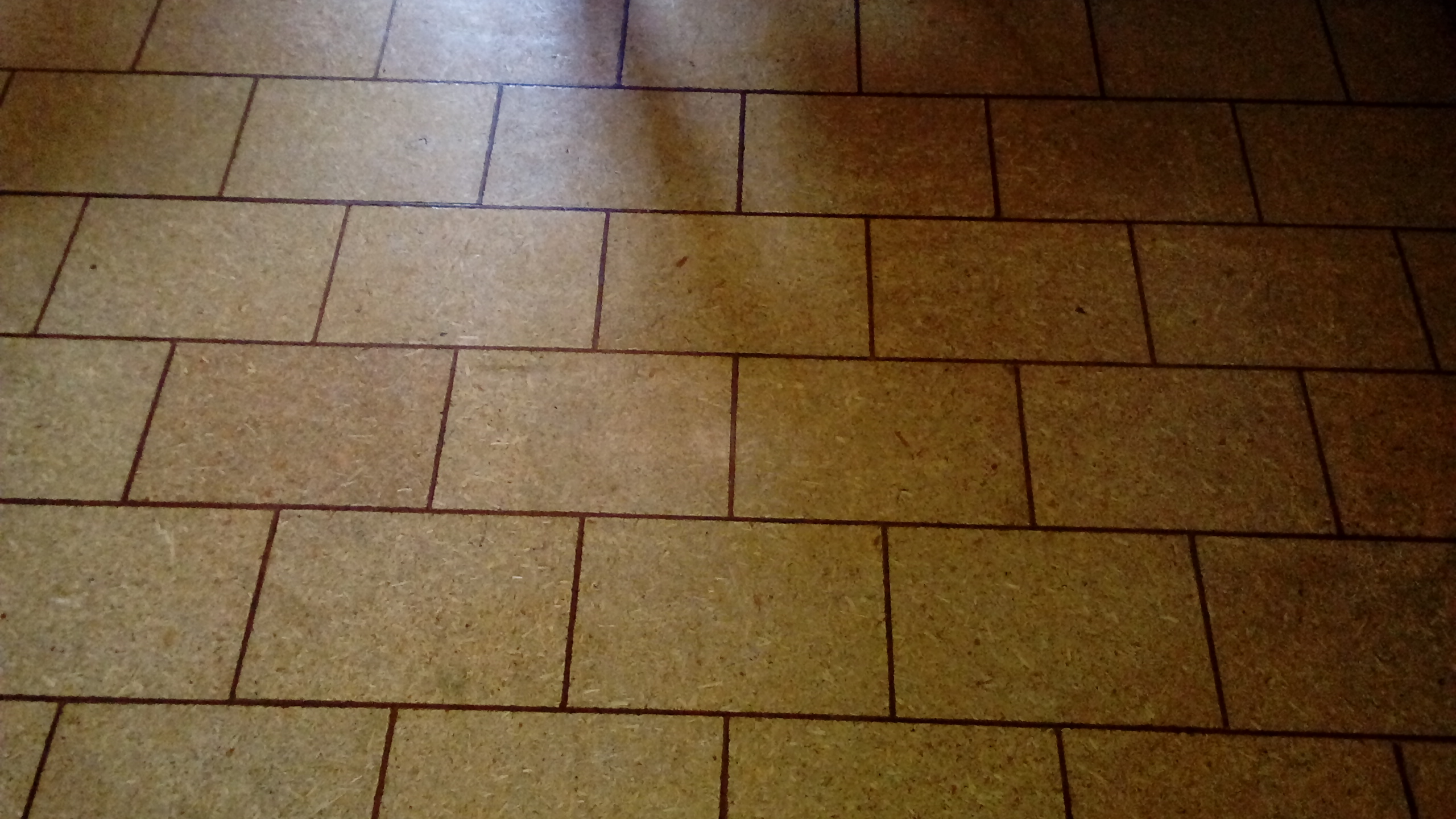

Ja piernicze ale problemy se ktoś robi. Jeden mi zarzuca, że płyte osb trzeba zabezpieczyć , to zabezpieczaj. Nawal tam farby, żywicy i pomaluj jeszcze raz minią, na to walnij asfalt i posyp posypką z drobnego kamienia, tylko nie grubego, bo się linoleum pomarszczy.
Budowałem drewniane domy, sam 30 lat temu zrobiłem sobie dach i żadnej farby nie poszły na krokwie i deski ! Żadne ! Przyjedź, zobacz i sam oceń.
Podłogi ? Jakie chcesz ? Deski, parkiet, mozaika ? Tu masz 30 lat temu podłogę co zrobiłem sobie w suszarni i popatrz zwykła płyta wiórowa, przekładana pilśnią i lakierowana dwa razy i co? zniszczona ? zapleśniała ? Zwykła wiórowa płyta pamiętająca jeszcze PRL ! Od nowości nigdy nie była cyklinowana i za mego życia już nie będzie.
Płyty osb mam w warsztacie już 15 lat ! Cała ściana obłożona taką płytą a reszta płyt składowana w warsztacie, bo najnormalniej w świecie robię z niej różne rzeczy ! Kilka bud dla psów też z takich płyt robiłem ale co ja się tam będę produkował jak przecież każdy wie, że sklejka lepsza. Pewnie, tylko jaka sklejka ? Powiem też, że najlepsze są opony Pirelli GT do przyczepy ale po co ? dlaczego mam wywalać pieniądze i robić sobie niepotrzebne wydatki. Jak nie zaleje mi budy, to ta podłoga przezyje mnie sto razy ! Pięć razy poprawisz tapicerkę nim zmienisz podłogę w budzie !
