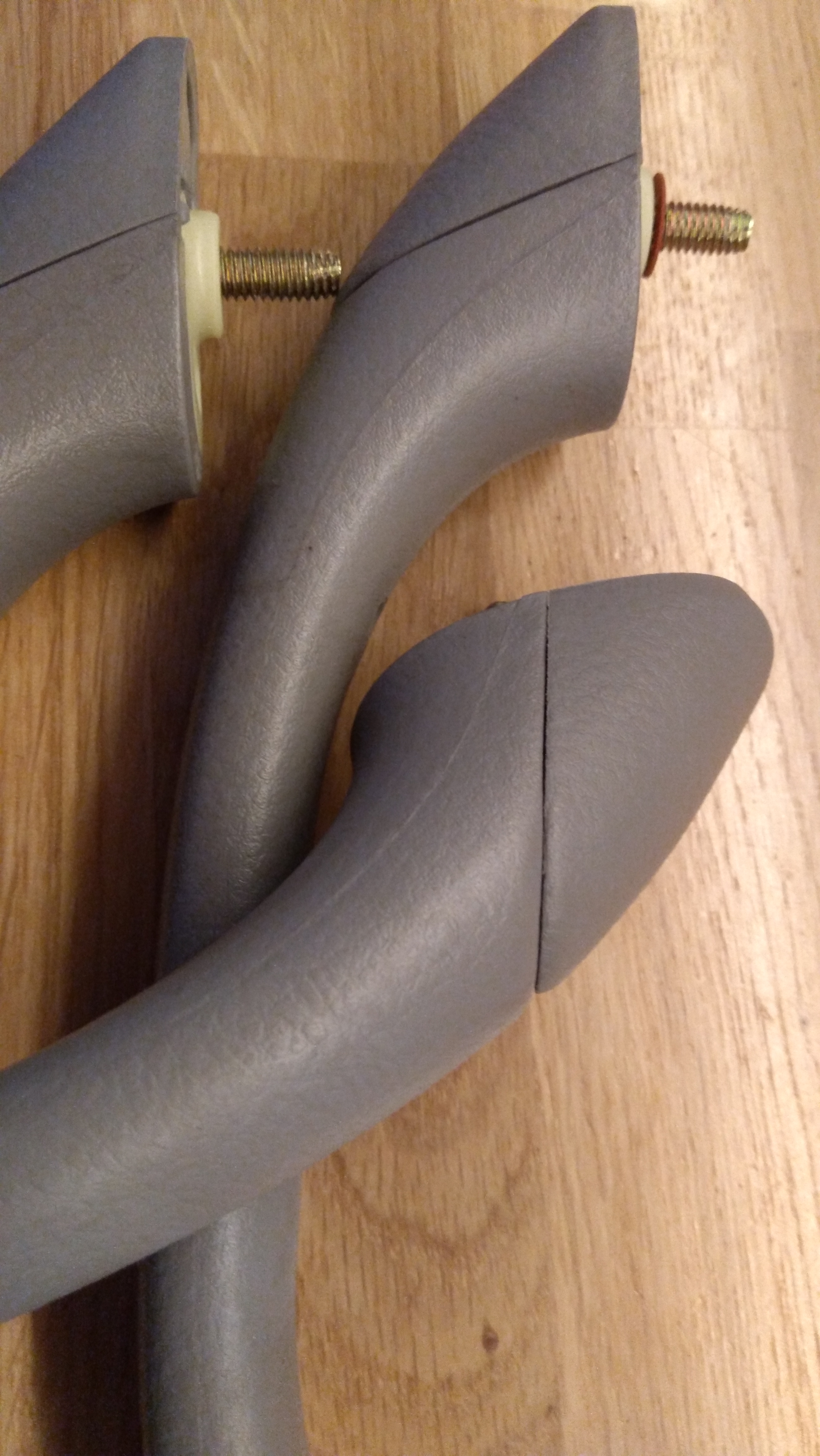

Rączki z Niewiadowa kupione nowe 4 lata temu w zapiekance wyglądają jak...
Są masakrycznie utlenione i po każdej wizycie na myjni ciśnieniowej zostawiam tam 1 mm grubości.
W związku z powyższym zacząłem szukać.
O ile rączki z zachodnich przyczep wyglądają lepiej to cenowo...bez komentarza.
Kiedyś trafiłem na wątek Fortisa z rączkami od Mondeo. A więc Allegro, Google obrazy i 2 wieczory zeszły ale są!
Po weryfikacji sposobu montażu, kąta styku mocowań itd znalazłem rączki od Toyoty RAV4... :-)
Ładne, szare, elastyczne. Po wymianie śrub na dłuższe są IDEALNE!
Cena? Na OLX udało mi się je znaleźć za 20 zł (4 sztuki) plus przesyłka :mrgreen:
Po usunięciu haczyków będzie ok
Idealnie prosta powierzchnia montażu
Struktura jest bardzo efektowna i miła w dotyku.

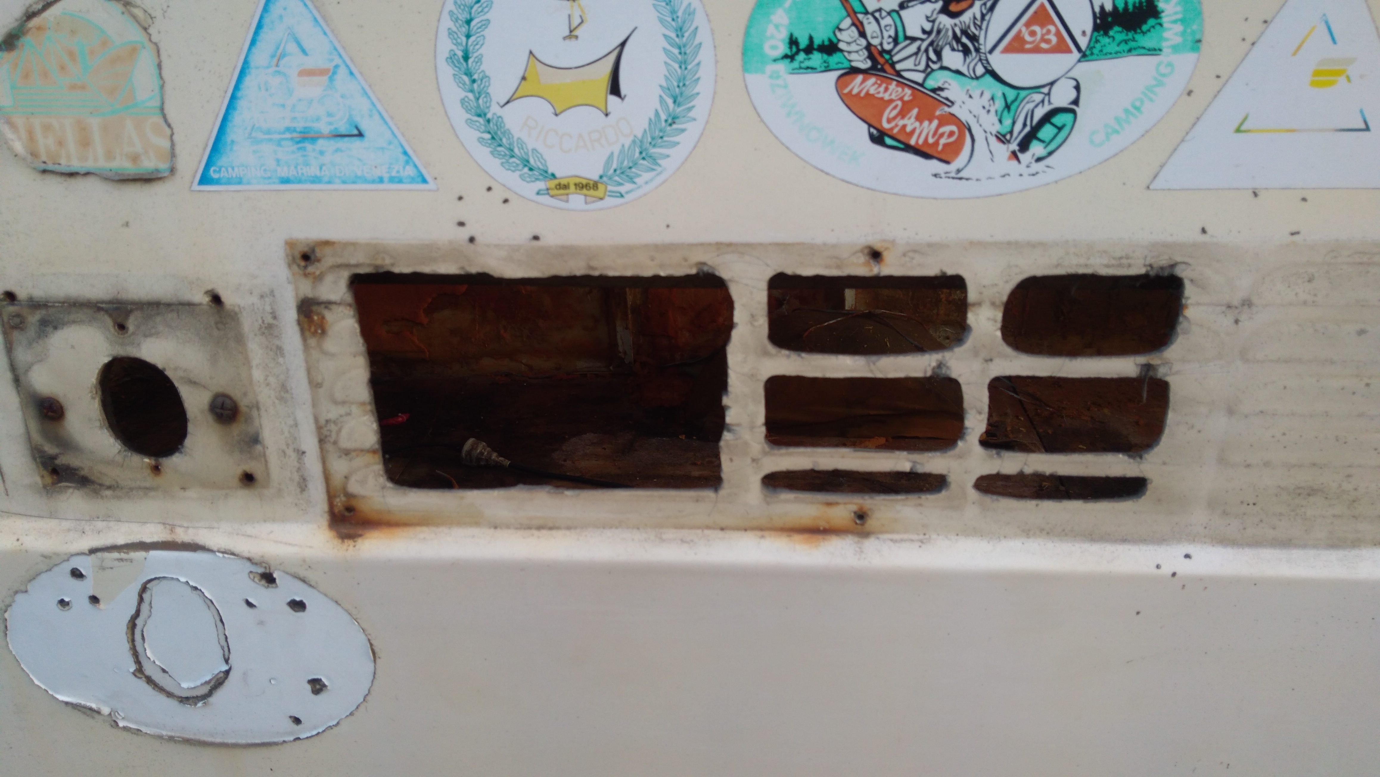

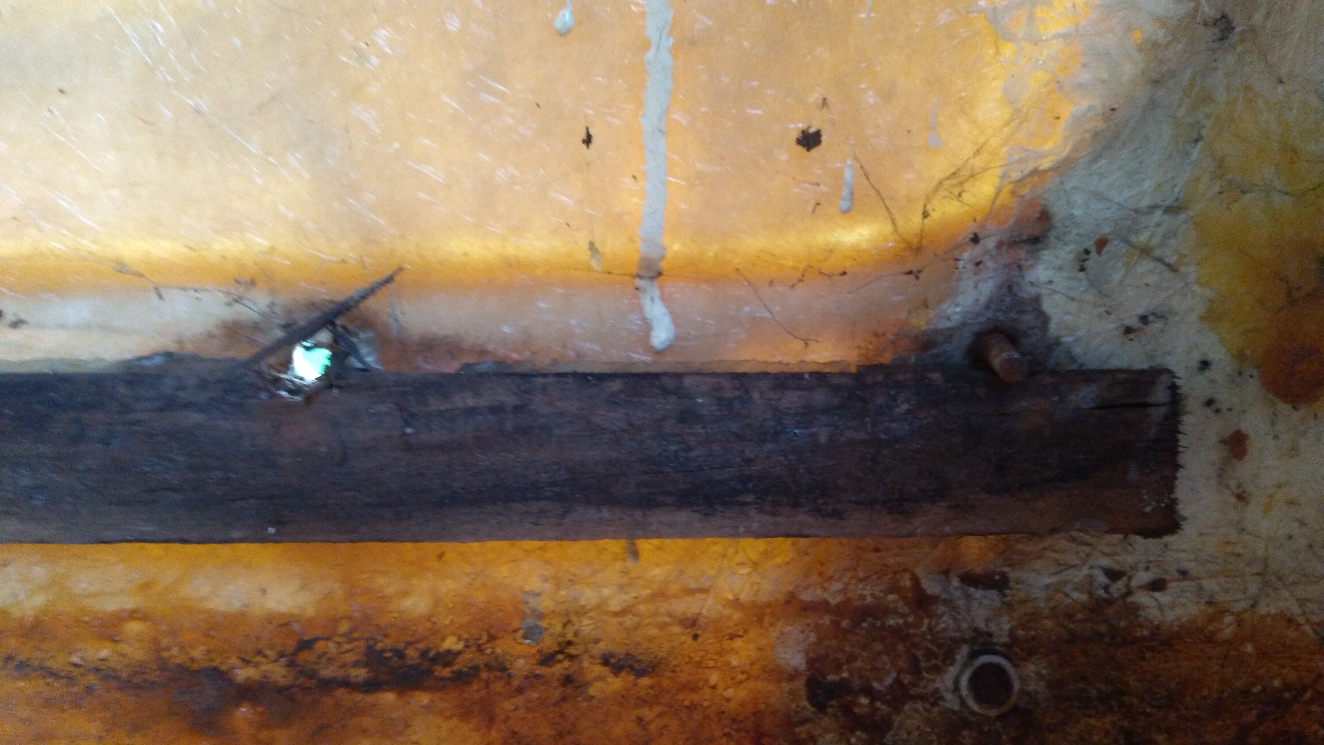

Kuba po tym co zobaczyłem rozbierając wieloryba to wiele jest rzeczy do...wzmocnienia i poprawy.
Przykłady poniżej...
