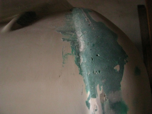

Zrobiłem dokładnie tak samo.
Z góry zeszlifowałem i szpachla ale nie z włóknem tylko uniwersalna. Pod spód 2 warstwy maty szklanej z żywicą..
Ale uszczelke butylową i tak dałem na wszelki wypadek po całości. i po krawędziach jeszcze masa klejąco uszczelniająca. Myślę ze na 20 lat będzie spokoju! :)
