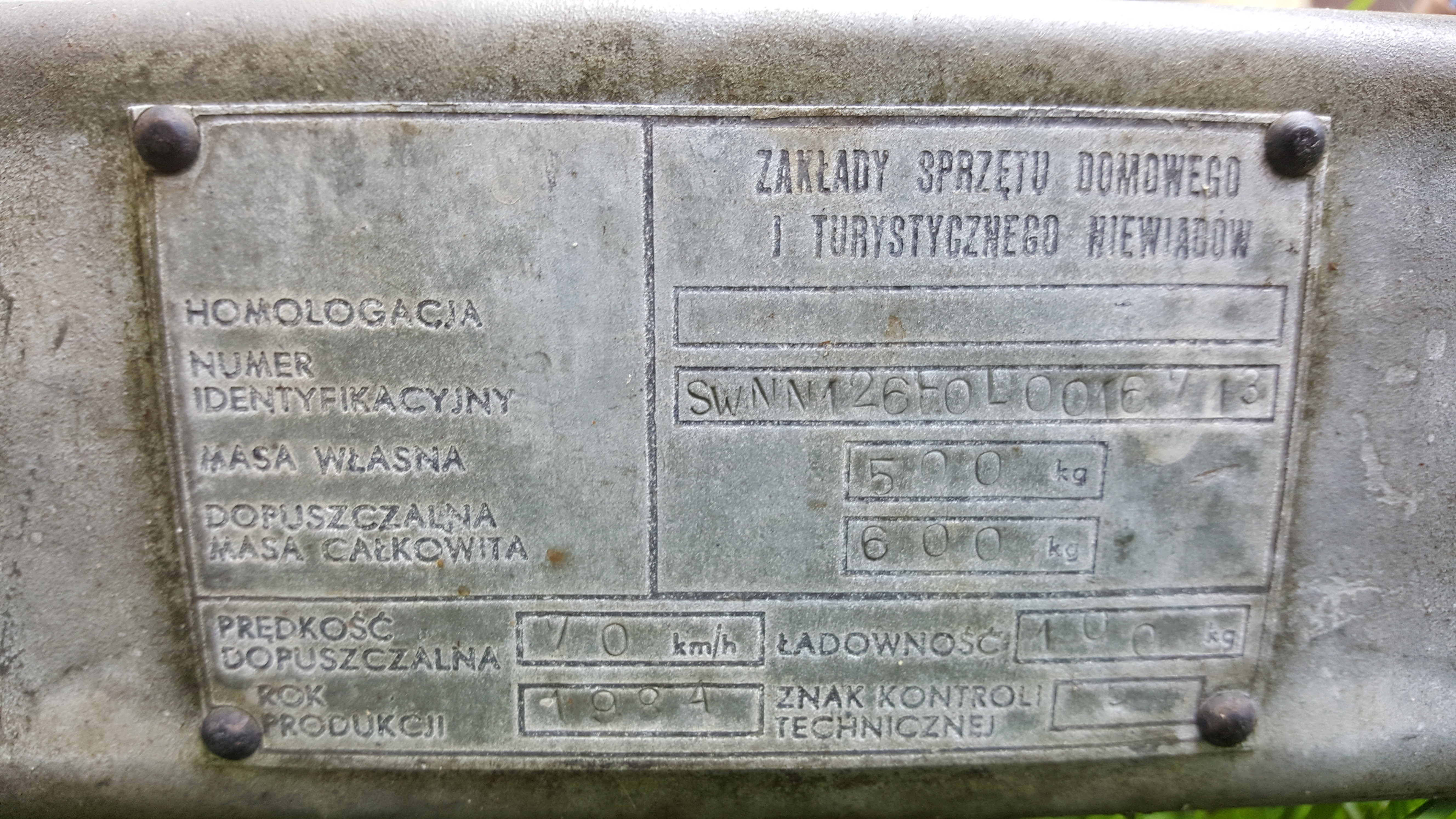

Na tabliczce mam masę własną 500kg (masę dopuszczalną 600kg) i ładowność 100kg (w dowodzie 200kg)
Nie bardzo wiem co z tym fantem zrobić.
Jak to zarejestrować? Skąd brać dane? Czy przy rejestracji będą żądali info z tabliczki? Mam to tyko podać na pysk?
Miałem już jechać do urzędu, ale postanowiłem popytać na forum żeby nie dać ciała.
Co zrobić żeby było najkorzystniej?

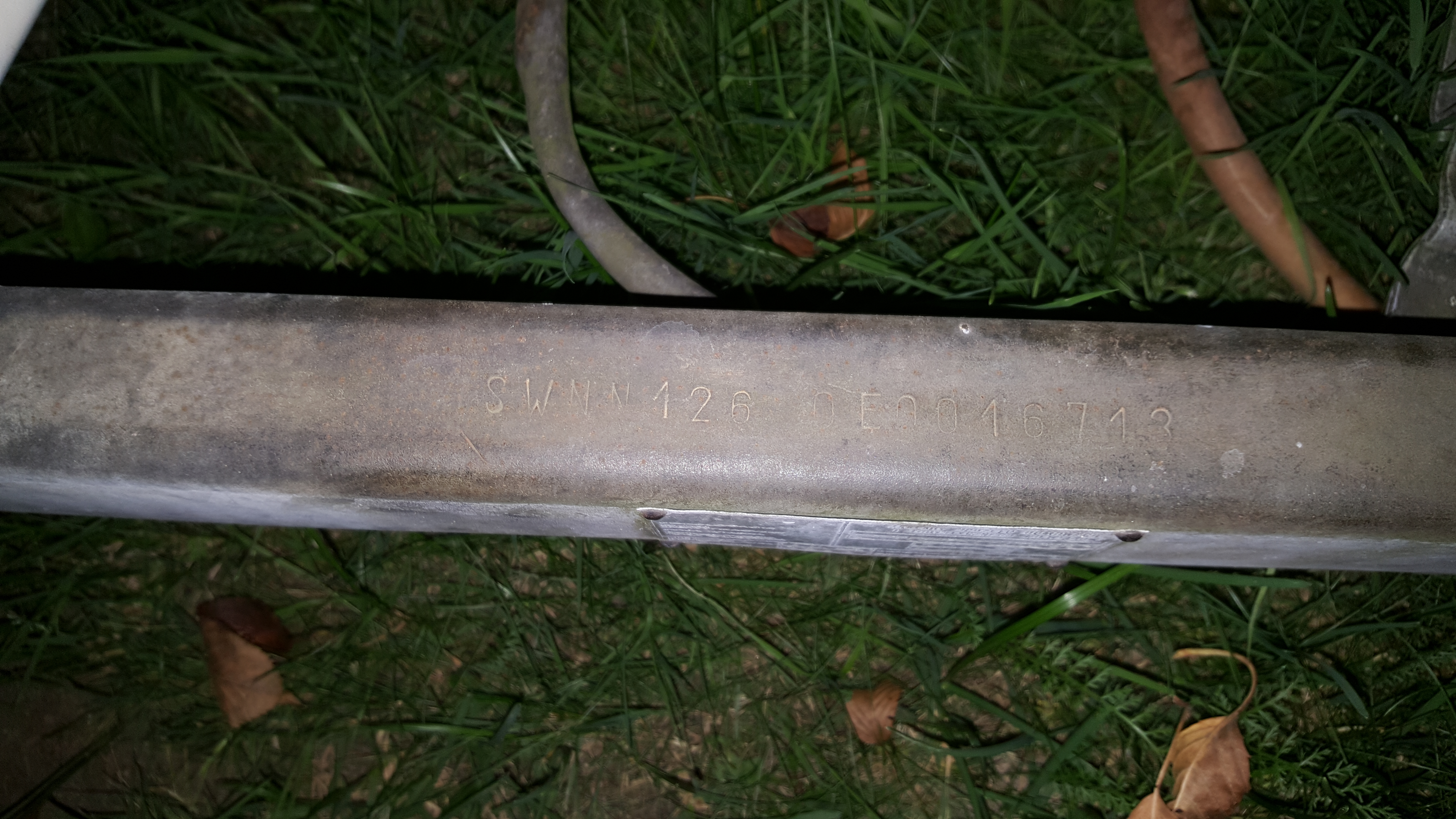

Bo wg VIN w dowodzie nr ramy powinien być 713 a masz 513. Poza tym brak masy itd.
Pomijając numer na tabliczce, jaki jest na ramie nabity?

W "e" też miałem stary dowód bez mas, a w WK wystarczyło panu zdjęcie tabliczki. Oczywiście poza pokazaniem w telefonie musiałem wysłać na maila i obyło się bez przeglądu.
W dowodzie jest rok 1984, gdzie na ramie jest nabity numer?

Na ramie nad tabliczką na poziomej części dyszla.

Było zylion wersji mas tych przyczep, musisz polegać na tabliczce i prostować dane w dowodzie (jeśli ma być uczciwie i legalnie). To jest do ogarnięcia i żaden problem. Nie było uniwersalnej masy własnej i DMC, było wiele kombinacji cokolwiek byś na ten temat znalazł czy przeczytał w necie.
Jak holownik nie da rady - sorki, kołuj najazd i oś hamowaną. To jest naprawdę większy problem niż masy w dowodzie do poprawki przy przerejestrowaniu. Niestety jest tak, że przyczepki z osiami niehamowanymi - czy to niewiadki, czy to na przykład nowe towarówki z wpisaną DMC 750, nie mogą być ciągnięte przez znaczną część współczesnych samochodów osobowych.

Wg zdjęcia numeru rzeczywiście wychodzi że powinno być 713.

Więc teraz do diagnostyki, spisać dane "z natury" czyli z tabliczki i jednocześnie będziesz miał poprawny Vin oraz masy. Z zaświadczeniem do pani w WK i to wszystko.

Nawalone miałem w starym dowodzie ostro, właściwie nadal jest nie do końca dobrze. Nie wiem co tam było nawyprawiane, ale brak mas to mały Pikuś. Mam za krótki vin na ramie, brakuje jednej cyfry, jest miejsce więc przekonałem diagnoste że sobie dobije :twisted: chłop spisał z ramy a brakującą literę z tabliczki. Ja tam nie wiem co on tam zobaczył ale na pewno nie to co ja, chyba mam szczęście, że ma taką wyobraźnię :D
Efekt jest taki że muszę dobić numer i zrobić nową tabliczkę żeby było ok, dopatrzyłem się tego dopiero dzisiaj. Cóż sam stwierdził że numer na ramie jest ważniejszy. Błąd w winie też był, jak kolega wyżej zauważył.

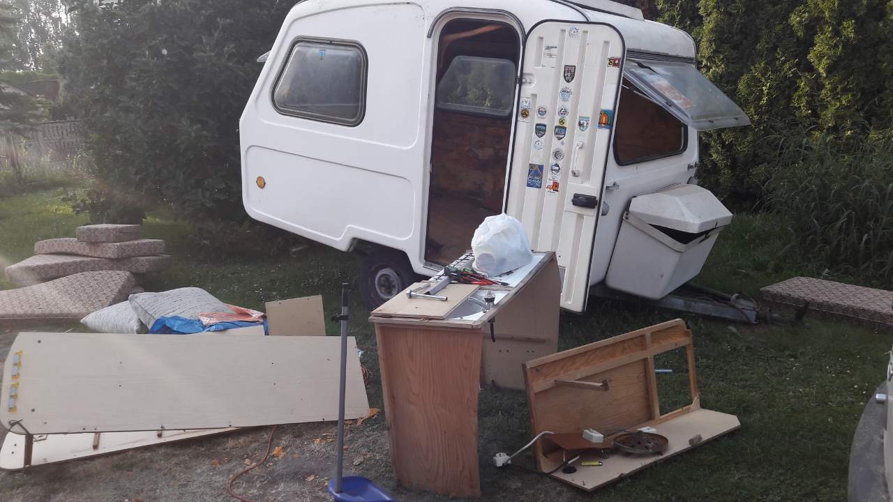

Wczoraj była idealna pogoda żeby rozpocząć remont. Szkoda byłoby nie wykorzystać tych 34 stC w cieniu. W przyczepie był cień, ale chyba było tam trochę cieplej nie mierzyłem. W każdym razie zrozumiałem głęboki sens słów "z doopy zrobiła się rynna" :)
Wspólnie z kobietą wybebeszyliśmy nasza cepką prawie do zera. Została podłoga(jak się okazało zgnita przy drzwiach i zalewie) ponieważ trzeba jeszcze wyczyścić ściany z gąbki, a nie chciałbym uszkodzić laminatu.
Miałem to zrobić dzisiaj, ale "rynna" stanowczo zaprotestowała przy 36stC w cieniu.
Fotek takich jest już milion to nie będę dorzucam jeszcze swoich, jedna taka tylko dla przyzwoitości.
Trochę mnie zmartwił stan laminatu, jak widzicie wszystko jest do wywalenia i jeszcze jak się przyjrzałem budzie to nie wiem czy sobie z tym poradzę.

Postautor: Samoogon » poniedziałek, 28 sie 2017, 21:06
Żeby nie było że nic się nie dzieje :)
Dyszel poparty :)
Nadal rozbieram, pozbyłem się listew aluminiowych, usunąłem stare wkręty, oczyściłem wnętrze z pianki.
Podłogi nadal nie ruszam, jestem niestety za ciężkiz żeby później skakac po gołym laminacie. Do oświecenie jeszcze tyko kilka śrub których nie ruszam z premedytacją.
Nie zdejmuje na razie okien ponieważ cepka stoi pod chmurką, ja nie mam zbyt wiele czasu dla niej i nie chce żeby niepotrzebnie wszystko mokło.
Zająłem się wyprowadzaniem budy.

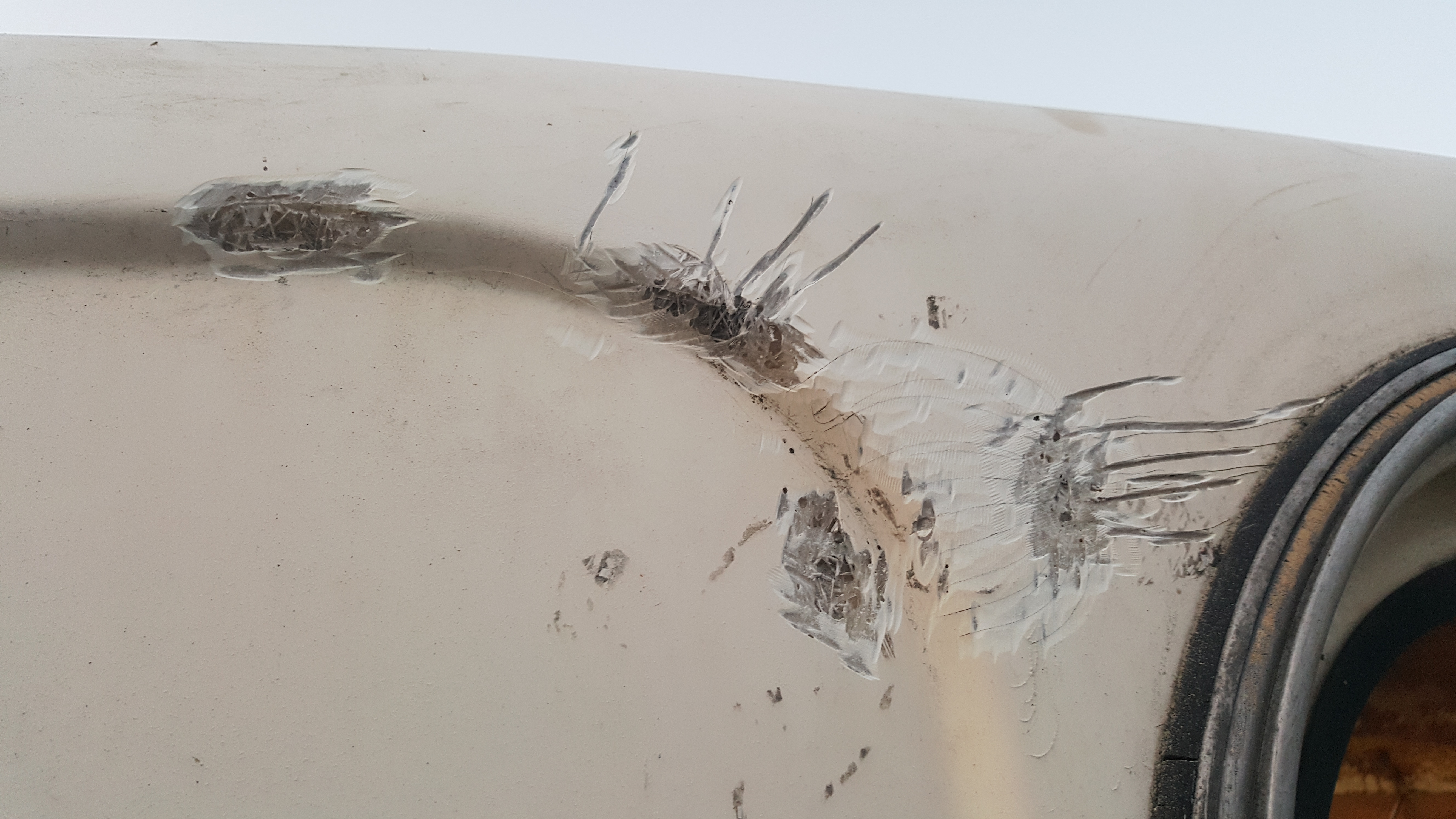

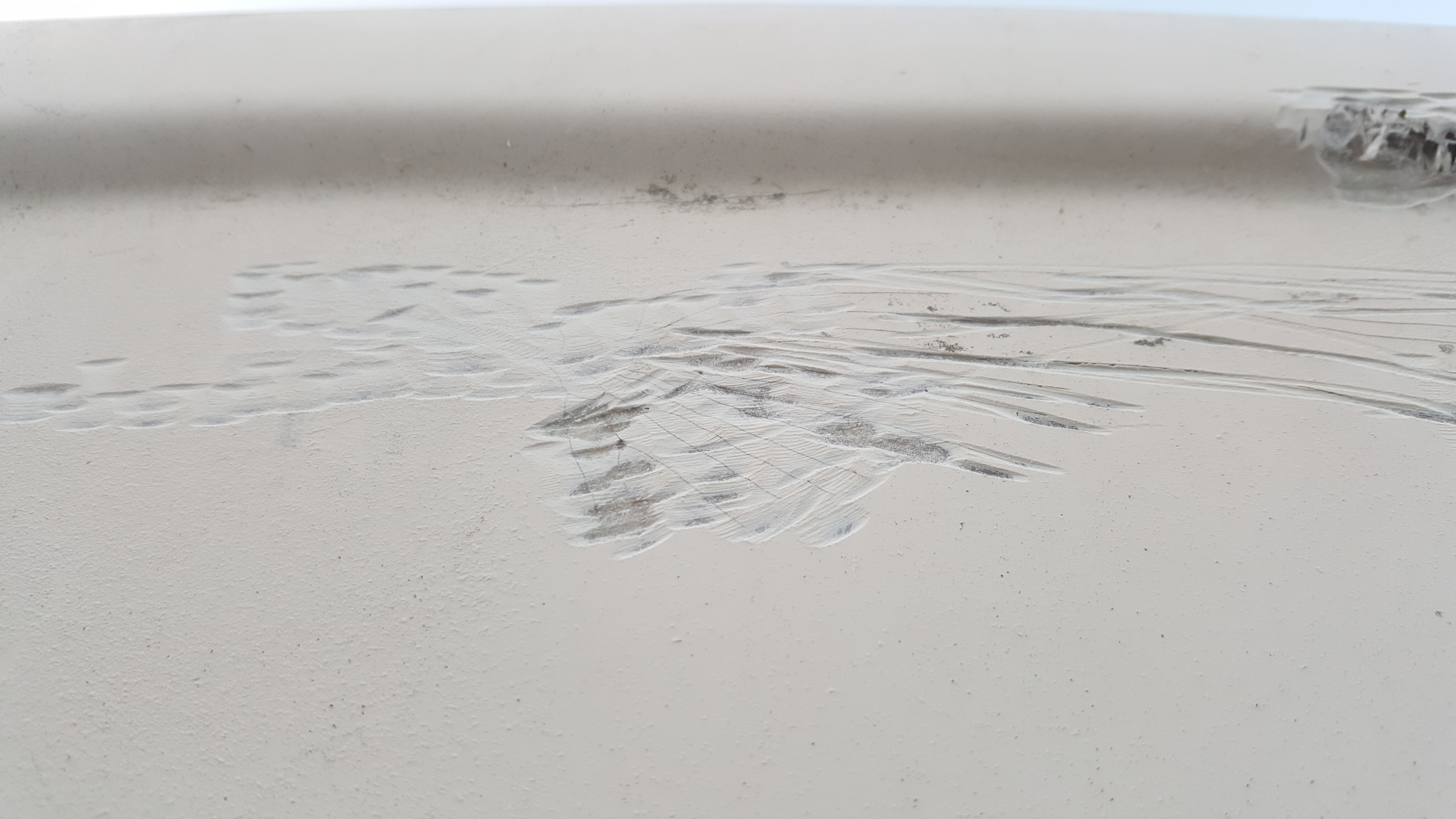

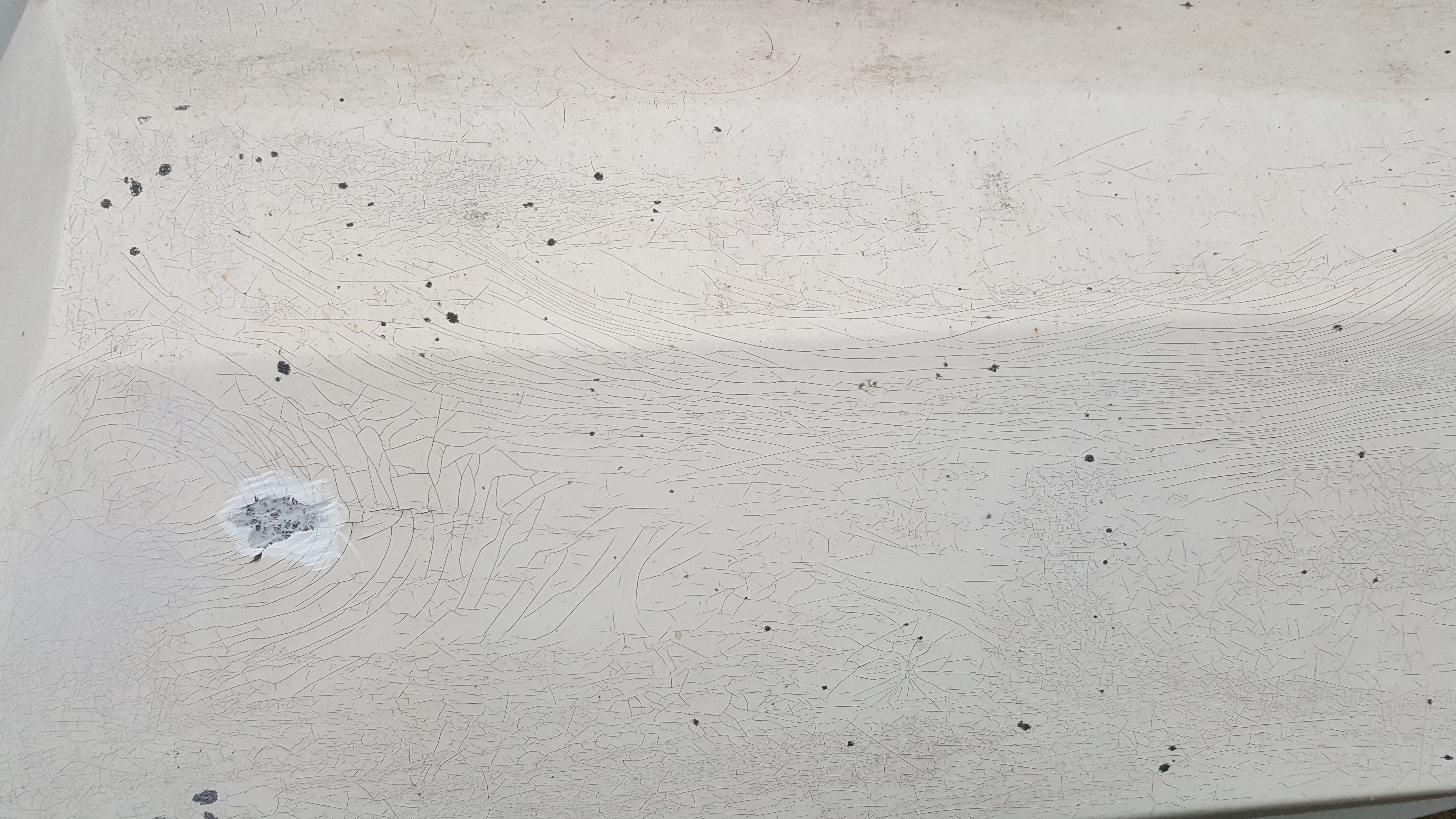

Trochę rozszlifowałem pajączki:

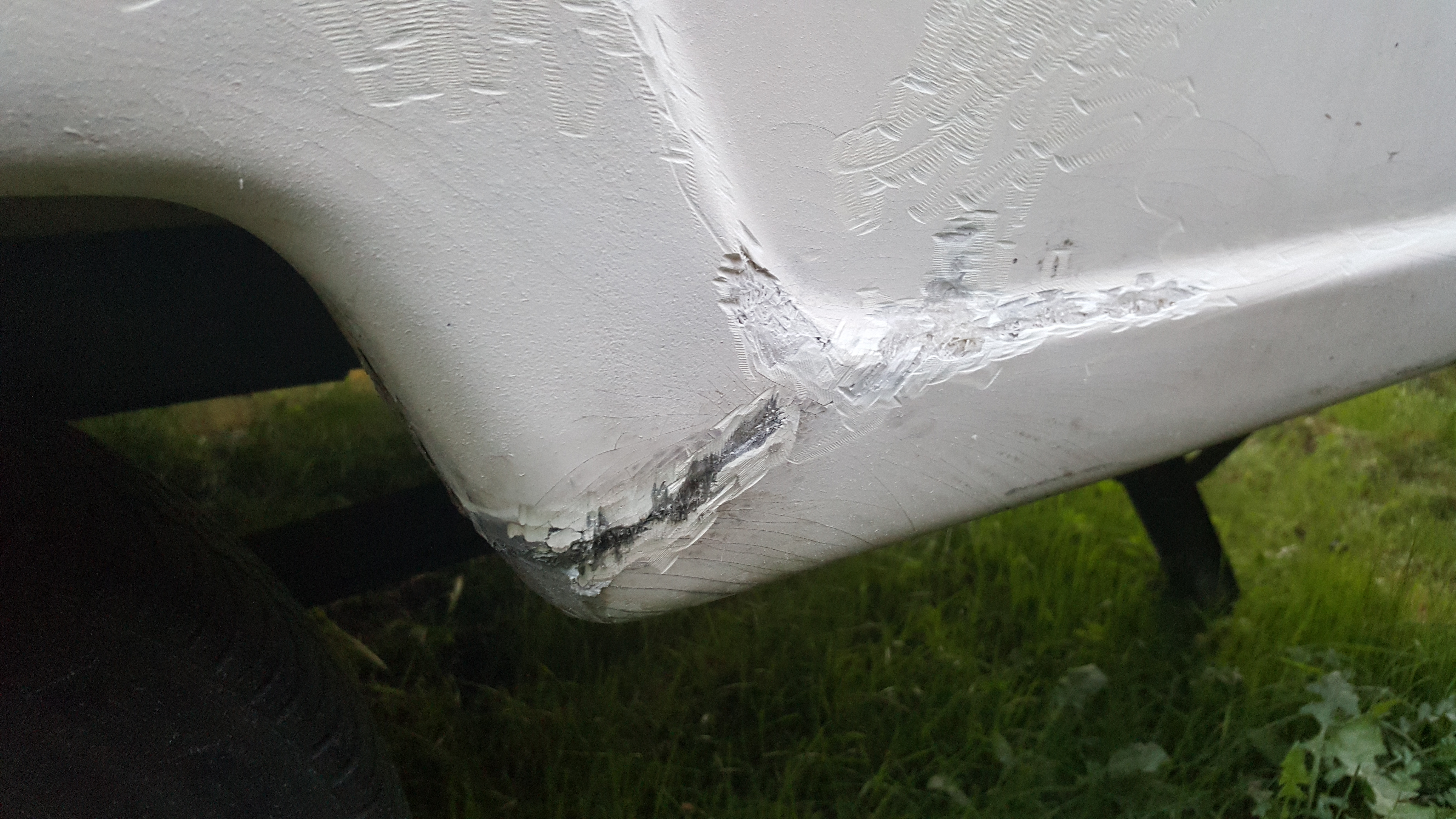

Kolejny duży problem, uszkodzone nadkole:
I kolejne pytanie, co tym fantem zrobić?
Niby tyko jeden pajączek :)
Ale dość spory :) jak to naprawić?

Miałem to samo ;) Lakiernik zastosował szlifierkę i kit natryskowy ( tak naprawiają zderzaki w samochodach, bez tego nawet nie podchodzą do tematu )
Zeszlifujesz i tak zostaną pajączki i wyjdzie to przy lakierowaniu zawsze. Dlatego kit natryskowy ( nie mylić z prawdziwym kitem ) Kit natryskowy to inaczej mówiąc specjalny podkład. Mam tak zderzaki pomalowane już czwarty rok ;)
Postautor: Samoogon » niedziela, 10 wrz 2017, 11:35
Dzięki za odpowiedź.
Nikt nic nie pisał, to zostałem z tym sam. Kupiłem podkład wypełniający w sprayu, to będzie chyba to co Ty piszesz. Położę kilka warstw, pomaluje i mam nadzieję, że będzie dobrze. W planie mam też wzmocnić wieko kufra dodatkowym laminatem.

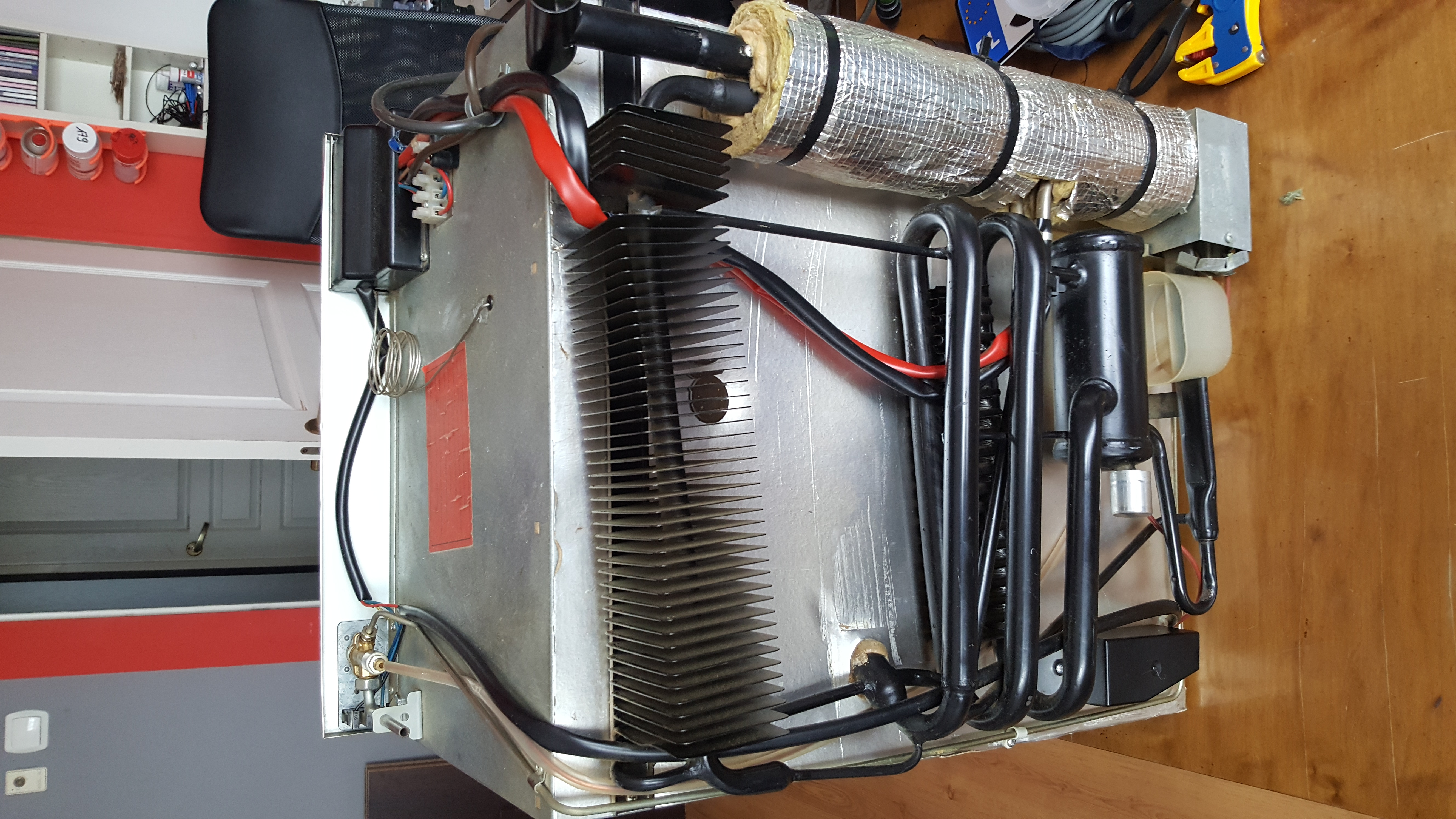

Kupiłem lodówkę, udało się trafić w dobrej wg mnie cenie. Jest w bardzo dobrym stanie, nie to co te zgnitki które widziałem do tej pory.
Na razie tyle wieści z placu boju
