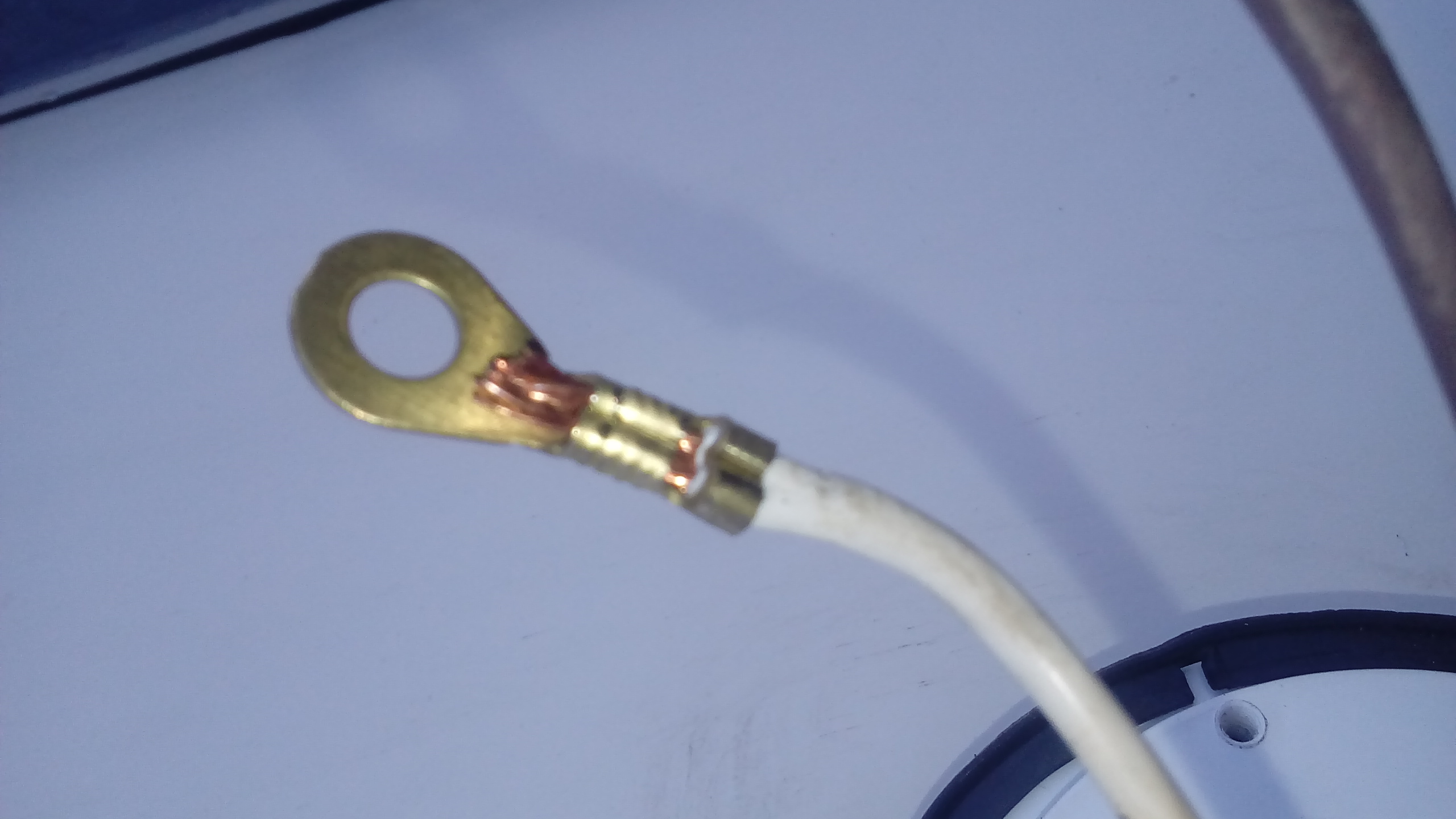

Skupiłem się na wymianie oświetlenia z przodu przyczepy. Udało mi się zamontować nowe białe odblaski i białe lampy obrysowe z przodu budki.
Przewodów nie wymieniam, ktoś to zrobił wcześniej wraz z instalacją 230 V Wymieniłem tylko końcówki i przy pomocy zaciskarki zamontowałem nowe.
Wszystko potraktowałem wazeliną i przykręciłem lampy do budki wkrętami nierdzewnymi.
