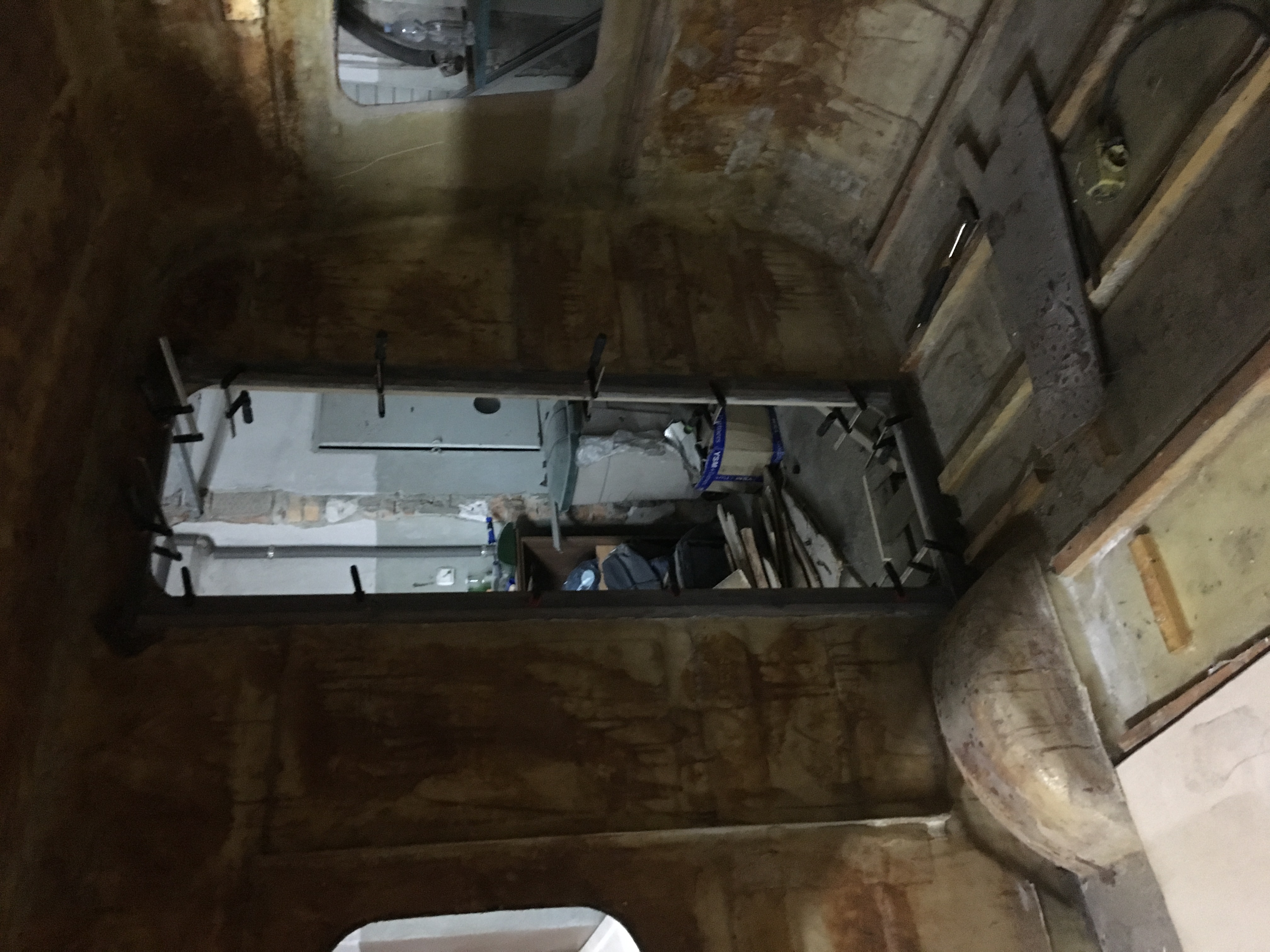

Dziś był montaż ramek okiennych oraz ramki drzwi.. izolacja położona jutro mocujemy sklejke podlogi i w poniedziałek podkład wypełniający.. W koncu chyba bliżej niż dalej. Z

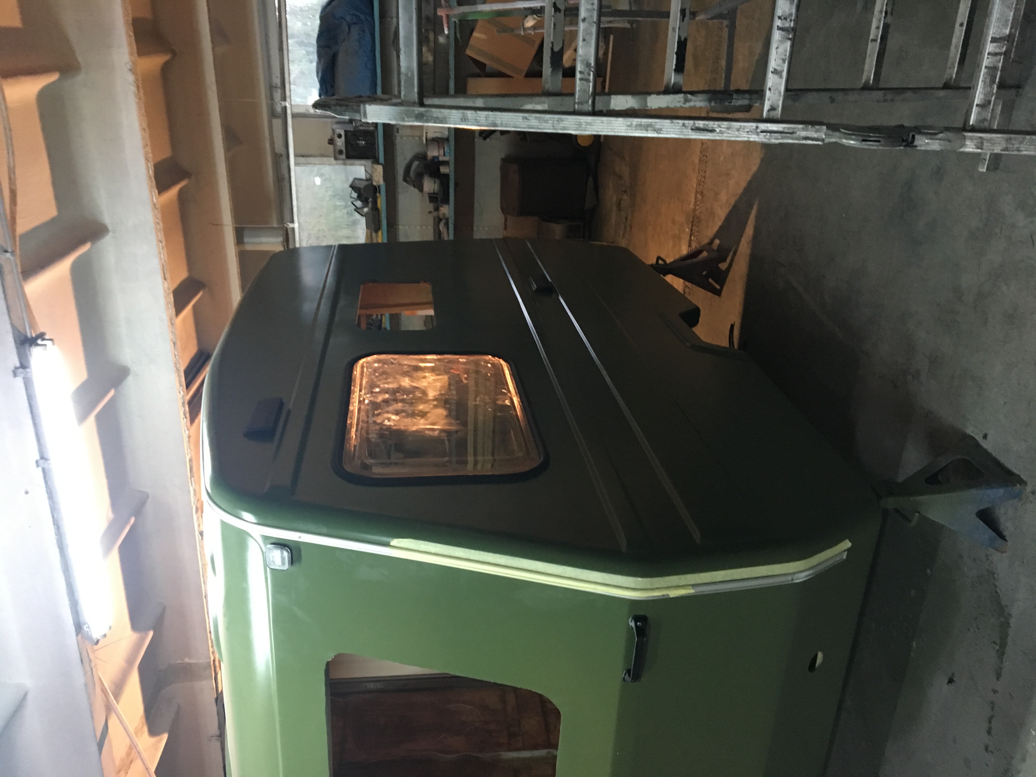

Przyczepka polamowana!
W poniedziałek ruszamy z montażem wszystkiego powolutku!

Samoogon pisze:Jak malowałeś i czym jeśli można wiedzieć?
Farba poliuetyrenowa (kolor mi zamieszali w sklepie jaki chciałem. Wziąłem satynowy ze względu na to ze jest to przyczepa która nie ma nigdy idealnych krzyaltow tylko są zawsze jakieś pofalowania i na połysku będzie to widać a Matowy za trudny do utrzymania.
Lakiernik mi to malował oczywiście z pistoletu.

andslu58 pisze:O gustach i kolorach się nie dyskutuje ,ale do ciemnego będzie walić słońce i nagrzewać niemiłosiernie... Nie przypadkowo większość przyczep i kamperów jest w kolorach białych lub jasnych z oczywistych względów.
Myśle ze nie będzie się tak nagrzewać. Znowu nie jest to czarnu kolor. Poza tym będzie izolacja armaaflex która myśle ze dobrze to zaizoluje.. może być delikatna różnica ale znowu bez przesady...

Poza tym przyczep w głównej mierze będzie jeździć na ryby (Ew. Jakiś zlot jeśli mnie zaakceptujecie :)) i to bardziej sezon wiosna jesień wiec chodzi mi bardziej o coś w czym jest ogrzewanie. Niestety do namiotu ciężko z takimi rzeczami. khaki bardziej mi odpowiada niż biała. Chodz nie neguje białego. Chciałem tez by była troszkę inna niż wszystkie przyczepy mijające na drodze :)
P.S jeśli będzie za gorąco to pomyślimy o klimatyzacji :D

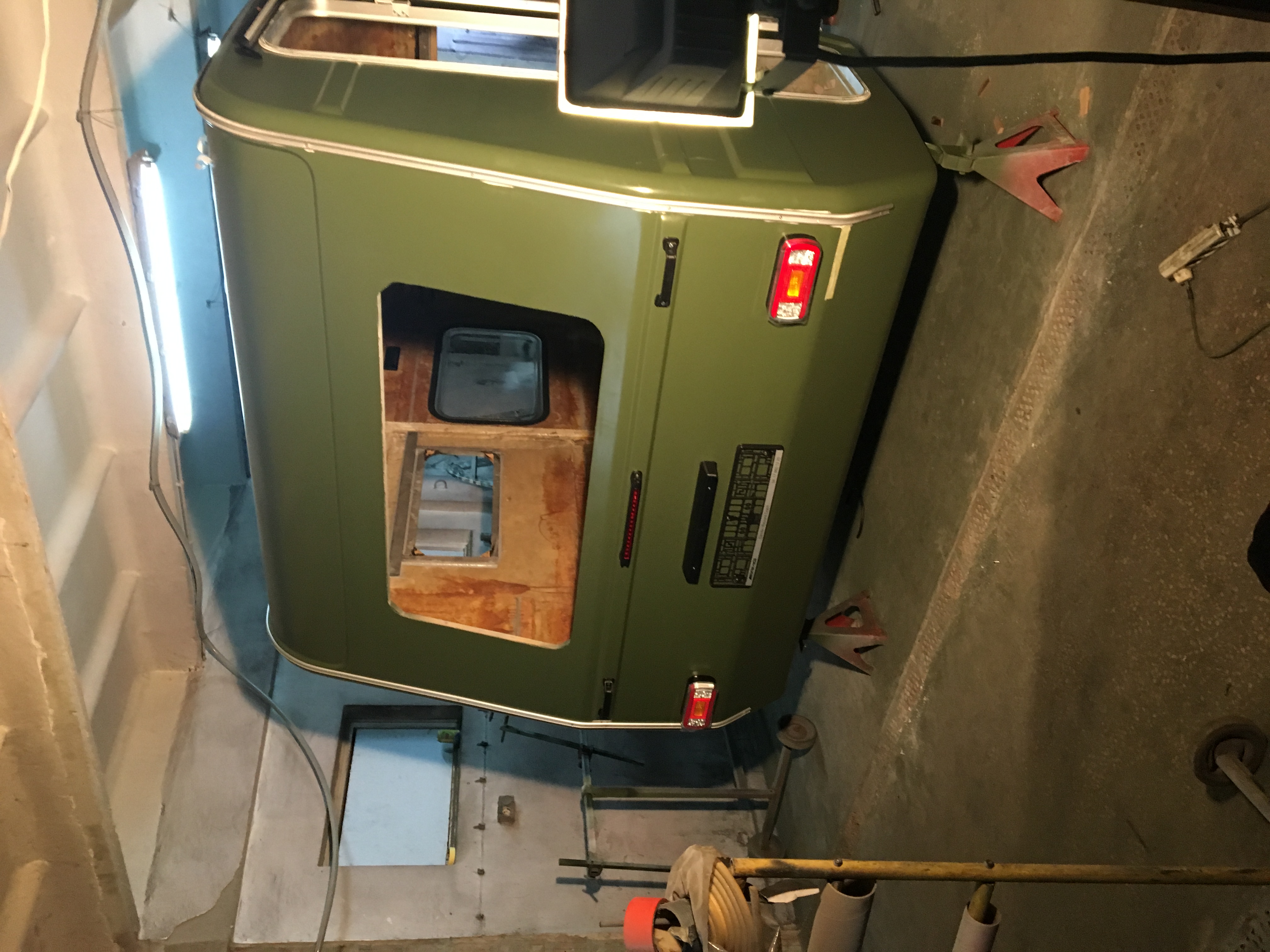

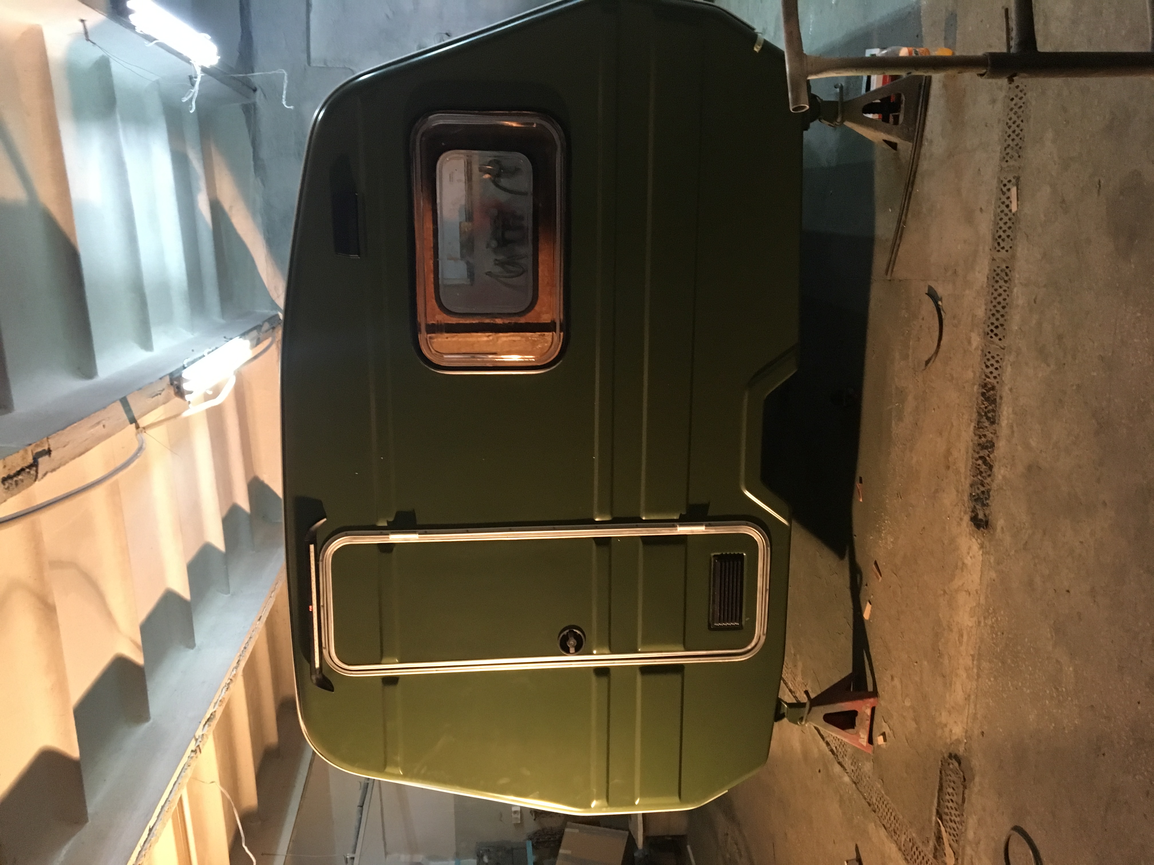

Prace ruszyły.
Powoli montujemy wszystko na zewnątrz, stawiamy przyczepę na ramę i do tapicera :twisted:

Nie uważacie ze mogli by listwy ozdobne zrobić dłuższe ?
Brakuje po 20 cm z każdej strony..
