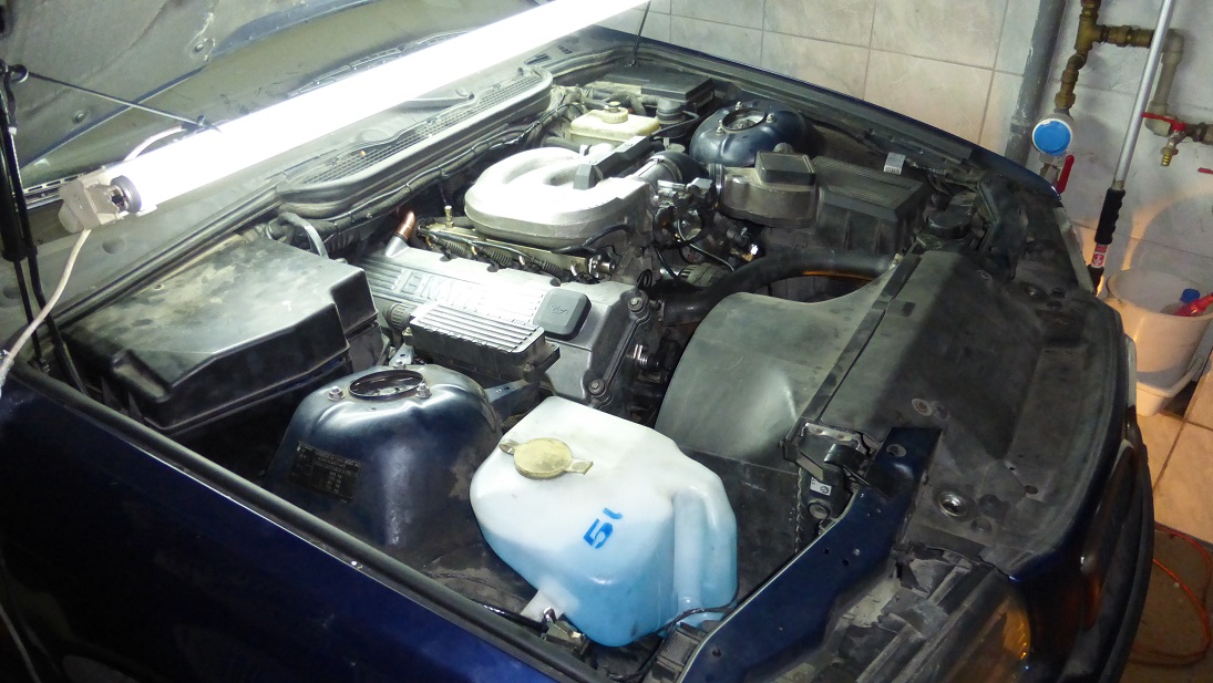

Paczek pisze:Czy ktoś z Was porusza się autem na GAZ ..... który se sam założył ?
Tak, ja :D Nawet widziałeś to auto w Nałęczowie i w Suchedniowie. Nikt nie zgłaszał, że czuć od niego gazem ;)
Oczywiście nie robiłem tego od zera, instalacja zakładana była u gazownika. Miałem wtedy nikłe pojęcie o tych sprawach i jak to bywa "fachowcy" przez duże F spierniczyli trochę spraw. Tragedii nie było bo graty były dobre, takie jakie chciałem ale im więcej zdobyłem wiedzy na temat LPG tym bardziej mnie to wkurzało. Przerobiłem więc praktycznie całą instalację, łącznie z wymianą przewodów pod autem. Od nowa nawiercałem kolektor, zupełnie inaczej rozplanowałem rozmieszczenie komponentów, zmieniłem miedź na Faro, i jeszcze trochę.
Efekt? Poprawa wyglądu pod maską, dużo lepiej zabezpieczone przewody elektryczne, sterownik schowany tam gdzie powinien być (koło benzynowego), wkrętki w kolektorze wszystkie symetryczne i pod odpowiednim kątem (były "pod wiatr" :? ), równej długości wężyki między listwą wtryskową a kolektorem, krótszy wąż fl od reduktora do listwy, pełny wlew na stałe (odkręcany tylko do tankowania PB), przewody fc pod autem zamiast na chamskie blaszki, przymocowane w oryginalnych uchwytach tuż obok przewodów benzynowych. I najważniejsze, odpowiednie strojenie. Wyszło tak:
Prawie nie widać, że auto ma zamontowany gaz a jest to klasyczna komora silnika bez wszechobecnych osłon i plastików. Tyle, że estetyka nie była priorytetem, taki jest efekt uboczny poprawnego montażu, robionego z głową a nie na szybko i dawaj, następny klient! ;)
