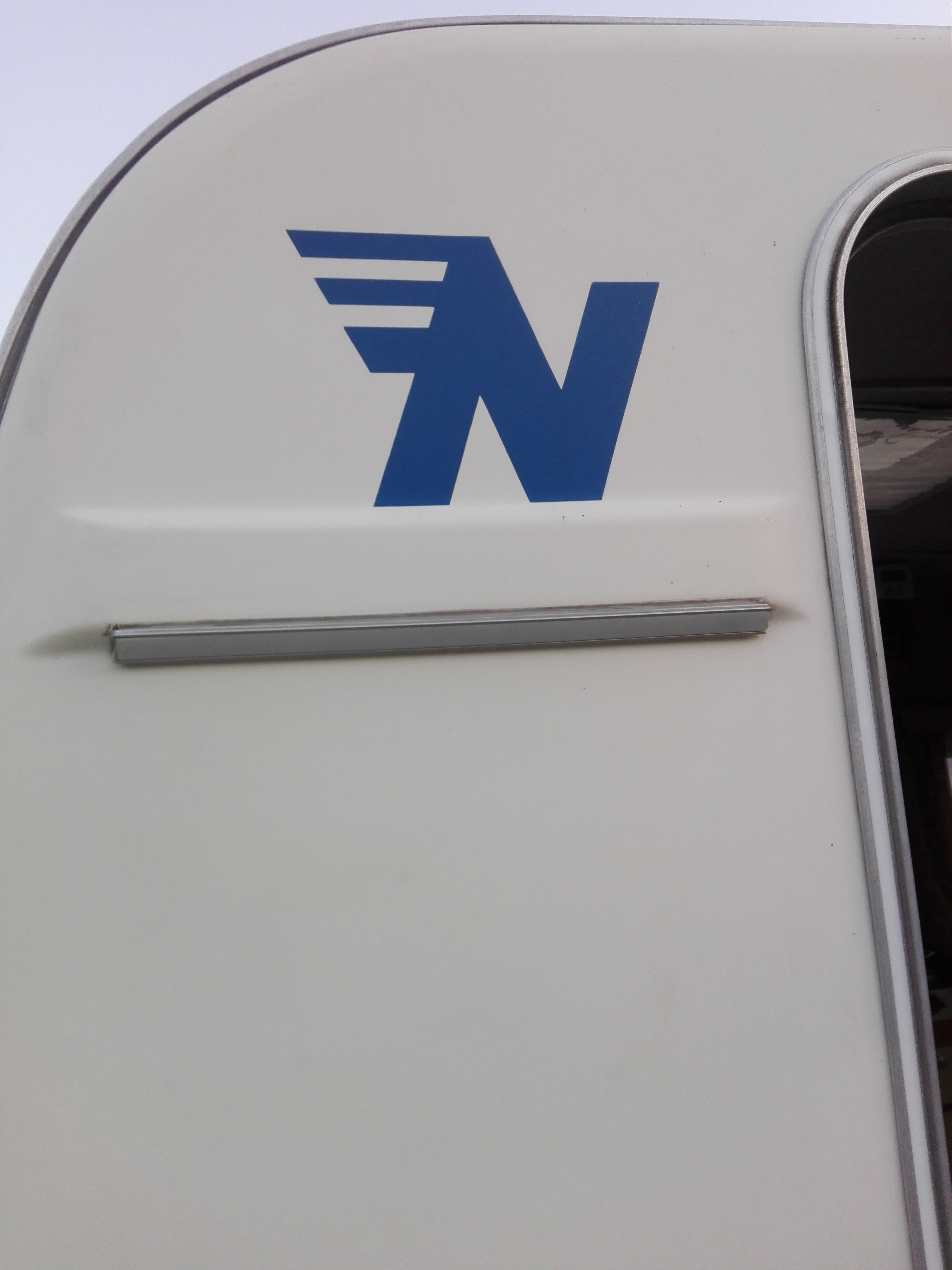

A tak sobie wykombinowałem oświetlenie zewnętrzne led.
Listwa dedykowana do taśm led zakupiona w Castoramie, wciśnięta tam taśma, przełączniki podświetlane na ścianie szafy by były pod ręką, uszczelnione i przyklejone sikafkexem (tu polecanym)
i ładnie to "siadło" pod tym załamaniem na skorupie przyczepki.

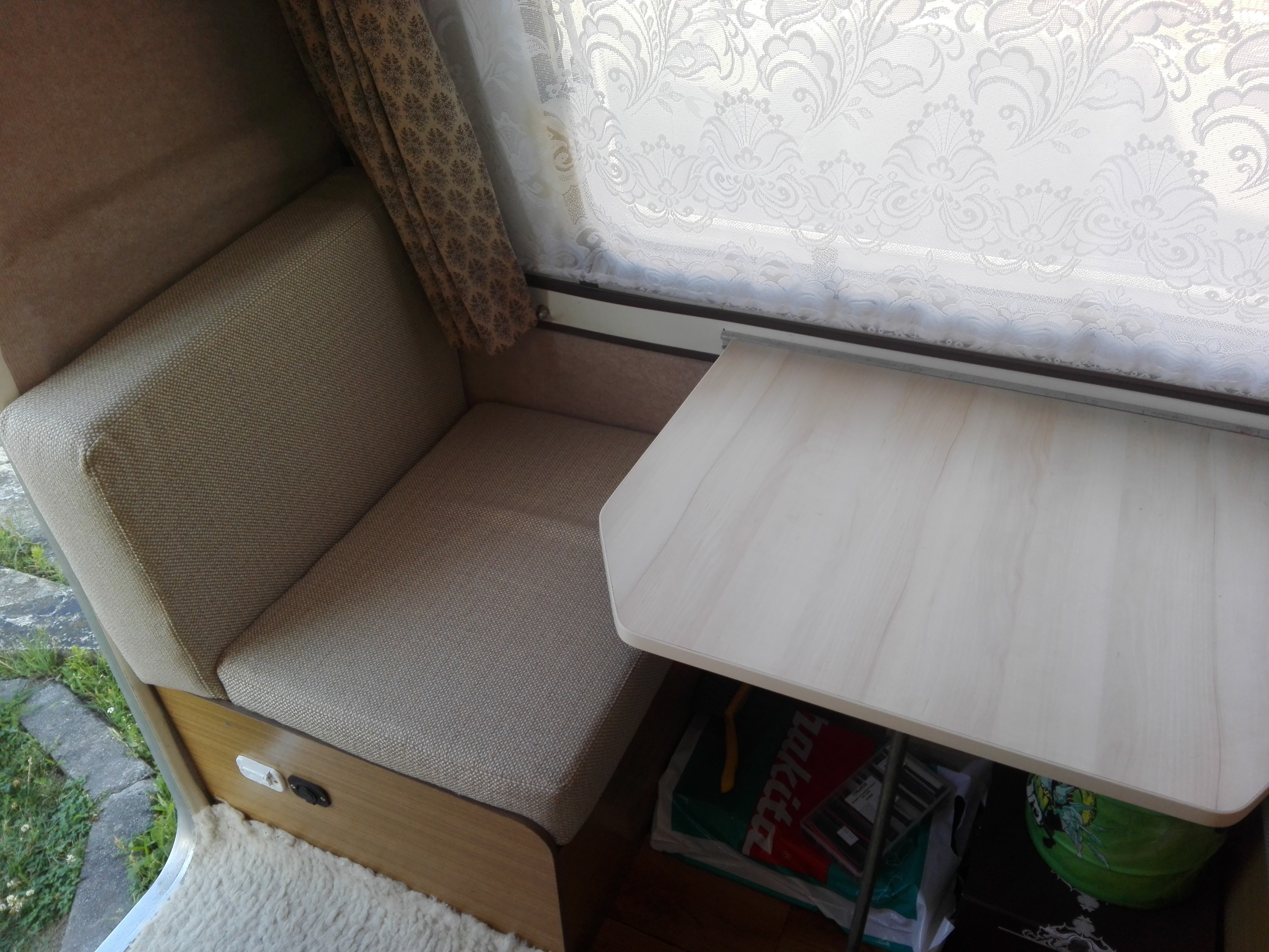

Część mebli, przede wszystkim wszystkie fronty, zostały pomalowane, część tapicerki wymieniona i nowy mały stolik, co moim zdaniem troszkę "odświeżyło' i "rozweseliło"
troszkę to ponure wnętrze.
A i jeszcze siłowniki w miejsce tych archaicznych sprężyn.
