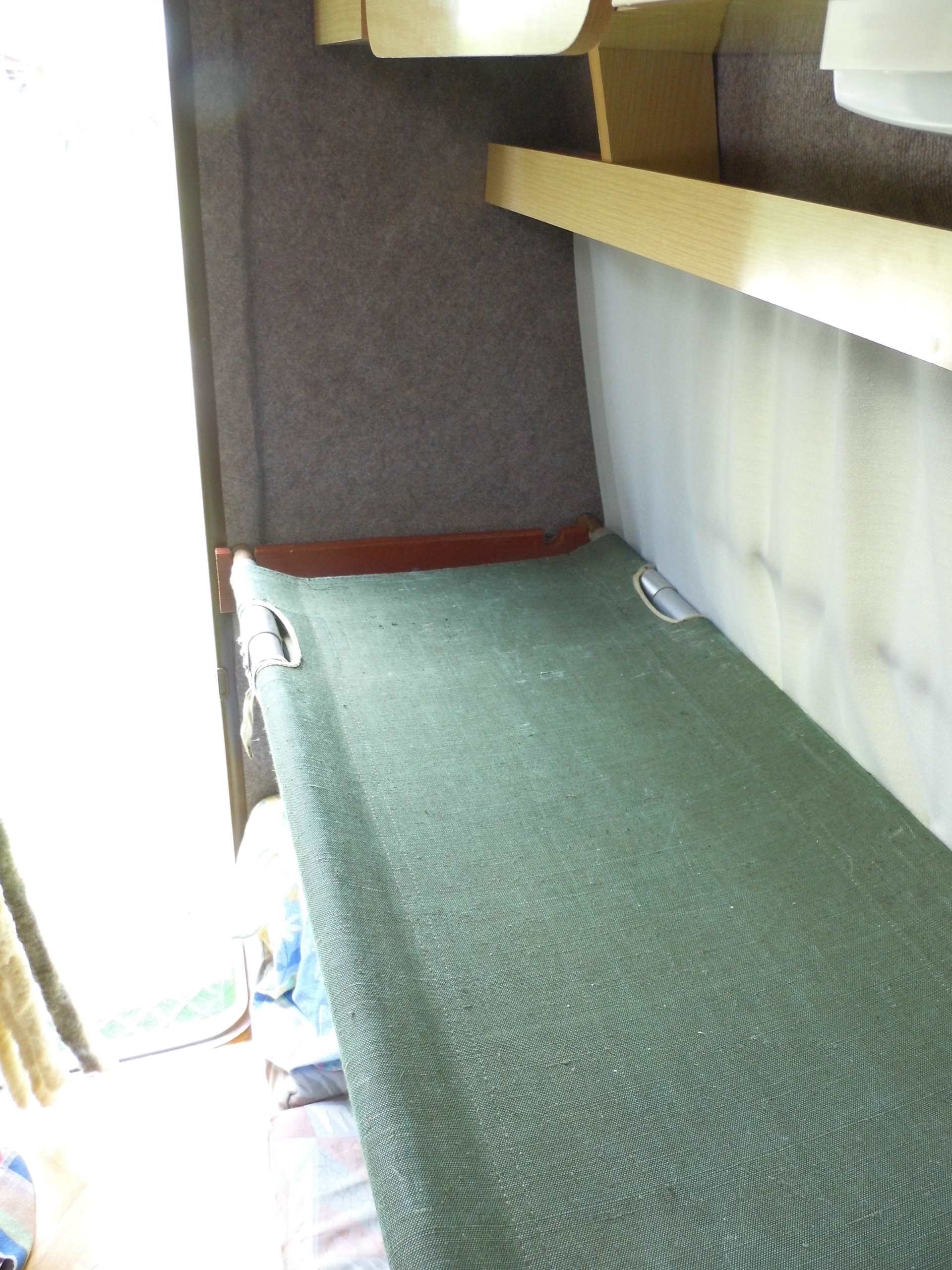

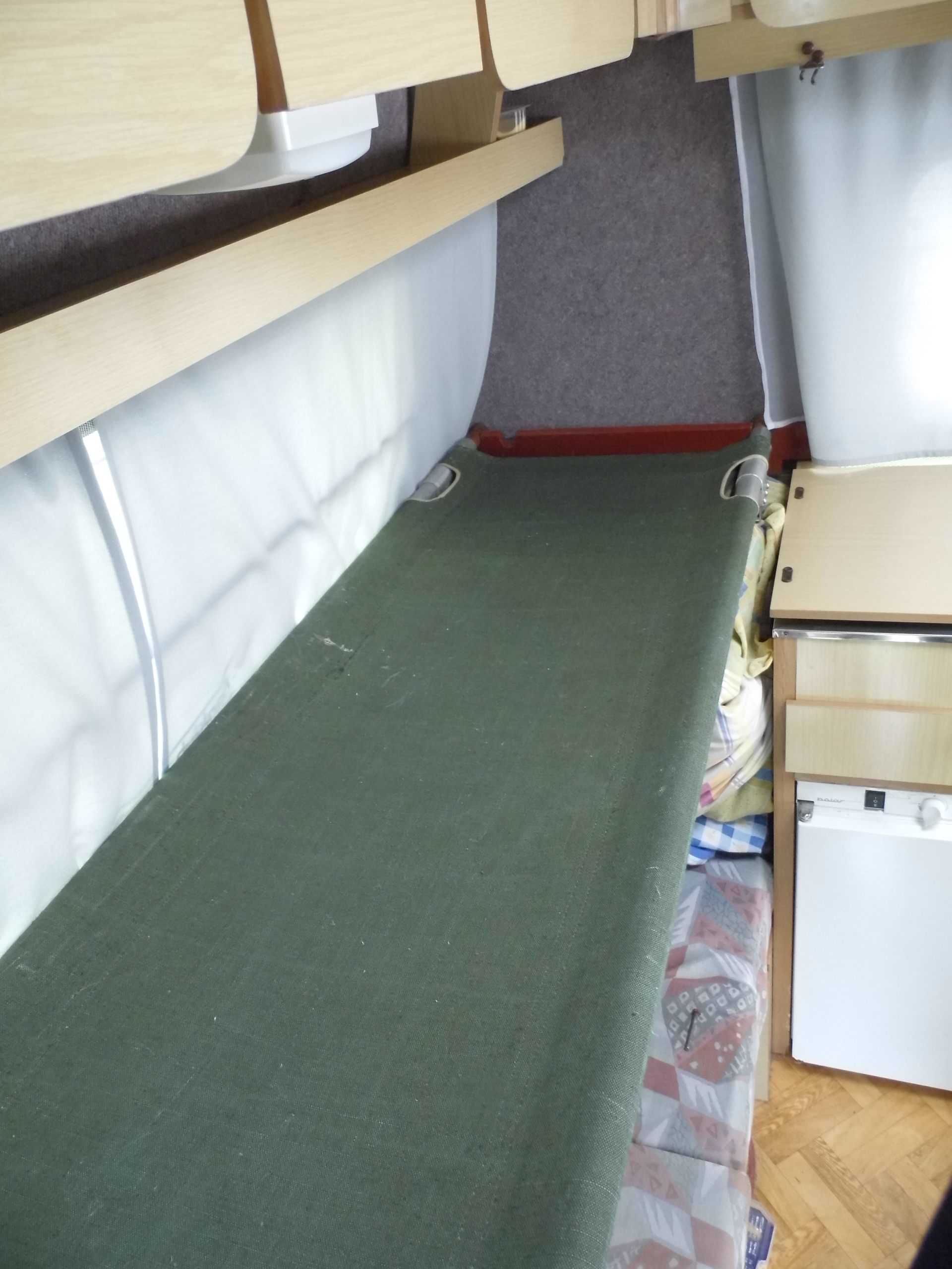

Aaaaa czy te nosze są polskie? Bo jakieś krótkie...

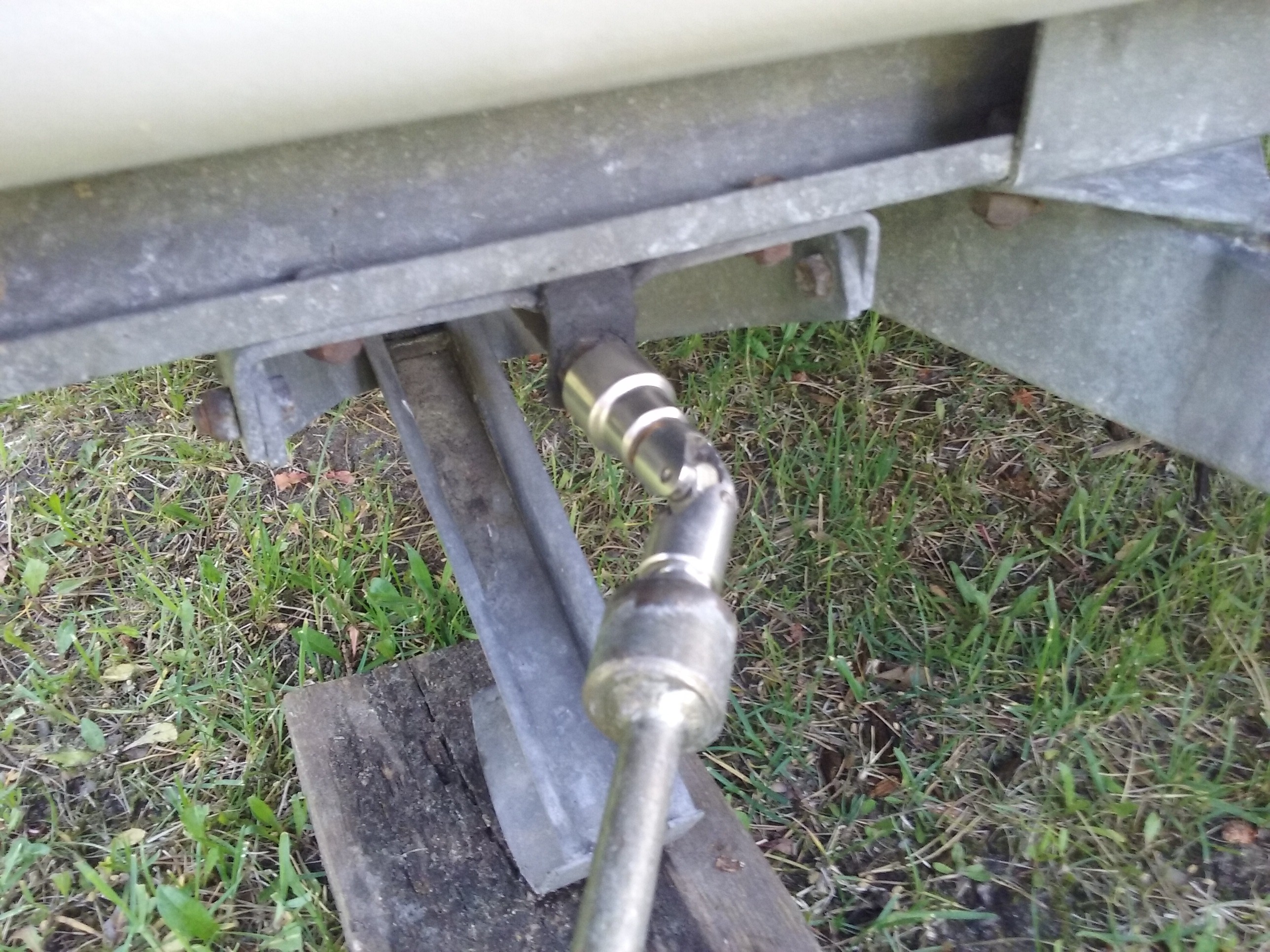

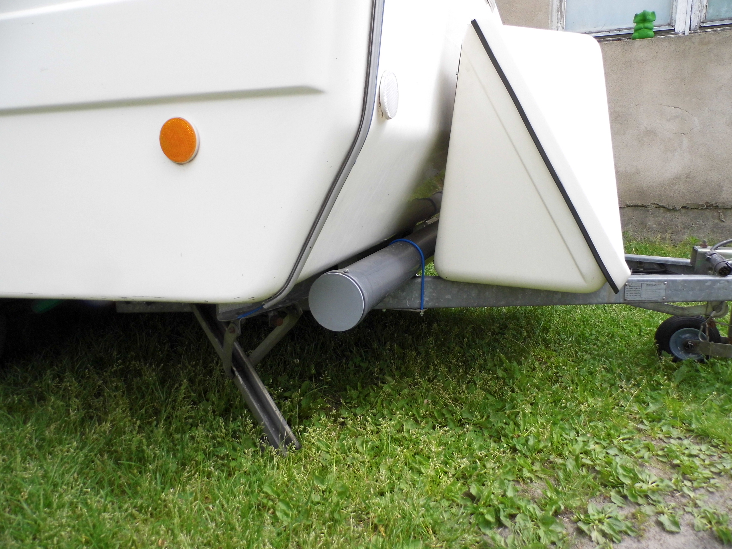

Murano pisze:Kondziu podrzuć foty mocowania schowków rurowych jak możesz.
Mocowanie robiłem z pręta gwintowanego 6mm, zrobiłem coś w rodzaju dużego cybanta, na pręt naciągnąłem koszulkę termokurczliwą, a pod spodem (pod dyszlem) blachę-płaskownik tak by nie wiercić dziur w dyszlu.
Globusy pisze:Aaaaa czy te nosze są polskie? Bo jakieś krótkie...
Tak, nosze są polskie, ale drewniane rączki są tylko trochę wysunięte (normalnie pełne wysunięcie rączek to około 20-25cm tutaj wysunięte są na jakieś max 5cm każda)

ruciak76 pisze:cyran'o pisze:Dlatego sensownym rozwiązaniem jest montowanie takich rur za tylną osią.W niczym ono nie koliduje.
Za tylną osią też mam plan zamontować drugą rurę ale trochę większej średnicy by tam przechowywać na czas przejazdu zwiniętą (czasami mokrą) podłogę od daszku a nawet sam daszek
Z tego co zaobserwowałem, to jeśli ktoś ma ramę z umieszczonymi podporami na wprost, to wykorbienie klucza powinno minąć rurę bez problemu.
Na problem z kolidującymi rurami czy innymi instalacjami(w moim przypadku jest to bagażnik na rowery) dobrym rozwiązaniem jest przegub założony na klucz do podpór.
