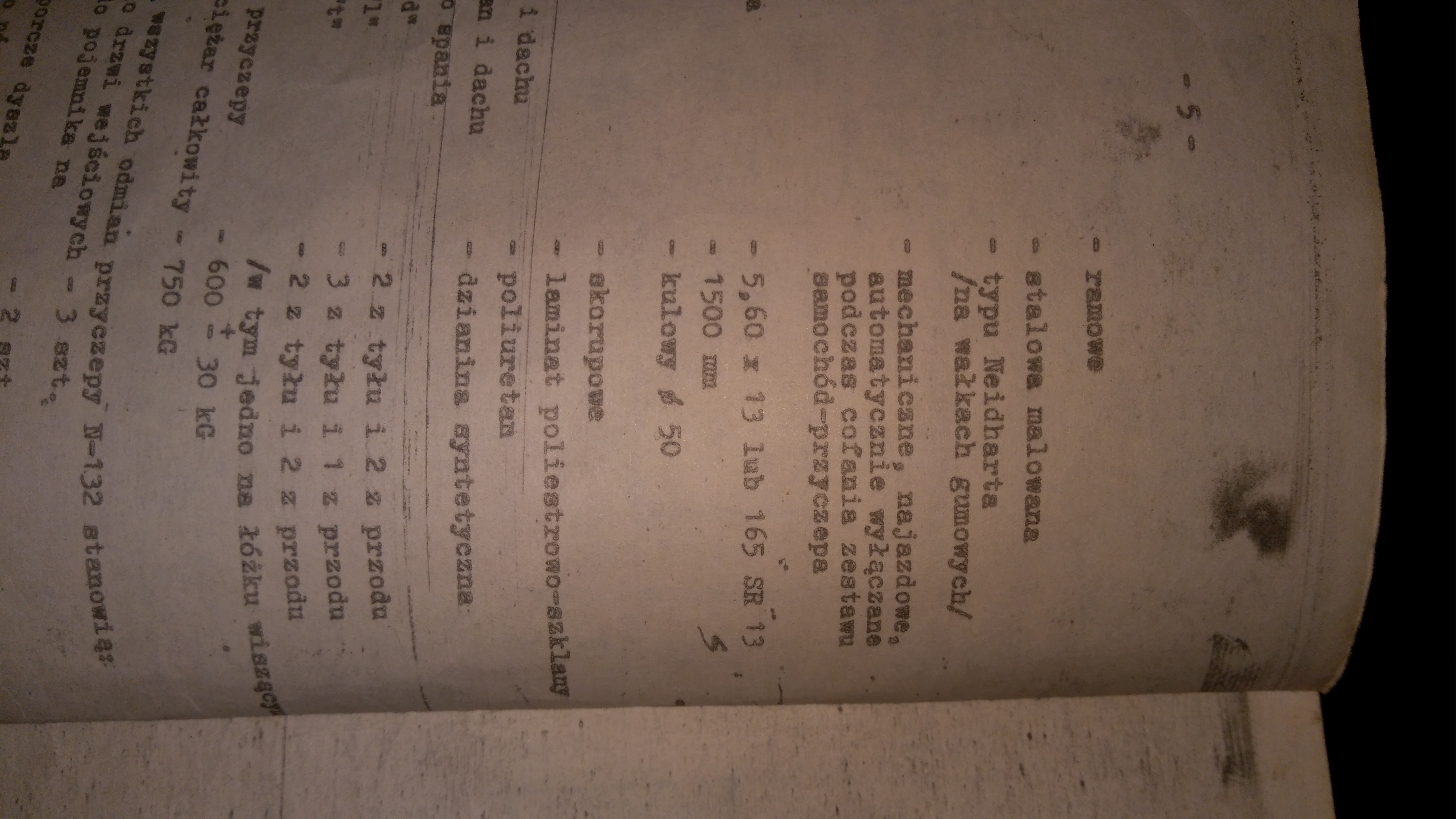

Postautor: Fiacior75 » środa, 31 maja 2017, 21:37
Takie dane podaje książeczka serwisowa
Ludziska jakie mam wrzucić oponki ??? Teraz jest na felgach i oponach fiata 125 13/165/80 czy takie mam wrzucić ????
Postautor: naal » środa, 31 maja 2017, 22:05
Ja bym zostawił. Będzie lekki balon na oponie ale dzięki temu świetnie wybierze nierówności.
Postautor: Murano » środa, 31 maja 2017, 22:13
165 SR13 to stare oznaczenie radialnych 165/80/13 z Fiata.
Porównaj nośności 165/80 i 165/70 i wybierz te lepsze. Różnica żadna a na niższych będzie stabilniejsza na bocznym kołysanki.
