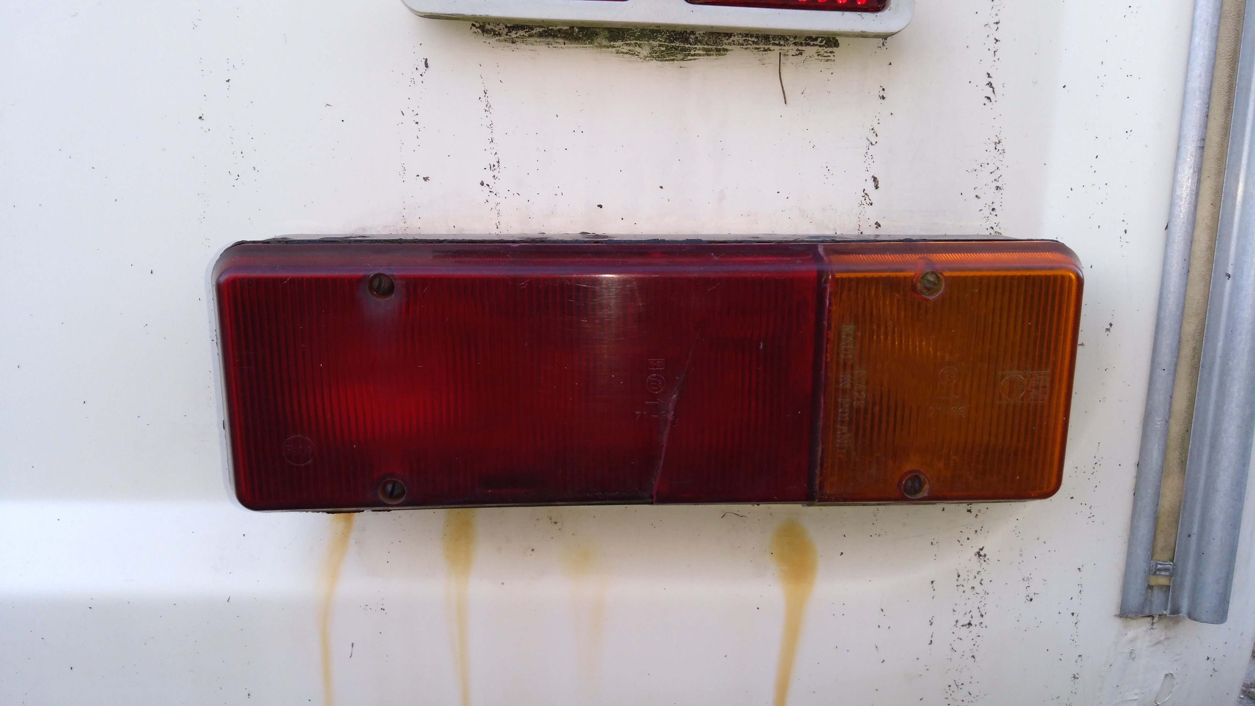

Postautor: Fiacior75 » środa, 17 maja 2017, 15:24
Takie lampy siedzą z tyłu z metalową obudową
,szkoda że popękane. Nowe klosze mają inny wzór .

Postautor: Fiacior75 » środa, 17 maja 2017, 17:05
Jak mi się uda kupić takie same klosze to obudowy pomaluje proszkowo na biało . Szkoda że te klosze są pęknięte .

No białe obudowy to jest jakieś rozwiązanie. Kloszy może warto poszukać u rolników, im raczej obojętnie czy mają nowszy typ czy starszy

Te lampy to oryginały. Plastiki chyba już niedostępne. Ja mam obudowy pomalowane na biało.
Postautor: Fiacior75 » środa, 17 maja 2017, 20:33
Ha!!!! A właśnie kupiłem na Olx nowiutkie klosze do tych lamp razem z uszczelkami !!! Murano mi znalazł to ogłoszenie, obudowy pomaluje na biało i będzie git.

Postautor: Fiacior75 » piątek, 19 maja 2017, 09:31
Fiacior75 pisze:Takie lampy siedzą z tyłu z metalową obudową
Szukam takich lamp lub samych obudów czy ktoś ma na sprzedaż , bo moje niestety są przegnite

Postautor: vvarrior » piątek, 19 maja 2017, 10:04
Moje są plastikowe i styrane ale mogę oddać.

Postautor: Murano » piątek, 19 maja 2017, 10:15
Ty masz Janek typowo rolnicze z Ursusa dostępne do dzisiaj.
Fiacior ma "rarytas" :-) którego nie ma!
Szkiełka mu cudem namierzyłem a okazuje się, że obudowy są słabe.
Marek a jakieś cynowanie lub ołowiowanie...? Tylko wtedy chyba proszkowy lakier odpada.
