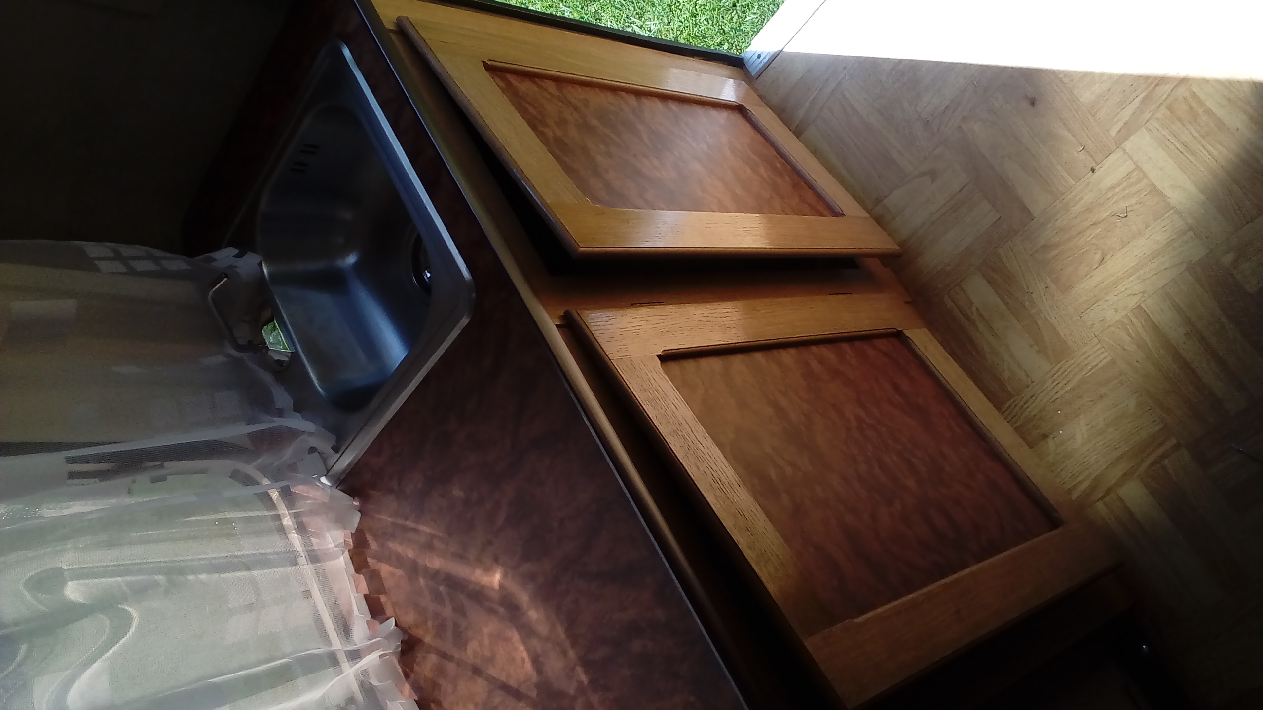

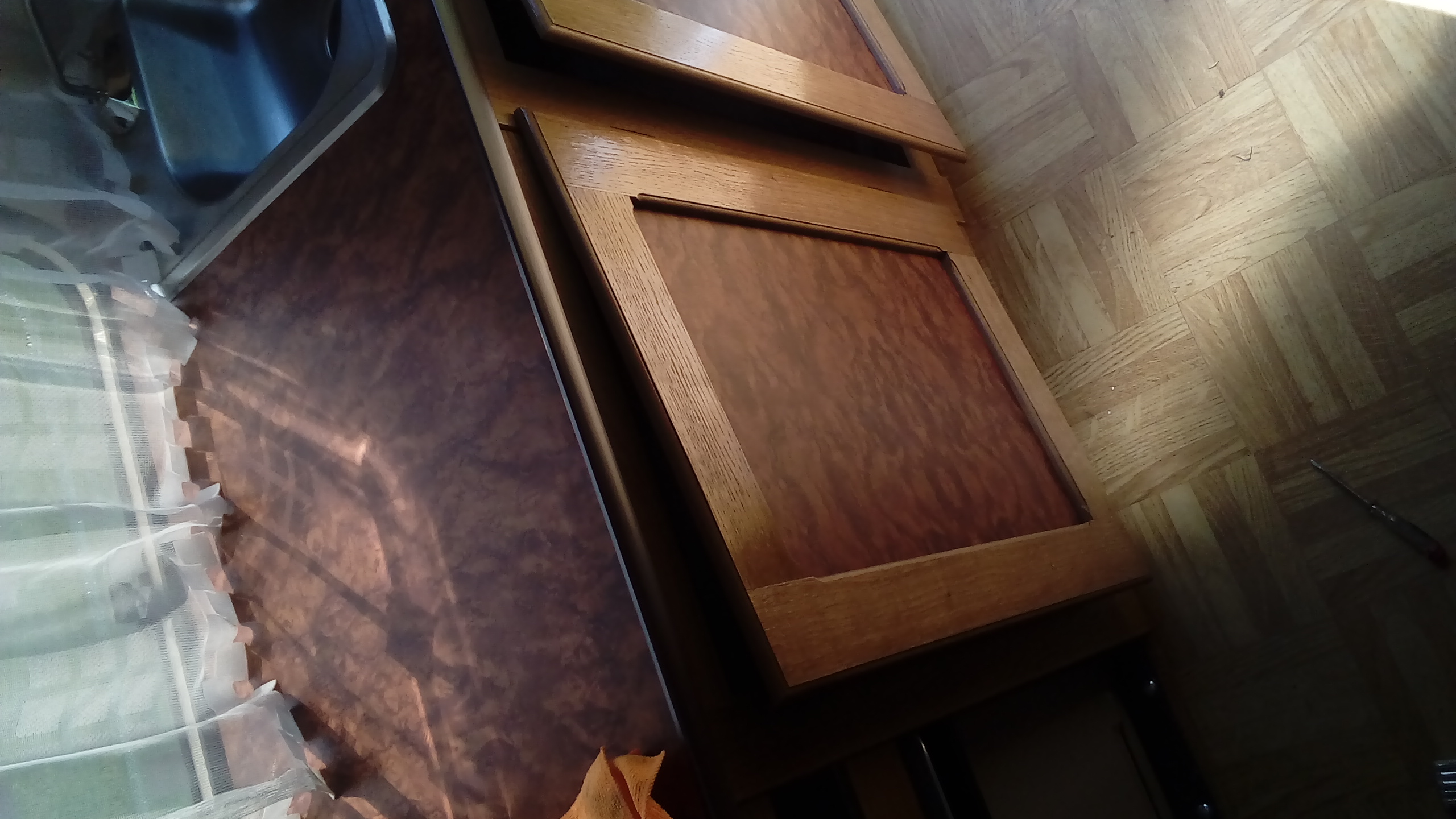

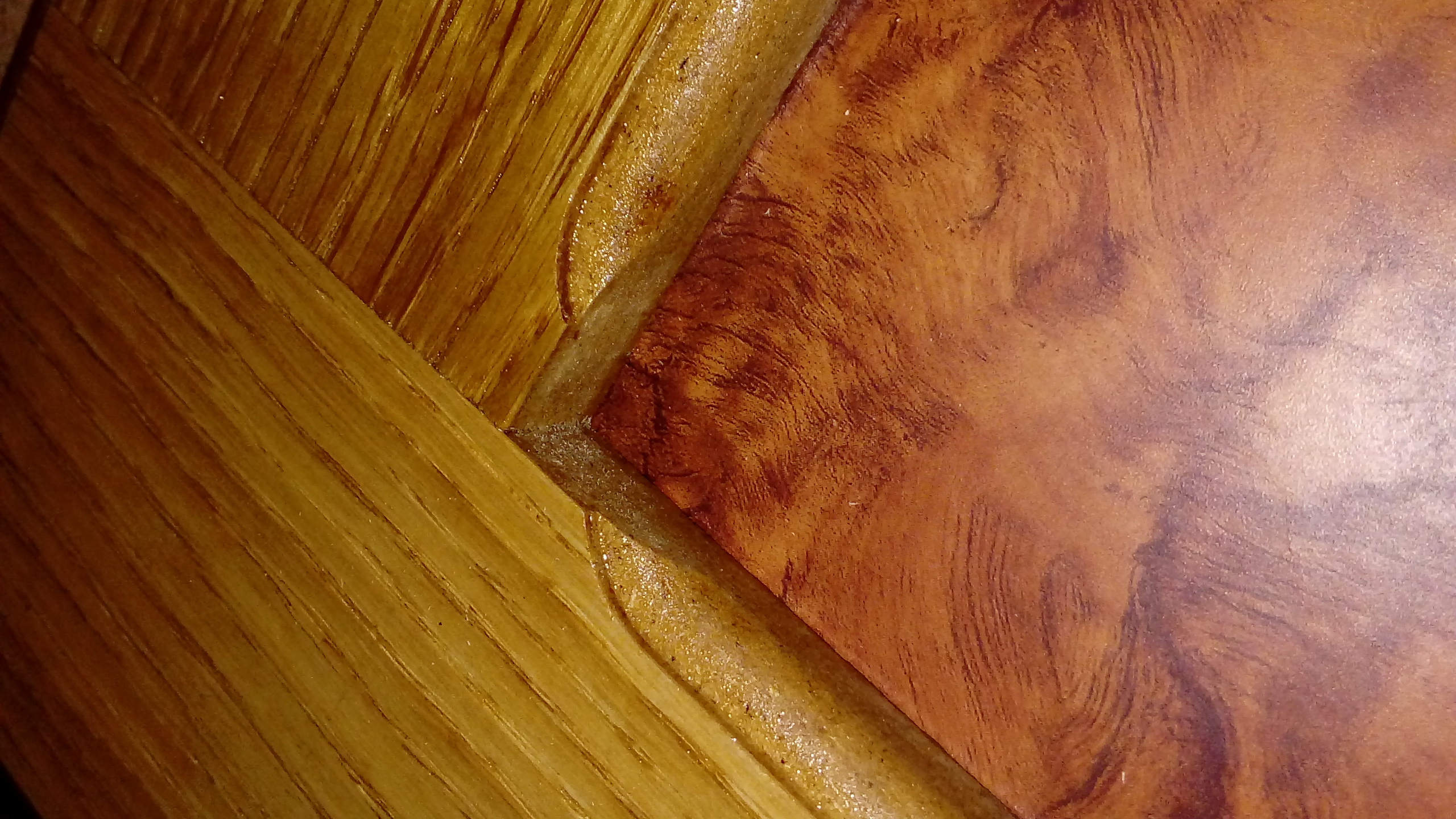

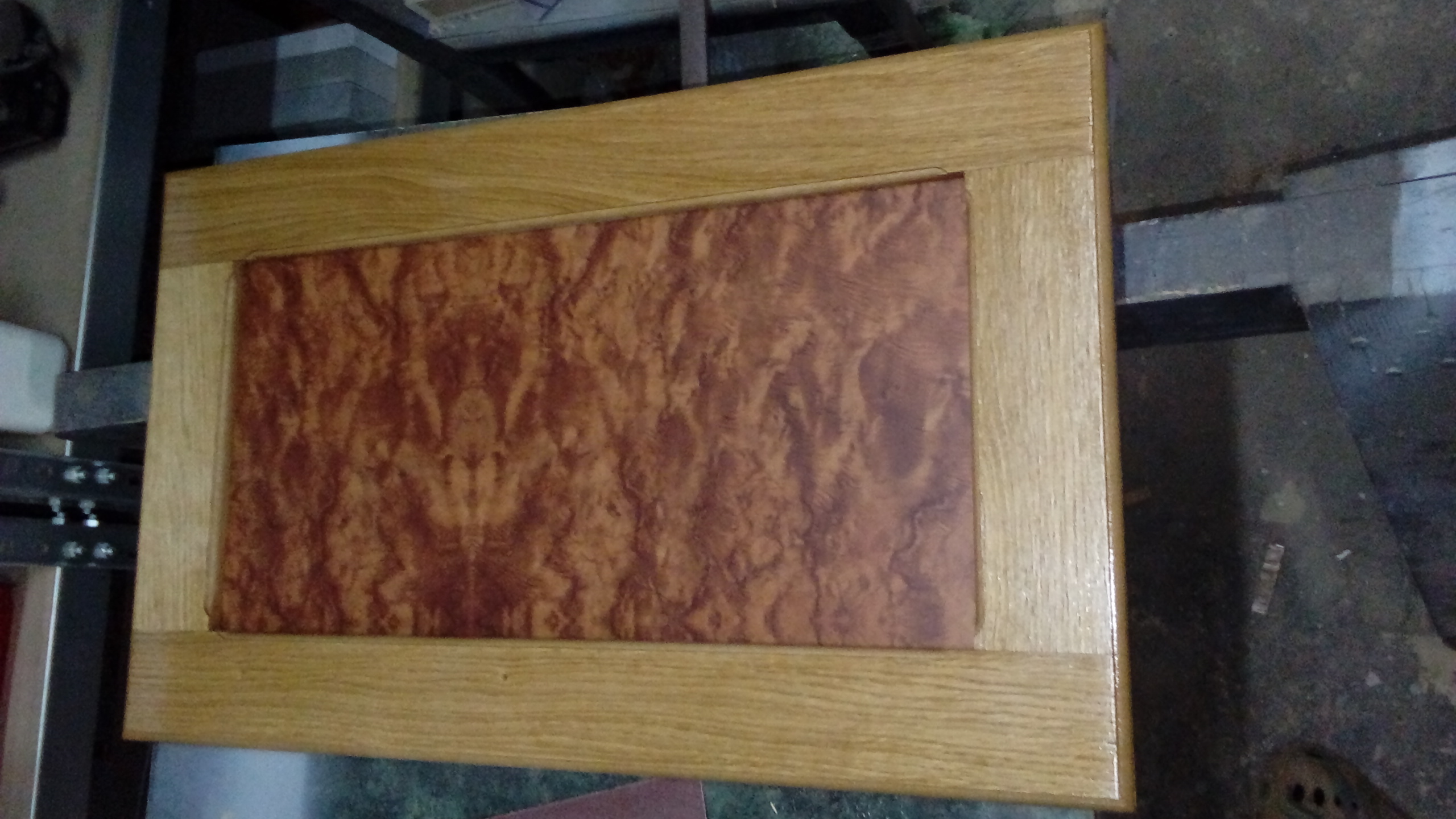

Masz rację, że nie widać. MDF grubości 10 mm jest pokryty dębowym fornirem. ( patrz strona nr 5 )
Kolejne wypełnienie drzwiczek. Razem trzy sztuki na gotowo. Jutro zawiasy i może zamki założę.

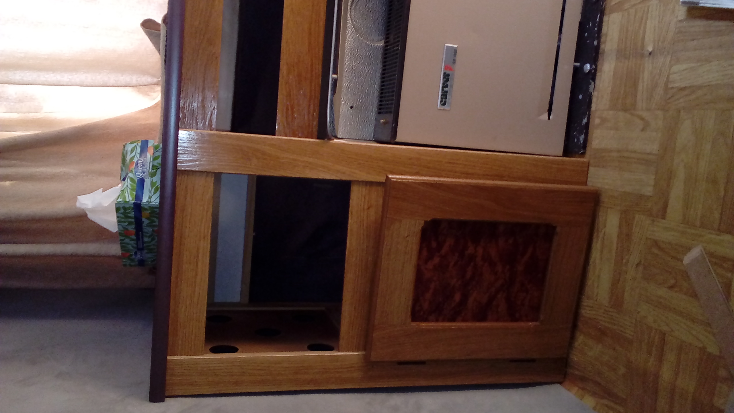

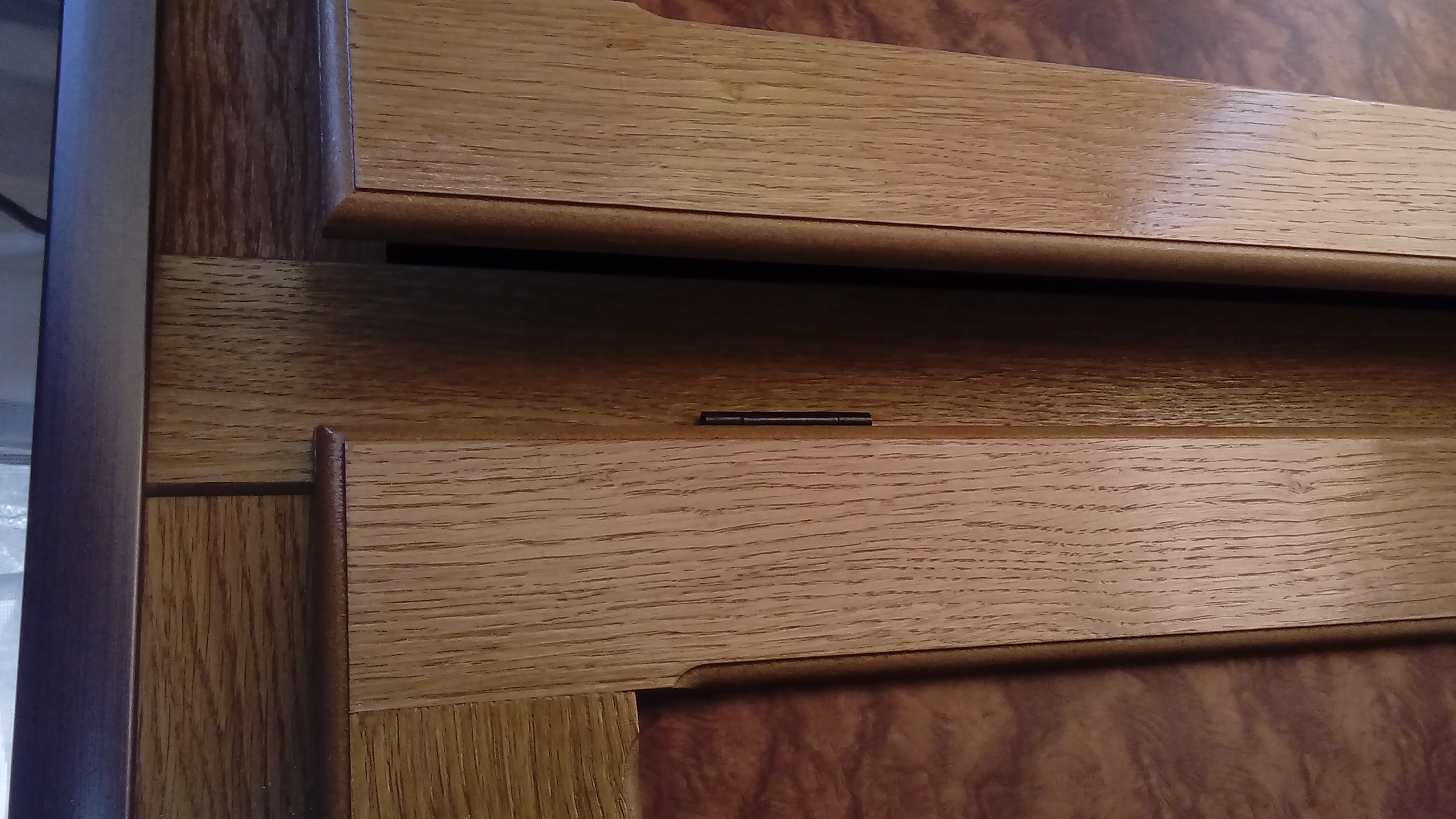

Dzisiaj szybka akcja i drzwiczki prawie gotowe, prawie bo jeszcze zamki zamocować i wiem, że tu nie będzie lekko.
Przez grubość elementów, trzeba kombinować. Miałem problem z dokręceniem zawiasów, nawet po udanej wcześniejszej próbie. Tym razem wkręty chciały wyjść na zewnątrz frontów. Nie wiem sam dlaczego nie przeprowadziłem więcej prób, bo potem tak jest jak pisałem wcześniej. Trzy razy mierz a raz tnij. Ja próbę przeprowadziłem tylko raz i dlatego było jak było ( próba wkręcenia 4 śrub wyszła poprawnie ) mogłem wkręcić 12 razy czyli przykręcić trzy zawiasy po 4 śruby.
Dało się wybrnąć z zasadzki ale lepiej zawsze dmuchać na zimne ;)
Dużo pracy, dużo gadania, mało pieniędzy i mam to, co chciałem.
Granica błędu poniżej i tu uwaga ... jednego milimetra !
Za krzywą budkę, co widać z lewej strony mebla to niech się producent wstydzi ;) Producent używał jeszcze miary podawanej w łokciach ;)
Nad małymi drzwiczkami będą dwie szuflady na prowadnicach. Miała być też małą szafka ale uznałem, że dwie szuflady się przydadzą. Prowadnice kupione, dlatego trzeba się brać do pracy. Nad piecem też jest wnęka. Będą też drzwiczki z pulpitem i gniazdami 12V
Teraz jak patrzę na projekt, który zrobiłem wcześniej to powiem, że taki układ mi odpowiada i jest trochę przestrzeni.
Potem stolik nocny z siedziskiem przymocuje i małym schowkiem. Musi być bardzo dobrze :)

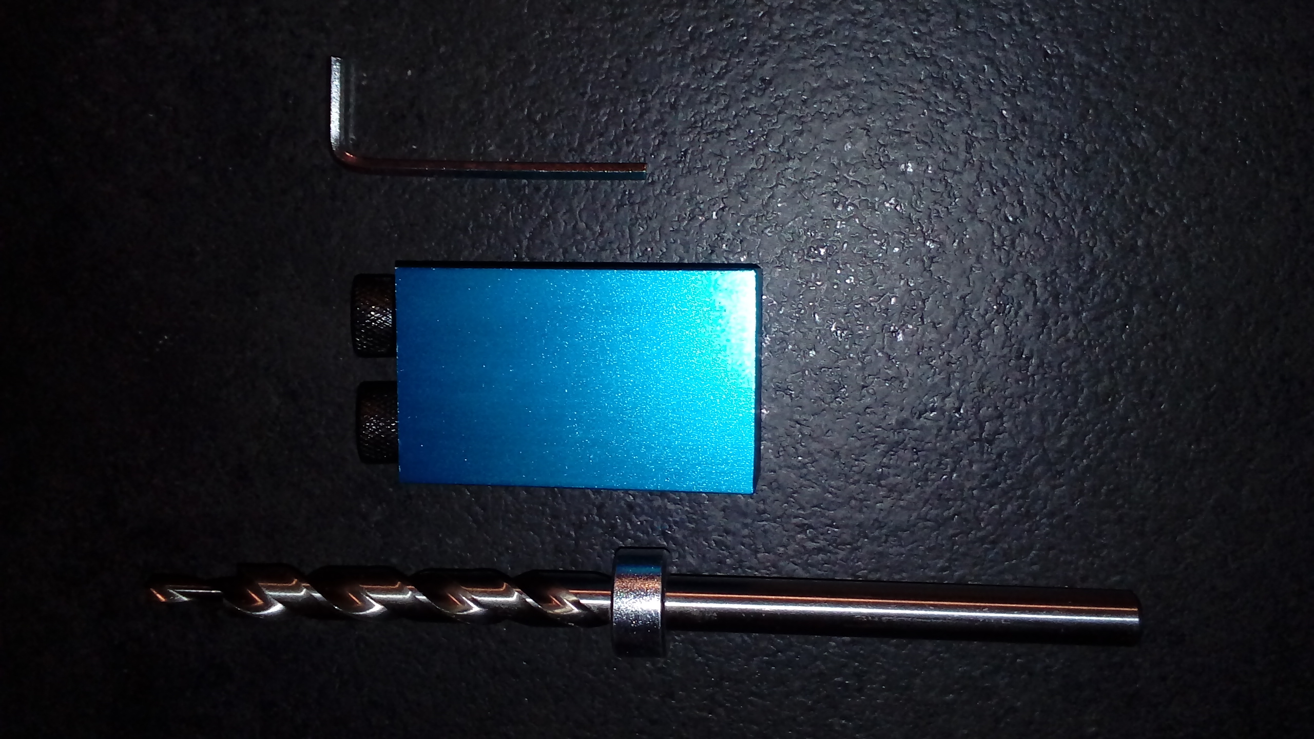

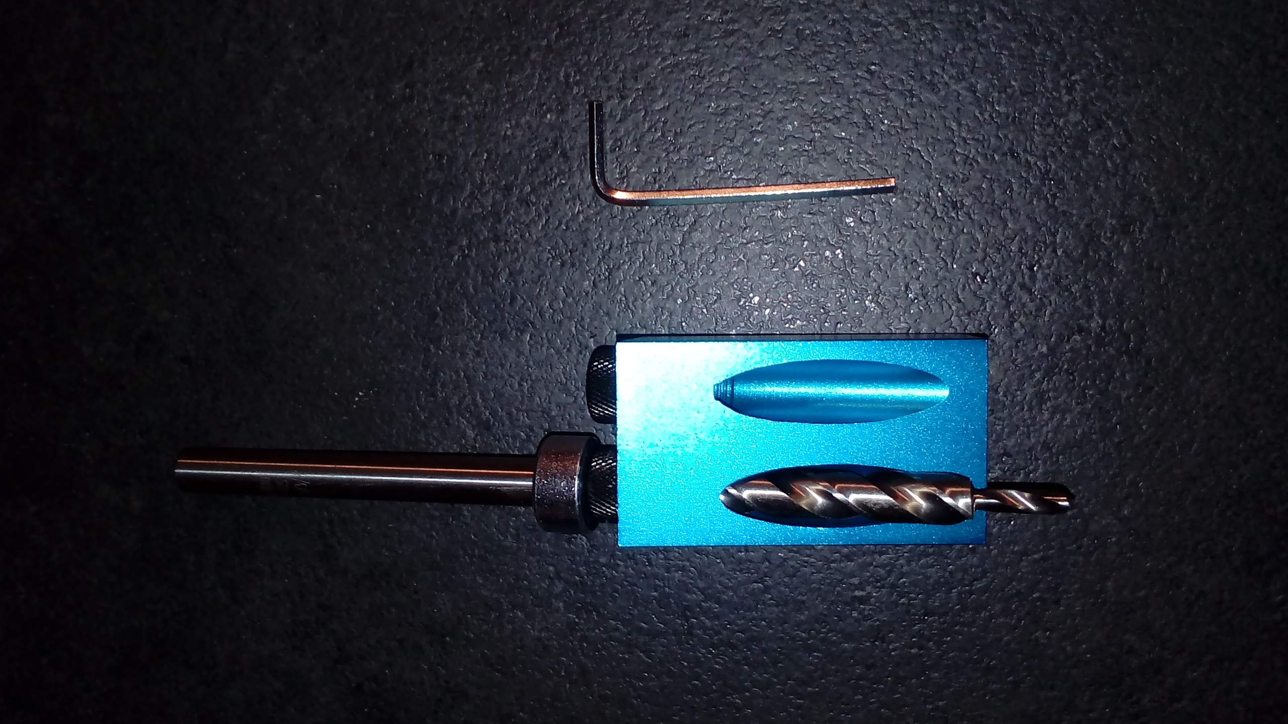

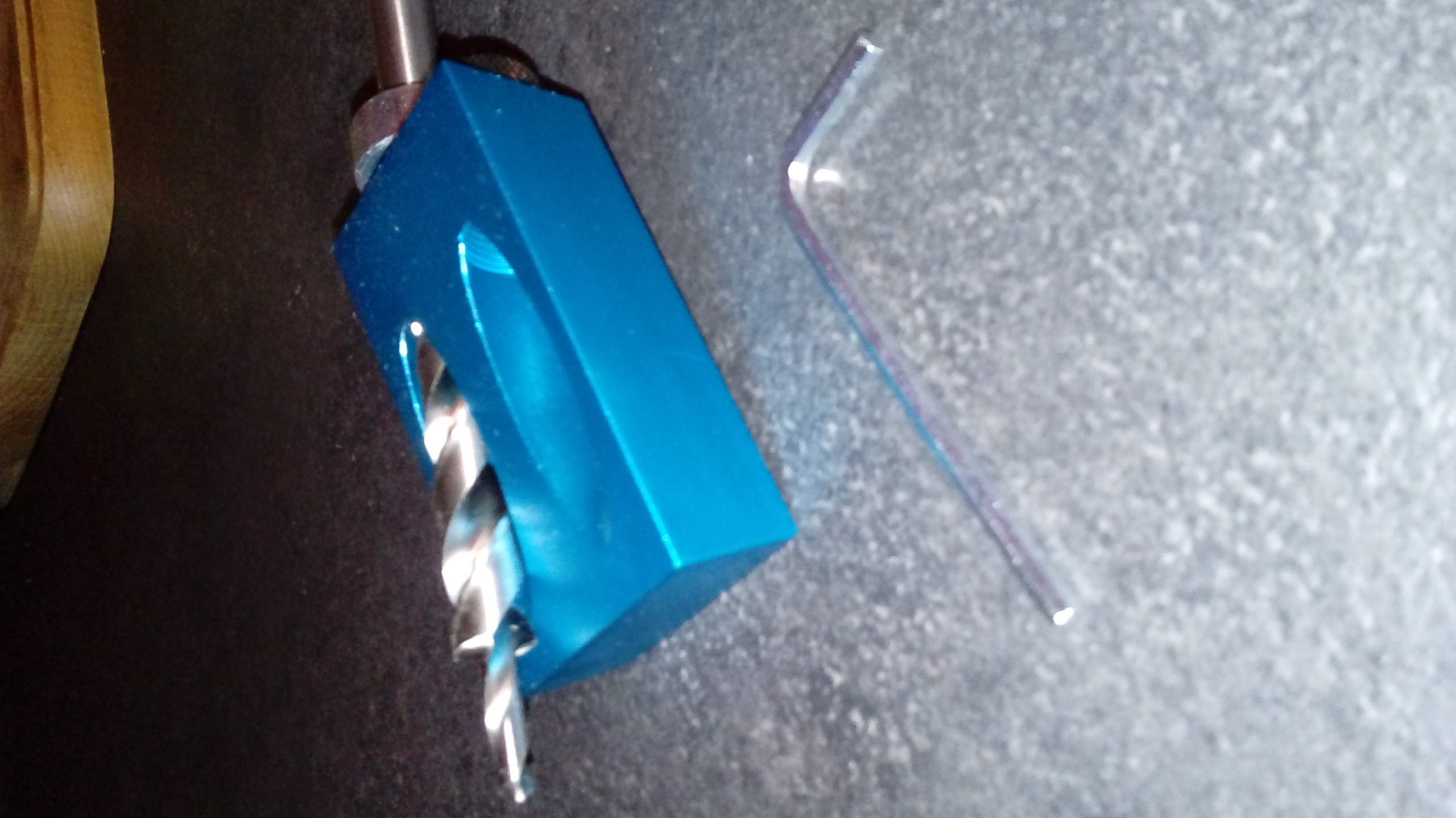

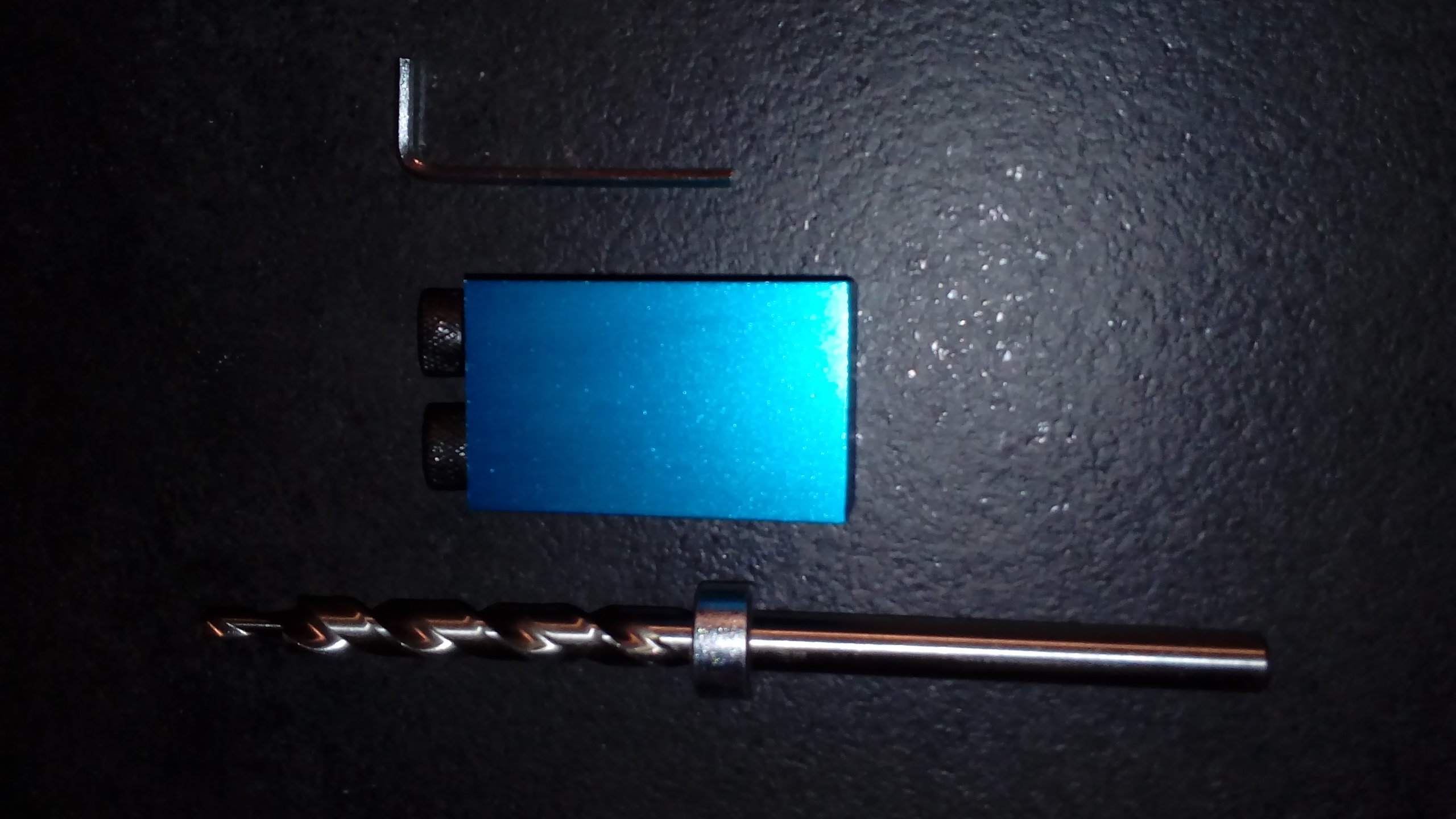

Wczoraj dotarła przesyłka z nowym zakupionym przyrządem do "produkcji" niewidocznych połączeń.
Cóż mogę powiedzieć, jestem szczęśliwy z tego powodu a mój pies nie spał przez całą noc, wreszcie mogę wiercić, łączyć deski i znowu wiercić.
Cud techniki i zaprzeczenie prawom fizyki w jednym.
Prezentuję nowy nabytek na dołączonych ( skromnych zdjęciach ) Sam skromny nie jestem, dlatego zdjęcia niech to wszystkim obserwatorom, komentatorom i wszystkim tym co się im chce i tym co się im nie chce (jak się komuś nie chce to niech się zapyta tych, co nie mogą ) zrekompensują.
Link do filmiku przedstawiającego zasadę działania tego przyrządu, znajdziemy na stronie nr 7 ( trzeba się cofną kilka stron wcześniej )
Piszę tak celowo, bo nadzorowałem prace ludzi całe życie i wiem, że z ludźmi trzeba jak z dziećmi i całe życie trzeba każdego prowadzić za rękę, wszystko pokazać, dać do ręki a jeszcze najlepiej by było, jakby się zrobiło to za kogoś samemu.
Widoczny tu przyrząd musi mieć każdy w domu ! Wiertarka i wkręty i gotowe połączenie. Zastępuje czopy, zakładki, kołki drewniane itp itd
Wystarczy wysunąć wiertło na odpowiednią długość z przyrządu i tuleją zacisnąć, by nie wwiercić się zbyt głęboko w materiał.
Zasada dziecinnie prosta i każdy to opanuje w trzy minuty. Połączenie i tu gwarantuje, że trzyma konkretnie i w rękach tego nie rozerwiemy ;)
Zrobimy tym ramy, szkielety szaf, połączymy półki, zrobimy donice ogrodowe, skrzynie, skrzynki i wszystko co wymaga trwałego połączenia przy użyciu prostych narzędzi. Posługują się tym stolarze w profesjonalnych warsztatach.
Są różne firmy a tym samym mamy różne ceny tych przyrządów. Ja też mam firmowy przyrząd ale skompletowałem go, wiertło kupiłem osobno a aluminiowy korpus zamówiłem w na Allegro. Koszt zakupu to około 80 zł ( gotowe komplety to koszt powyżej 140 zł nawet do 700 zł )
Każdy kiedyś robił ramę itp rzeczy. Używał metalowych łączników, blaszek, kołków drewnianych i wie, jak trudno uzyskać równe, solidne połączenie.
Tu mamy połączenie solidne i tanie ! Nierozerwalne !
Podaję linki
http://allegro.pl/wiertlo-4642000-under ... 53339.html
http://allegro.pl/przyrzad-do-polaczen- ... 29842.html
Mam własnie tak skompletowany zestaw i wszystko pasuje jak ulał.
Gdyby ktoś miał jakieś pytania to pisać.
Chciałem dodać, że ten przyrząd przy wierceniu, trzeba zamocować małym ściskiem stolarskim ( koszt 7 zł ) oraz dobrze mieć przedłużkę do wkrętów
tzn sześciokątny długi krzyżak do wkrętów. Wkręty wkręcamy akumulatorową wkrętarką, ręcznym śrubokrętem też damy rade ;)
