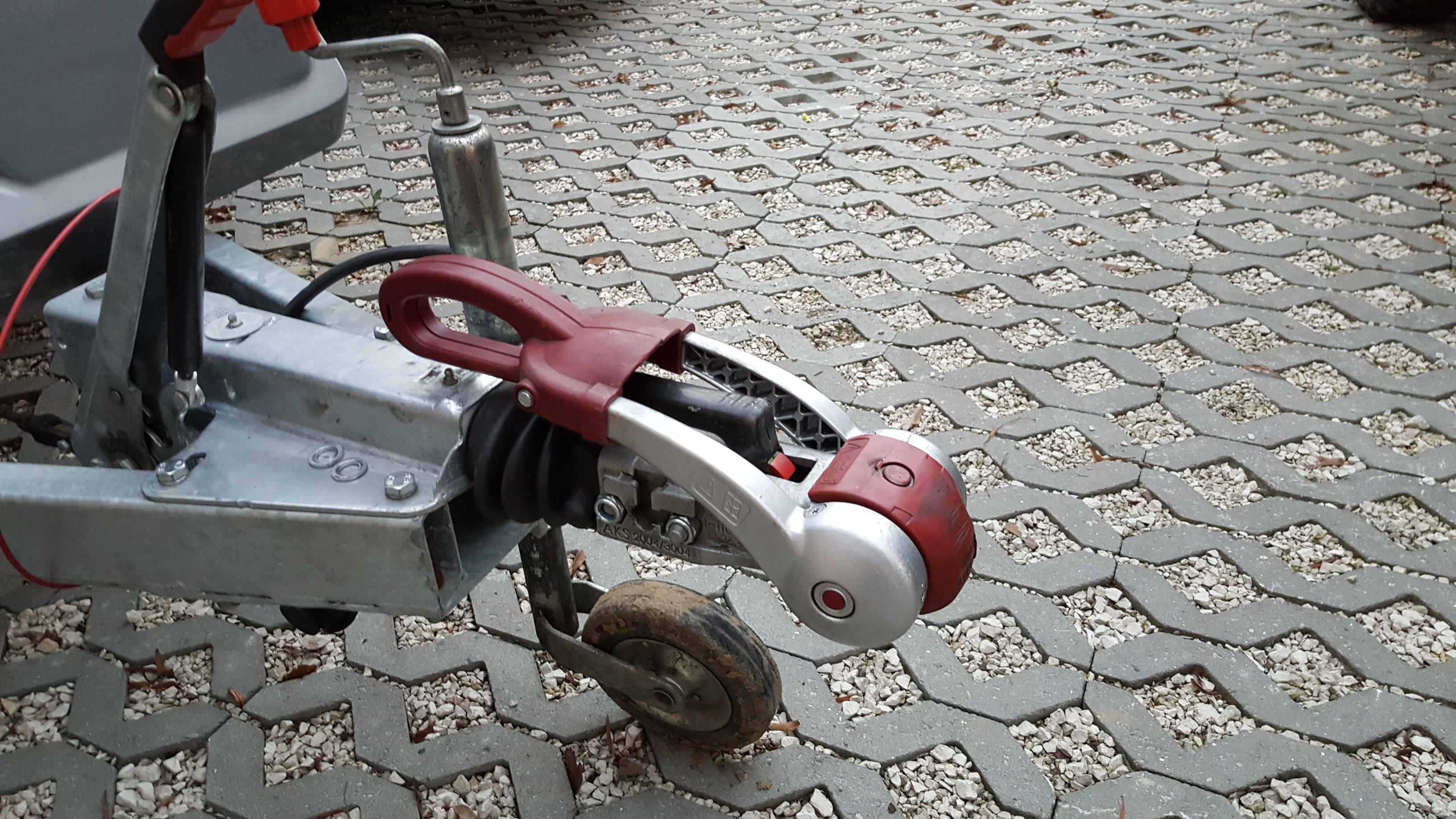

Trafiła się okazja dzięki, której cepka dostała nowszy model AKSa. Szybka decyzja i równie szybka wymiana :)
Poprzedni AKS oczywiście trafił do stosownego działu.

kooba pisze:Trafiła się okazja dzięki, której cepka dostała nowszy model AKSa. Szybka decyzja i równie szybka wymiana :)
. AKS oczywiście trafił do stosownego działu.
Tylko nie skręcaj go zbyt mocno cobyś nie musiał jeździć na nastawnie kolejową żeby zawrócić w trasie :lol:
