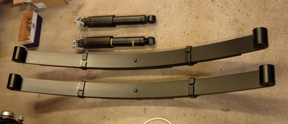

1. Krok pierwszy to zakup nowych resorów typu Żuk/Truck ale zrobionych w wersji skróconej do 96cm. Na dalszych fotografiach widać że dostałem tak jak zamawiałem resor nie zakuty do końca. Na początku zakładałem że ewentualnie wyjmę 1 pióro jeśli resor będzie zbyt twardy. Finalnie okazało się to zbędne.

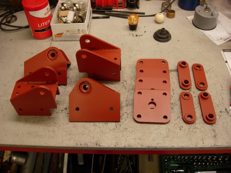

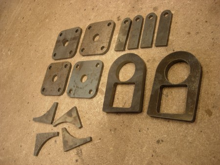

2. Następnie siadamy to kompa i projektumy w CADzie 28 różnych elementów składowych i zlecamy wycinkę ich pierwszej partii. Wycinka laserem z blachy 6mm
3. Z tych puzzli i 2 odcinków rury stalowej spawamy uchwyty resorów do ramy Niewiadów 126N, tak aby resor zamocować bez konieczności spawania a co za tym idzie uszkodzenia ocynku.
4. Spawy muszą być pewne i solidne, tu nie ma żartów. Polecam elektrodę lub TIGa.
5. Z płaskownika o gr 8mm robimy wieszaki tylne resorów. Tulejki są potrzebne do zdystansowania wieszkaków od tulejek met-gum.
6. W uszy resorów wciskamy na prasie tuleje metalowo-gumowe. Polecam te jednoczęściowe a nie składane. W wyspawane tylne uchwyty wciskamy na prasie 2 nowe tulejki metalowo -gumowe
7. Po tych zabiegach otrzymamy taki zestaw jak poniżej. Jak widać przednie uchwyty resorów obejmują ramę z obu stron bo rama jest zamknięta od wewnątrznej strony w tym miejscu wzmocnieniem – i ma przekrój []. Tylne uchwyty trzymają tylko bokiem i dołem – bo tam rama ma przekrój [

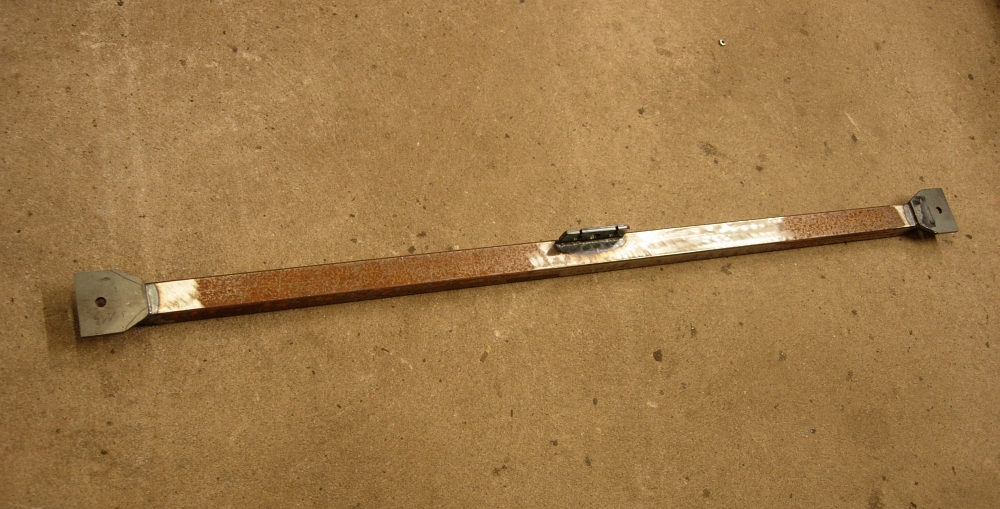

1. Wycinamy drugą partię elementów laserem, są tu 2 ciekawe elementy grubości dobrej pajdy :)

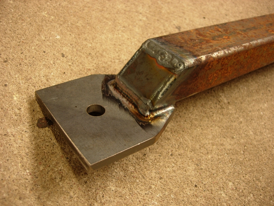

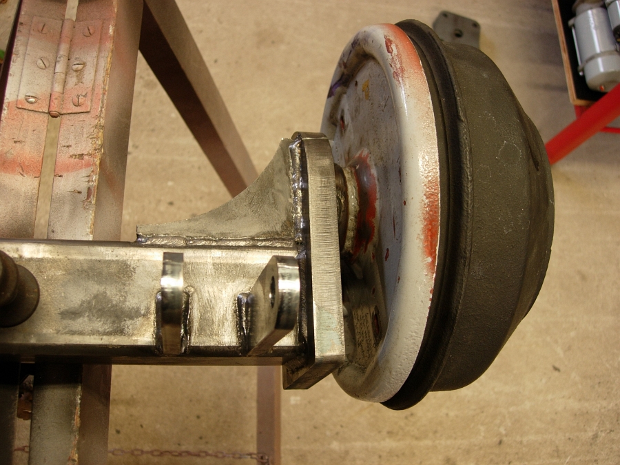

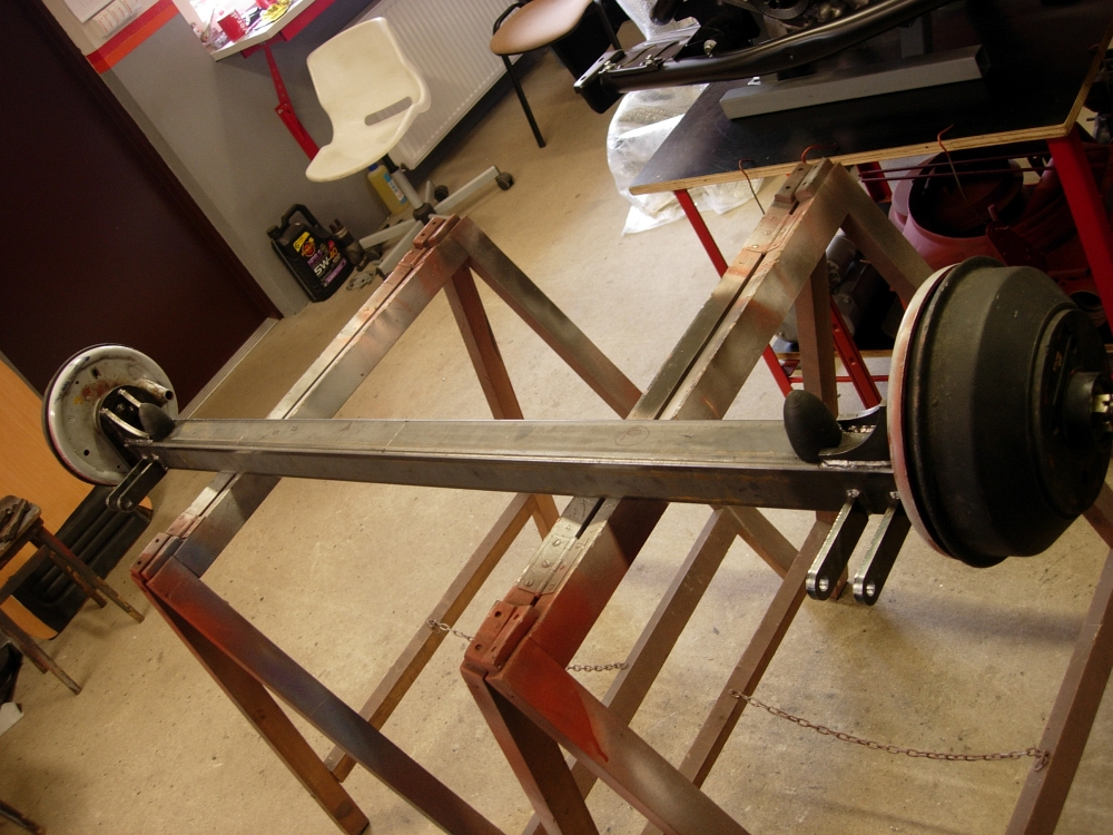

2. Z rury o przekroju 60x60 i wyciętych elementów oraz podtoczonych oryginalnych piast spawamy nową oś. Oś ma poszerzony rozstaw o 6cm. Na początek wspawujemy TIGiem i dużym prądem podtoczone piasty w "pajdki". Dopiero takie zestawy montujemy na belkę zawieszenia. Podczas ostatecznego spawania tych 2 elementów grubości pajdy robimy pomiar zbieżności. Zakładamy na czopy bębny, do czoła obu bębnów mocujemy 2 dwumetrowe listwy i robimy pomiary w pionie (negatyw/pozytyw kół) i w poziomie (zbieżny/rozbieżny). Staramy się tak zapunktować te "pajdki" aby uzyskać zbieżność na zero, ewentualnie 1-2mm niech będzie zbieżne. Okazuje się, że nie jest to takie proste - ruszenie o 0,05mm pajdką powoduje już duże zmiany :)
Ok, punktujemy, sprawdzamy i jak jest ok to jedziemy ze spawaniem po całości. Na koniec spawamy uchwyty amortyzatora (na foto widać pierwotne rozwiązanie, musiałem potem skorygować uszy do amortyzatorów ii lekko skrócić zastrzały do "pajdki" bo weszły w kolizję z cybantami resoru).
3. Tak jak się spodziewałem spawanie uszu do amortyzatorów spowodowało ściągniecie belki i dostała rozbieżności na 5mm. Nie płaczemy tylko szukamy 2 łańcuchów, solidnej belki i demontujemy podnośnik z prasy hydraulicznej. Takim zestawem korygujemy geometrię :)
Belkę owiercamy, montujemy odboje i idziemy pod przyczepę aby wszystko zainstalować i zobaczyć czy nie popełniliśmy błędu. Jeśli nie to pozostaje nam do rozwiązania kwestia montażu pancerzy linek hamulców - trzeba zrobić nowy punkt mocowania niezależny od zawieszenia. Więc pewnie skończy się na małej belce domontowanej do ramy - kombinuję aby stała się ona też punktem zamocowania kosza na koło zapasowe w niedalekiej przyszłości. Jak już wszystko mamy gotowe to naszą konstrukcję dajemy do piaskowania, potem grunt, podkład, lakier, resor składamy na smar i montujemy na gotowo.

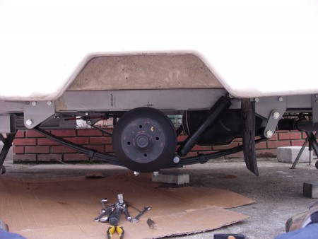

I zmierzamy do końca :)

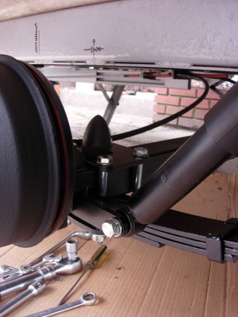

montaż elementów, skrócenie cięgna hamulca, regulacja linek
Przyczepa po pierwszych testach na licznych "wyrypach" w okolicy. Prowadzi się świetnie, nawet po gruntowej drodze pełnej dziur. Nie ma już szarpania i nerwowych podskoków. Po dziurawym asfalcie jedzie się bez stresu że zaraz odpadną szafki w przyczepie. Na szybkich zakrętach bardziej się przechyla - trzeba się do tego przyzwyczaić - w końcu środek ciężkości jest wysoko a zawieszenie jest miększe od oryginalnej belki.
Także - POLECAM. Zwłaszcza polecam przeróbkę na resor osobom które remontują/cynkują/budują ramę na nowo - wtedy jest zdecydowanie mniej pracy bo punkty montażu resorów można zrobić jako spawane i odpada cała ta gimnastyka z elementami montażowymi do ramy.
