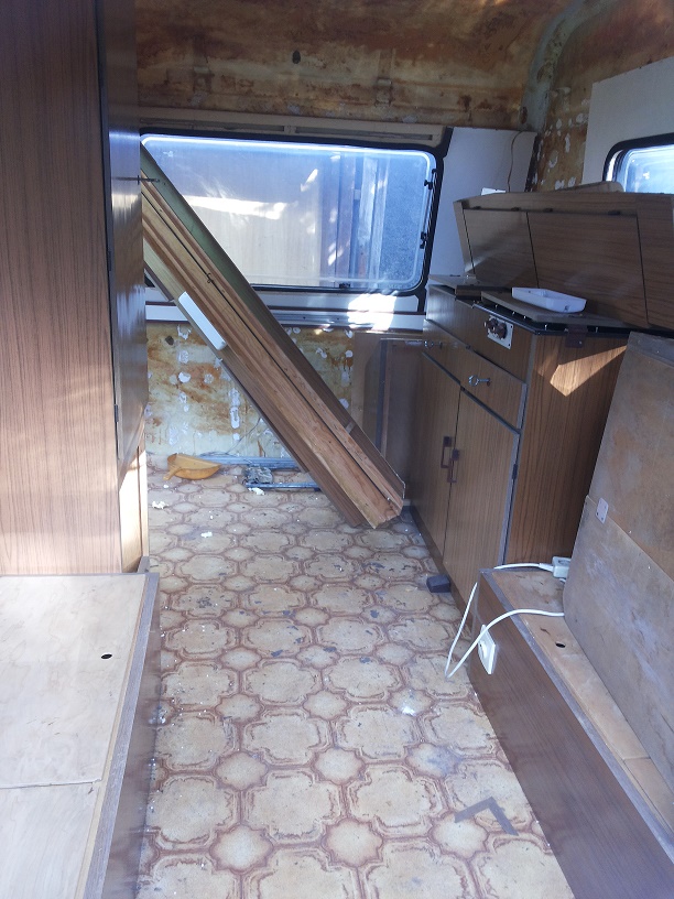

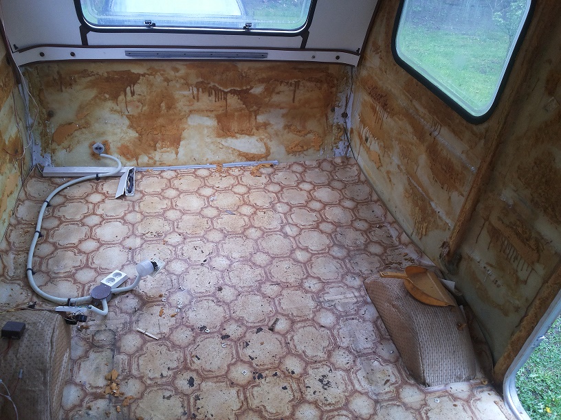

Ogólny stan skorupy bardzo dobry jak na 27lat, nigdzie nie było przecieków wody, co najważniejsze, jedynie na dachu jest kilka małych pajączków i drobnych ubytków. Sklejka w podłodze sucha bez zacieków :roll: Zastanawiam się czy jest sens zrywać ją :?: Na razie muszę oczyścić ściany z resztek gąbki, wymontować okna listwy aluminiowe i przygotować skorupę do malowania. Pojutrze postaram się opisać dalsze prace oraz dodam kilka nowych fotek. Pozdrawiam :P
Listwy ram okiennych w idealnym stanie
Niektórych śrub nie udało się odkręcić,trzeba było wyrwać szafki

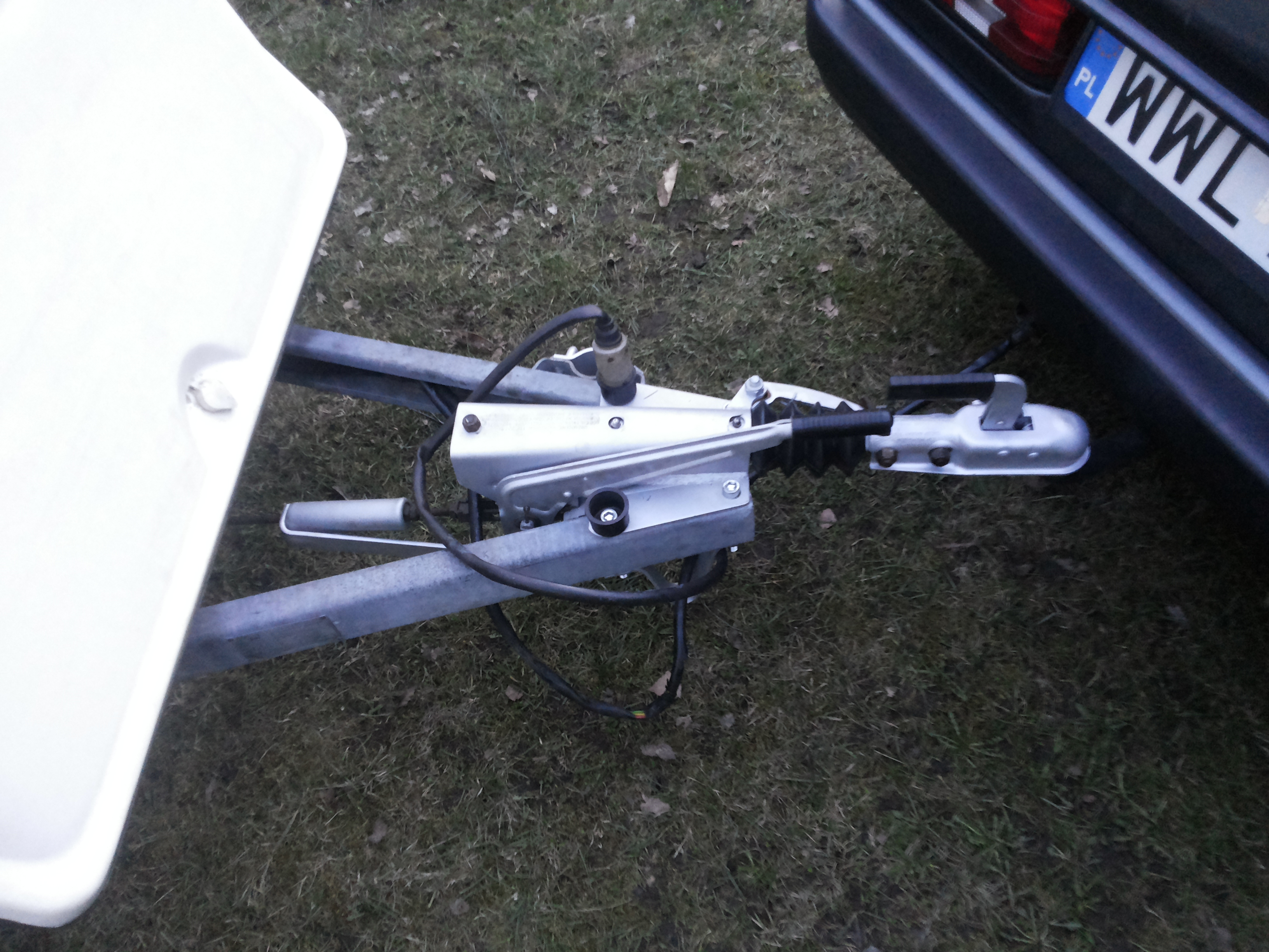

Praca idzie pełną parą, hamulec najazdowy po przeglądzie i regulacji.

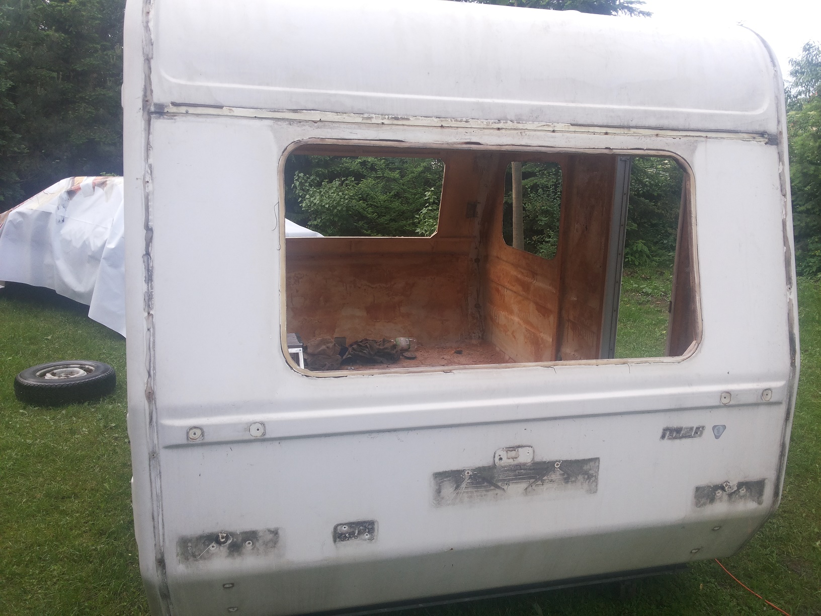

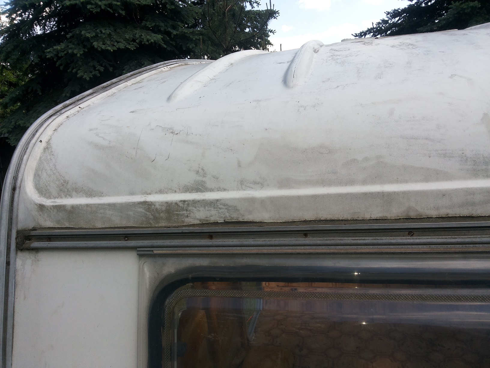

Buda jest już rozebrana do malowania, odkręcenie śrub listew to był koszmar, dach ma kilka ubytków i drobnych pęknięć. Na chwile obecną zalaminowałem otwory po listwach dachowych i ubytkach żywicą epoksydową z włóknem.

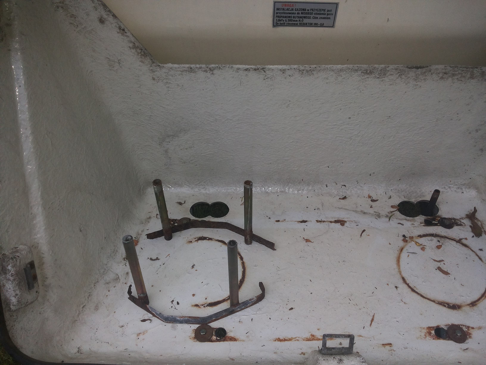

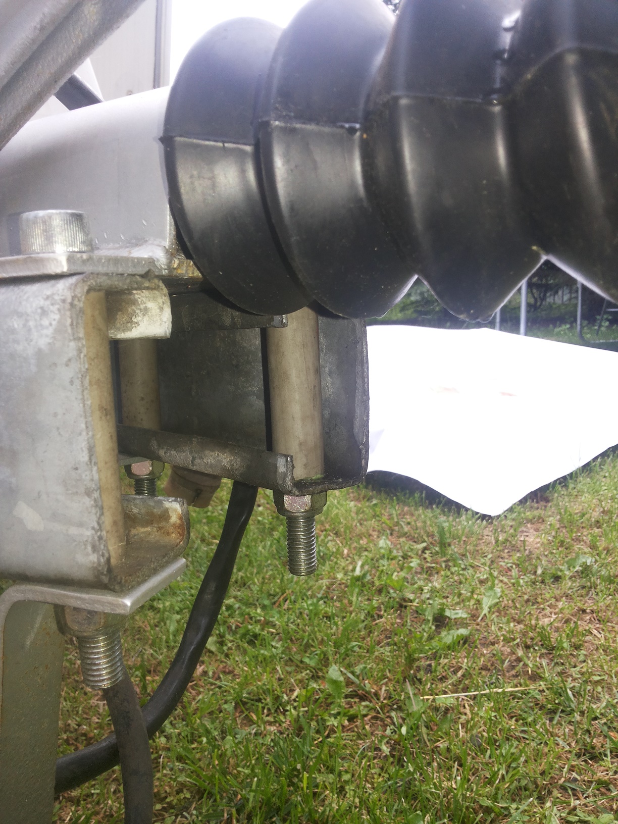

Tak więc wracając do urządzenia najazdowego które zregenerowałem, to największy problem pojawił mi się z 4 tulejkami do długich śrub mocujących urządzenie do ramy. Stare śruby które stanęły, po prostu musiałem wyciąć a czym nowe tulejki zastąpić :?: Szukałem i się doszukałem :D Rurki od starego stelaża do butli z kufra po docięciu idealnie pasują do nowych śrub, a wygląda to tak:
Fragment stelaża
A tu już po docięciu i montażu

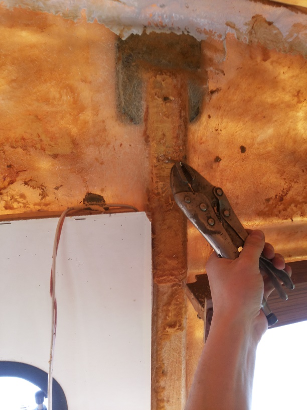

A teraz przyszedł moment na całkowitą rozbiórkę budy do malowania i praca stała się bardziej żmudna i końca nie widać :| Najgorsze było usuwanie starych wkrętów od listew, przeważnie się ukręcały wiec trzeba było resztki wybić i zalaminować ubytki.
Ubytki laminatu w dachu

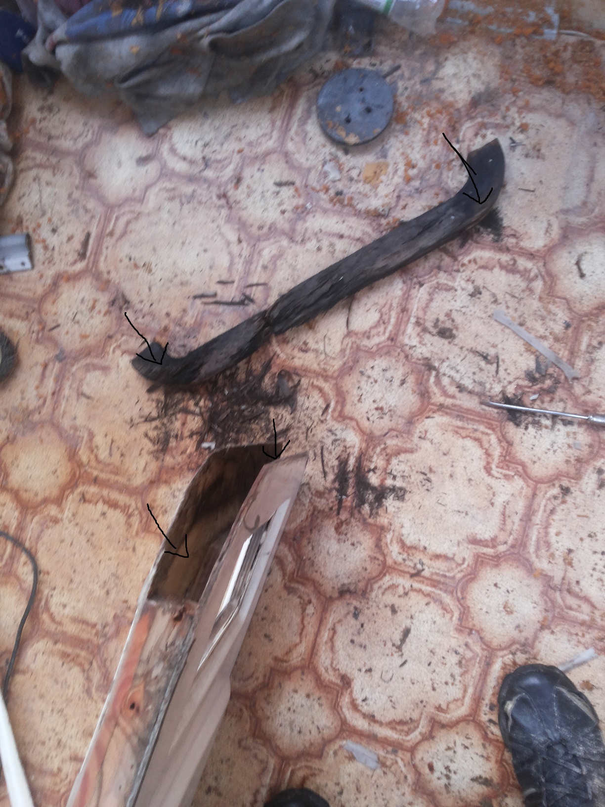

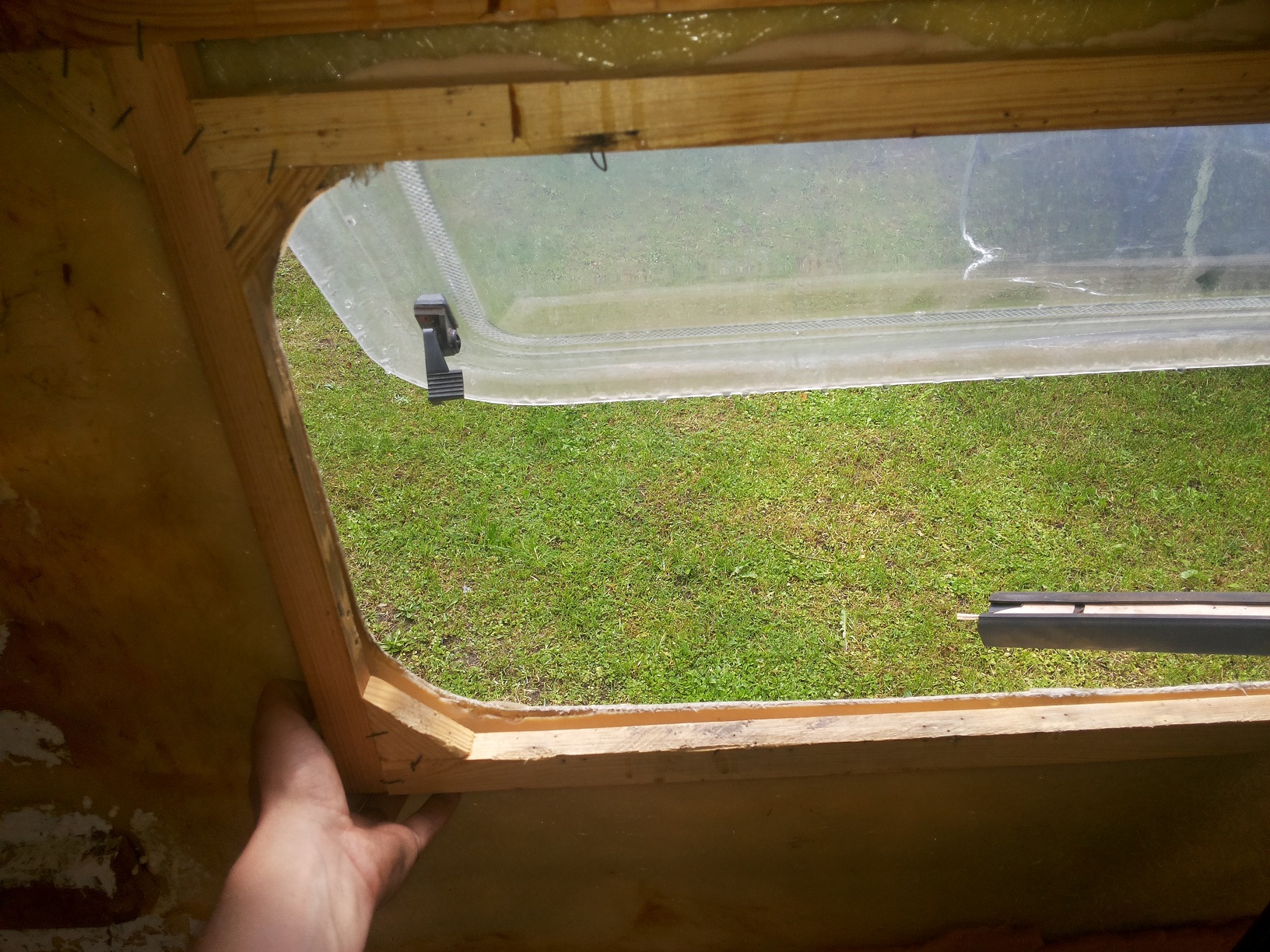

Ramy okienne w kilku miejscach puściły i trzeba będzie kleić.
Drzwi na dole próchno, ale nie problem, nowa deseczka dorobiona, zaimpregnować wkleić i będzie git, a może jeszcze by pianką wypełnić :roll: pustą przestrzeń w drzwiach.

Ja u siebie zrobiłem tulejki z rury wodnej stalowej pół cala. Śruby koniecznie wzmacnianie. Zwykłe maszynowe łamały się przy dokrecaniu.

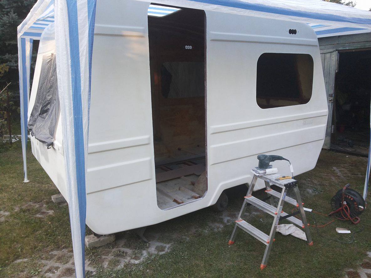

Obecnie jestem w trakcie malowania budy, używam do tego farby POLREN. Dach został już pomalowany pierwszą warstwą w zeszłym roku ze względu na to, że tam uzupełniałem ubytki żywicą i warstwa ogólna dachu była słaba. Trzyma się to nieźle po zimie wiec teraz zmatowić i kolejna warstwa na całą już budkę.

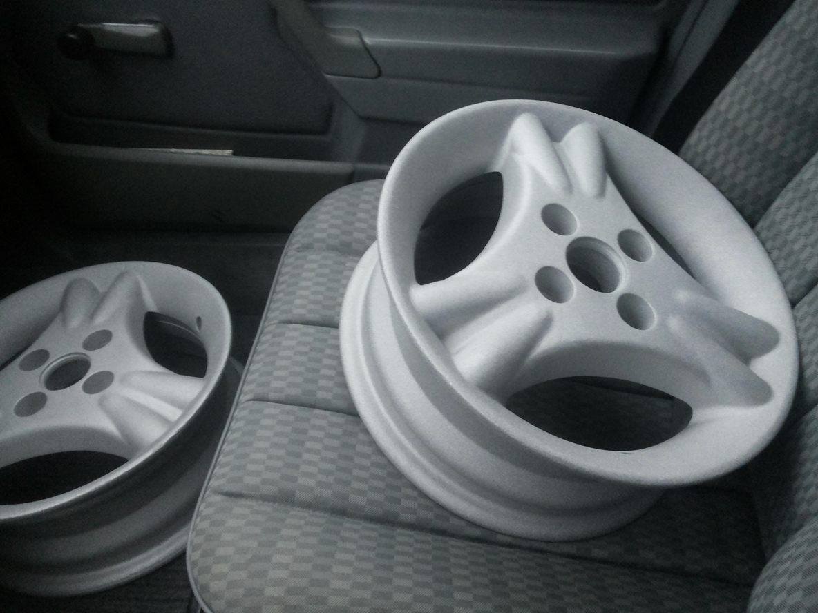

Felgi też dostaną drugie życie, przyjechały z piaskowania i czekają na swoją kolejkę do malowania. Powiem szczerze, że jeszcze ogrom pracy jest, chodzi mi o wyklejanie, okna, listwy, meble ale chciałbym przynajmniej do zlotu wyszykować budkę w stanie zamkniętym, najwyżej będę spać na podłodze :lol: Ale co tam, czas pokaże, mobilizacja jest.
Tylne otwory zostały zaszpachlowane, lampy będą nieco inaczej niż oryginał.
