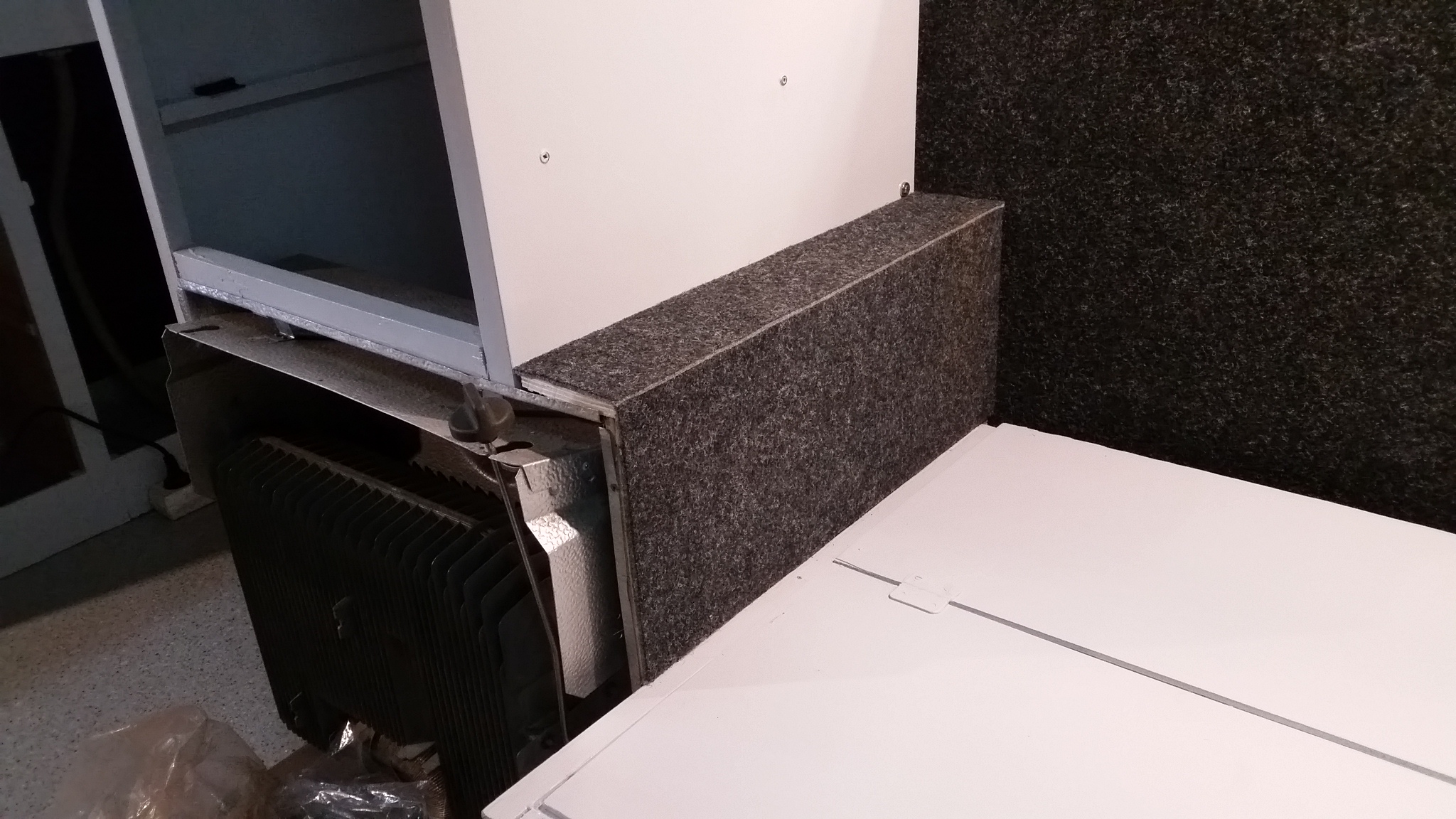

Kolejne prace w toku. Dzisiaj m.in. uzbrajanie klapy dachowej, montaż mebli wewnątrz cepki i zabudowa piecyka.
Moja wersja montażu piecyka Carver w wąskiej szafie "zapiekanki".

Czyli tym samym zmniejszyłeś łóżko? Nie myślałeś, aby jednocześnie powiększyć szafę po całości?

Postautor: darkus » niedziela, 26 mar 2017, 13:36
Zielony pisze:Czyli tym samym zmniejszyłeś łóżko? Nie myślałeś, aby jednocześnie powiększyć szafę po całości?
Musiałbym wtedy zrobić praktycznie nową szafę która wchodziłaby na okno. A zmniejszenie szerokości łóżka jest praktycznie niezauważalne. No i jest półeczka na telefon ;)

Postautor: Zielony » niedziela, 26 mar 2017, 14:14
Ah, okno. Już któryś raz mi w planach przeszkadza! :/
Mógłbyś zdradzić jaką szerokość i wysokość ma miejsce na piec? Chciałbym już na etapie robienia mebli (a nie posiadam pieca) uwzględnić przyszłościowe rozwiązania, czyli montaż pieca "gdzieś" (jak nie szafa, to zostanie mi szafka po drugiej stronie przyczepy). ;)
I pytanie do wszystkich: czy wszystkie piece mają takie same wymiary niezbędne do ich montażu?

Postautor: fortis » niedziela, 26 mar 2017, 16:08
obudowy pewnie mają lekko inne wymiary Truma/Carver.

Postautor: darkus » niedziela, 26 mar 2017, 19:11
Mój Carver 1800 ma 50 cm szerokości i 50 cm wysokości. Półeczka wyszła 9 cm. O tyle jest węższe łóżko. W planach mam wymianę materiału pokrowców i skrócenie materacy. Na razie wygląda to tak:

Postautor: stachu_gda » niedziela, 26 mar 2017, 21:25
Zielony pisze:Mógłbyś zdradzić jaką szerokość i wysokość ma miejsce na piec? Chciałbym już na etapie robienia mebli (a nie posiadam pieca) uwzględnić przyszłościowe rozwiązania, czyli montaż pieca "gdzieś"
Pamiętaj, aby uwzględnić takie "podpodłogowe" czynniki jak lokalizacja śrub mocujących budę z ramą, elementów ramy, najazdu, przetłoczenia podłogi pod spodem. Żeby potem nie było płaczu ;)

Postautor: darkus » niedziela, 26 mar 2017, 21:55
U mnie piecyk wpasował się idealnie bez żadnych dodatkowych wycinek. Ale było blisko ramy.
Remontujacym swoje cepki polecam wymianę uszczelek okien otwieranych. Ja na starych nie mogłem okien domknąć, takie były twarde i sztywne. Nowe są mięciutkie i idealnie dopasowują się do okna zapewniając odpowiednią szczelność. Ale montaż klina uszczelki różowy już nie był. Potrzeba było dużo melisy.

Postautor: Murano » poniedziałek, 10 kwie 2017, 07:33
darkus pisze:Mój Carver 1800 ma 50 cm szerokości i 50 cm wysokości. Półeczka wyszła 9 cm. O tyle jest węższe łóżko. W planach mam wymianę materiału pokrowców i skrócenie materacy. Na razie wygląda to tak:
A nie jest to za blisko materacy?
Fiacior'75 ma półeczkę ale w drugą stronę, przy drzwiach. Nie ma wtedy straty na łóżku i chyba trochę dalej od materacy.

Postautor: stachu_gda » poniedziałek, 10 kwie 2017, 07:39
Murano pisze:
Ja też tak mam jak Fiacior, ale lodówka wtedy się do końca nie otwiera :) Co w przypadku Polara jest mocno wkurzające, bo nie widać czy płomień zaskoczył w okienku rewizyjnym.
Niemniej jednak, dzisiaj też zwęziłbym przejście a wyrko zostawił odpowiedniej szerokości.

Postautor: Fiacior75 » poniedziałek, 10 kwie 2017, 07:44
stachu_gda pisze:
Murano pisze:
Eeeee Lodówka ci się nie otwiera??? U mnie się chyba otwiera całkowicie aż normalnie pójde zaglądnąć do zapiekanki :)

Postautor: Murano » poniedziałek, 10 kwie 2017, 07:46
No bo trochę blisko te pokrętła i w ogóle...
Ale to tylko moje zdanie. Nie mam trumy i się wtrącam :-)
Zrobiłeś jak uwazałeś za słuszne. Oby się sprawdziło.
