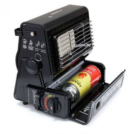

Witajcie. Dopiero się urządzam i koszty remontu mnie trochę przerosło ale już na wykończeniu na lato będzie:) I na ogrzewanie w tym roku nie mam kasy. Myślałem o czymś takim... Ktjakieś opinnie?oś testował stesował

To spala tlen z atmosfery więc nie jest to najszcześliwszy pomysł do przyczepy.

Tylko pamiętaj że będziesz "mieszkał " ze spalinami z tego piecyka, ja bym się czymś takim w budce nie grzał.

Re: Ogrzewanie dla początkujących po taniości.
1.Spaliny
2.Jaka wydajność
3.Jeżeli mała wydajność to nie ogrzejesz a jeśli duża to do tego karton kartuszy.
Tytul wątku powinien brzmieć "Ogrzewanie dla kończacych... przygodę z karawaningiem"
Jeżeli przy tym pójdziesz spać, prawdopodobnie wystarczy jeden.
Stanowczo odradzam używanie tego ogrzewania w zamknietej przyczepie ze względu na bardzo wysokie prawdopodobieństwo zaczadzenia. Zdrowiej będzie zaiwestować w ciepły śpiwór.
									tantalos pisze:do tego karton kartuszy.

CornBlumenBlau pisze:Stanowczo odradzam... Zdrowiej będzie zaiwestować w ciepły śpiwór.
Najrozsądniejsza dzisiaj rada.
Odpuść na razie ogrzewanie. Nazbieraj kasy i kup sprawdzoną trumę.

O, bardzo dobry przykład zatrucia czadem załogi Naal.
Tu był co prawda problem z odprowadzaniem spalin, nie było dodatkowego spalania tlenu bezpośrednio z przyczepy, jak w wypadku powyższego ogrzewania.
Na szczęście dobrze się skończyło.

Podstawowe pytanie, to czy będziesz jeździł na zorganizowane kempingi czy na dziko? Jeżeli na kempingi to wystarczy Ci zwykły grzejnik konwektorowy, jeżeli na "dziko" to jak koledzy radzili zbierz kasę i kup trumę, a tego wynalazku nie kupuj dla własnego bezpieczeństwa.

Jak juz chcesz tanim kosztem sie ogrzac w przyczepie to lepiej wziac farelke albo jakis grzejniczek elektryczny

Piecyk pokazany na zdjęciu posiadam i czasem używałam go w przyczepie ale  TYLKO w dzień, gdy nikt nie spał  i TYLKO przy całkowicie otwartych drzwiach.
MIMO otwartych na oścież drzwi szybko się nagrzewało małe wnętrze zapiekanki i atmosfera szybko robiła się przyjemna w zimną pogodę.
Od zeszłego sezonu mam trumę, więc ten piecyk jest używany w otwartym przedsionku.

Naprawdę taka mała popierdółka jest w stanie ogrzać otwarty przedsionek?
Jeżdżę z dostawami po hurtowniach i niektórzy ogrzewają pomieszczenia takimi piecami ale na butle 11kg. Po wejściu od razu uderza człowieka smród gazu. Zdecydowanie odradzam.

Tak, niby popierdółka ale ciepełko daje przyjemne. Może dlatego, że małe nie śmierdzi gazem, bo moc mniejsza.
Piecyka używałam np. w chłodny poranek, by spokojnie się ubrać, bez tego nieprzyjemnego uczucia zimna. Również w ciągu dnia, gdy chciało się posiedzieć w przyczepie. A potem przyszła epoka trumy i jest luksus
