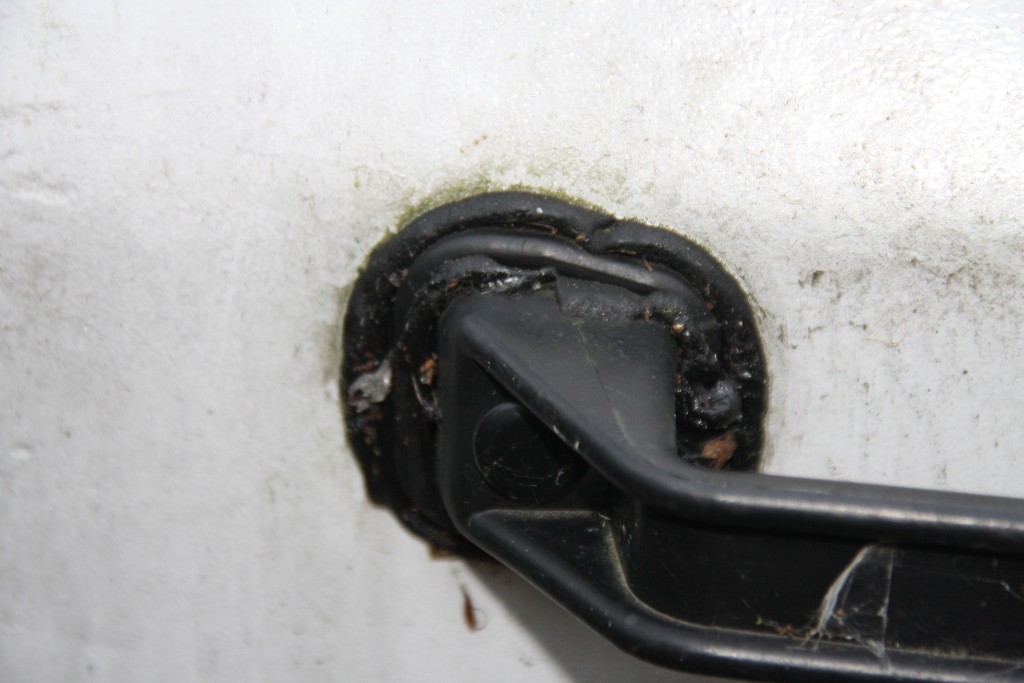

No właśnie ja za bardzo tego butylu nie czaję. Więc proszę o oświecenie.
Kupiłem taśmę butylową rok temu. Bardzo mi się podoba jej konsystencja - to taki pasek plasteliny.
Uszczelnia to raczej dobrze, tylko że jak na mój gust wygląda słabo.
Poniżej fota nowych uchwytów manewrowych które zamontowałem w zeszłym roku. Butyl (jako że właśnie ma konsystencję plasteliny) "wypłynął" spod stopek uchwytów, gdy te zostały dociśnięte do laminatu. W przypadku czarnych uchwytów to jeszcze jakoś ujdzie, ale gdyby były białe?
Zeskrobanie zaś tego nadmiaru to siermięga. Jak wy to robicie? Zeskrobujecie ten nadmiar?
tomcat, stachu_gda, a czy wam ten butyl właśnie nie wyłazi spod listwy, zwłaszcza w miejscach gdzie listwa jest bardziej dociśnięta (czyli w okolicach wkrętów mocujących listwę do budki)?

Jaki to jest problem odciąć naokoło nożykiem do tapet nadmiar i usunąć??

Tak, rzeczywiście. Teraz jak czytam swój post to wygląda na to jakbym sobie jakiś dziwny problem wymyślił.
Kurcze nie pamiętam dlaczego to nie było takie proste jak piszesz. Pamiętam tylko że próbowałem i że nie byłem zbyt zadowolony ze swojego dzieła.
Pewnie do tego się źle zabrałem.
No dobra, to jak wy to robicie. Właśnie nożykiem i już?

U mnie trochę miejscami się wycisnal ale nie przeszkadza mi to zbytnio więc nie próbowałem nadmiaru usuwać.
Jedynie z początkowego białego zmienił kolor na jasno szary.

Nożykiem, ze szpiczastym ostrzem ale nie za ostrym. Delikatnie po laminacie, nie podważaj czy coś bo tylko rozsmarujesz. A z krótkich odcinków - paznokciem ;)
Normalne że Ci wychodzi - znaczy że się ładnie ułożył i wypełnił wewnątrz miejsce. Wyjdzie kilka razy jeszcze jak przytniesz, w szczególności jak przyczepa postoi na wiosennym słońcu i się nagrzeje. Nie przejmowałbym się.

Tak, chyba o to chodziło, że mi się to właśnie mazało i dałem spokój, w postanowieniu że najpierw się poradzę zanim coś z tym zrobię. I tak minęło ponad rok od tego postanowienia ;-)

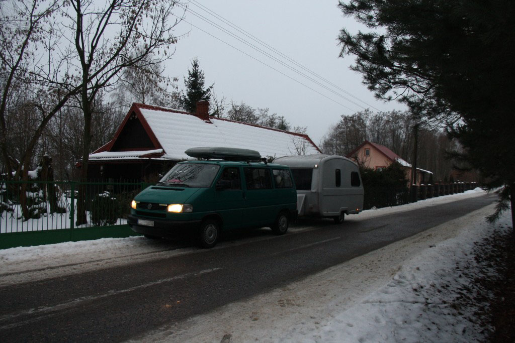

Skoro grzesiek0 napisał takie piękne pożegnanie swojej przyczepki (http://fanklub-niewiadowek.com/forum/vi ... 00#p110900) to czuję się w obowiązku ją przywitać tymi kilkoma fotami.
A więc mamy swoją 132!
