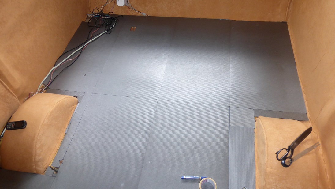

Podłoga skończona. Zostało ułożone ocieplenie z takich płyt jak na zdjęciu, przyklejonych na taśmę dwustronną do podłogi. Nie wiem jak się nazywają ale są ciepłe i na tyle twarde, że chodzenie po nich nie powoduje wygniatania się. Grubość to około 4-5mm. Jedna paczka tego towaru starczyła w sam raz na eNkę. Na to ułożyłem nową wykładzinę również przyklejając ją na taśmę. Miałem trochę obawy, że podłoga podniesie się za bardzo ale jest OK, szafa weszła normalnie na miejsce tylko lekko dotyka do sufitu, przy progu też nie jest za wysoko. Po podłodze chodzi się normalnie, nie czuć żadnego uginania się czy czegoś takiego.

RAFALSKI pisze:Podłoga skończona. Zostało ułożone ocieplenie z takich płyt jak na zdjęciu, przyklejonych na taśmę dwustronną do podłogi. Nie wiem jak się nazywają ale są ciepłe i na tyle twarde, że chodzenie po nich nie powoduje wygniatania się
a to nie jest przypadkiem styropian ekstrudowany (tzw. styrodur)?

Nie, to jest coś innego. W dotyku jak pianka i jest dość kruche. Znajdziesz w markecie w dziale "podłogowym".

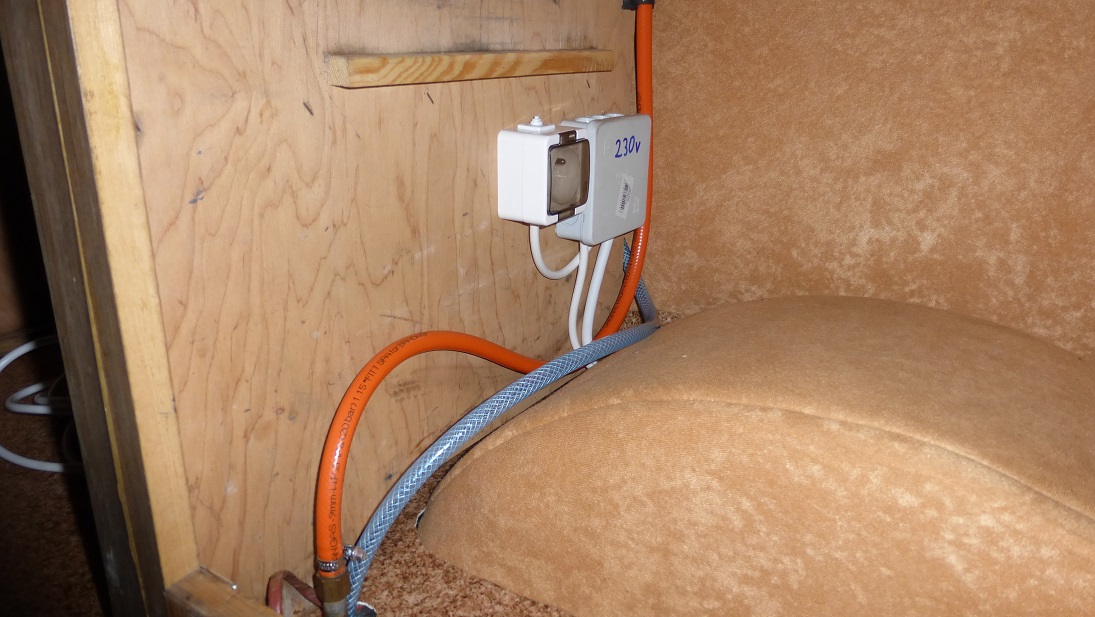

W zeszłym tygodniu od nowa zrobiłem elektrykę. Tak jak wcześniej pisałem, założyłem nowe gniazdo przyłączeniowe 230V do którego dokupiłem przewód 3x2,5mm, długości 50m. Pod kanapą zrobiłem swego rodzaju tablicę do której zamontowane są: wyłącznik nadprądowy 10A, zasilacz 12V, puszki rozdzielające oddzielnie dla 230V i 12V, przekaźnik przełączający źródła zasilania 12V, przekaźnik pompki wody, płytki odgałęźne do połączenia przewodu wtyczki 13pin z instalacją oświetleniową przyczepy. Powstała w ten sposób przegroda oddziela część bagażową od elektrycznej.
Przekaźnik przełączający jest podłączony w znany z forum sposób - po podłączeniu przyczepy do 230V przełącza zasilanie z auta/akumulatora w kufrze na zasilacz 12V.
Przewód 3x2,5mm idzie od gniazda do bezpiecznika i do puszek. Dalej do poszczególnych gniazdek położyłem 3x1,5mm. Gniazda oczywiście z bolcem.
Wodę podłączyłem za pomocą zbrojonego węża igielitowego. Do tego nowa pompka i zaworek zwrotny. Trzeba było przerobić odpływ ze zlewu bo kolidował z lodówką. Na szybko zrobiłem go z plastikowej rurki pół cala i kolanek. Wydawało się, że jest szczelny ale na zapas skleiłem części poxipolem. Podczas wyjazdu odpływ nie zatkał się ani razu ani nie przeciekał więc zostanie tak jak jest. Lodówka ma swoje gniazdo w szafce kuchennej.
Gaz podłączyłem nowym przewodem i reduktorem. Do tego butla 3kg z epoki, którą przemalowałem i oddałem do legalizacji. Nalepka już jest, 10 lat można używać bez stresu.

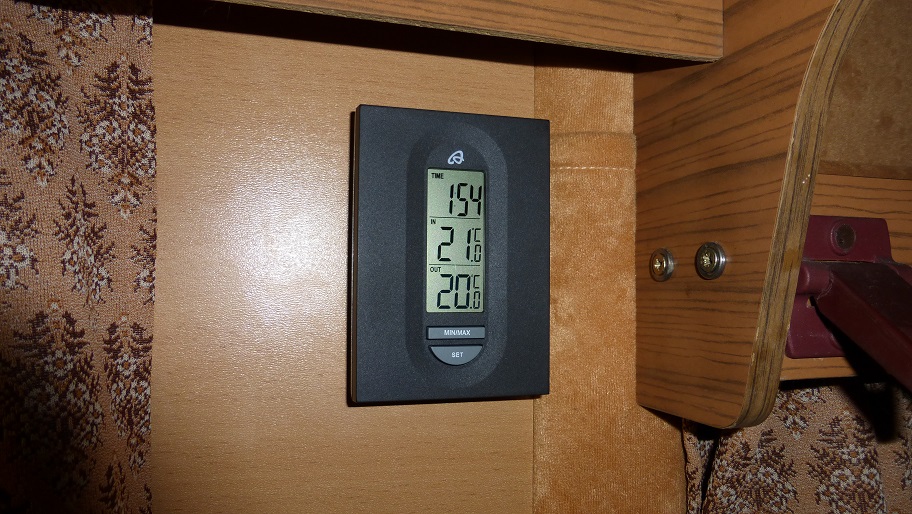

Na płycie okiennej, na prawo od okna kuchennego założyłem na stałe kupiony w Lidlu termometr elektroniczny. Fajny sprzęcik, pokazuje bieżącą temperaturę wewnątrz i na zewnątrz i zapamiętuje najmniejsze i największe ich dobowe wartości. Trochę zabawy było z przeciągnięciem cieniutkiego przewodu czujnika zewnętrznego pod przyczepę ale dało radę. Przepuściłem go za szafką kuchenną i przez otwór w podłodze którym idzie rurka gazu.

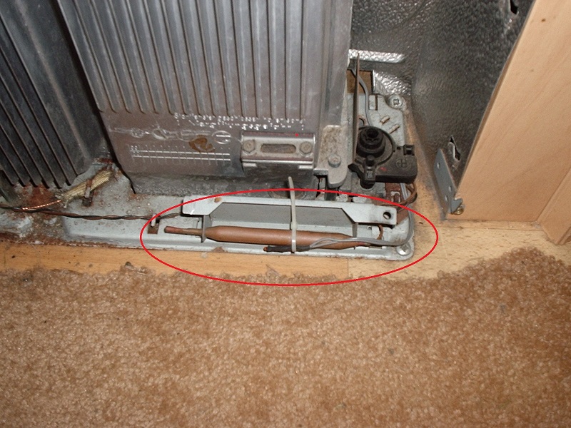

Pozostaje jeszcze sprawa kapilary czy jak ją tam zwał, tego miedzianego, walcowatego elementu na cieniutkiej rureczce który robi niby za termostat. Według instrukcji ta część ma się znaleźć od frontu pieca więc trzeba ją przełożyć na drugą stronę. Jak będzie z tyłu pieca nie będzie działać prawidłowo. Jak obracałeś piec nie zwracałeś na to uwagi?
Obawiam się wyginania tej rureczki bo wygląda na delikatną, może odezwie się ktoś kto ją przeginał na drugą stronę zaworu.
Nie właziłem jeszcze pod przyczepę bo zimno jak cholera i ciekawy jestem czy w eNce trzeba piec montować zaworem z lewej strony bo np. coś tam przeszkadza, czy jest to obojętne.
Edit:
Chodzi mi o tą część, zdjęcie z neta przykładowe:
