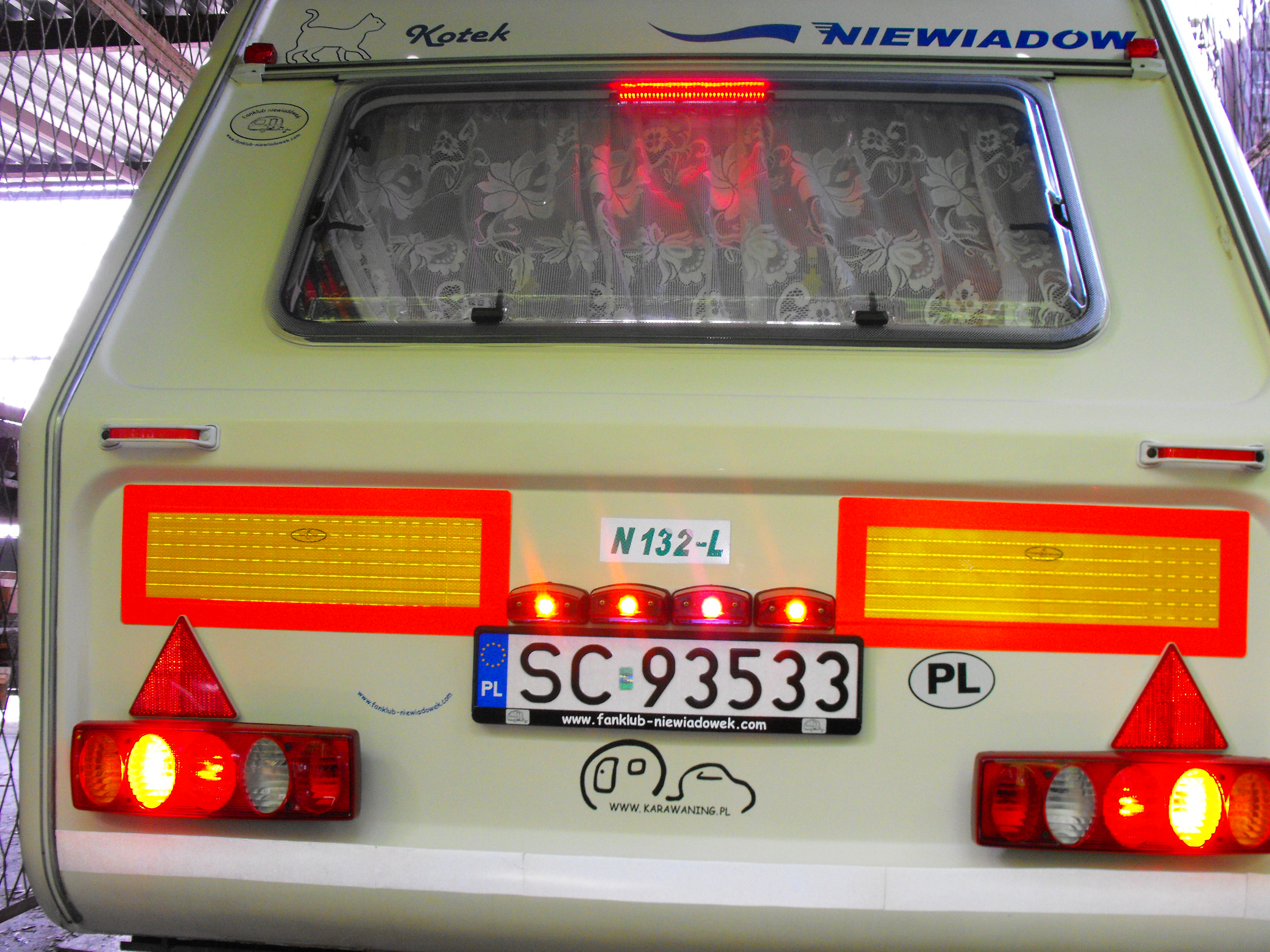

Trzeci STOP zamontowałem za tylną szybą u góry a przewód zasilający poprowadzony za tapicerką.

Ja mam tak jak kolega Kotek, za szybą. Jest dobrze widoczny i co ważne, umieszczony wysoko.

kotek pisze:Trzeci STOP zamontowałem za tylną szybą u góry a przewód zasilający poprowadzony za tapicerką.
Fakt faktem trudno nie zauważyć takiej choinki przed sobą nocą.
Bezpieczeństwo przede wszystkim.
Dobry pomysł. Że też na niego nie wpadłem.
Ma tę dodatkową zaletę że widzisz w lusterku czy ci działają stopy - najważniejsze z tylnych świateł.
Przy okazji przerobię.

Ma też zasadniczą wadę. Światła to element drogowy przyczepy, a nie mieszkalny. Dlatego ja bym nie chciał mieć światła wiszącego w oknie. Mam natomiast montowane na zewnątrz.

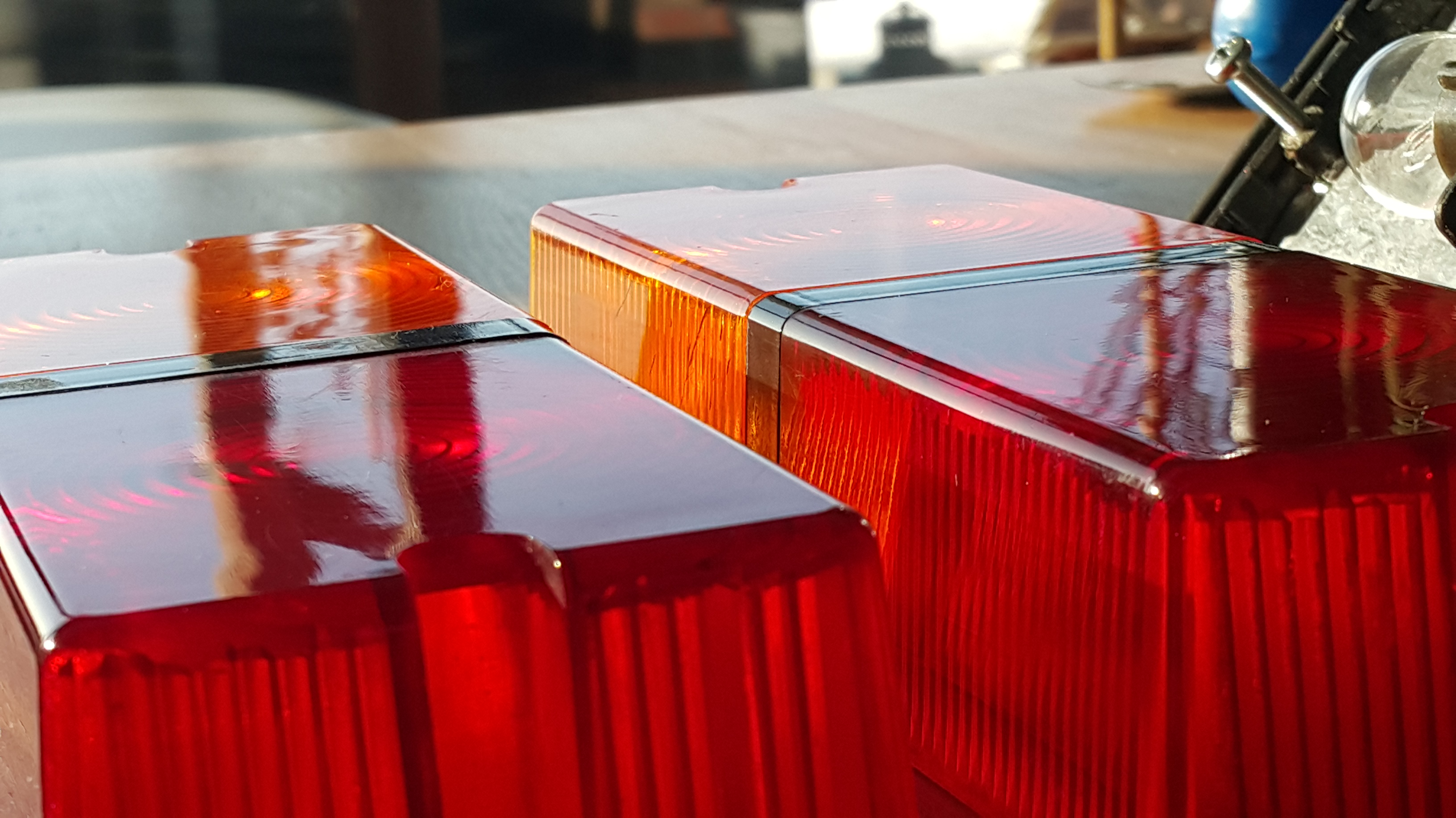

Ja jak zobaczylem jak swieca moje lampy po 20 latach nieużywania przyczepy to sam bym sie do ruchu drogowego nie dopuscil :) Chcialem jednak zachowac oryginalne lampy. Tak mi wyszlo odnawianie:
Klosze po wypolerowaniu
Odblysniki :)

wiktorokonski pisze:Ja jak zobaczylem jak swieca moje lampy po 20 latach nieużywania przyczepy to sam bym sie do ruchu drogowego nie dopuscil :) Chcialem jednak zachowac oryginalne lampy. Tak mi wyszlo odnawianie:
Świetny efekt, wyglądają jak nowe.

Dużo pracy kosztowało odnowienie takich lamp? Jak to robiłeś?
