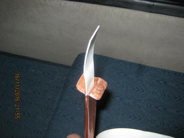

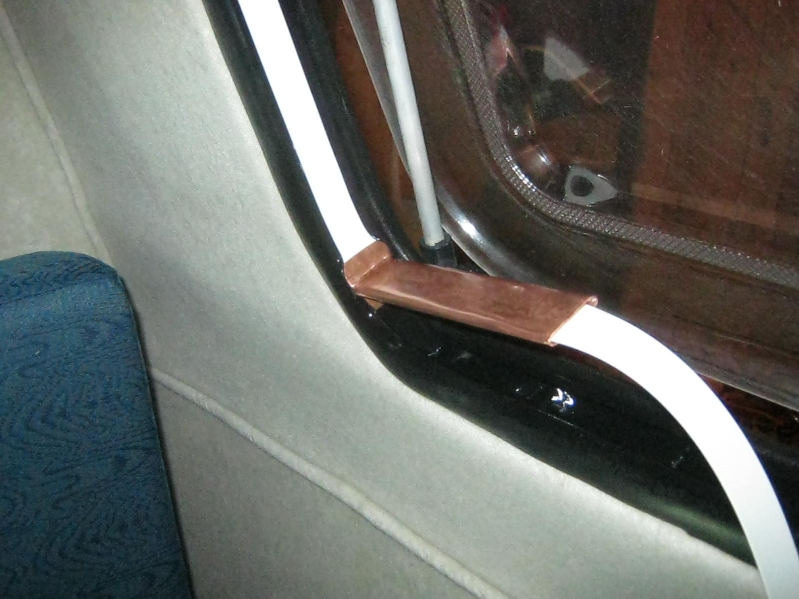

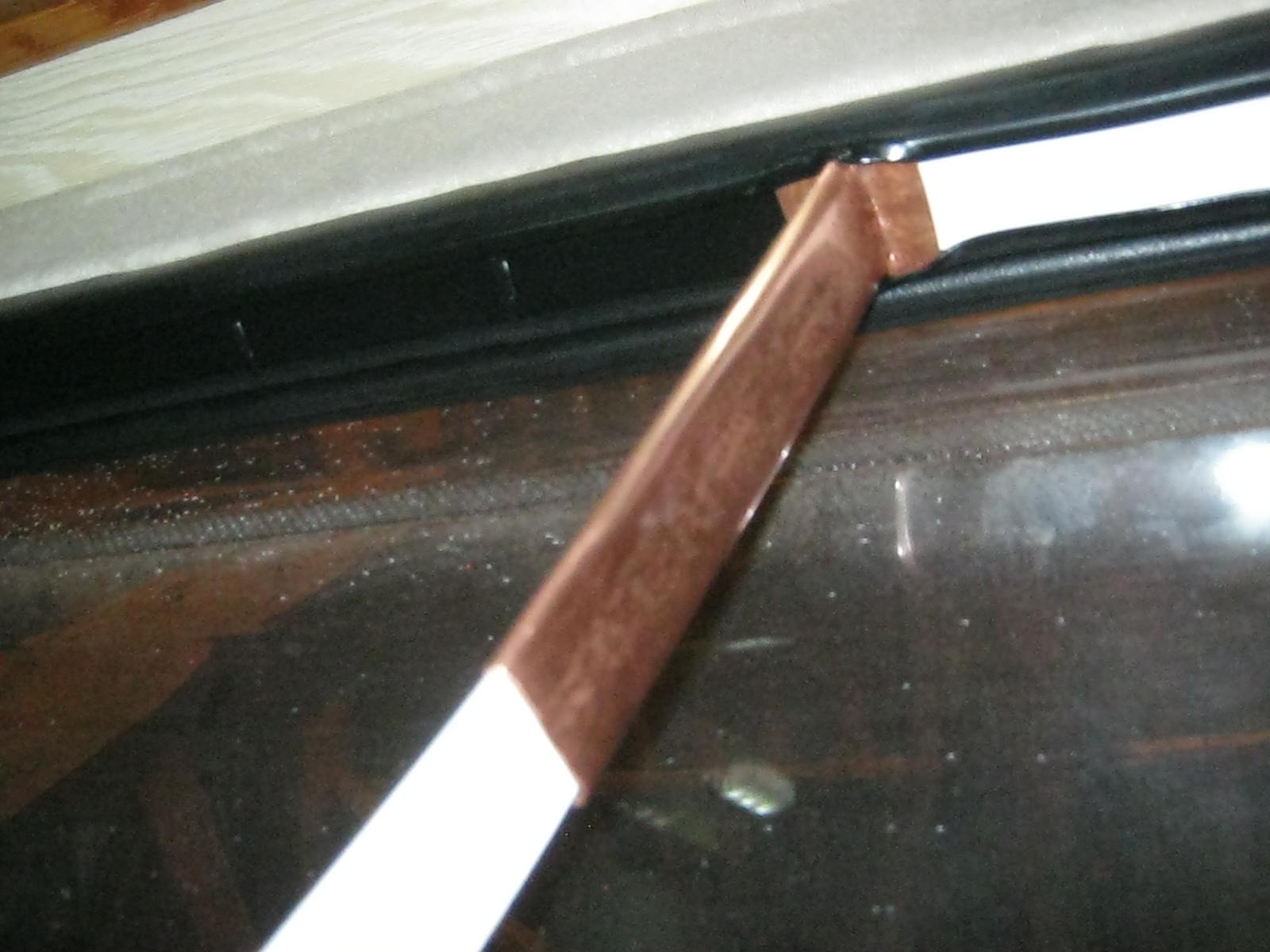

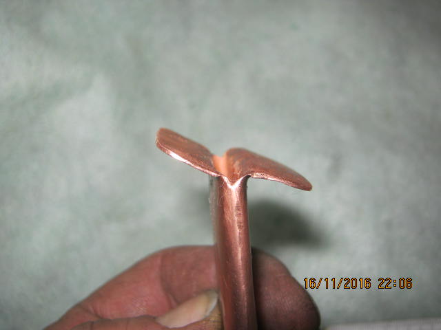

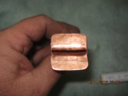

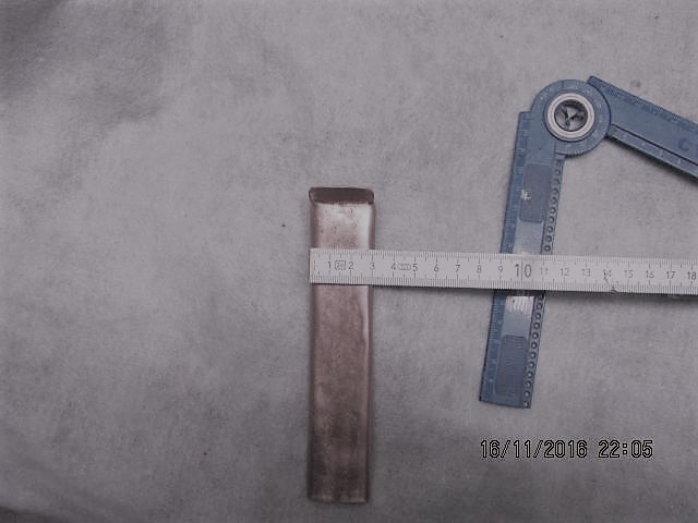

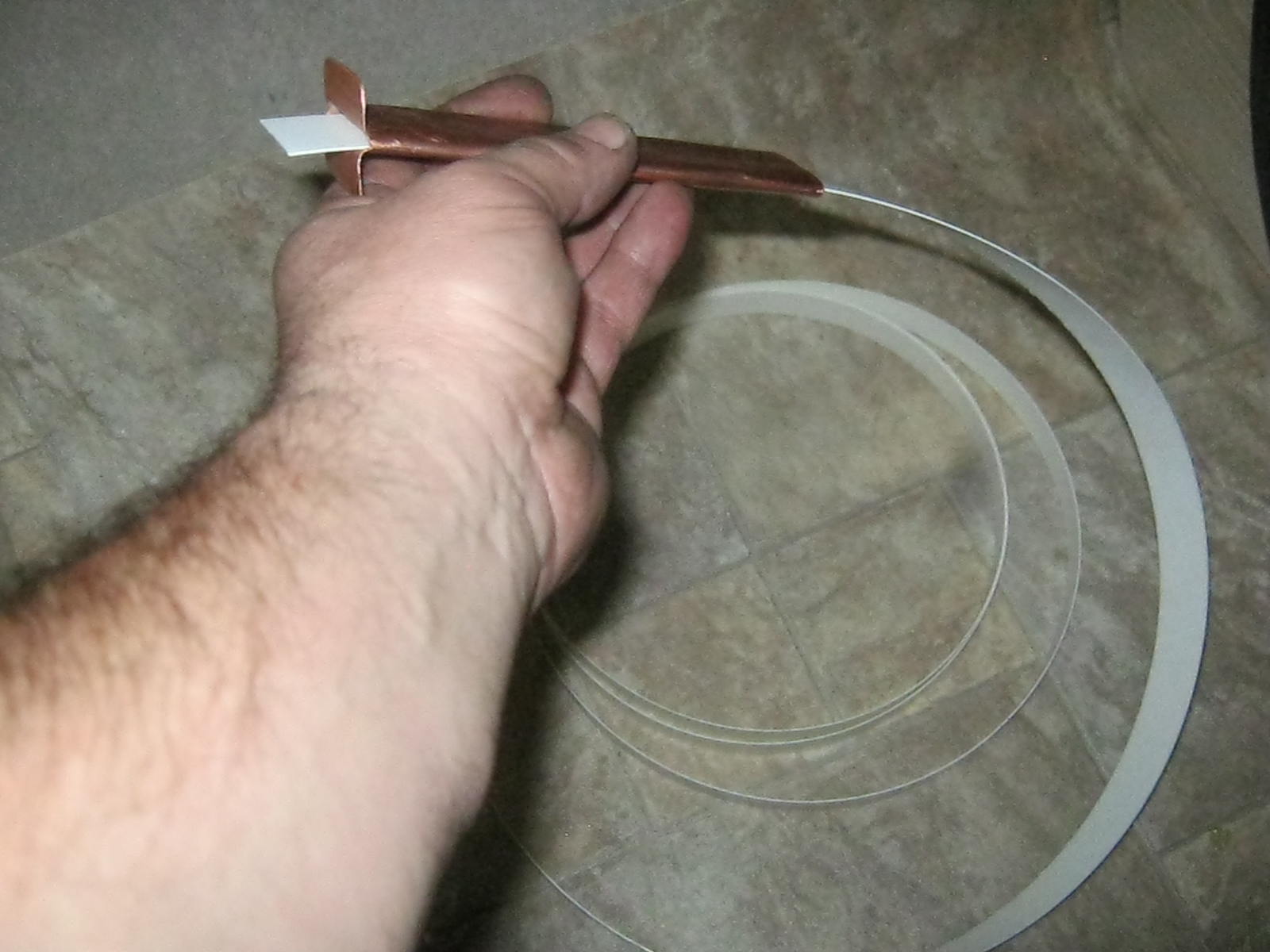

Stachu i Admin kazali przyleźć tu i nabazgrolić to przylazłem :mrgreen: :lol: .Otóż przyrząd jest prosty ja wykonałem go z rurki miedziane j fi 22 o długości 17 cm może być trochę krótsza jak komu pasuje, ma wystawać poza dłoń żeby klin swobodnie się przesuwał ,skrzydełka powinny mieć długośćdo 1.5cm prowadzące i 1cm tylne,kąt nachylenia piórek to 40-45stopni według uznania a szerokość przyrządu to sama wyjdzie po sklepaniu rurki ale jest to 3cm,chyba że ktoś będzie miał inną rurkę fi 22 np trochę węższą :lol: .

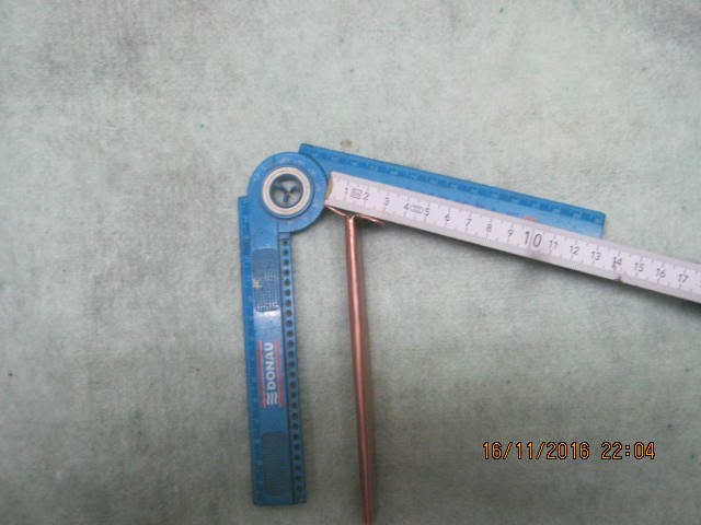

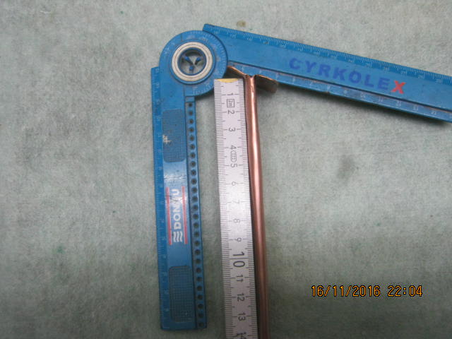

Tu parę wymiarów na foto

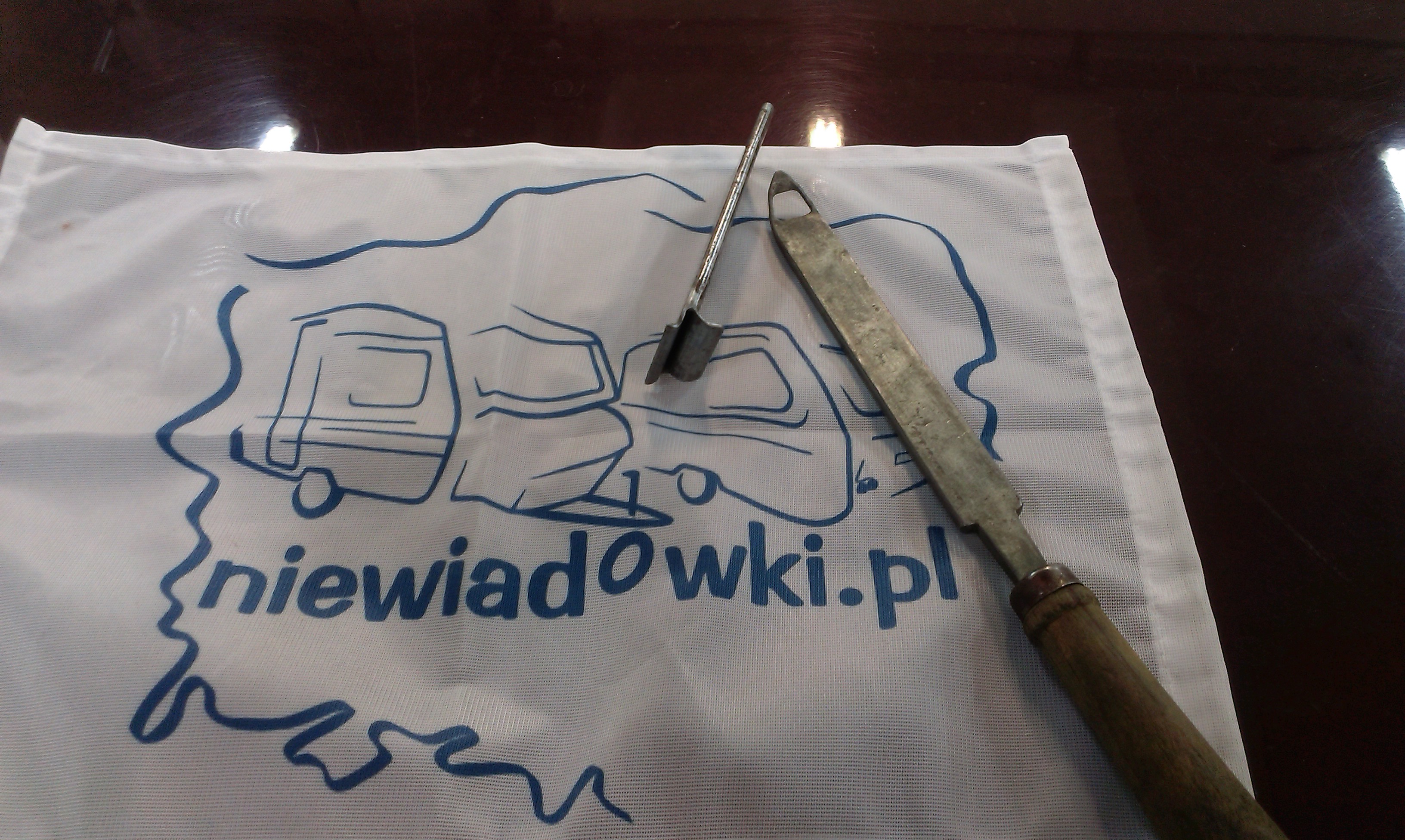

Dodam od siebie że jestem w posiadaniu takich przyrządów, dzięki uprzejmości Mieczysława który pracował w Niewiadowie ładnych pare lat.
Na forum niewiadowki.pl dostępny jest od dwóch lat a inżynierowie w Niewiadowie używają już ze 30 lat patent odpada :lol: :lol: :lol: :lol: :lol:
