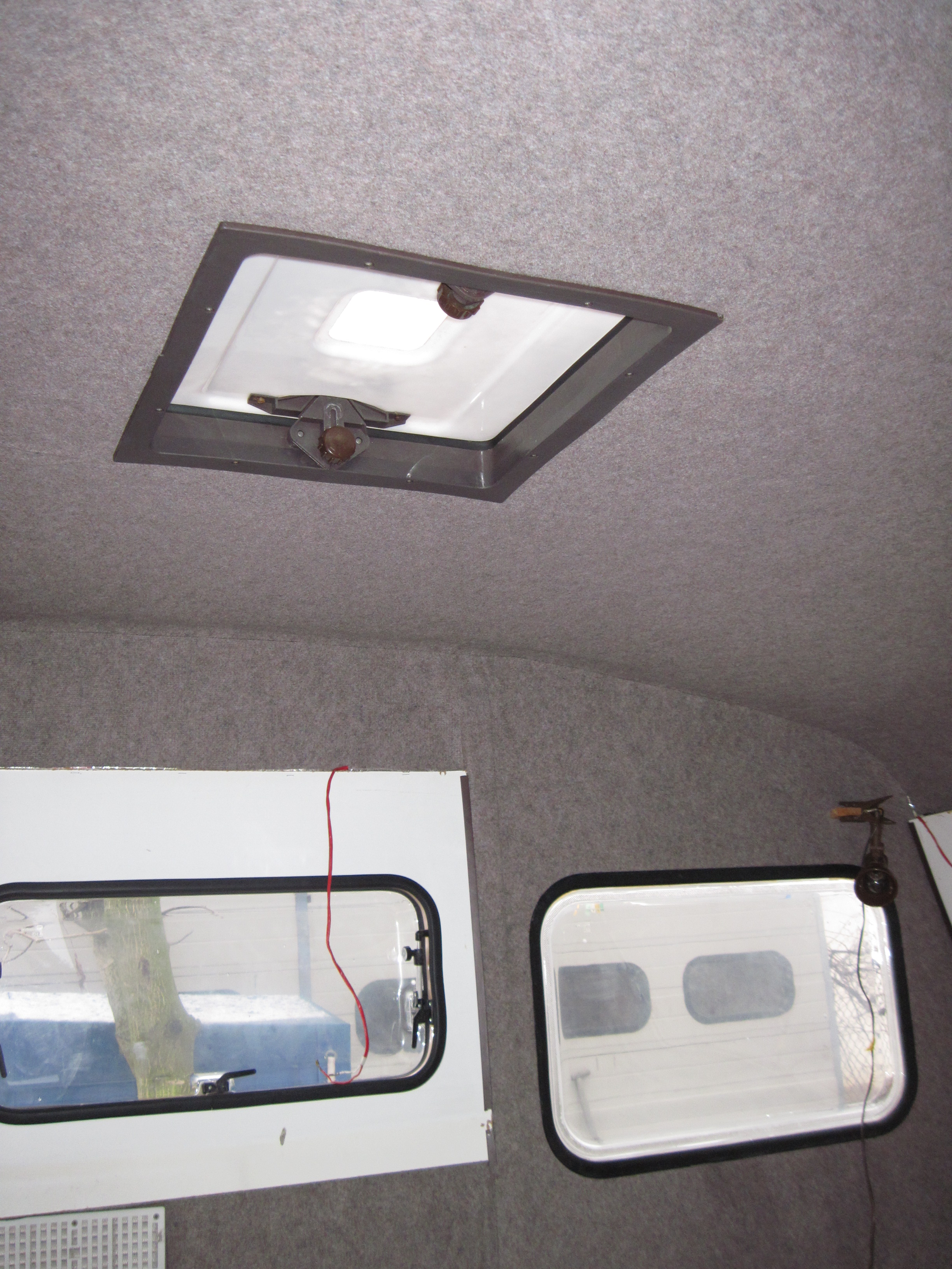

Etap, wyklejania ekranów i tapicerki zakończony, zużyłem:
1. ekran-pianka 17m x1,2m i trochę jeszcze pozostało;
2. tapicerka remontowa, z zakupionego 4m x 7m pozostało jeszcze na tyle że można by wykleić spokojnie drzwi i płyty przyokienne ale tego na razie nie robię
3. klej Bonaterm AS 10l = 8kg.
4. Aceton 0,5l - głównie używany do mycia rąk i powierzchni gdzie nie powinien się znaleźć
