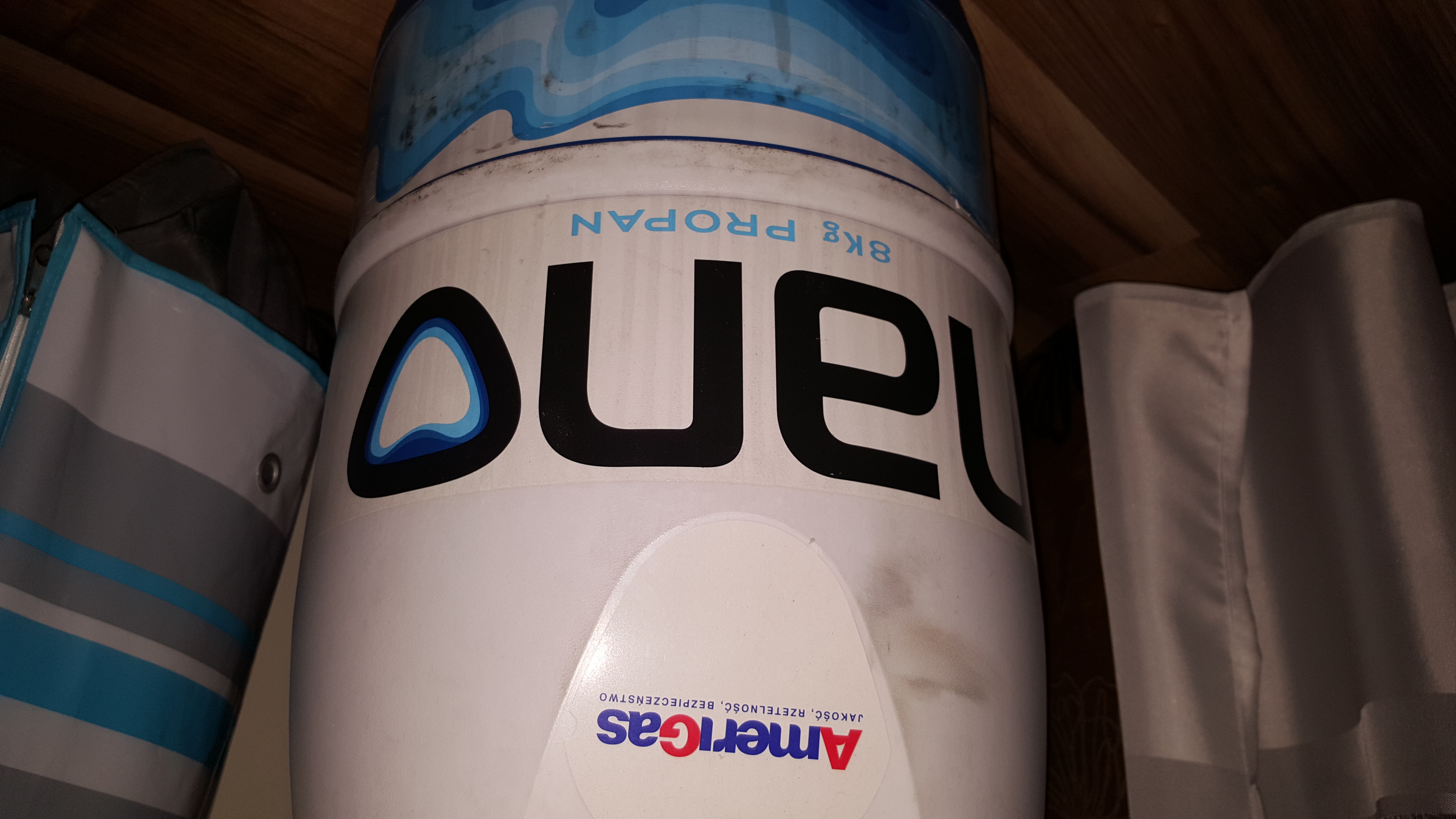

Wczoraj odebrałem swoją nową AmeriGas Nano, dzisiaj ją zamontowałem i przyznam, że jestem zachwycony. Leciutka i idealnie mieści mi się tam gdzie z standardową stałówką był kłopot.

Ile mieści kg ta noano i jaką ma tarę.Zdradź tajemnicę.
Posty: 2107
Re: Wszyszcy mają Trumę (albo traumę), mam i ja
Postautor: piotr05 » środa, 2 lis 2016, 21:04
8 kg gazu plus 6kg butla

Dokładnie. Czyli w sumie 14 kg, a sama stalówka to coś koło 11 kg + 11 kg gazu to może nie tragicznie dużo ale jak ma się tak ciasno jak ja i trochę trzeba powalczyć żeby ją tam upchnąć to te parę kg robi różnicę. W sumie z nano nie trzeba walczyć, bo ona tam pasuje jak ulał.

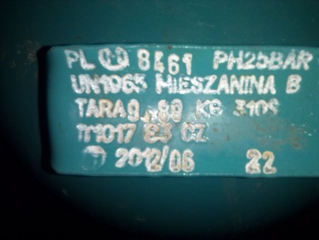

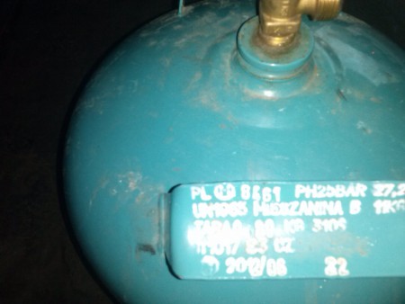

Stalowe też ważą 8-9kg
+11kg gazu takie bez kołnierza.

Przewagą jest czysty propan, który daje możliwość wyjazdu nawet w mrozy. Ja będę używał raczej zamiennie czyli latem zwykłej jedenastki, a wczesną wiosną i jesienią nano. Wszystko przez to, że u mnie jedenastka z kołnierzem nie wchodzi, a propan w "gazach technicznych" na wsi dostępny jest tylko w takich butlach.

jacek pisze:Stalowe też ważą 8-9kg
Butla stalowa waży więcej niż piszesz (nie pamiętam dokładnie ale sprawdzałem). Przy ustalaniu prawidłowego nacisku na hak to ma znaczenie, nie mówiąc o tym że większość przyczepek jest przeciążonych i warto sobie te kilka kilo odebrać.
Poza tym jest propan, tak jak pisał Reflexes.

Patrzaj Stachu tak na szybko co miałem pod ręką.Najmniejsza waga to 8.5kg takie udało mi się obracać

Stalowa butla z kołnierzem pusta waży około 10kg. Nie ma też problemu z zamówieniem czystego propanu w standardowej 11- kilówce (przynajmniej w Sieradzu).
Kosztuje ciut wiecej, a gazu nabijają max 10 kg ze względu na wyższe ciśnienie propanu. Propan pali się super, daje czadu, ale doszedłem do wniosku, że szybciej się kończy nawet latem.
Dlatego w cieplejszym sezonie lepiej używać mieszanki propan-butan, a propan tylko gdy temperatura bliska 0°C i poniżej.
