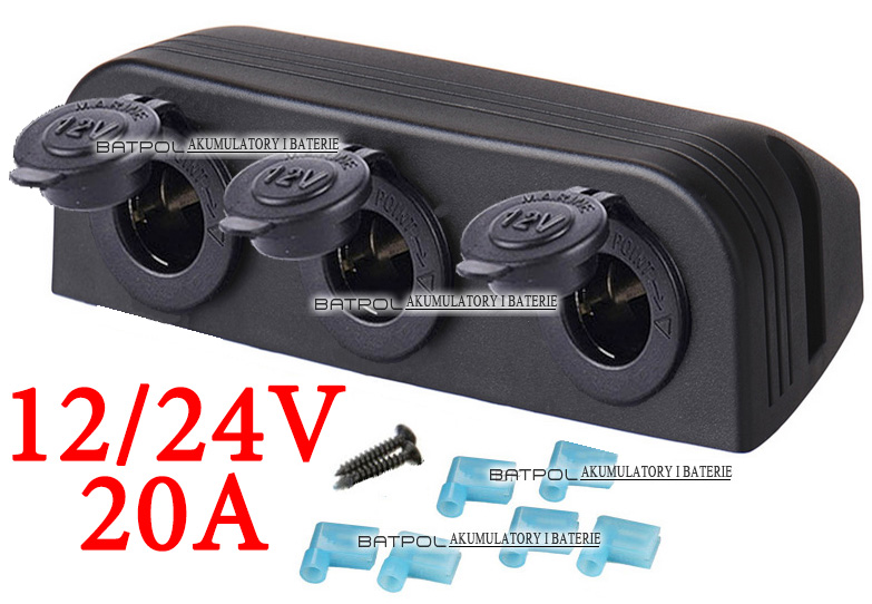

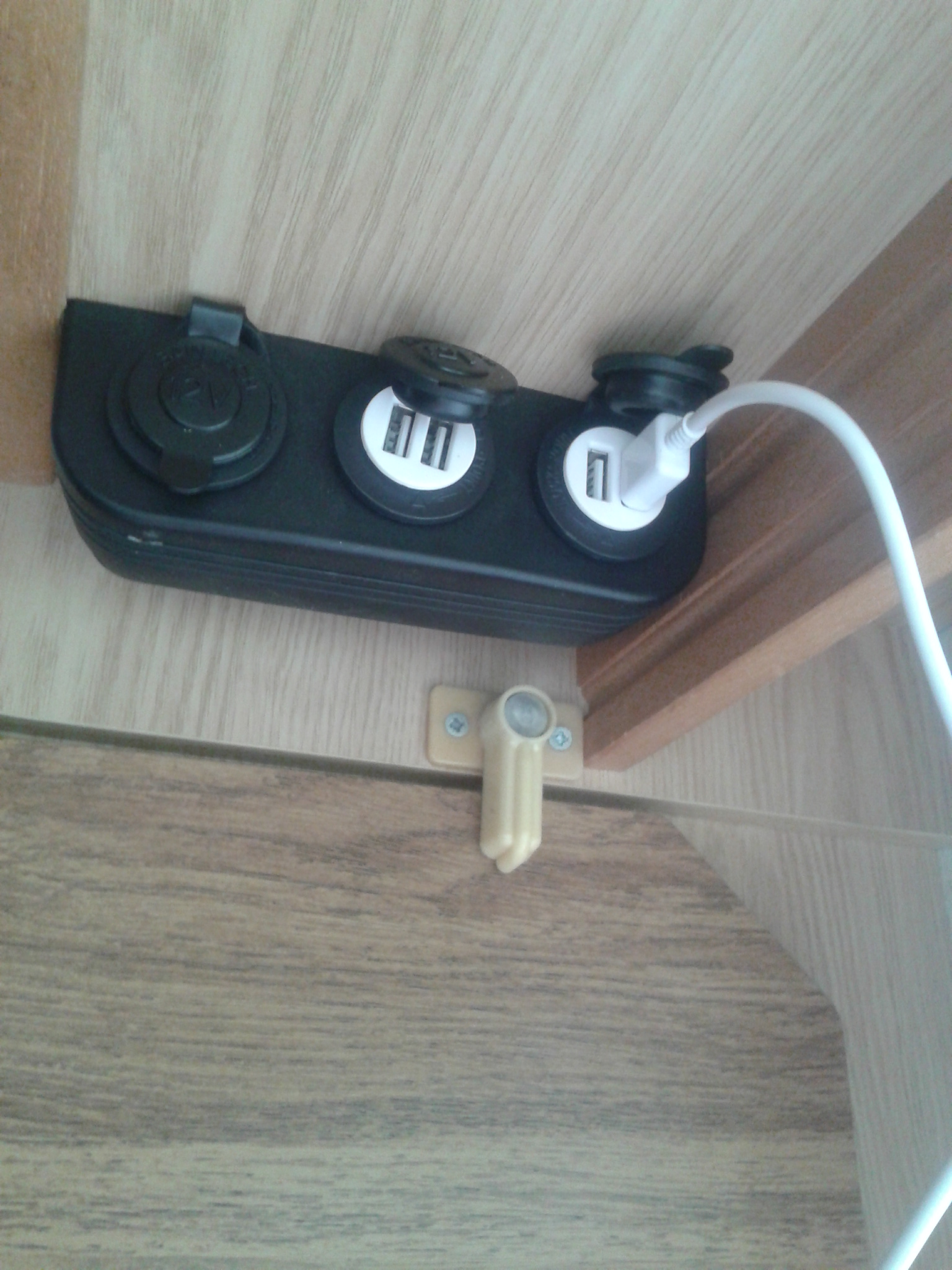

Skoro solar znowu działa to trzeb było w końcu uporządkować drugi koniec instalacji. 2 lata miałem gniazdo zapalniczkowe wiszące na kabelkach, aż w końcu znalazłem na necie fajny patent, który eliminuje konieczność wiercenia dziur w meblach pod gniazda 12V.
Patent prosty i skuteczny. Dziurka pod przewód, 2 wkręty i po robocie.
Ponieważ prąd służy nam głównie do ładowania telefonów, tabletów i sprzętu foto/wideo to do kompletu dwie ładowarki na 4 kabelki micro usb, bo tak się składa, że cały ten sprzęt ładowany jest właśnie przez kable usb. Dodatkowo od dawna leży przetwornica jakby zaszła konieczność naładowania laptopa ale od kiedy dzieciernia ma swoje tablety to taka konieczność zdarza się raczej rzadko, bo my ogarniamy wszystko na telefonach.

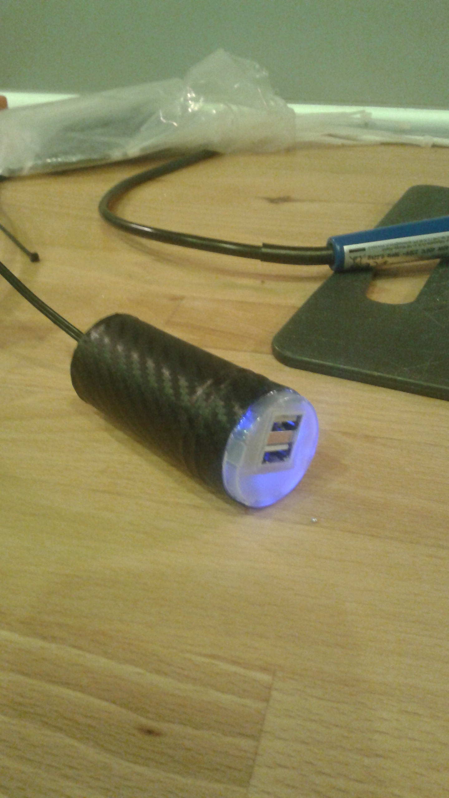

Z racji podłej pogody dzisiaj zajęcia domowe, których owocem jest kolejna ładowarka na bazie przetwornicy step down LM2596S. Tym razie zamiast kabla jest podwójne gniazdo USB, bo czasem trzeba też naładować aparat czy kamerę.
Poza przetwornicą wszystko inne to surowce wtórne. Gniazdo wylutowane z poprzednich, dziadowskich ładowarek. Obudowa zrobiona z jakiegoś starego pudełeczka ino folia carbon nówka sztuka. Folia carbon dodaje + 5 do mocy i + 10 do stajla :mrgreen: :D
W planie jeszcze przynajmniej jedna ładowarka z 4 portami USB, która będzie zamontowana w okolicy łóżka małolatów żeby mogli ładować tam swoje sprzęty.
