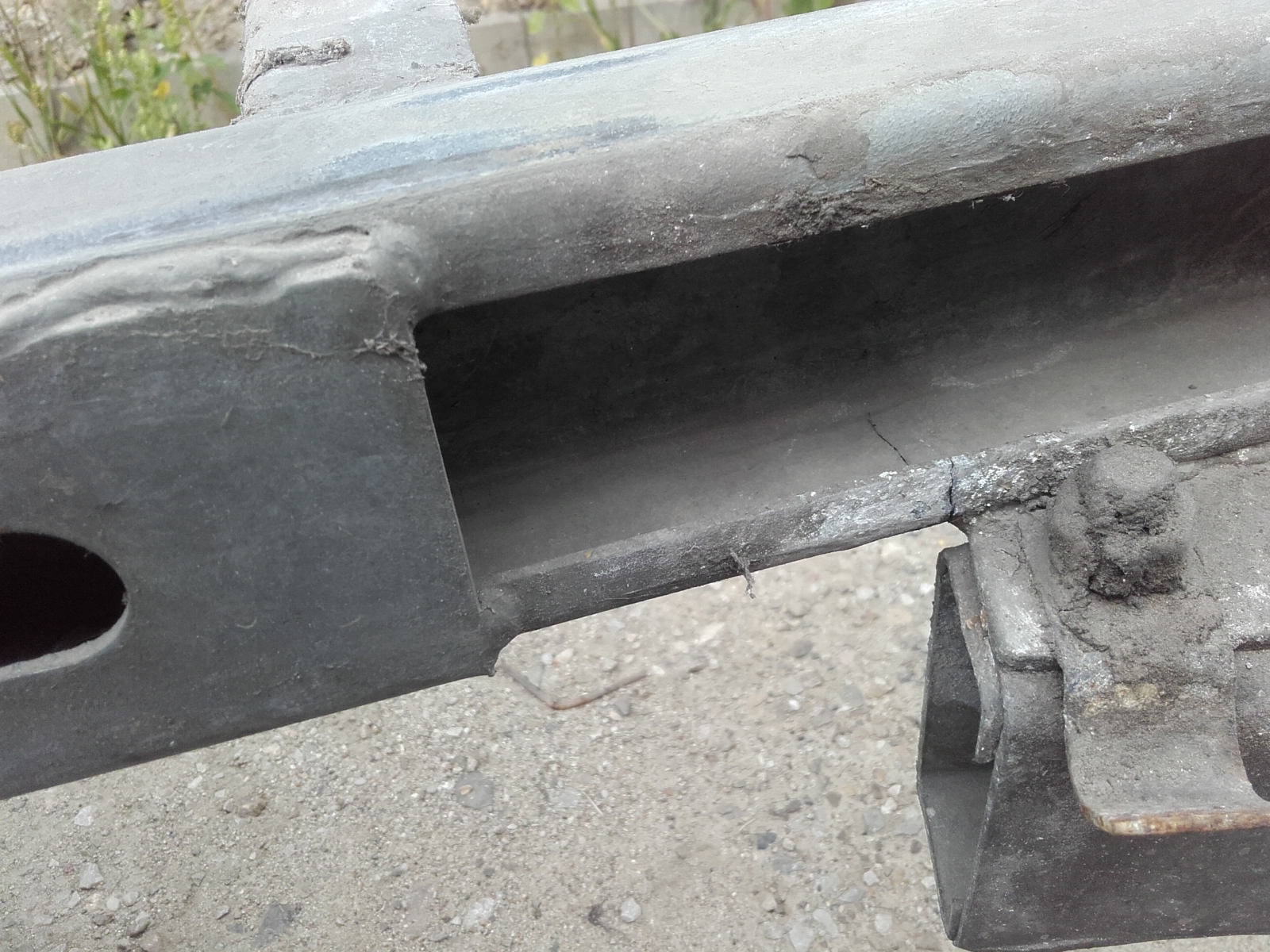

Miałem doświadczenie z pękającymi ramami .
Pierwsza to 132 powód brak zabezpieczenia od rdzy i korozja doprowadziła do osłabienia dyszla pod kufrem . Rozumiem upływ czasu może doprowadzić do pęknięcia .
Druga to n126n to już typowa oznaka lekceważenia sprawy, przez konstruktora . To przecież przyczepa z homologacją .
Usterka polega na pęknięciu łączenia dyszla z ramą. Rama oczywiście w ocynku.
model 87 rok ewidentny brak wzmocnienia dyszel prawa strona widok od zewnątrz profila dyszel strona prawa.
dyszel strona lewa.
Jak na razie rozmawiałem z kolegą który ma młodszą N126N i na jego ramie wzmocnienie jest przedłużone do łączenia dyszla i ramy .
Nie miałem żadnych oznak w prowadzeniu zestawu co by mnie niepokoiło.
Odkryłem to jak chciałem na chłodne dni założyć trume. Położyłem się pod przyczepę i zobaczyłem ,, prezent od KONSTRUKTORA".
Inaczej miałbym N126 dwuczłonową. HI.HI.
dyszel strona lewa.

Ładna niespodzianka, dlatego też ja postawiłem na spawanie nowej ramy od początku i ocynkowanie jej.

Pewnie bywała mocno przeładowana ....
Ehhh
Do tego sztywne zawieszenie na osi skrętnej z bardzo mocno napompowanymi oponami.
No i nasze "Polskie drogi"
Ehhh
Re: Rama solidna jak NIEWIADÓW
Paczek twoja toeoria nie jest niczym poparta. Ja widze słaby punkt na którym skupiła się siła przekazywana z dyszla na rame. Mocowanie osi jest calkowicie w innym miejscu.

A mi się wydaje że rama po prostu jest że zbyt cienkiego profila. Ja mam wprawdzie wzmocnienie na łączeniu ramy z dyszlem tzn profil dyszla jest zamknięty ale już przy samym zaczepie miałem raz spawane. Zgodzę się z Michałem że polskie drogi w tym nie pomagają.

U mnie w n126n z 1998r (rama już ze skośnymi podporami) dyszel sięga do miejsca zamknięcia ramy w profil zamknięty, tutaj u Ciebie tylne mocowanie zaczepu jest jeszcze w otwartym profilu ramy co ją znacznie osłabia.

Ja bym się pokusił o ciut więcej pracy i z zamkniętego profilu zrobił dyszel zawsze będziesz juz miał mocniej niż było.
